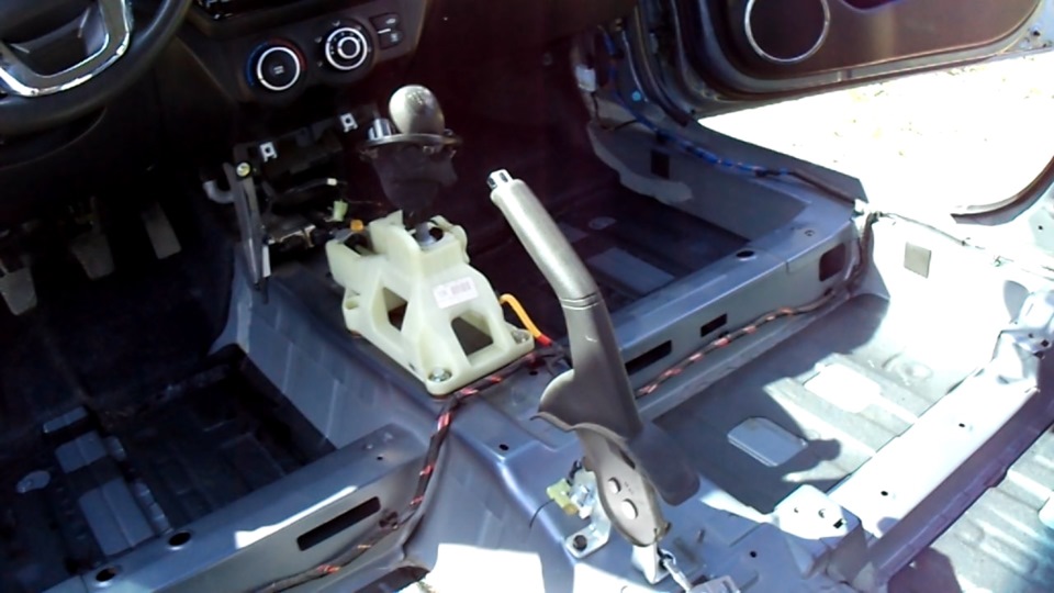

Небольшой фотоотчет о проделанной работе!

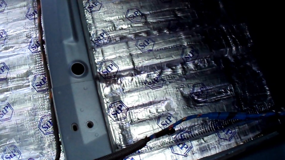

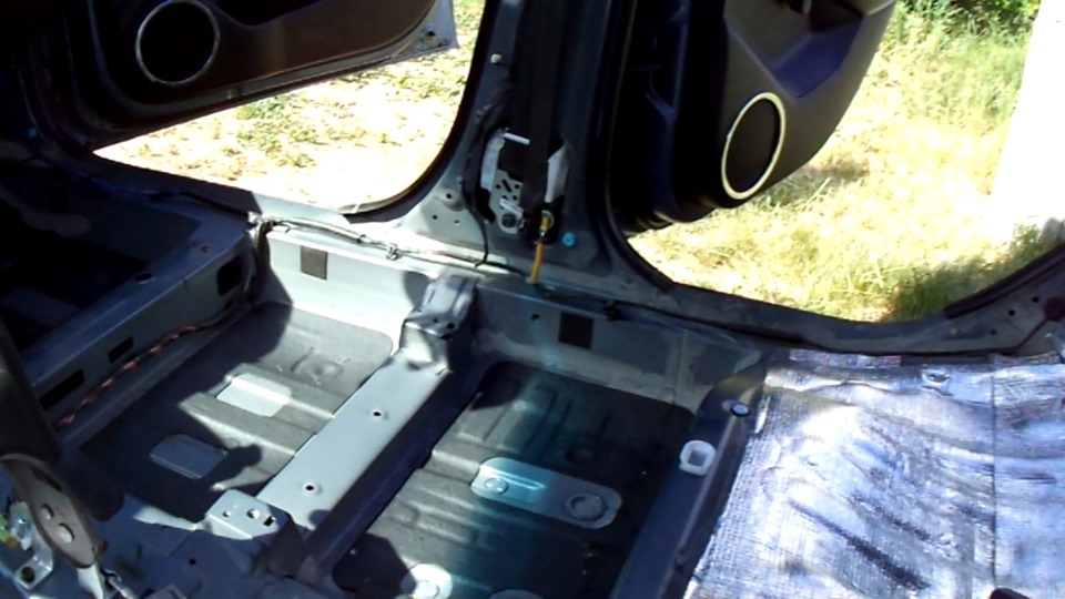

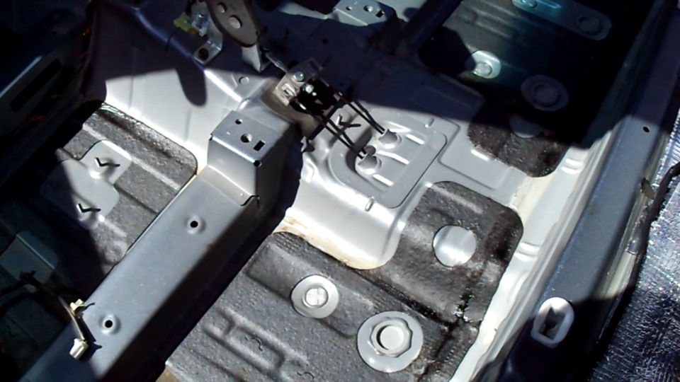

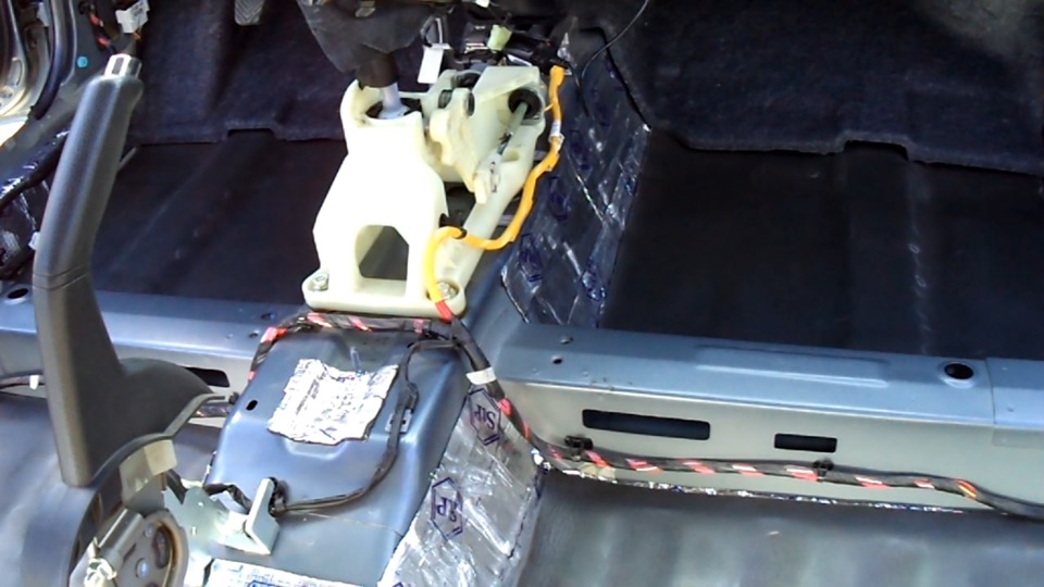

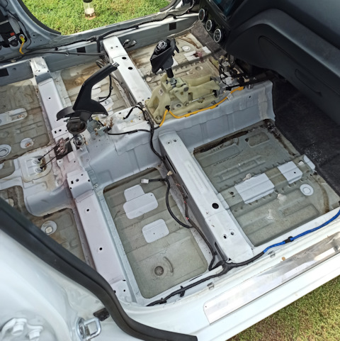

Разбираем все обшивку салона, пола. Готовим полы для шумки! Моем, пылесосим и обезжириваем.

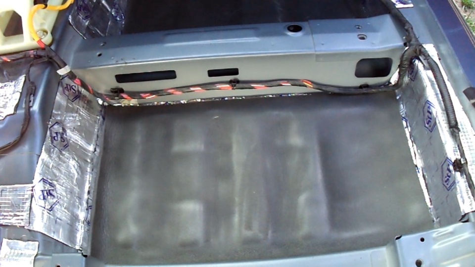

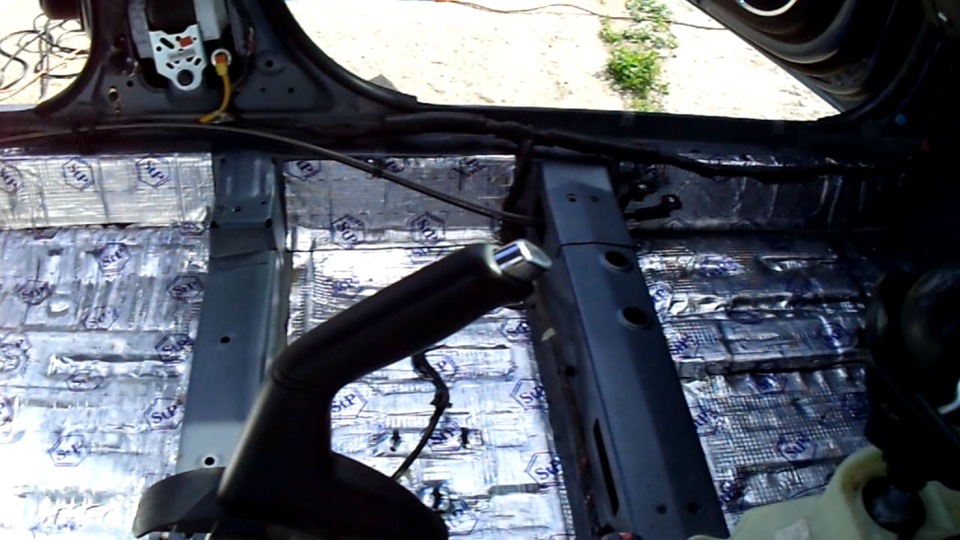

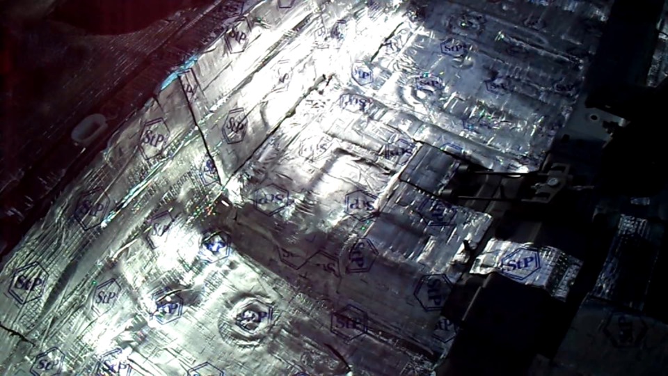

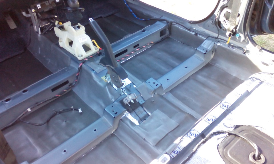

Первым слоем 4 мм СТП на уже подготовленные полы прикатываем прикатным роликом придварительно прогрев строительным феном.

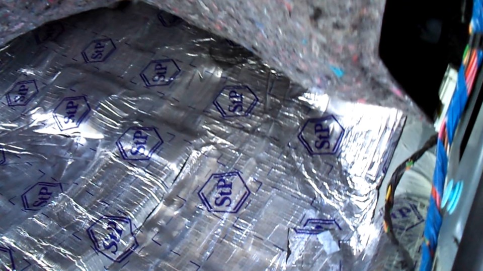

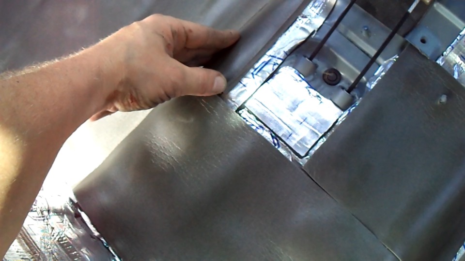

Вторым слоем 8 мм шумоизолирующий материал в области ног, а также в области передней части под родную шумку, приподняв ее и проклеить все до основания.
Третьим слоем 4 мм шумоизолирубщий материал по всему периметру и в промежутках, прикрывая 8 мм.
В итоге, прокатившись по трассе шум уменшился в районе от 70-80%, но появилась другая проблемка, колес не слышно, шума нет, а вот мотор теперь даже на холостых слышно! Придется снимать торпеду!

Ничего не мешает. Там есть заводская шумка, ее рукой поднимаешь и проклеиваешь все до самого верха. Есть на фото.
Т.е. передние арки из салона полностью можно заклеить?
До основания тордеды!

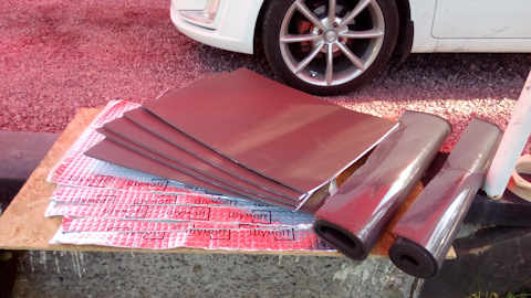

6 стп 4мм, 1 сплен 8 мм и 1 сплен 4 мм
Это весь расход по листам?
Сколько сплена и видны листов на пол ушло?
Приветствую. Скажите после 4 мм вибры и 8 мм сплена как штатный ковер лег на пол? Или вы убирали с него часть штатной шумки? Готовлюсь делать пол по этому спрашиваю. Мне арки делали, поднимали у передних сидений ковер и говорят на пол 6 мм комфорт максимум что влезет. И еще шум от дороги снизился заметно? От сплена имею ввиду.
Нет не снимал.полы легли хорошо.главное все прикатать.
