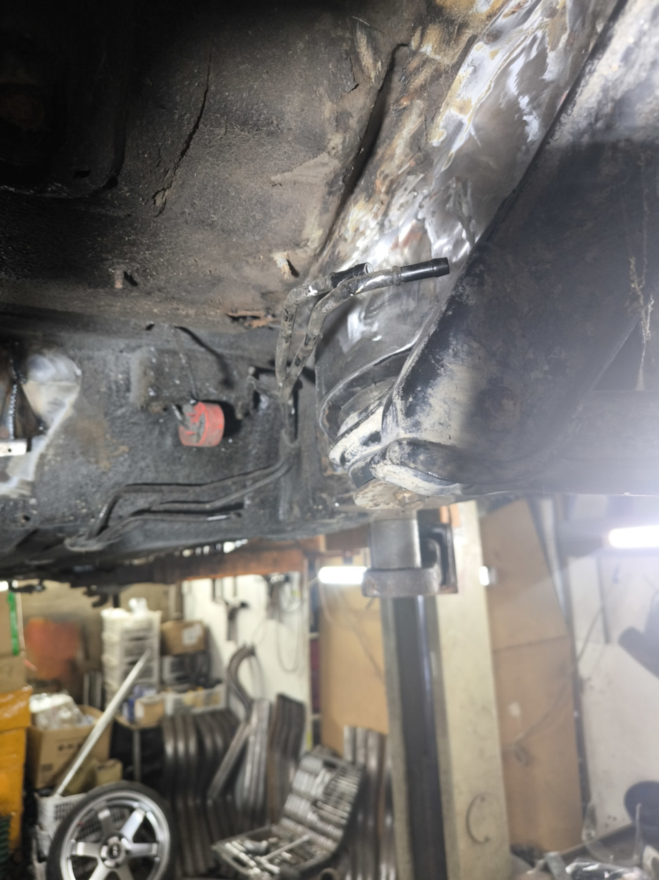

Небольшая предыстория, пообщавшись с владельцами Audi некоторые говорили что установить полный привод легко у кузова есть заранее нужная форма и закладные, типо скинул подрамник прикрутил и поехал ну немного конечно допилив, другие говорили что всë отличается кардинально и надо вваривать всю заднюю часть от Quattro. Надежда конечно была на первый вариант но как я ошибался…
Ну продолжим:
В итоге у кузова Quattro оказались кардинально отличия, ширина лонжеронов их расположение, точки креплений и т. д. В итоге было решено использовать кузов как макет и внедрять задний подрамник изготавливая и вваривая свои закладные по размерам и расположению как у кузова quattro. Были выпилены частично свои лонжероны и ниша запаски. И начались изготовления своих креплений подрамника, редуктора и кардана всë видно на фото.
P/s — все запчасти от 2.8 quattro.
Продолжение следует…
Ещё забыл добавить для тех кто пишет что можно было просто взять сразу quattro: Понятное дело что можно было, но для меня ценна именно эта машина и связанные с ней воспоминания, такие как, что это первая машина и подарок отца. Поэтому строится именно она…

А полноприводный бак встанет?
Нет, ставим спортивный на 40л.

Кстати и вопрос что у тебя за ауди, в смысле обьём движка. Почему спрашиваю, у разных обьёмов передаточное число редуктора КПП разное. Соответственно и задний редуктор должен быть подобран под это число.
У самого полный привод должен быть. Но прошый владелец скинул задние привода, кардан и воткнул коробку от переднеприводного варианта. Восстановить хочу со временем. Удовольствие недещёвое.
Понятное дело, еë в 2012 брали за 250 т.р.
Все запчасти брал комплектом коробку и задний подрамник от ауди с мотором 2.8.
