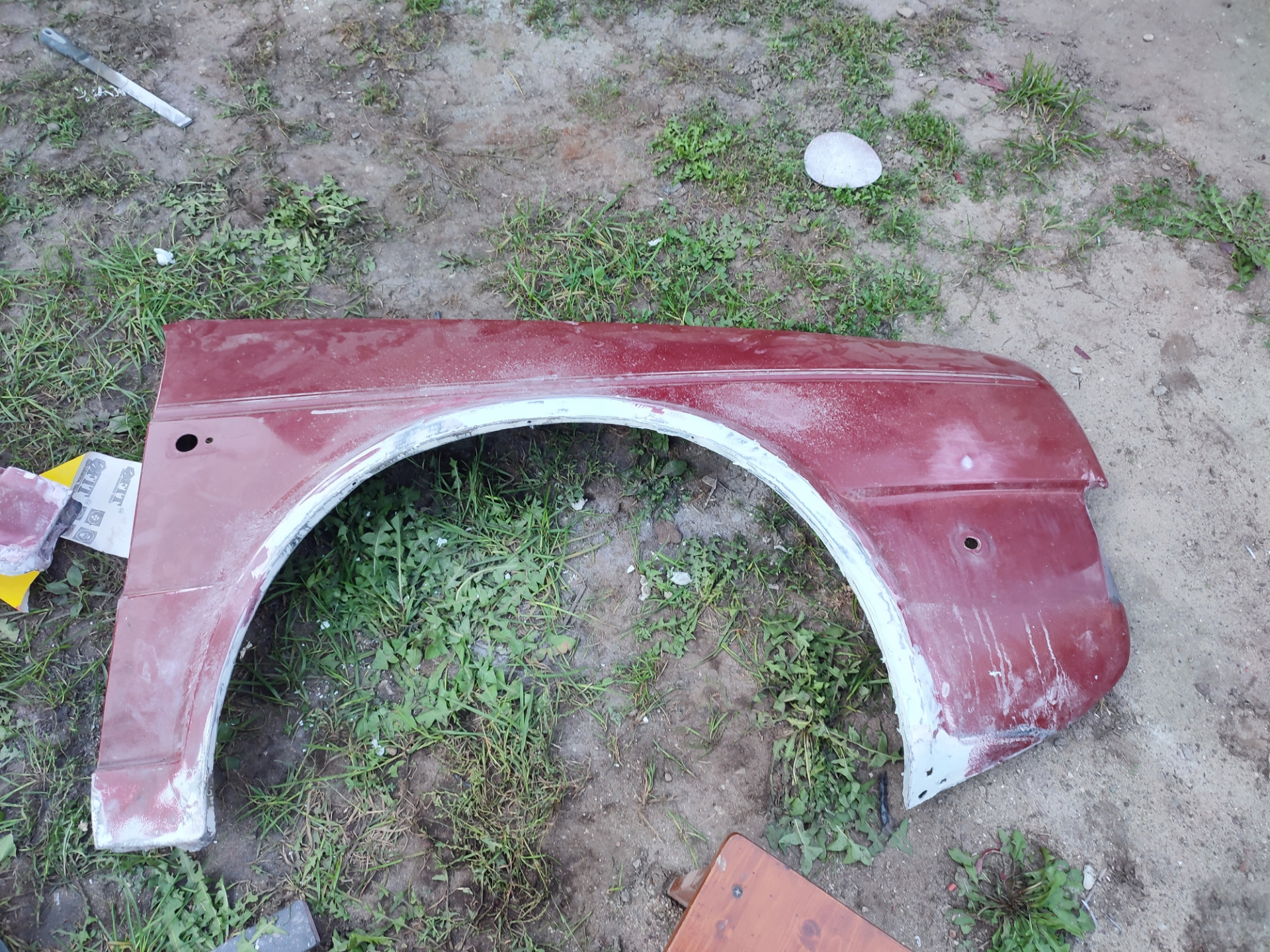

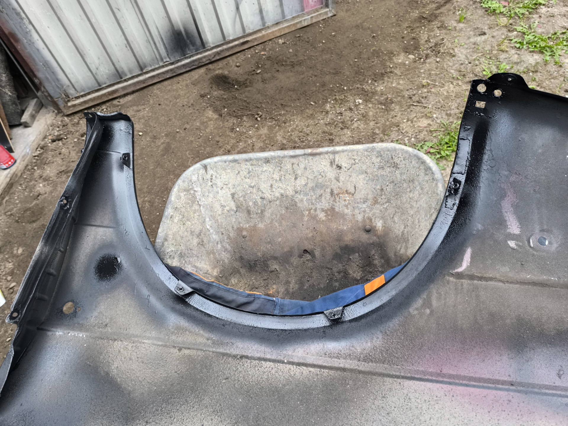

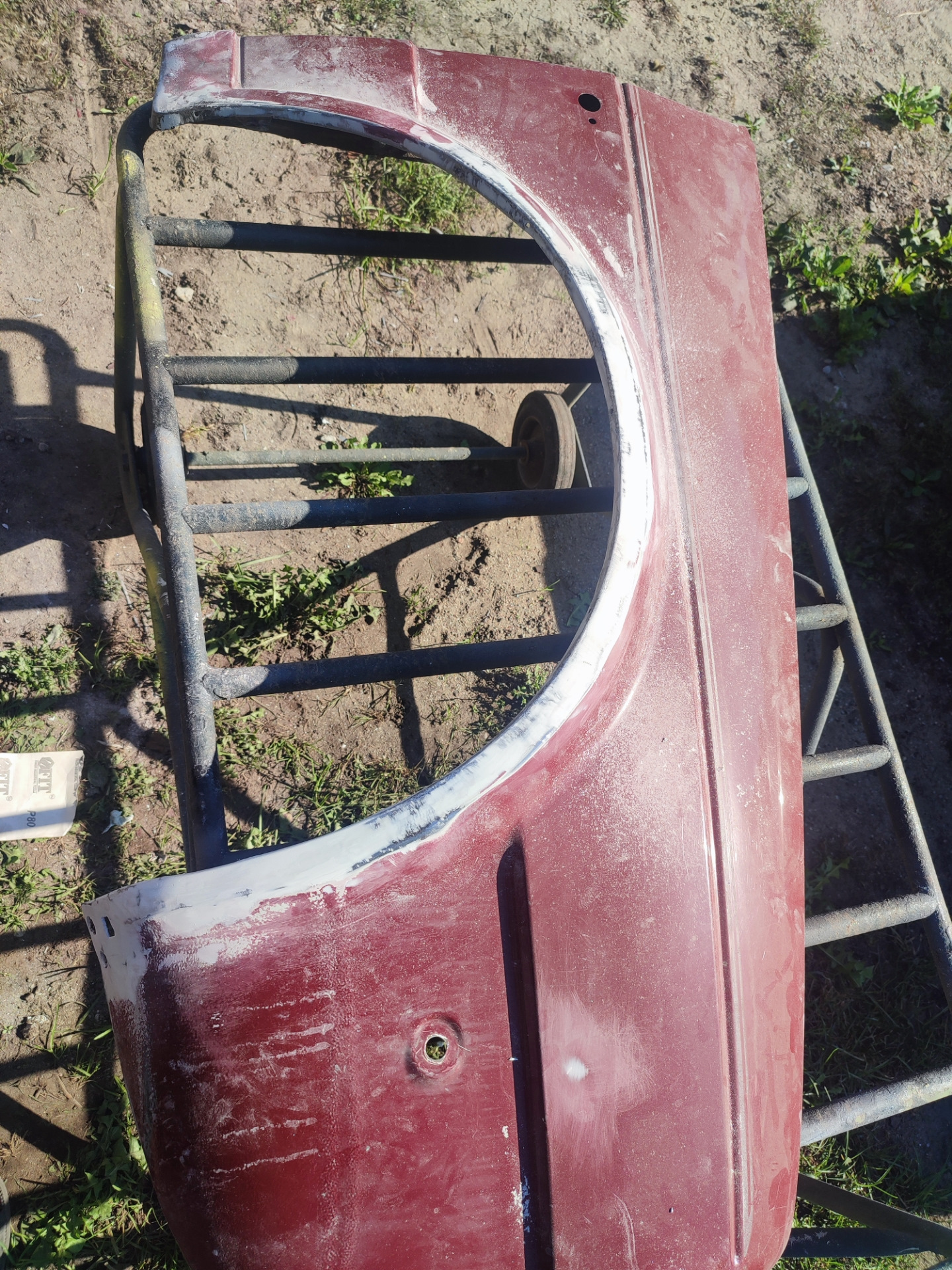

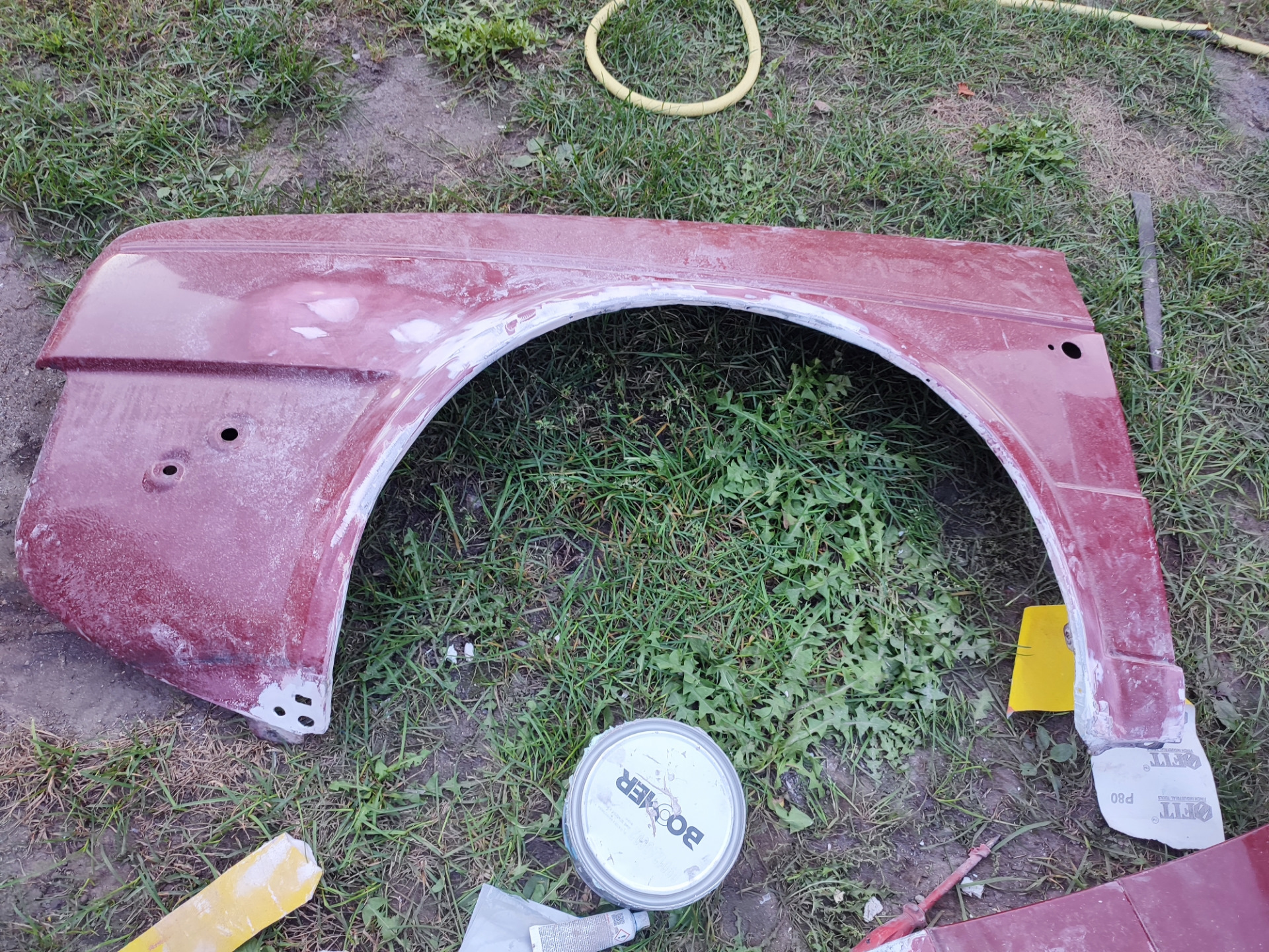

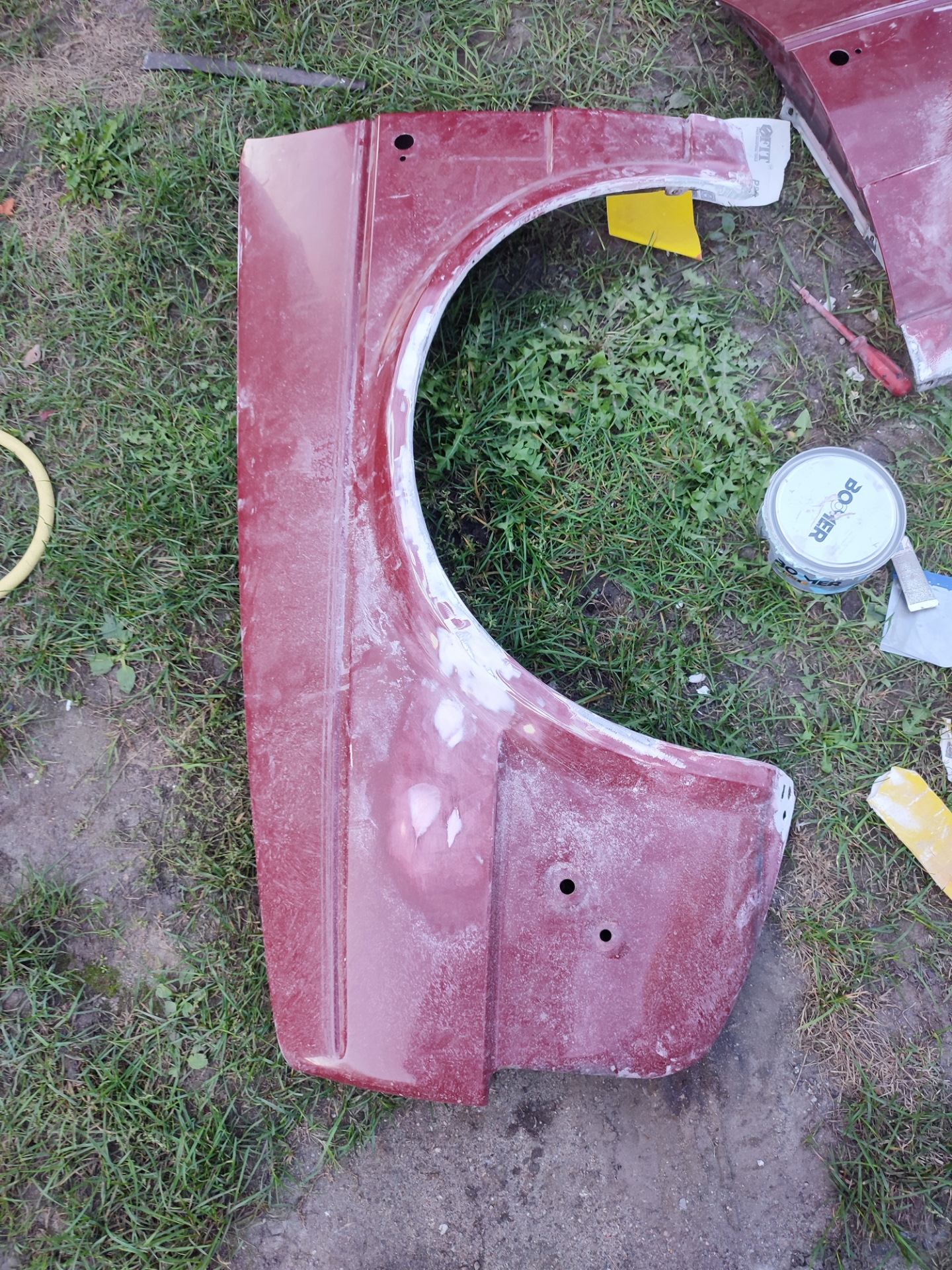

Работы с крыльями.

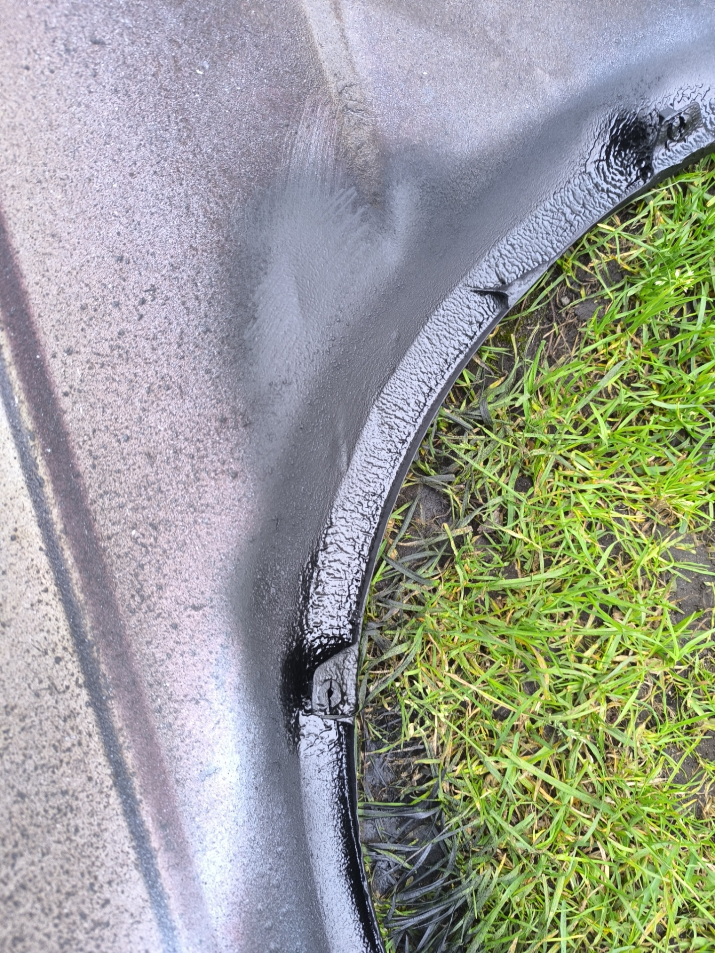

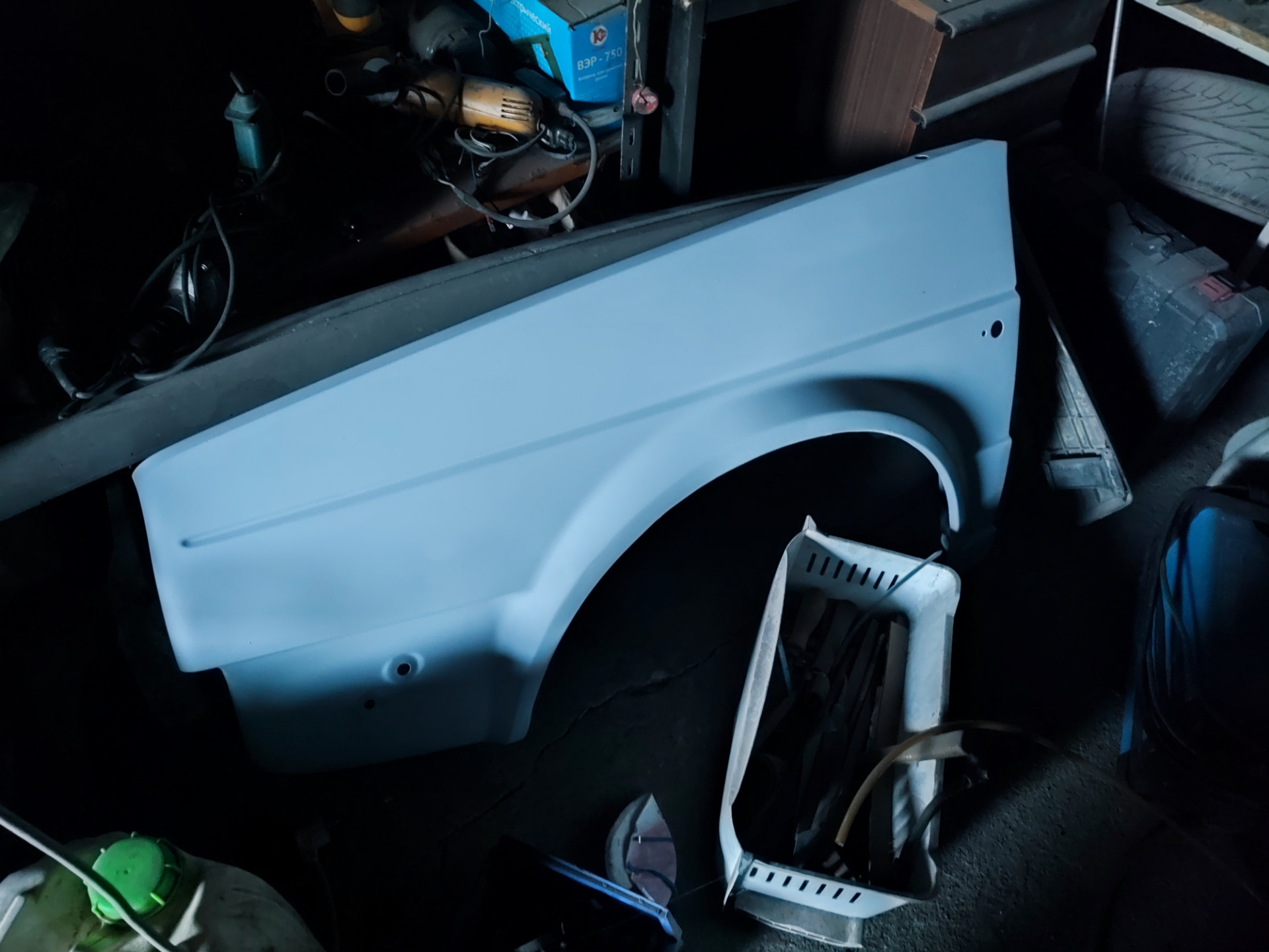

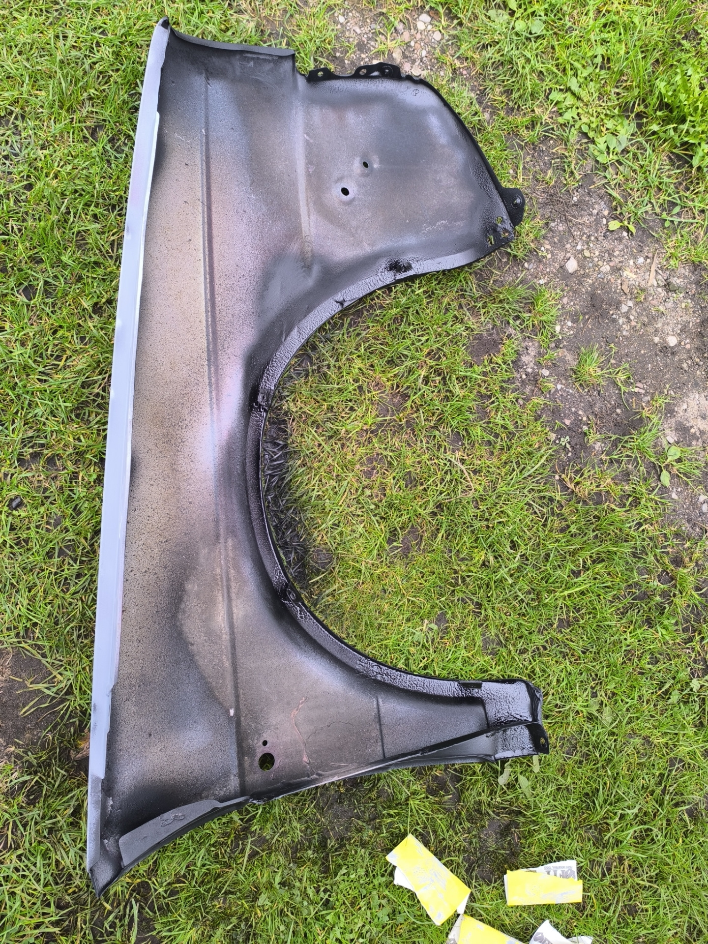

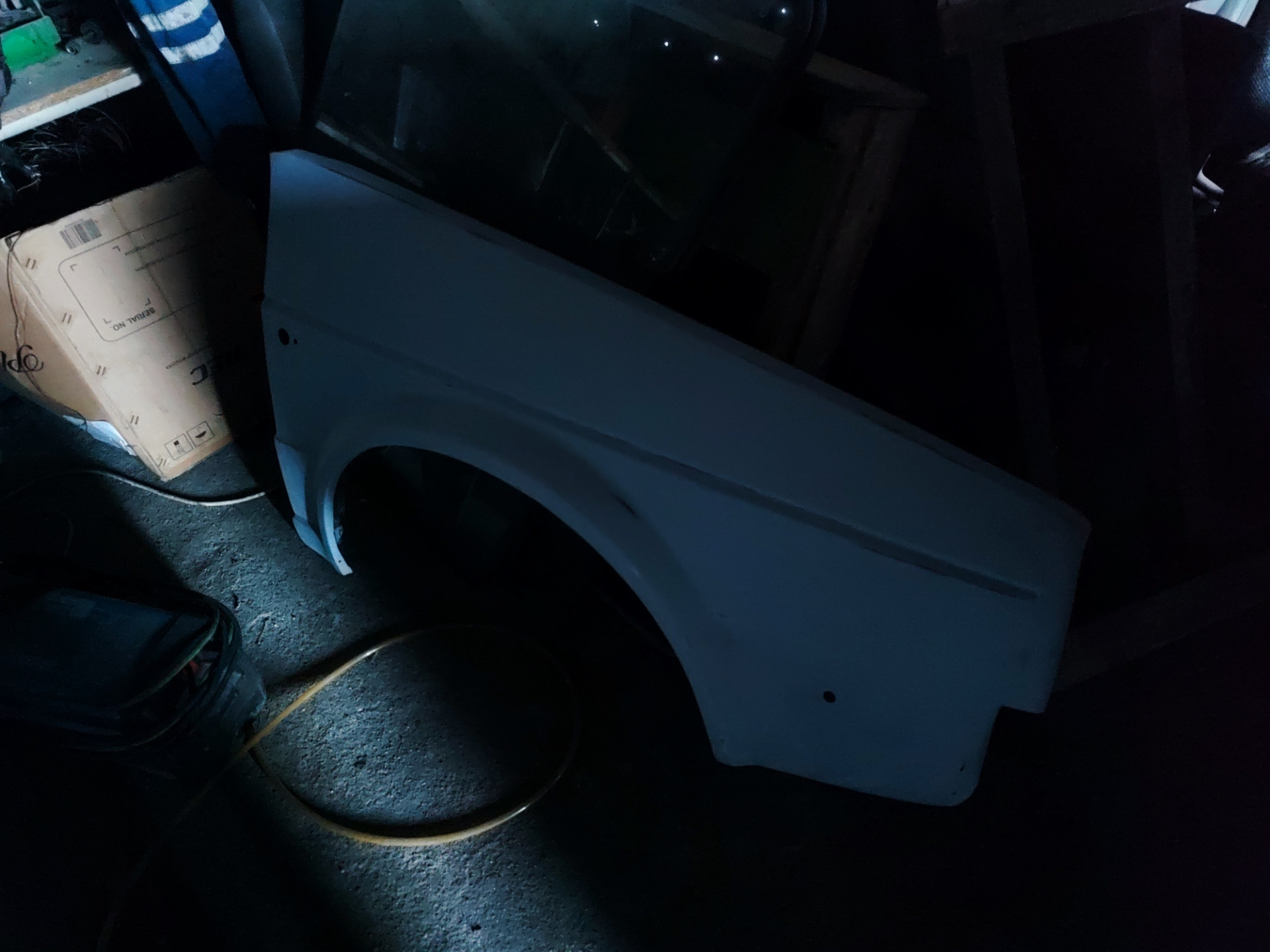

Неровности зашпаклеваны, все покрыто эпоксидным грунтом, потом перекрыл акриловым грунтом, изнутри также обработал открытые места, потом дунул антикором и сверху задул акриловым грунтом.

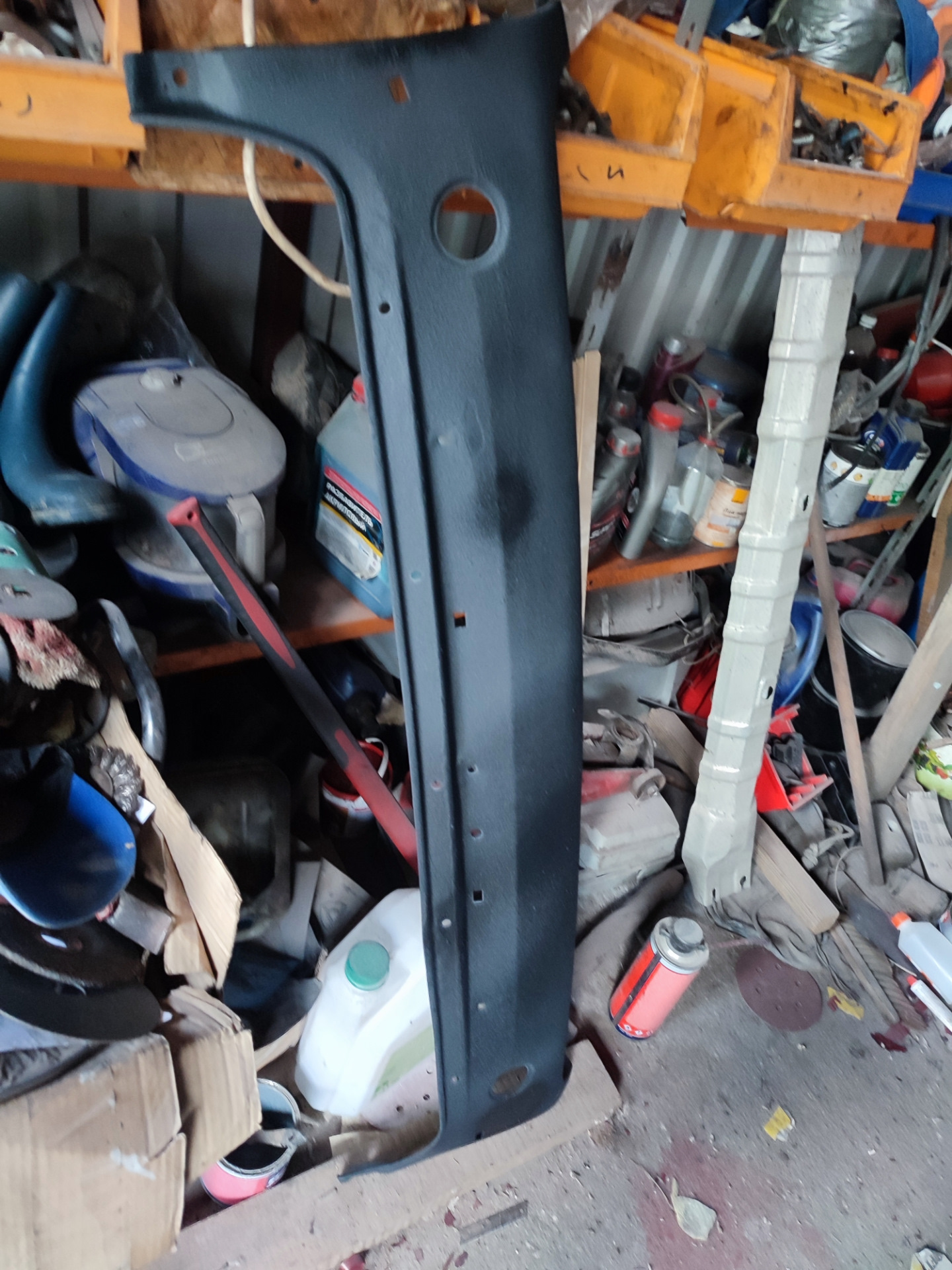

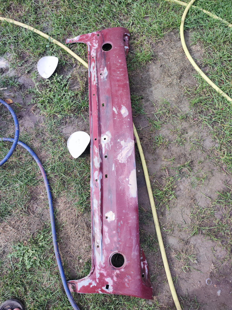

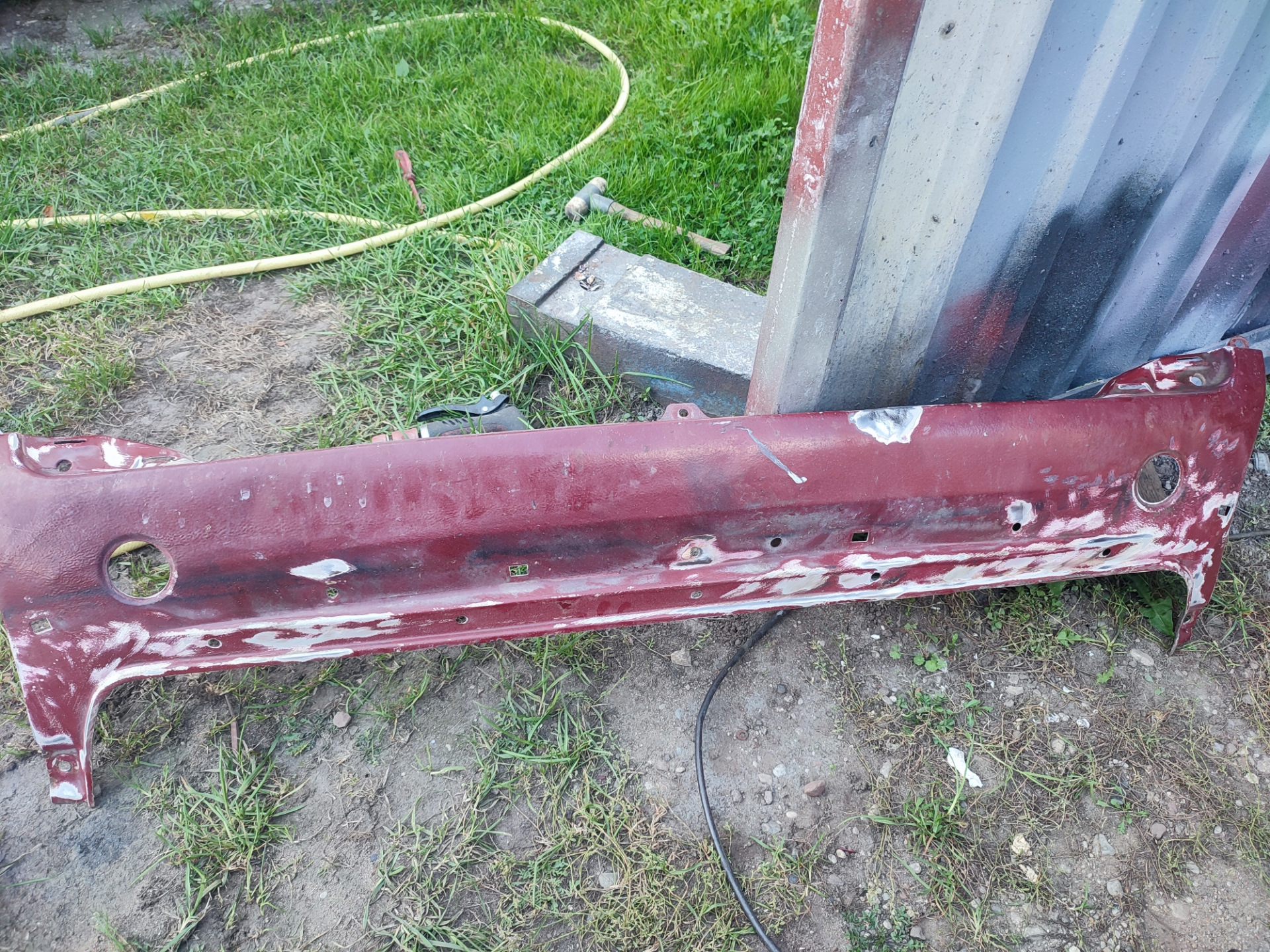

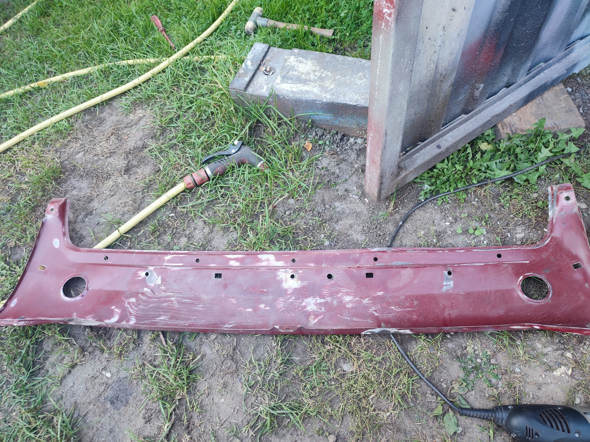

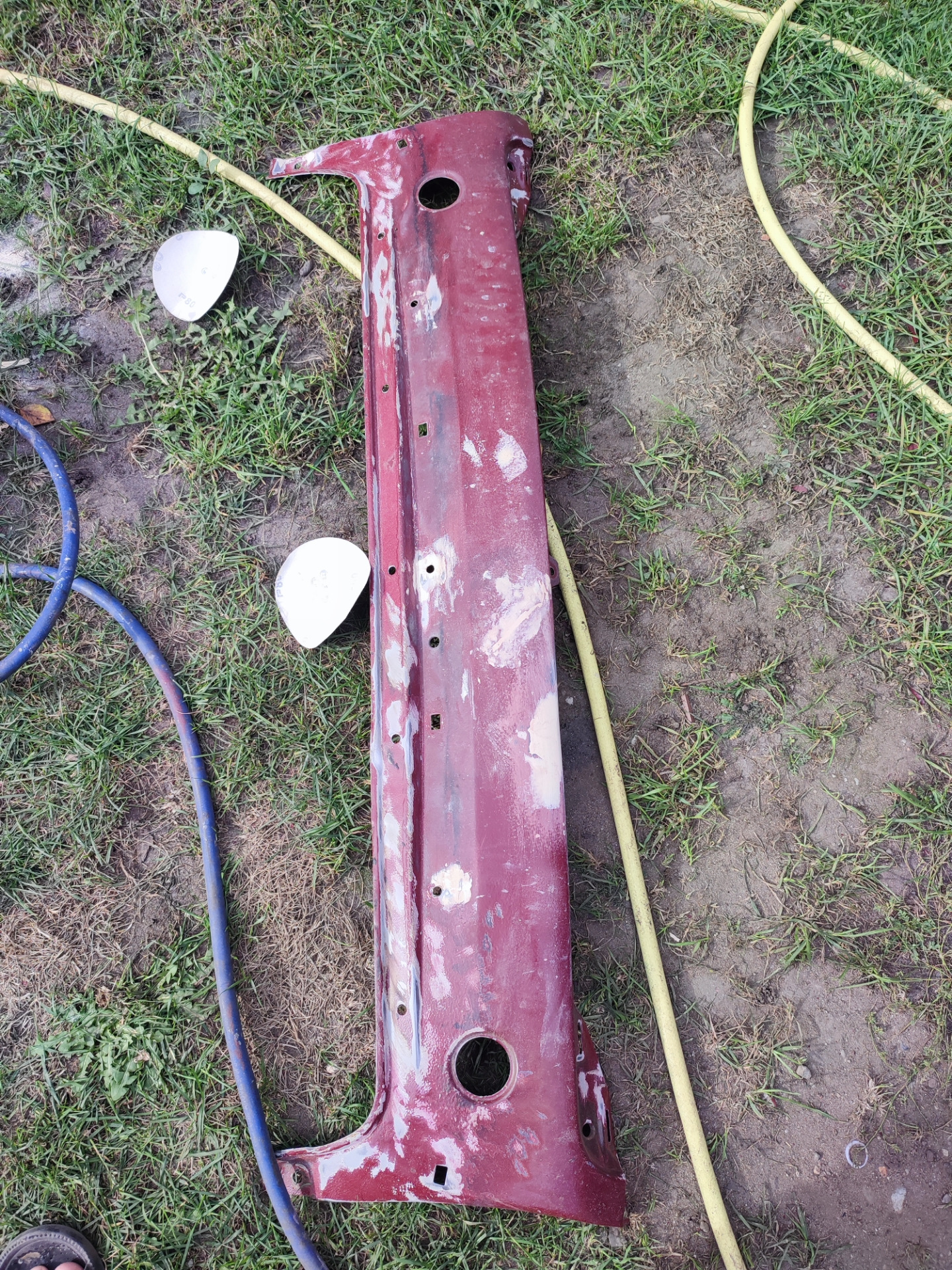

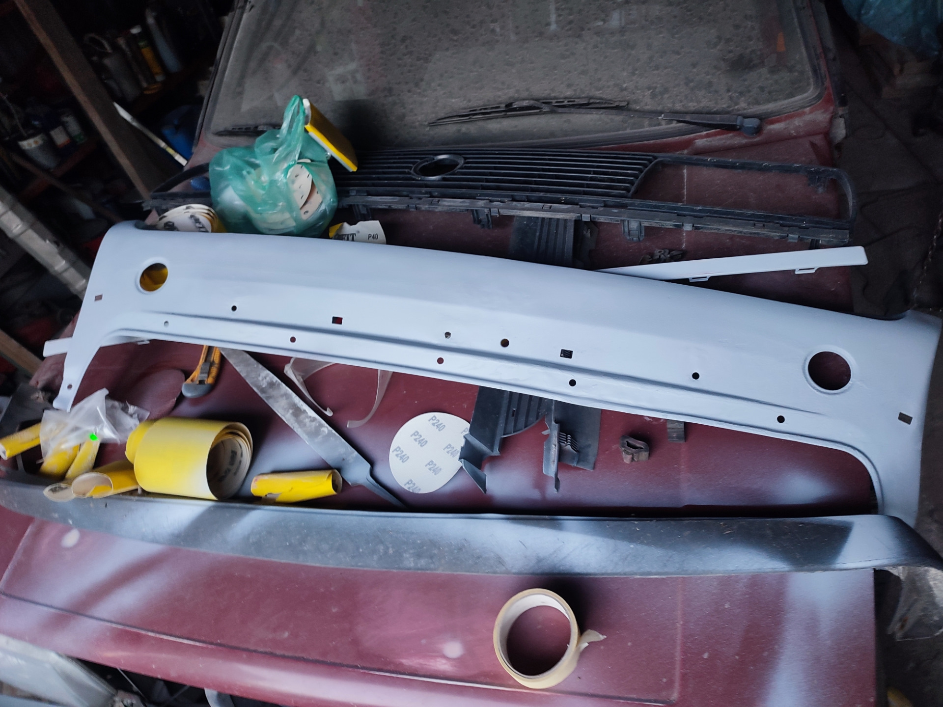

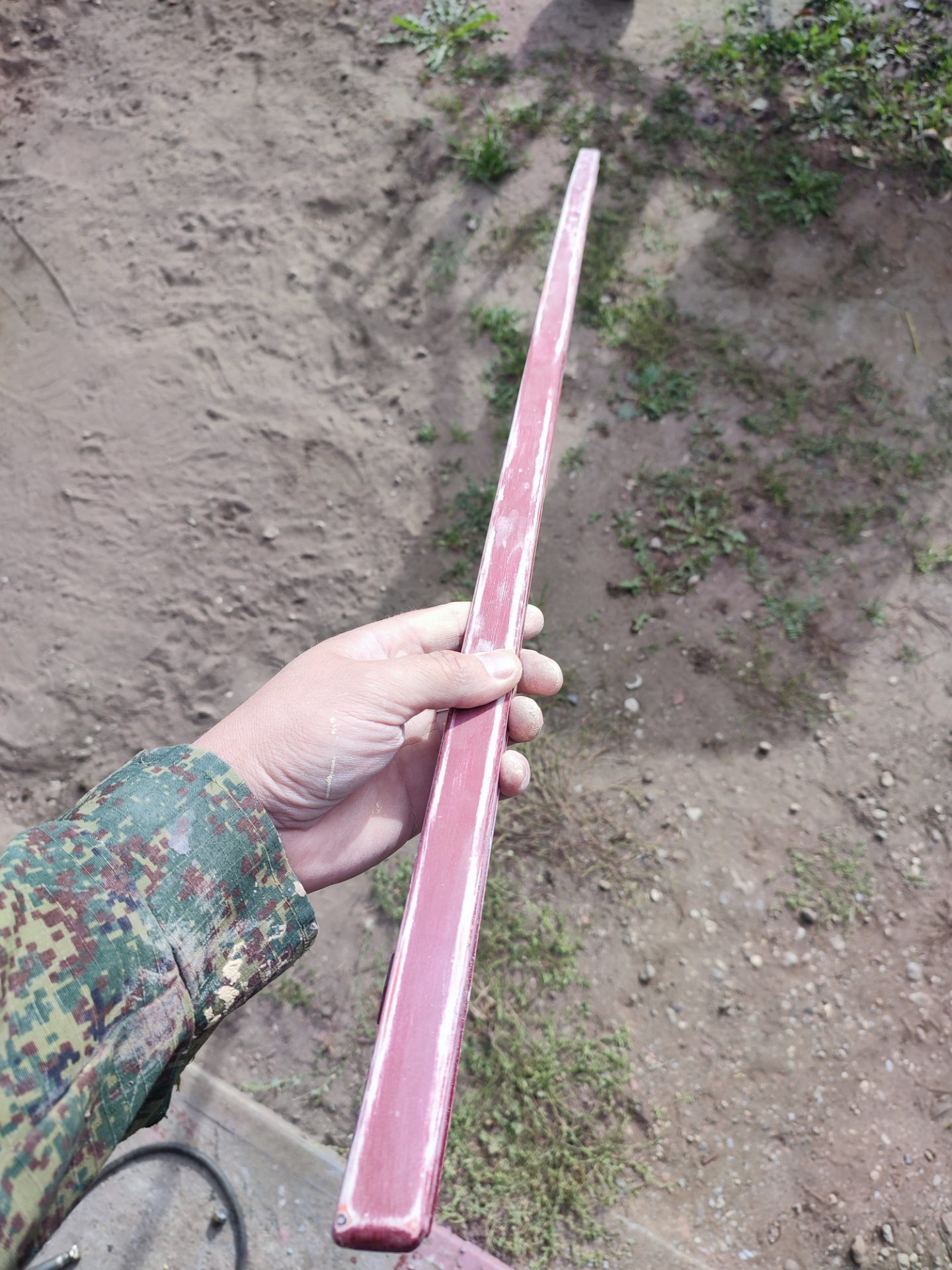

Далее решил сделать фартук и нижнюю планку решетки радиатора.

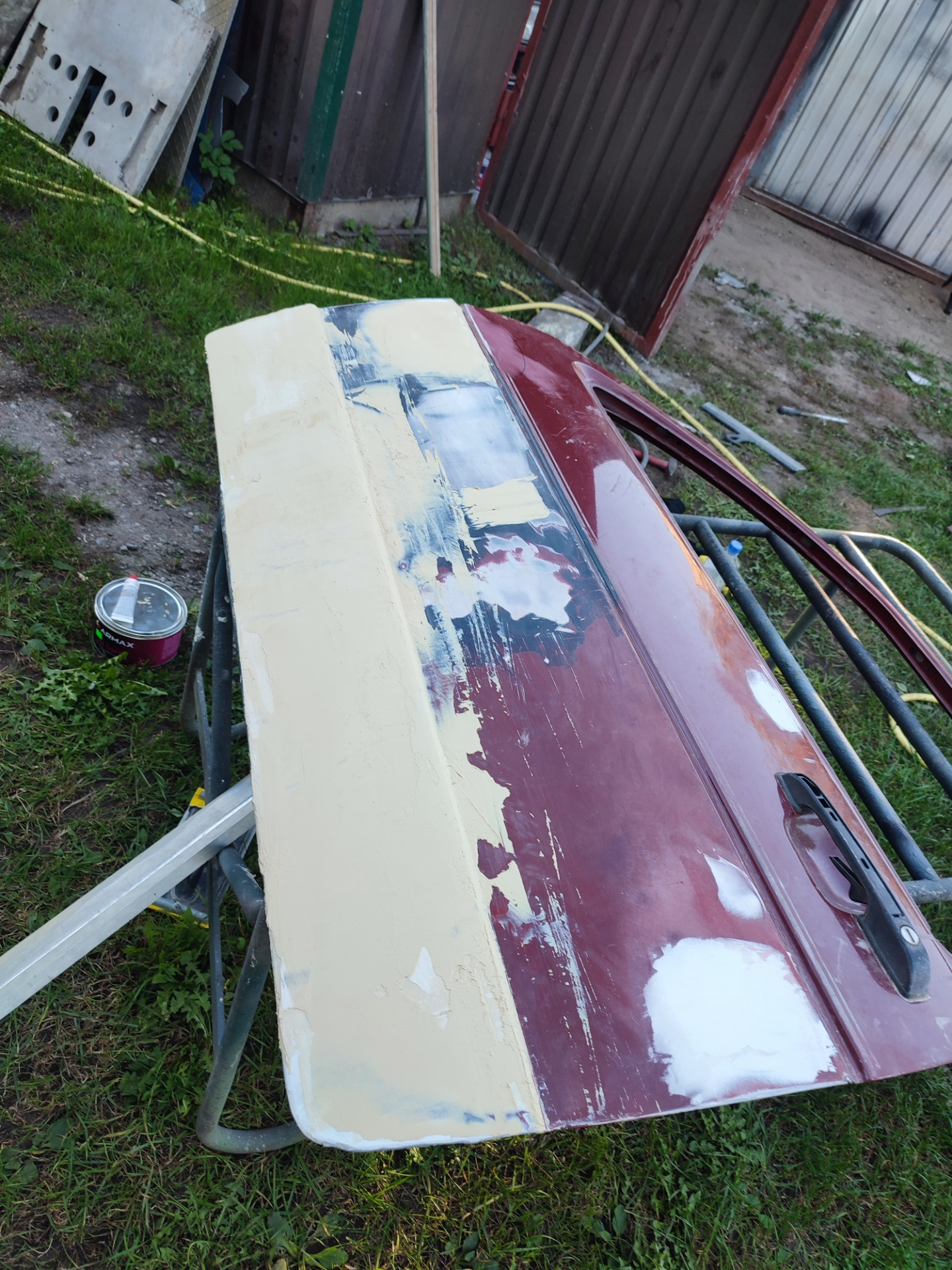

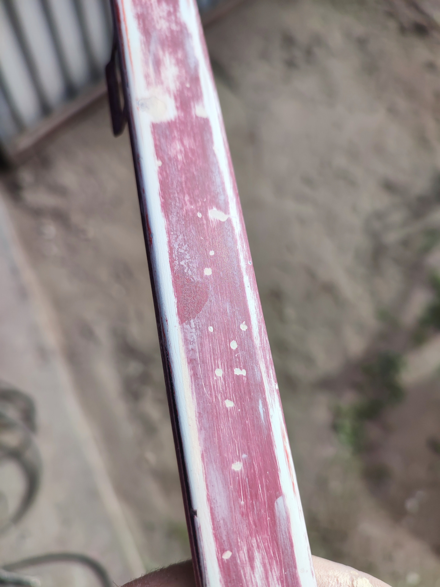

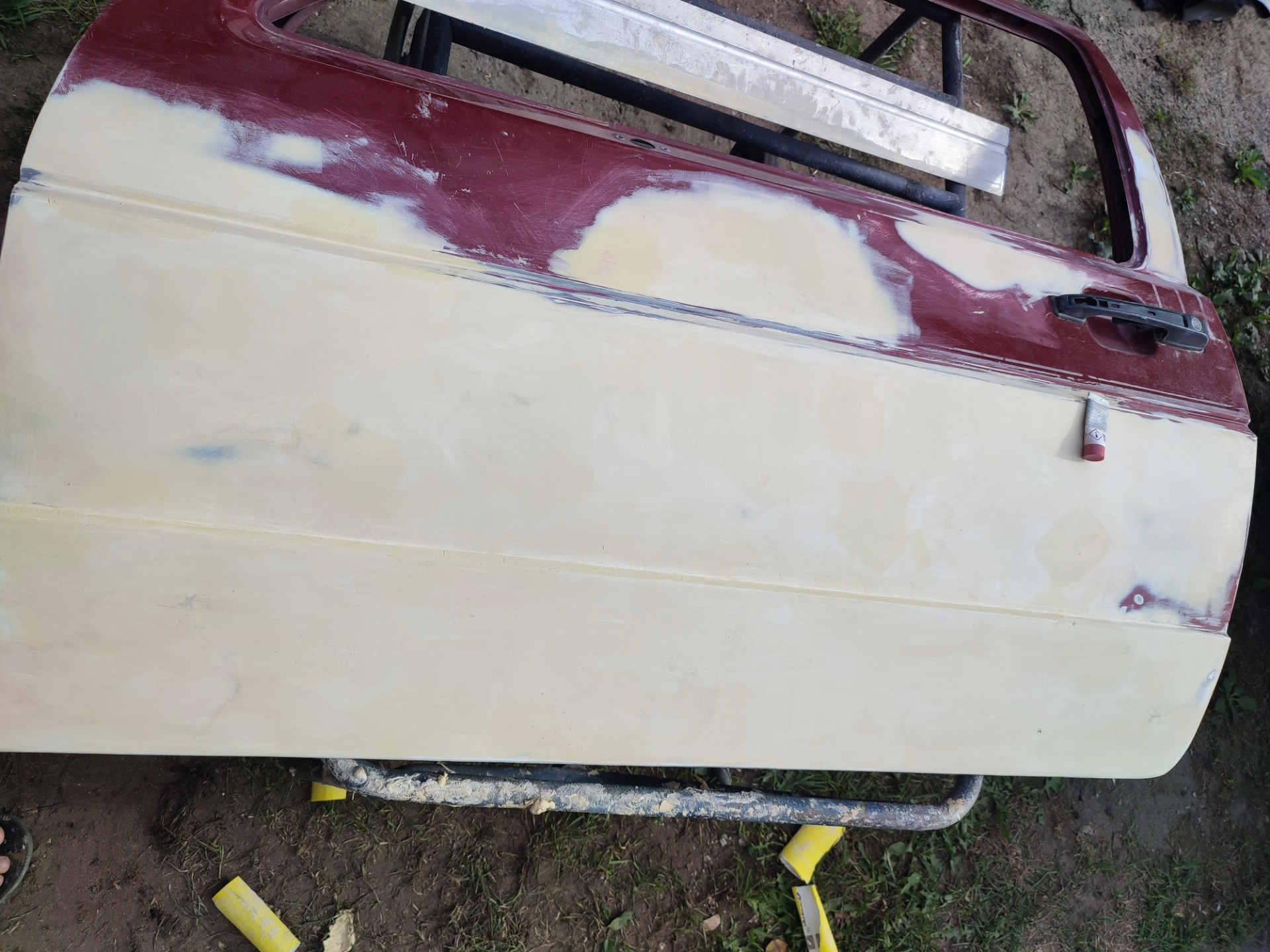

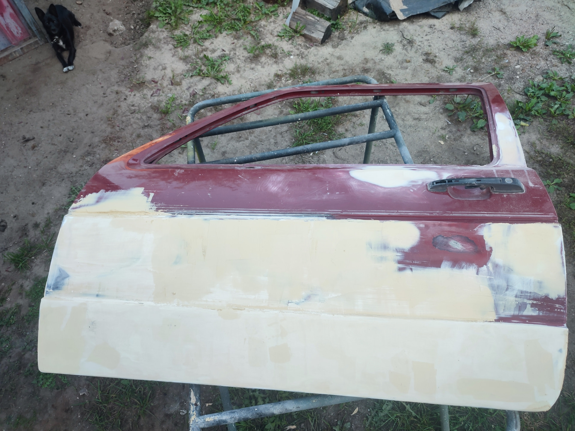

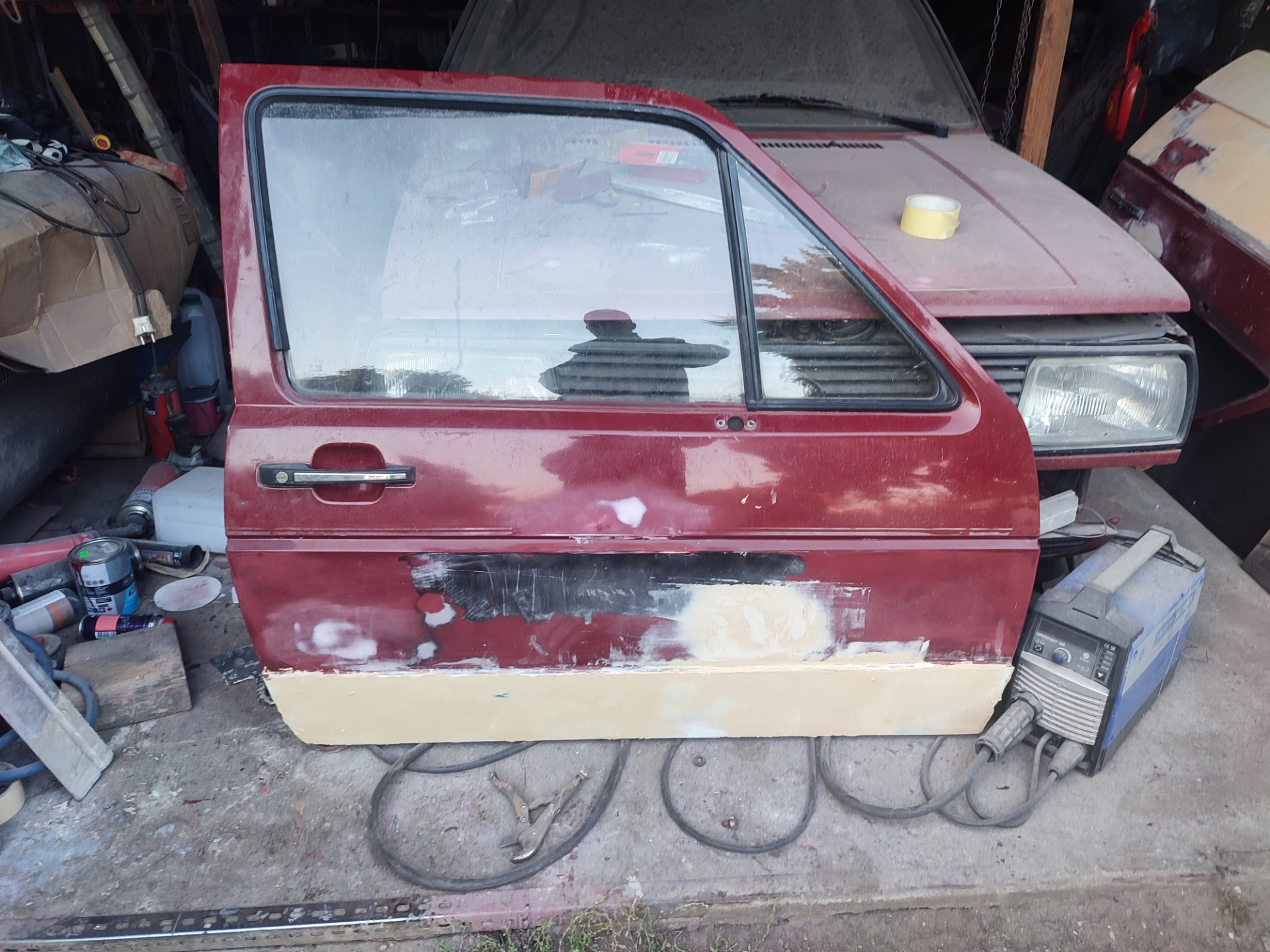

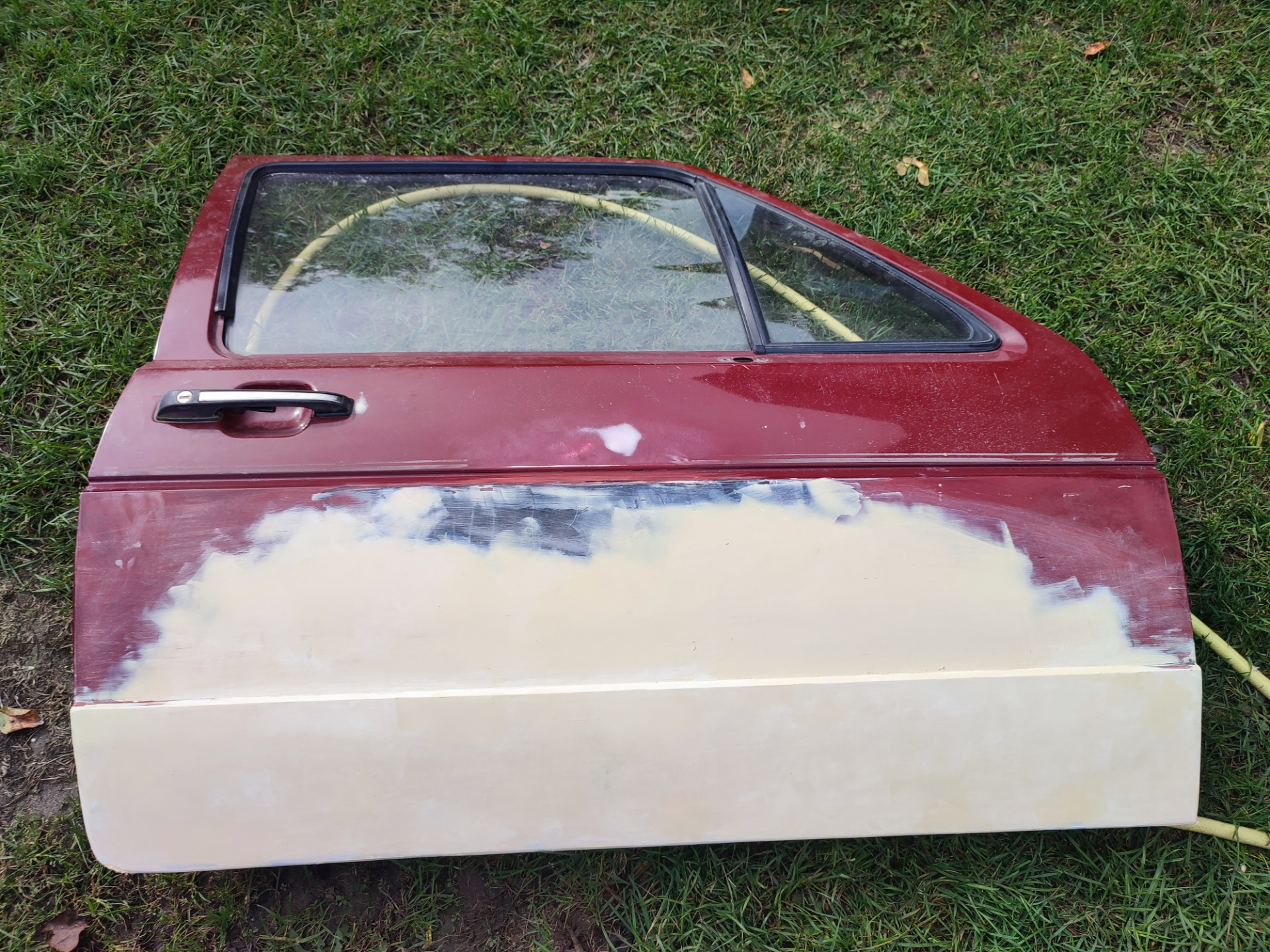

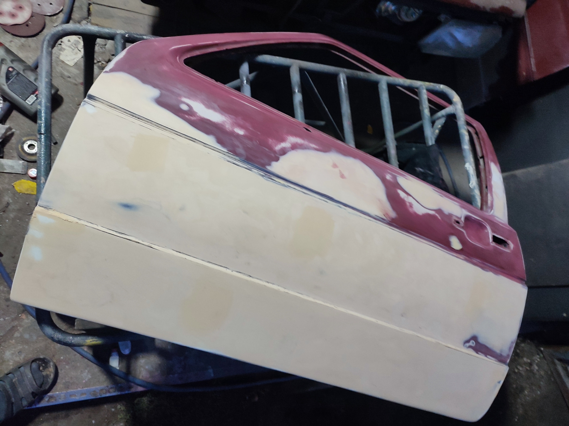

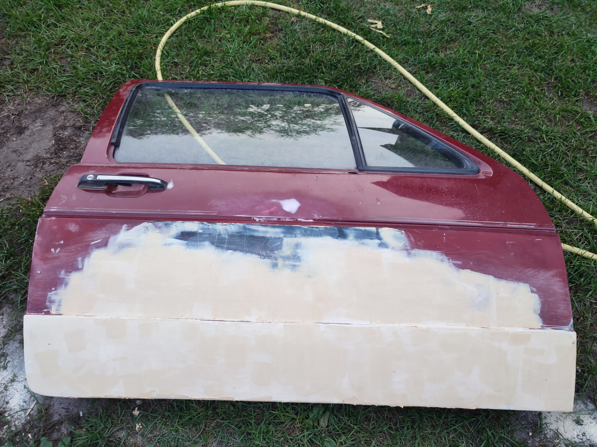

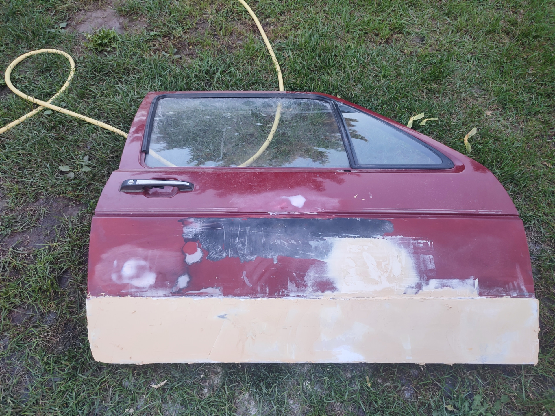

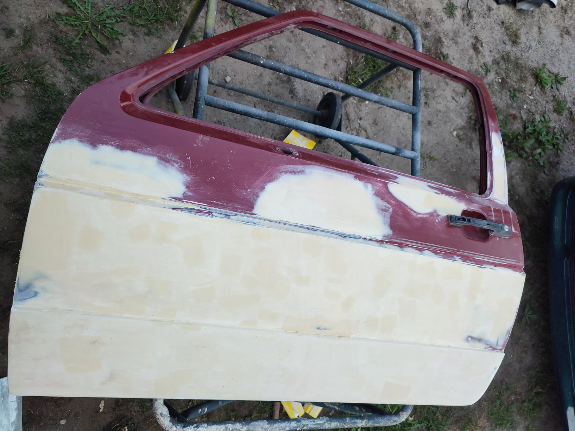

После приступил к дверям, так как двери были помятыми, то даже вытянуть металл не удавалось до идеала, пришлось прогнать тонким слоем шпаклёвки по периметру и убрать стыки сварки.
После загрунтовал эпоксидиником
Шкурил

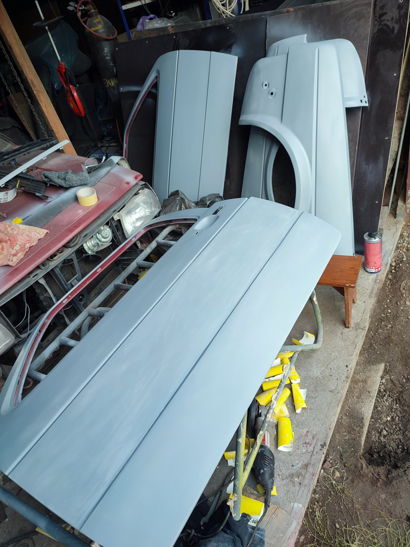

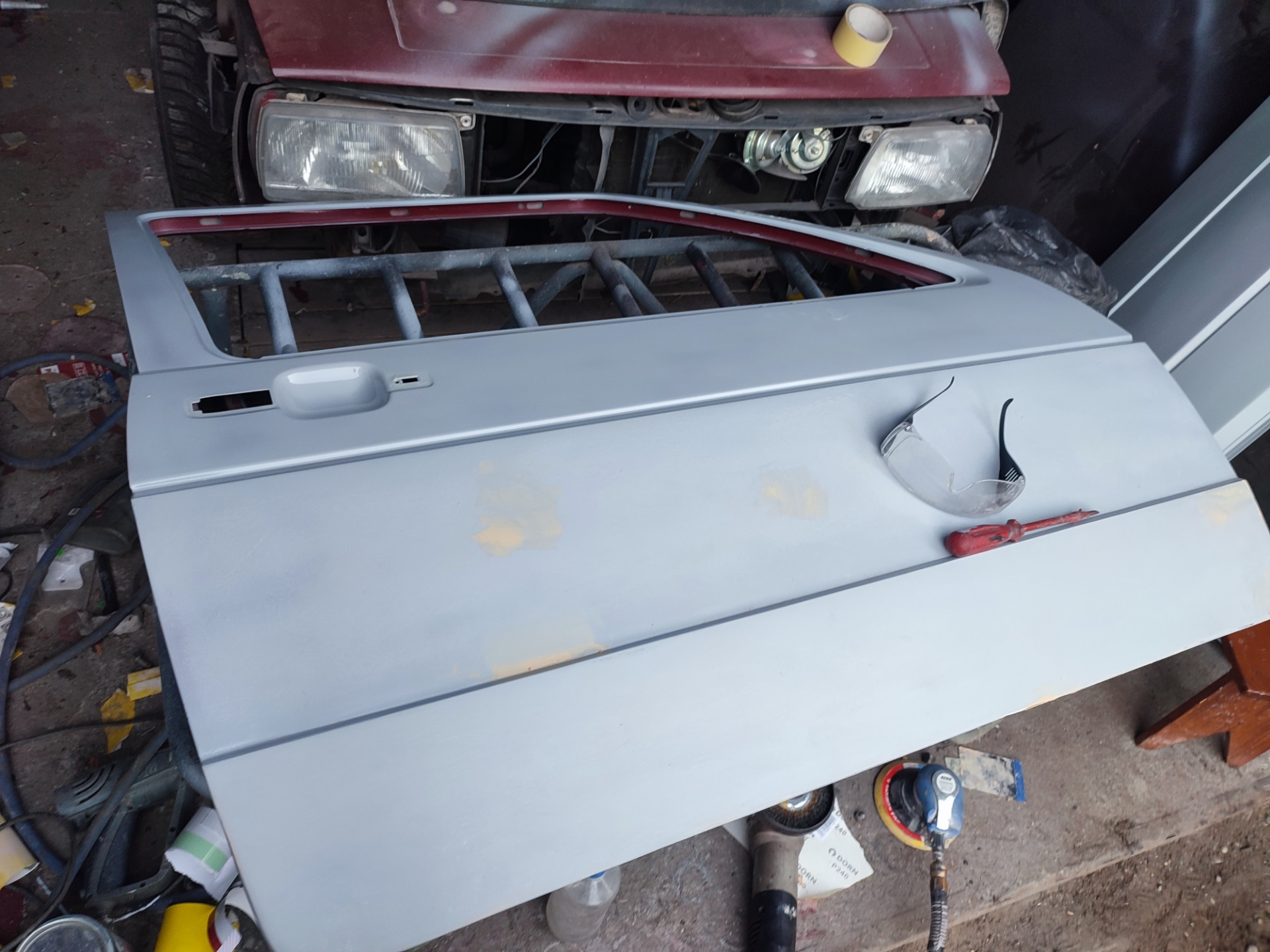

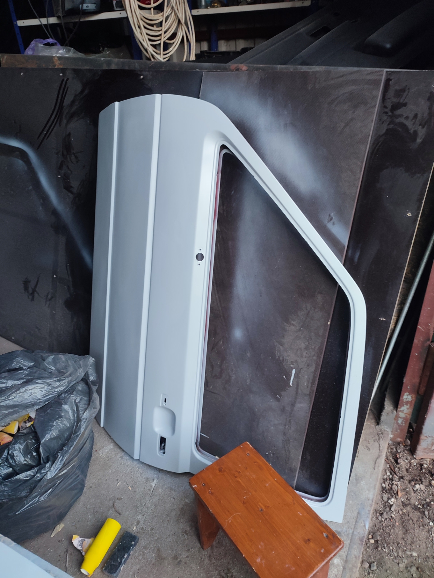

Покрыл обычным акриловым грунтом.

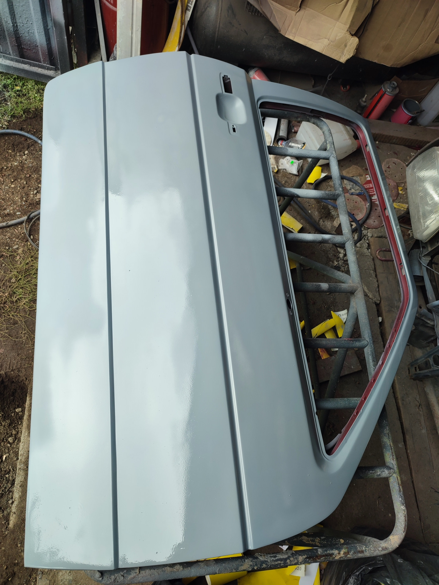

Шкурил опять.
Вот такой промежуток получился.
