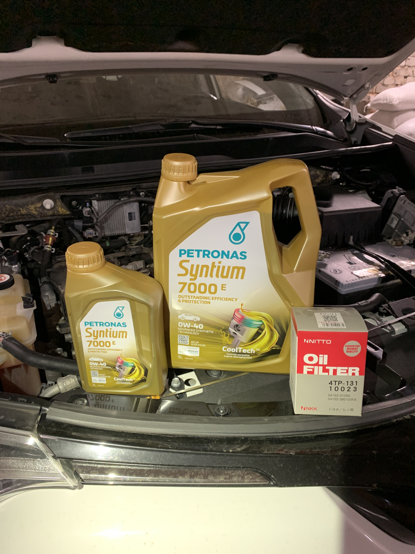

Решил не затягивать с заменой масла в ДВС, с прошлой замены прошло 6 месяцев и 5500км
Залил тоже масло, что и в прошлый раз — Petronas Syntium 7000 0W-40 ACEA A3/B4 и добавил присадку ER

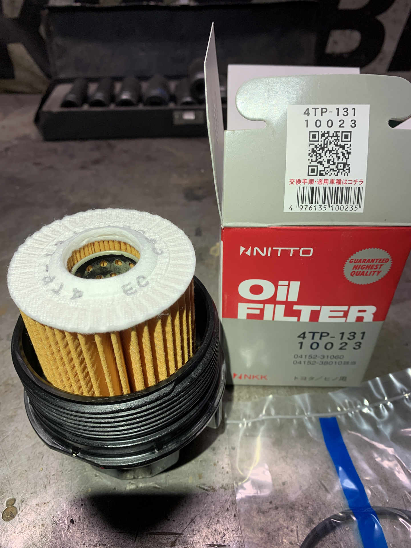

Мысленный фильтр NITTO
Топливный фильтр, воздушный и салонный решил поменять при следующем ТО 5000км.
Воздушный фильтр оказался чистым, пыль практически не выдувалось компрессором.

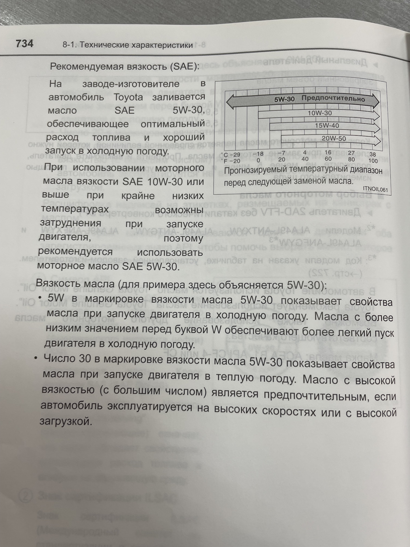

Почему льёте масло 0W-40 в дизель, оно не регламентировано .
Хорошо, что вы скинули эту иллюстрацию из книги, а теперь посмотрите на таблицу и представьте ещё одну строчку выше, где будет написано 0W40, и это будет означать просто ещё один вариант более широкого диапазона рабочих температур масла, чем 5W30. Если бы Petronas делал бы масло с допуском A3/B4 и вязкостью 5W30, то заливал бы его, а так с таким допуском только эта более крутая вязкость.
Да обычно А3 это почти всегда 40, но вроде для дизельныи маслом считается С3)
VIACHESLAV34RUS
Я думаю вязкость тут вообще не критично, особенно 0w-40, единственное АСЕА С3, как низкопольнык, да чего ему будет этож дизель)
