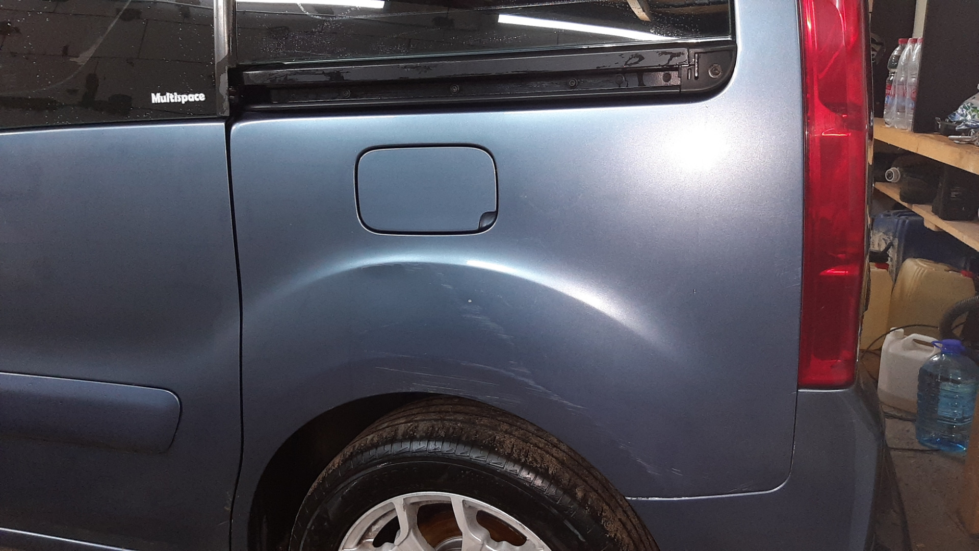

Случилась такая проблемка не очень приятная, еще года так два назад, тоже по осени, выезжал с предприятия, охрана открыла ворота, одну воротину открыл и видимо плохо застопорил, а вторую держал руками и в тот момент когда я проезжал, воротина начала закрываться от сильного ветра в это время у нас сильные ветра, особенно с финского залива. Кто здесь виноват, конечно же я, ну да ладно.
В общем хорошо что обошлось все более менее, вмятины на крыле нет только мелкие царапины и ворота были из проф настила и очень парусные, но уже не об этом.
Конечно мелочь но неприятно, выходя из машины постоянно бросалось в глаза это безобразие, поехал я на полировку авто узнать сколько обойдется мне устранить это безобразие и объявили цену в 5000тр
И это было еще 2 года назад, мне показалось что это очень дорого, да финансов не было на тот момент, а сейчас еще дороже стало.
В общем вот так я и проездил 2 года,

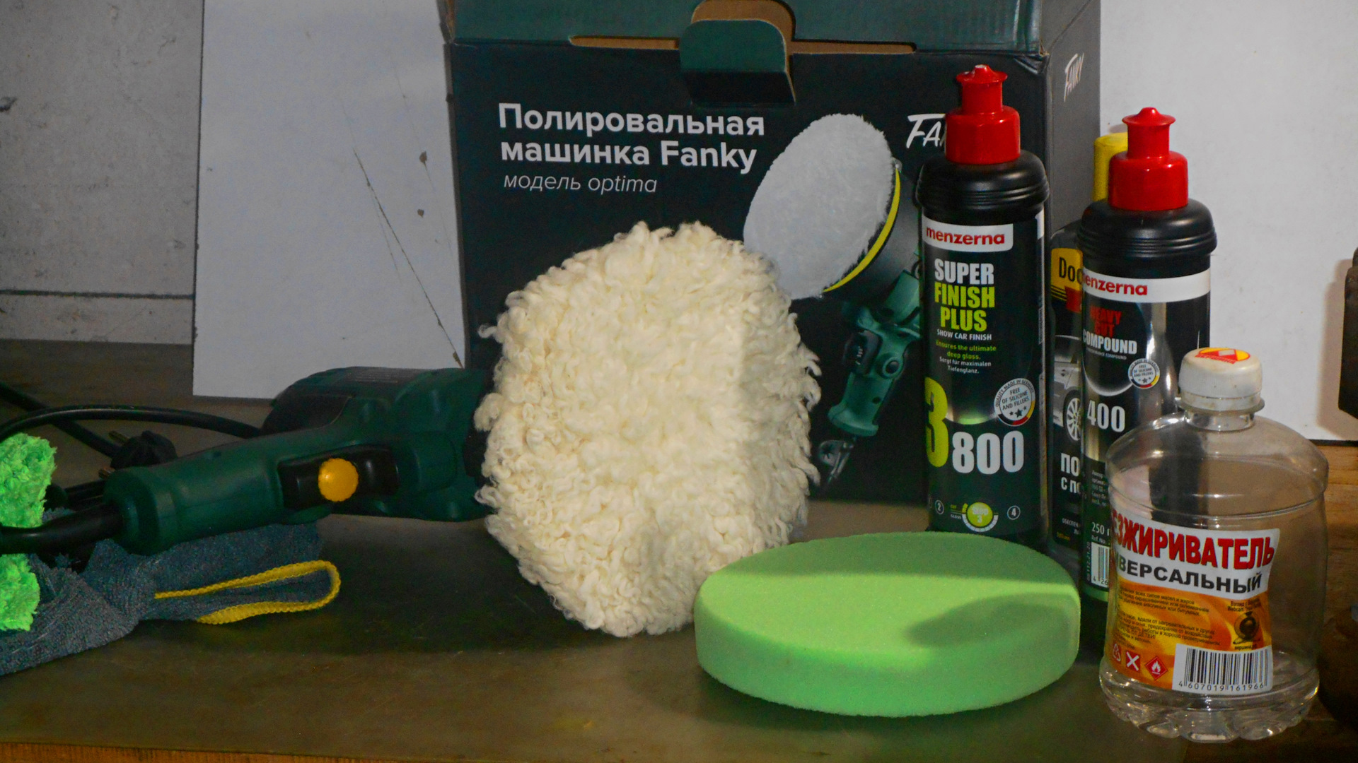

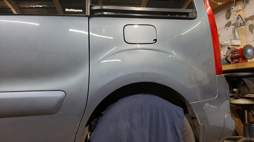

Помыл тщательно заднее крыло и тот участок с которым буду работать, продул воздухом от мусора и грязи, обезжирил поверхность .можно было бы еще пройтись специальной глиной но не стал пока что брать ее.

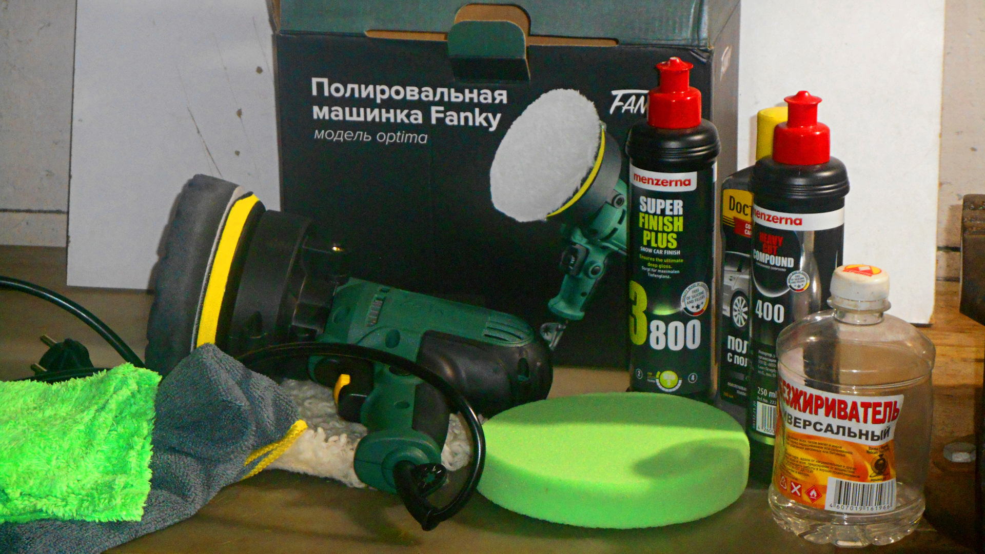

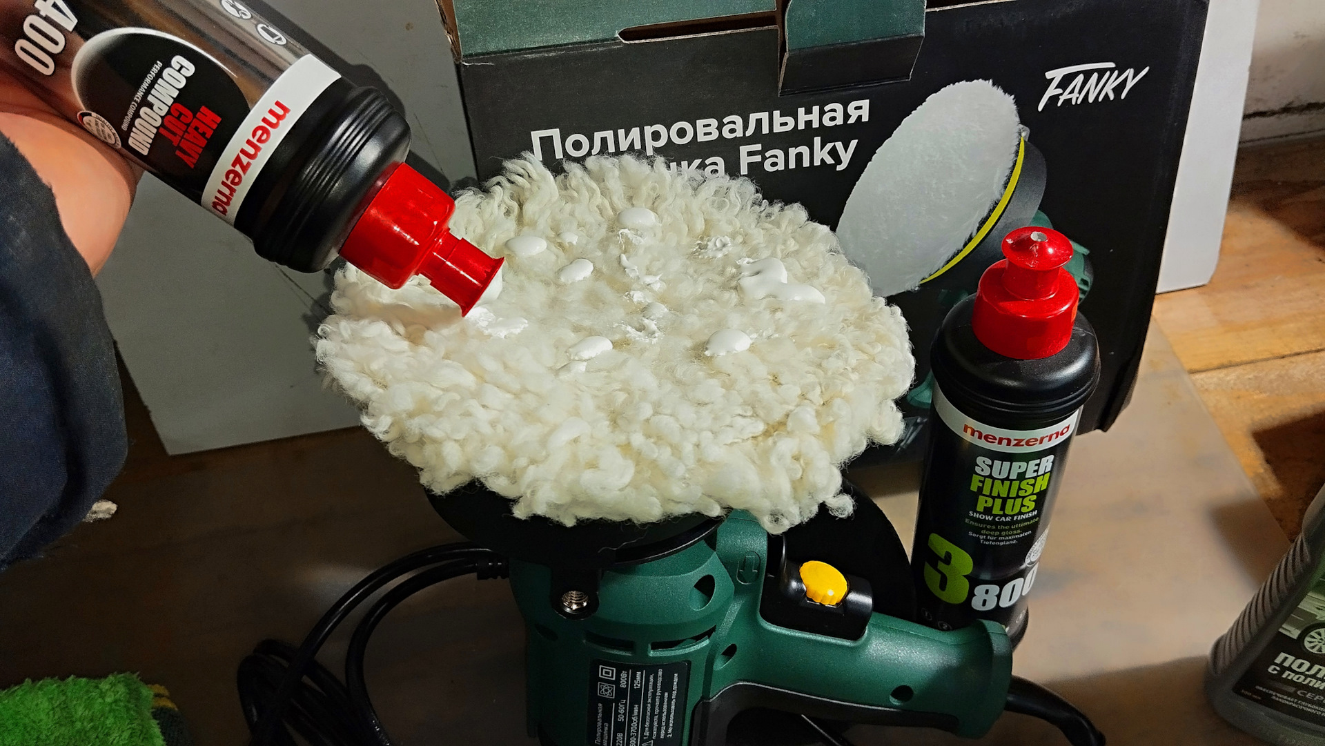

Взял также полировальные круги, размеры- 125
Выбрал для себя пасту -Menzerna
микрофибра для удаления пасты и также для располировки остатков пасты.
Диски на липучке прикрепляются к подошве полировальной машинки.

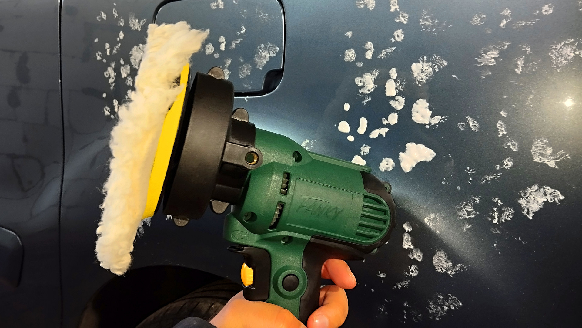

Начнем с мехового круга.
Загружаем его пастой Menzerna 400

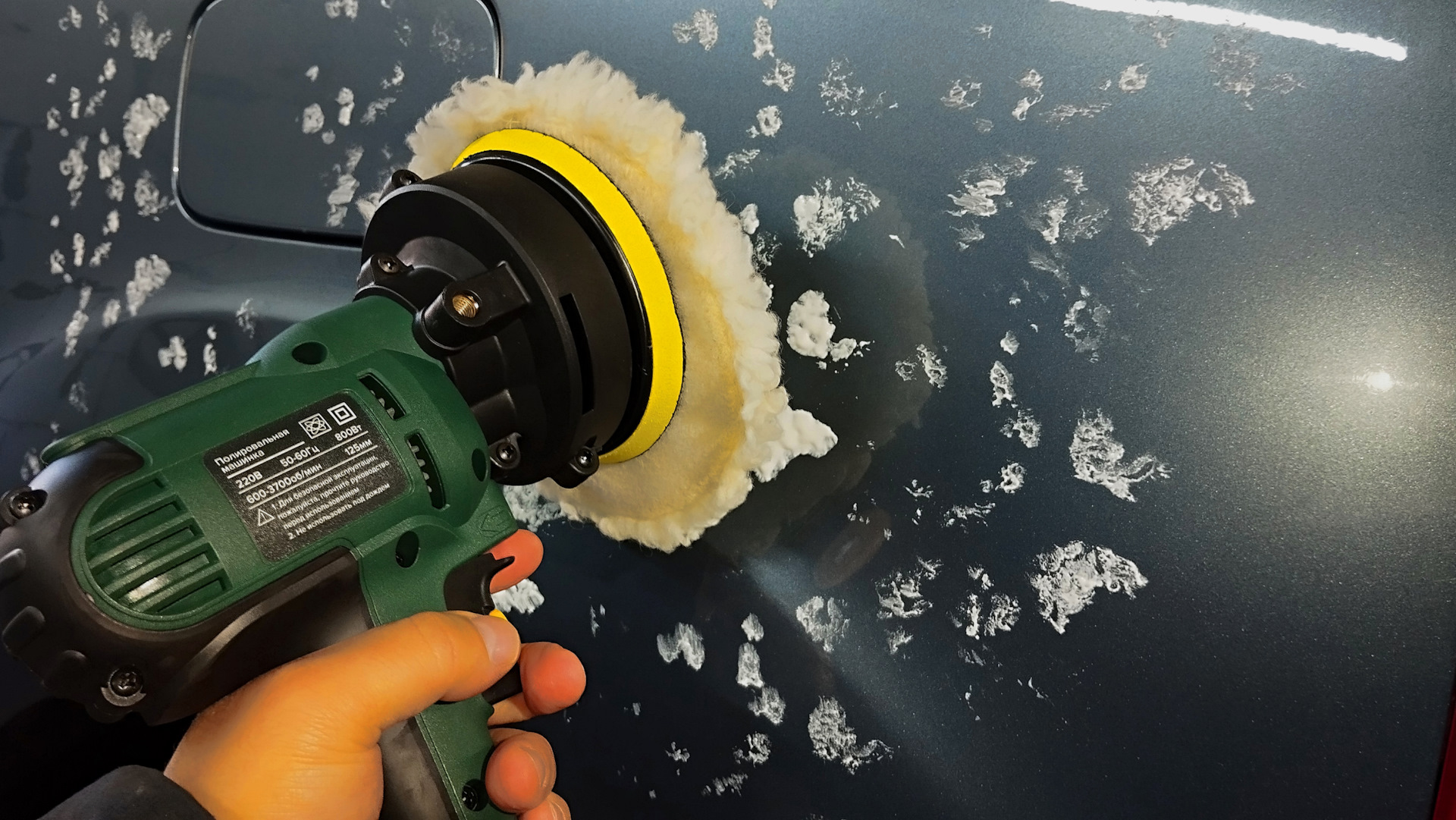

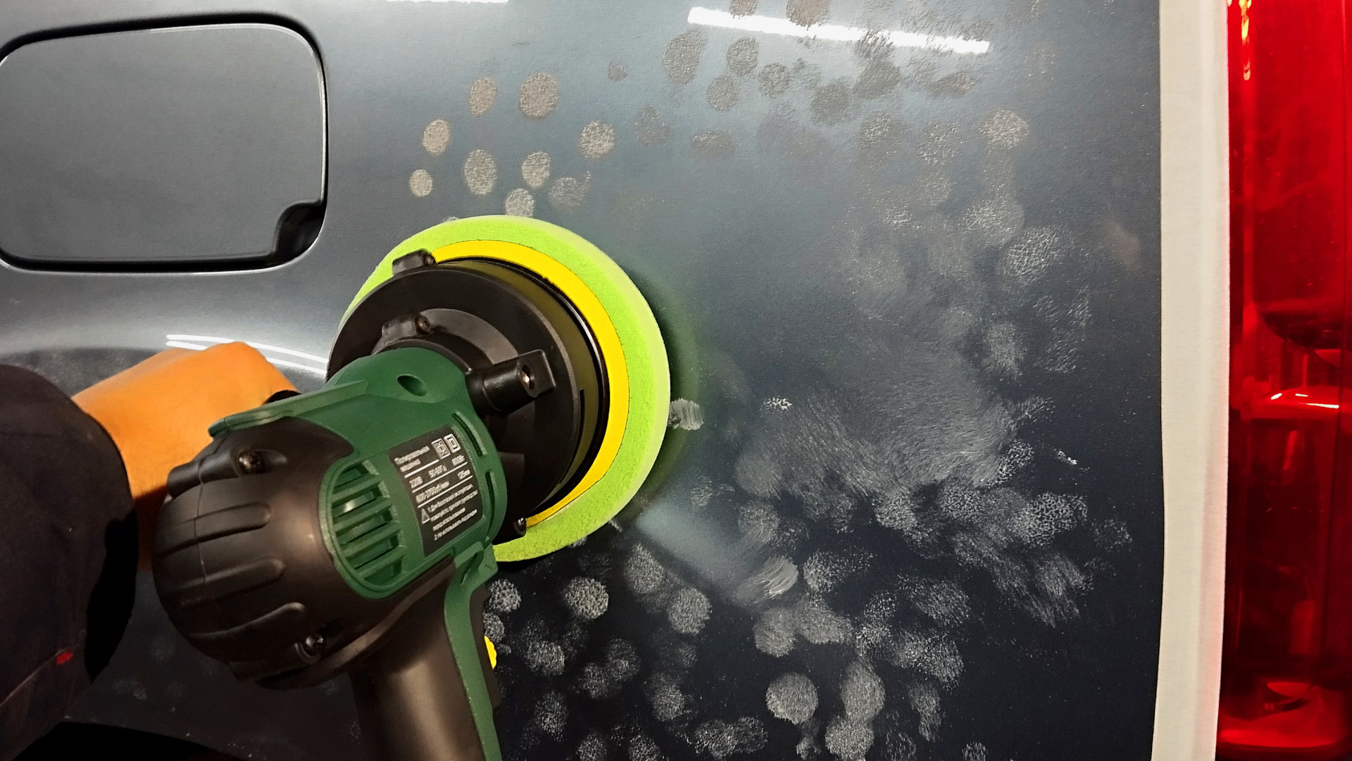

размазываем пасту по поверхности и начинаем полировать на малой скорости, далее при разогретом лкп начинаем полировать, набирая скорость переключателем скорости оборотов, я полировал примерно минут 5-7 распределяя равномерно по всей поверхности.
крупная риска ушла на ура и вот я уже очень доволен.
А после пройдемся вот этим зеленым кругом и такой пастой, Menzerna 3 800
Для первого моего раза, считаю что вышло не плохо,
Полировальная машинка показала себя отлично, во время работы машинка не грелась, работал ею так то нормально, даже забылся что надо уже дать отдохнуть ей, увлекся.
Кстати остались небольшие риски которых даже не заметно, но мне и сказал опытный человек что они останутся, считаю что не зря взял а именно такую полировальную машинку для себя и своего авто.
полировальная машинка показала себя очень достойно, за такую цену и можно отполировать не один автомобиль.
получилось все очень хорошо, стало как зеркало.
