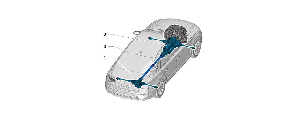

Рассмотрим вариант полного привода на этом кузове, дорест. Не так много конфигураций. И все три на DL501.
Да это крутая коробка, очень много держит, любые вжаривания. Но капризная и дорогая в плане обслуживания и ремонта. А я не хотел держать под подушкой котлету бабла, если в один прекрасный день увижу шестеренку на экране. Что я часто вижу на просторах Д2. Мехатроник, датчик передачи, сцепление. Хоть её и делают в любом "гараже", но грамотно и качественно единицы. Рекаст, Миша салам.

Вообще это свап комплект для перевода Q5 с робота на ZF. В него входит коробка 8HP55, кардан, задняя телега с редуктором, селектор и маслотрубки (теплообменника оказалось у Q5 на коробке нет). Входе дебатов дербанить комплект они были не готовы, нет такого интереса. Предложили заменить телегу от А6С7 (перекрутить редуктор), а кардан можно удлинить. Как? Да, у вас с клуба человек ставил полный привод с S3 на октавию, кардан короче на 5см.
Звоню, да делал. Токарь знакомый за 3 копейки нарастил, даже ничего не балансировали, вибраций нет, все ок.
С того момента я потерял сон. Забронировал этот комплект и стал думать. По идее все самое большое дорогое и тяжелое уже есть. Остается мелочи до собрать. Кто поставит и наладит я тоже нашел (такую А6 на ЗФ уже собирали). И выглядело это для меня как 1 день замены и 1 день женитьбы. И я на QUATRO! Как же я ошибался…

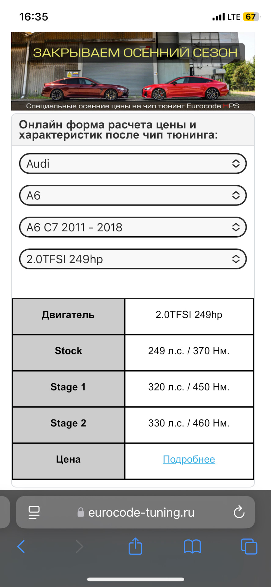

Ген3 на 249лс чипуктся до 310 на ст1.)
В зависимости от октана. Ну я грубо написал.
