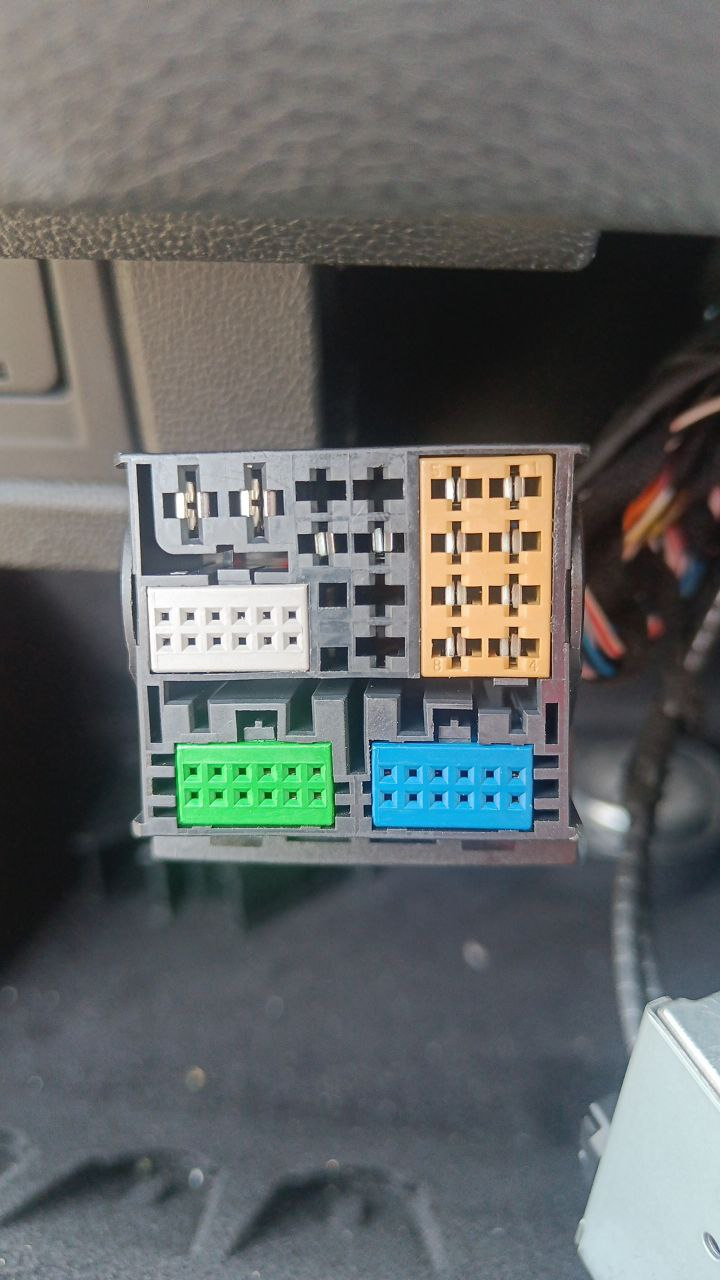

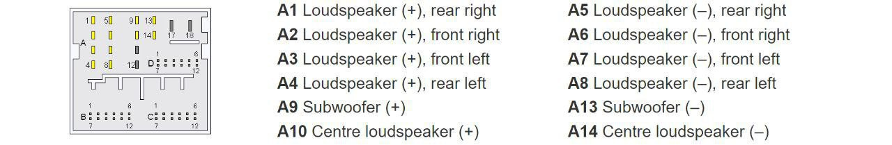

Еще в 2023 году я узнал, что у не которых юнитов MIB2/MIB2.5 Discover Pro есть поддержка двух дополнительных каналов, один из них это центральный динамик другой под сабвуфер. Естественно я сразу же пошел снимать свой юнит для проверки нужных мне пинов.

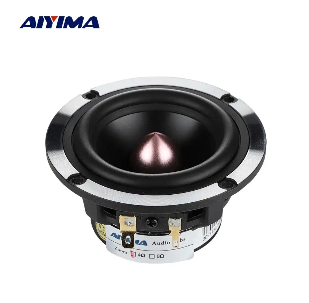

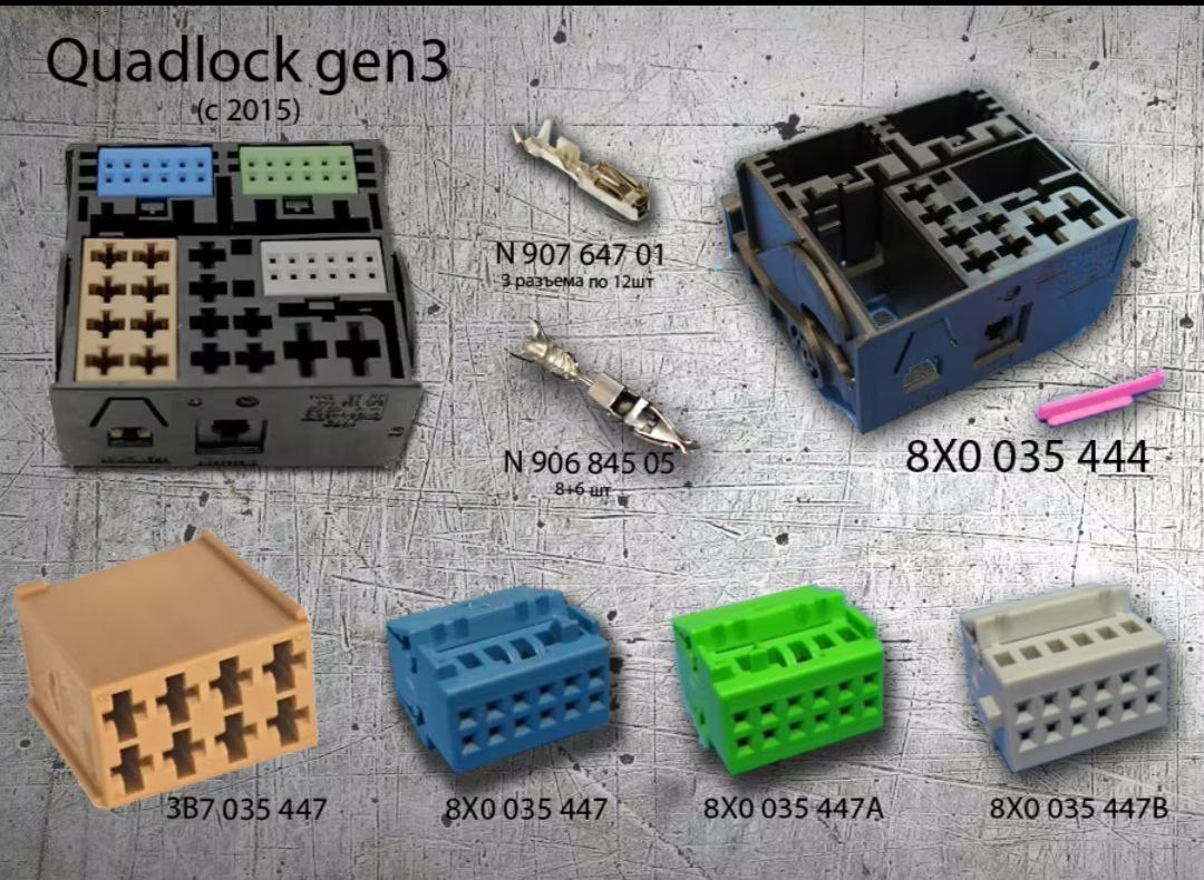

Убедившись, что нужные мне пины присутствуют был заказан СЧ динамик размером 10см от DL audio, а так же наконечники N90684505, необходимо по 2шт на каждый канал, взял с запасом штук 20.

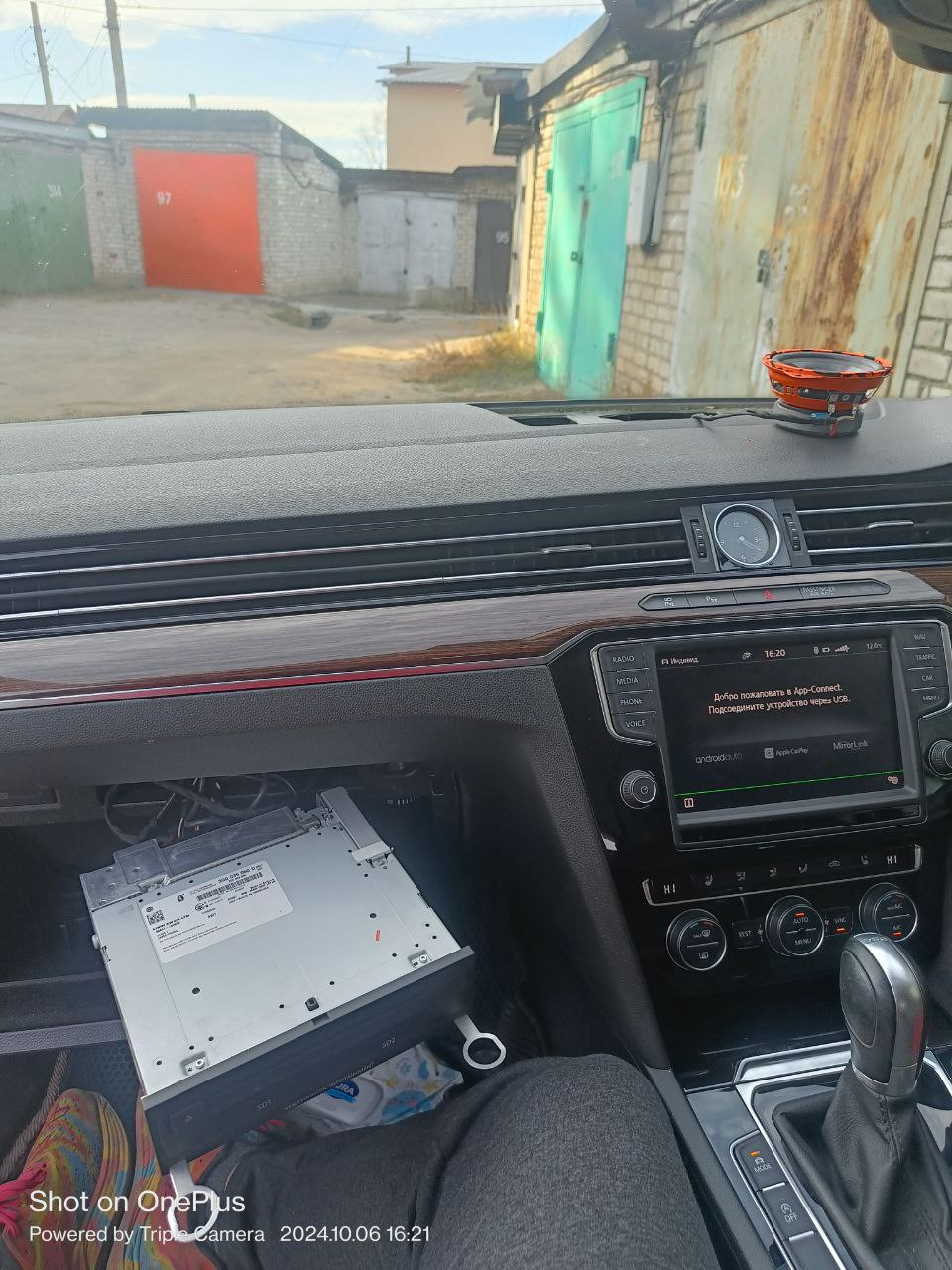

И вот спустя время все необходимое пришло, выбрал свободный вечер и пошел в гараж все это дело устанавливать. Описывать процесс установки не вижу смысла все очень просто, обжать наконечники, запиновать разъем и установить динамик на свое место. И вот оно долгожданное первое включение и полнейшее разочарование, динамик играл на много громче и сильно басил, что привносило в общую картину звука полный дисбаланс, хотя не которых такое звучание устраивало. Далее я попробовал еще два разных СЧ и результат один и тот же. В итоге я забросил эту затею и просто отключил его.
Но вот совсем не давно Александр с нашей праворульной группы VW Passat B8 from Japan подсказал, что нужно всего лишь добавить конденсатор в цепь динамика. Нужный конденсатор нашелся в заначке, быстренько впаял его в цепь, снова запиновал разъем.

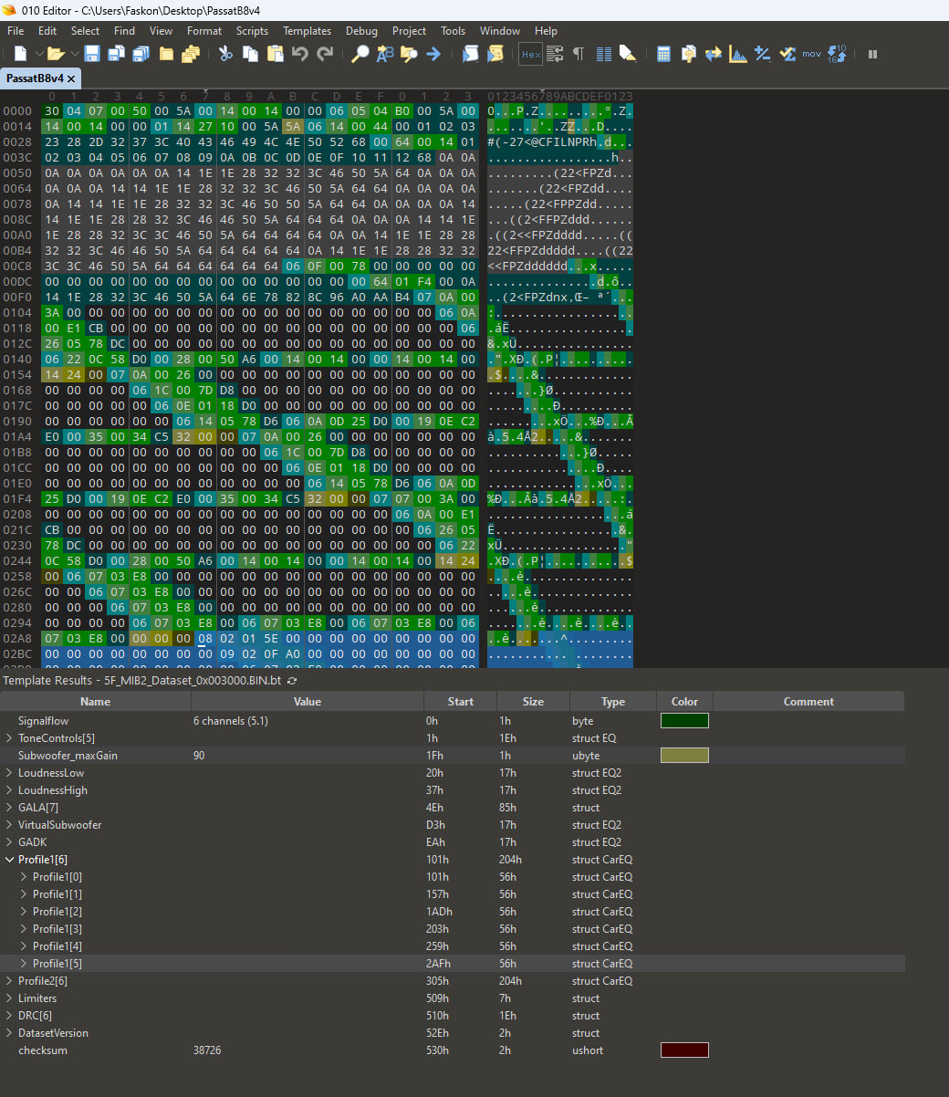

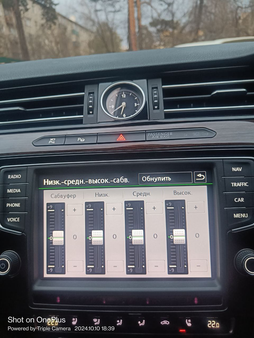

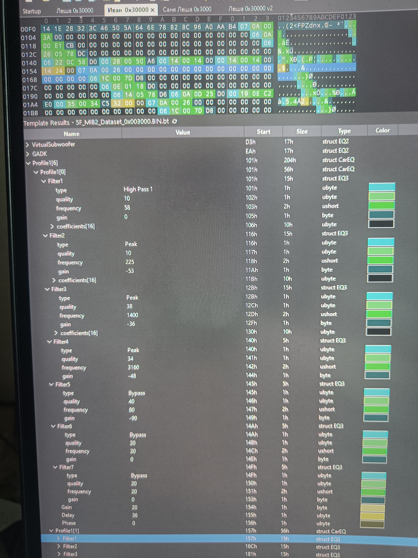

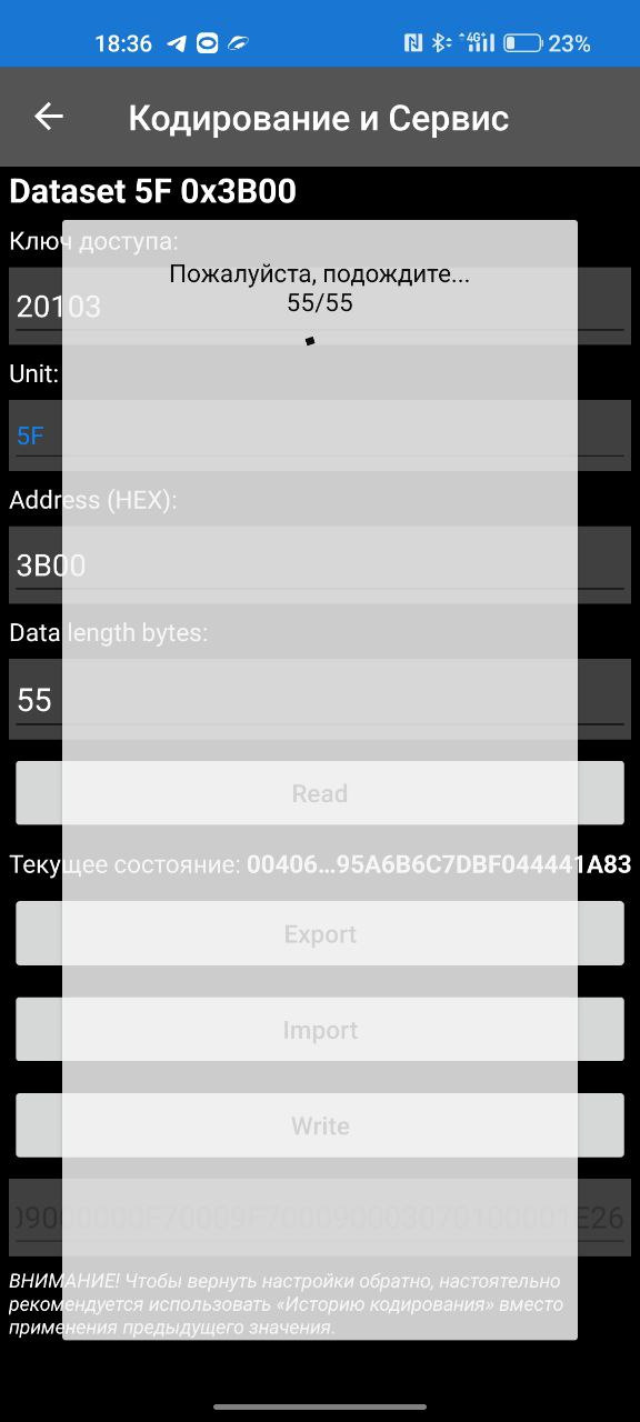

После проделанной операции динамик заиграл в лучшую сторону и в целом меня такое звучание устраивало, единственным недостатком стал характерный щелчок динамика при запуске машины. Раз с центральным динамиком наконец-то получилось разобраться, подумал что не плохо было бы доустановить еще не большой сабвуфер предварительно я хотел добавить его регулировку в эквалайзере ГУ. На просторах интернета я видел, что это можно реализовать заливкой нужной параметрии. Написал паре спецов, объяснил, что мне нужно.Ценник называли за мою хотелку не гуманный и не было 100% гарантии, что все будет работать.В итоге решил подумать, а надо ли оно мне. И вот в один из дней рывшись на просторах драйва натыкаюсь на шикарную статью Research of MIB2 Sound Datasets почитав которую я понял, что в целом могу реализовать это сам. Для реализации нужной мне регулировки необходимо было извлечь текущий датасет 0х003В00 блока 5F. Поизучав статьи Iprot стало понятно, что для этого хватит и Carscaner'а.

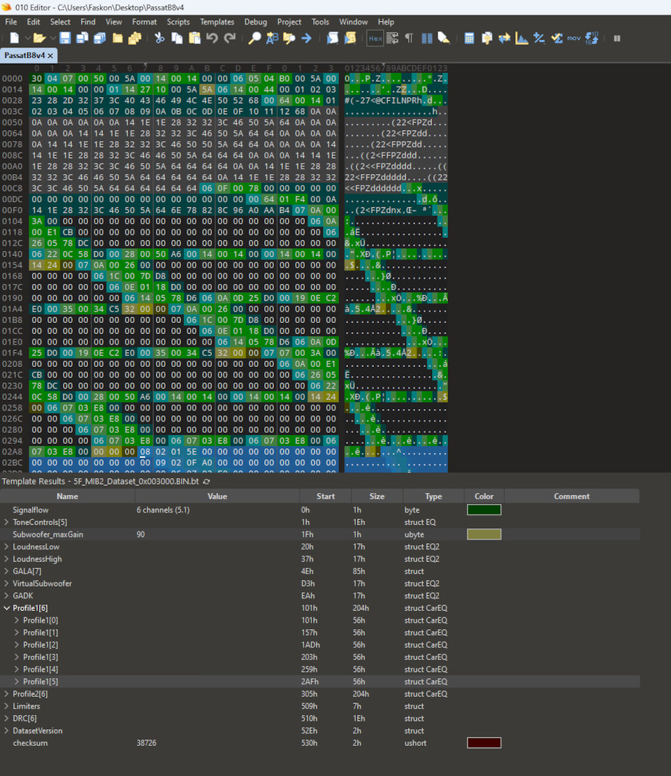

После извлечения датасета закидываем его в программу 010 editor и применяем шаблон раскраски который можно скачать здесь MQB Sound Datasets Поизучав пару свободных вечеров датасет было найдено как включить нужную регулировку. Итог Вы можете видеть на фото ниже.
Но на этом решено было не останавливаться и я извлек уже другой датасет 0х003000 который содержал в себе основные настройки звука. Делаем все по старой схеме, закидываем в 010 editor и применяем шаблон раскраски благодаря которому легко и просто находим 6 канал усилителя на котором сидит наш центральный динамик и применяем к нему два фильтра это HPF и LPF от каких частот порезать динамик мне подсказал Александр.
Сохраняем отредактированный датасет и идем все это дело проверять в машину, предварительно я отпаял конденсатор далее залил новый датасет и все прекрасно играет уже без конденсатора, а так же ушел щелчок динамика при запуске. На этом собственно и все)

А там как я понял их 4, их параллелить? Или только к 2 самым верхним?
Только к 2, 2 других это для центрального динамика
Это в центре на верхние?
Да
Можно же и перекинуть, результат будет лучше?
Можно, у нас в группе все на отдельный канал цепляли

Вот такие настройки фронта были штатные на пассате
Если правильно понял, то есть даже 20 Гц. Странно для штатных динамиков. Они добротные и пассат по-лучше в части размера.
Я правильно истолковал?
Как мне объяснили от 58 Гц, что там за остальные настройки я не в курсе, не звукарь к сожалению)

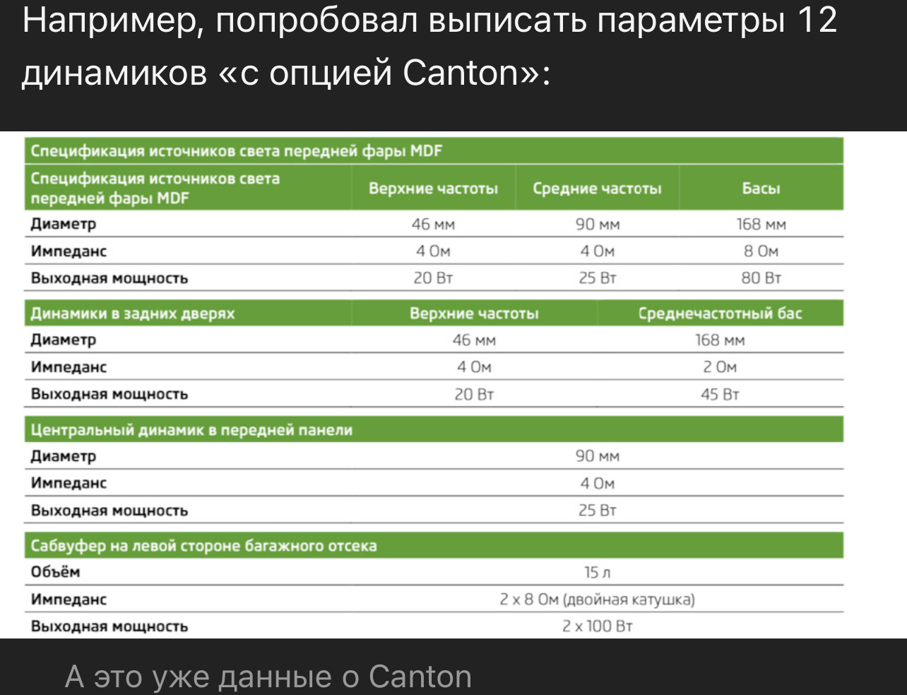

Оригинал там только от динаудио, но он не подходит. Можно было по искать от seat, так как они оснащались системой seat sound system. Вот у них как раз штатно 8 динамиков в дверях, один центральный и сабвуфер и все это работает от штатной головы без внешнего усилителя

Почему не подходит?
3,5’’; 4 Ом; 25 Вт — это близко по значениям с базовыми динамиками в дверях.
П.С.: У superb 3v (усилитель и ГУ аналогичны), соответсвенно сопротивление и мощность идентичны с passat b8 и другими авто на MQB
