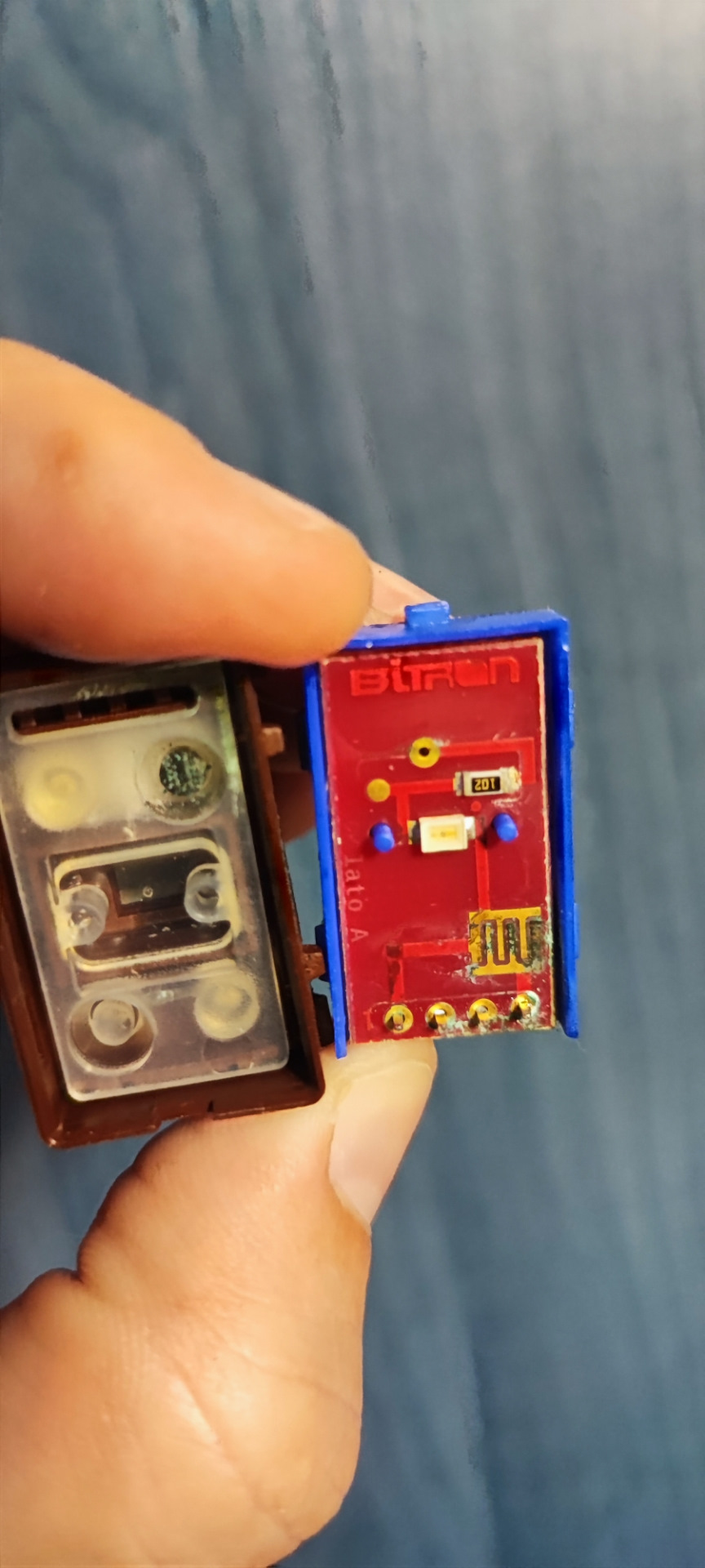

После приобретения авто не открывался багажник при нажатии кнопки из салона. Багажник мог открыть только с ключа или при нажатии на кнопки с улицы.
Этот момент очень бесил и решил его исправить.
Решил начать просто с замены кнопки, ибо это самый простой способ на мой взгляд. Новую кнопку купил на авито за 600 рублей.
Тестером обрыв проводки не искал, решил заменить кнопку, а если бы это не помогло уже бы стал искать более тщательно.

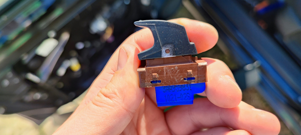

Про замену писать особо нечего. Снимаем дверную карту и просто отсоединяем кнопку и устанавливаем новую.
После замены кнопки все заработало, о чем я очень рад.

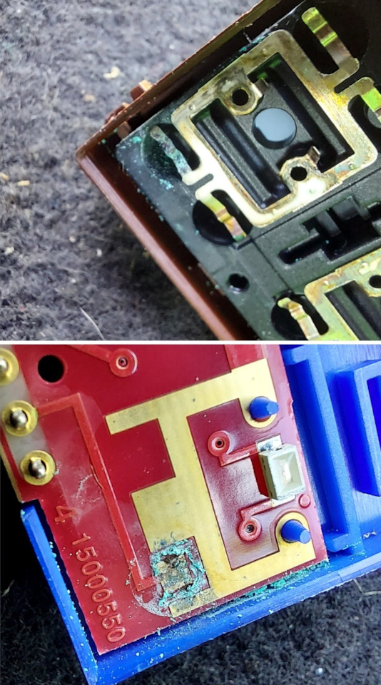

Но после я решил разобрать старую кнопку, ради интереса. И оказалось что она просто окислилась.

была такая же история на В6 — системы аналогичны. Как то туда попадает влага — окисляются контакты. Почистил — работает
www.drive2.ru/l/678688671603361764/
Тоже чистил, но что-то хватило на месяц. Сначала норм, а теперь сильнее нажимать надо. Может ей чаще пользоваться надо…
я чистил два года назад — работает досих пор!
