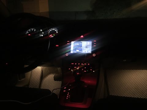

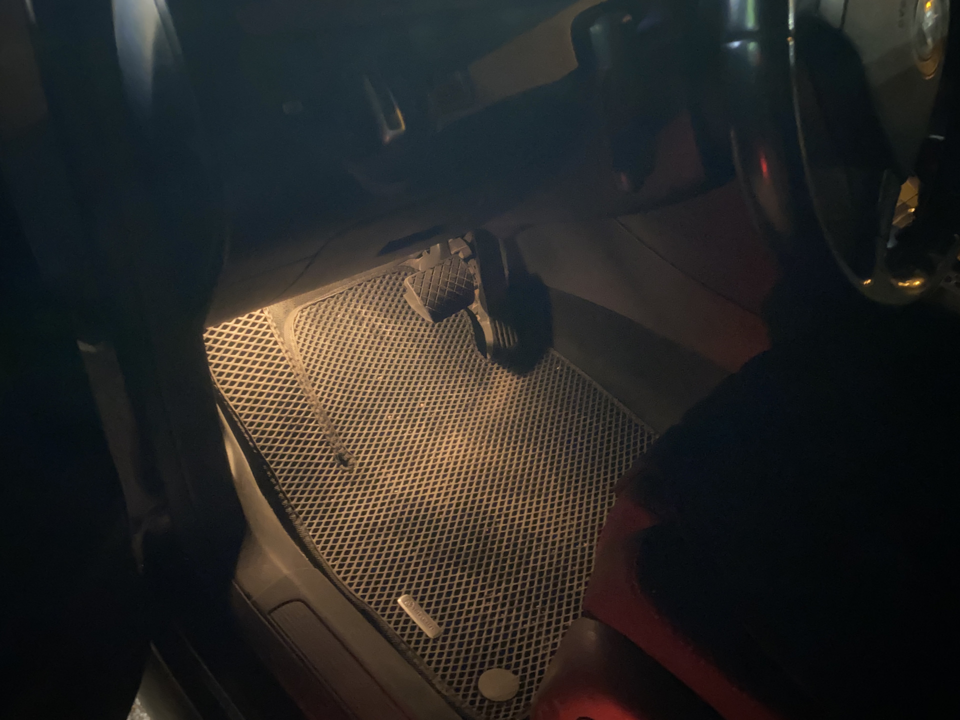

В период владения Ford Focus 2 особый комфорт приносила установленная подсветка
пространства ног водителя и переднего пассажира, особенно в зимнее время, когда уходишь на работу еще темно и когда выходишь с работы уже темно.

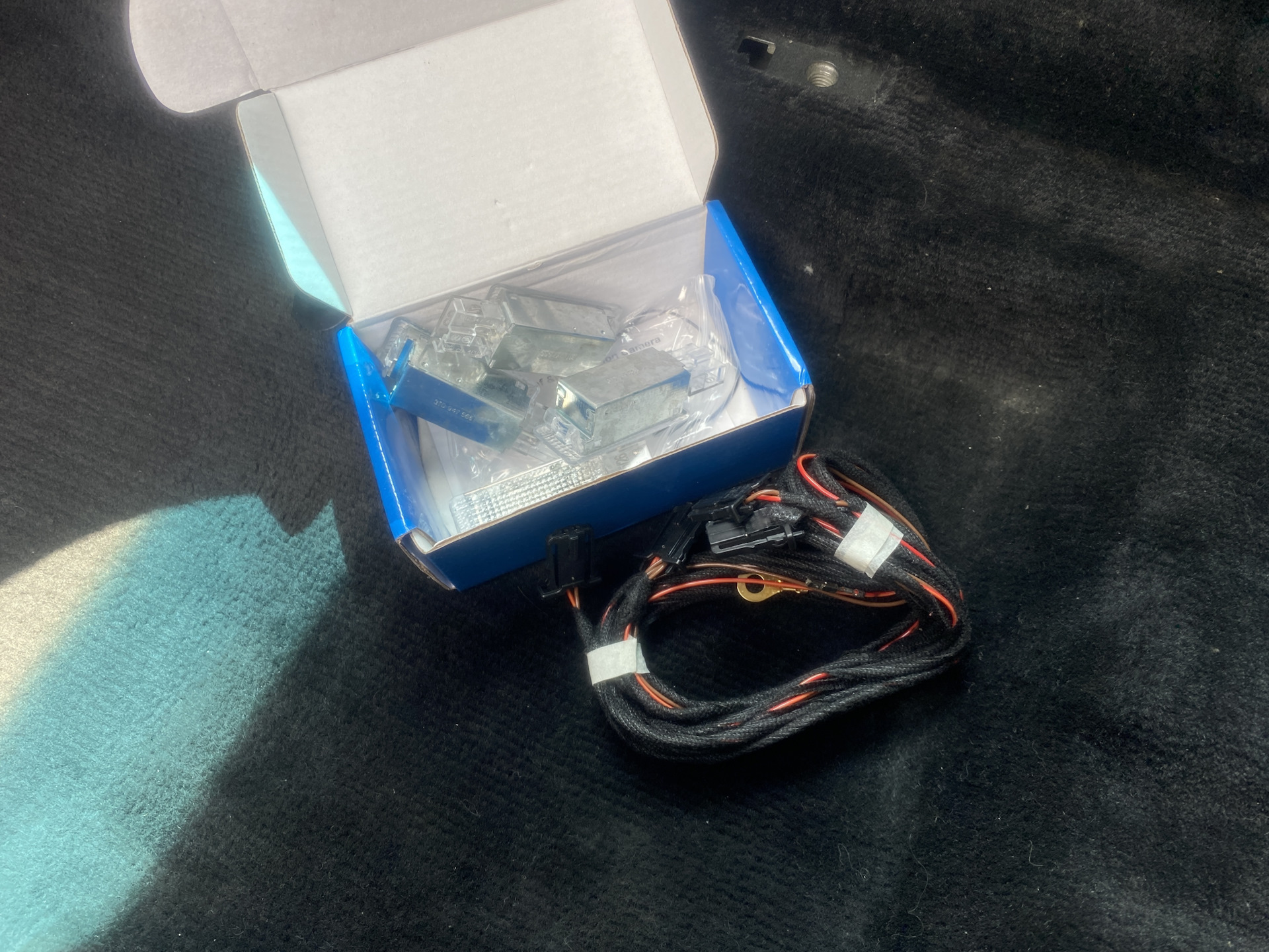

Слегка скромная комплектация моего

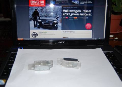

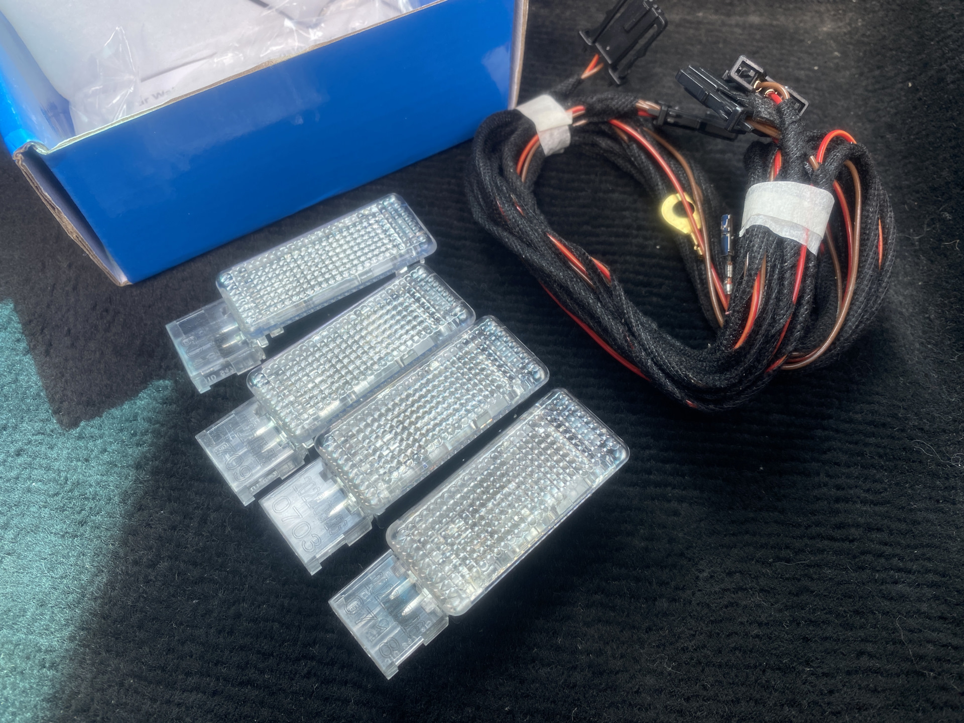

Passat-а, такой роскошью не наделена, поэтому отсутствие подсветки ног доставляла жуткий дискомфорт. Выяснив, что мой блок бортовой сети 3C8 937 049F программно поддерживает данную функцию, я решил заказать полный комплект подсветки ног с aliexpress. Данный комплект (проводка и плафоны) выполнен в виде штатого варианта подключения без излишнего колхоза.
И в отличие от того же Focus-а подсветка в Passat-e имеет ряд преимуществ, такие как:
1. Подсветка пространства ног реализована как для водителя и переднего пассажира, так и для задних пассажиров.
2. Присутствие подсветки при включении габаритов и салонной подсветки (конкретно в моем блоке 3С8 937 049F доступна эта функция) — двухрежимная подсветка.

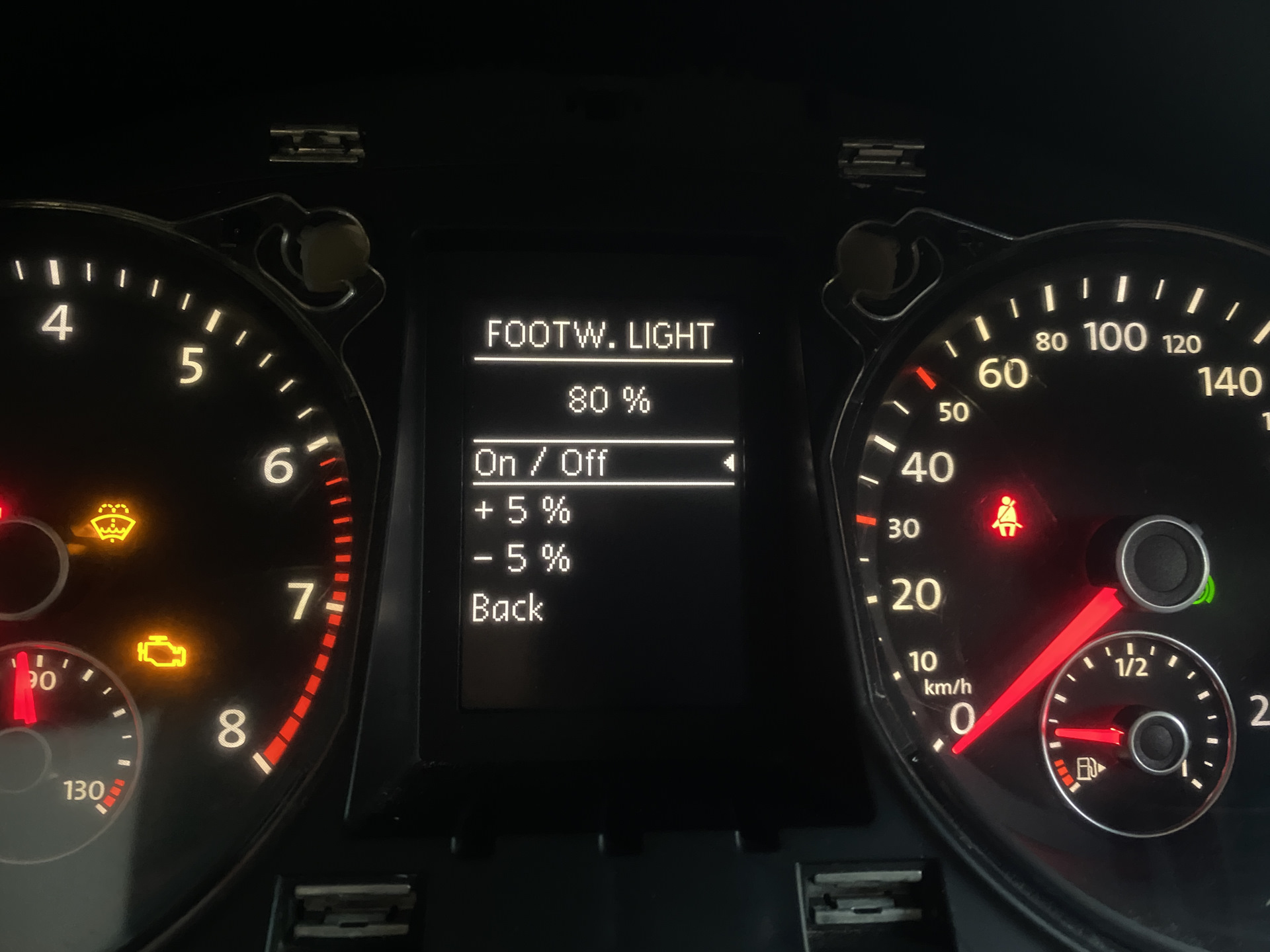

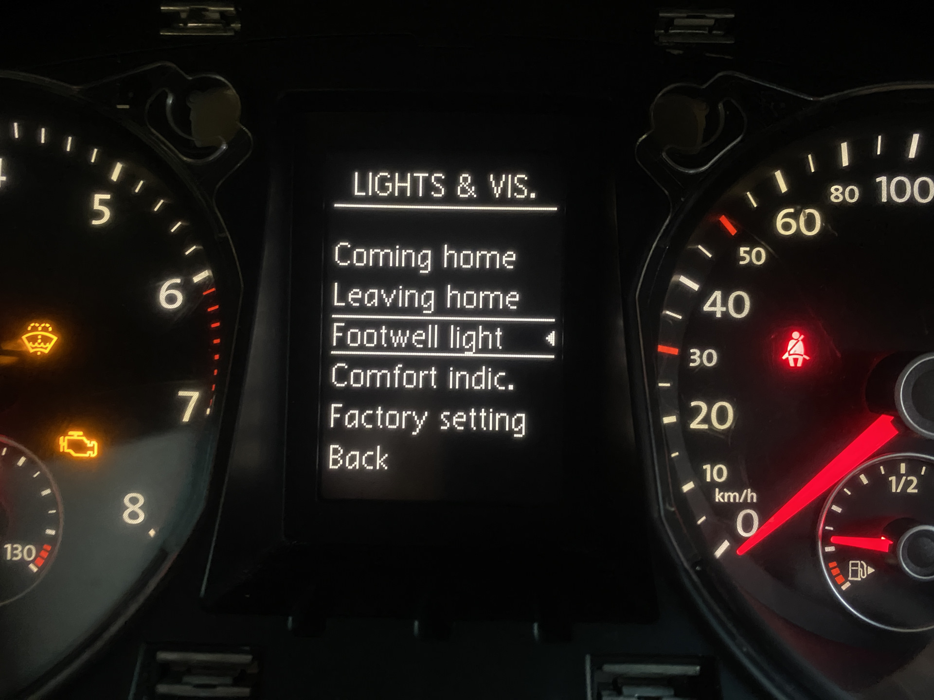

3. Наличие регулировки яркости через меню управления в MFA+.
4. Наличие регулировки яркости подсветки при включении габаритов с помощью регулятора салонной подсветки.

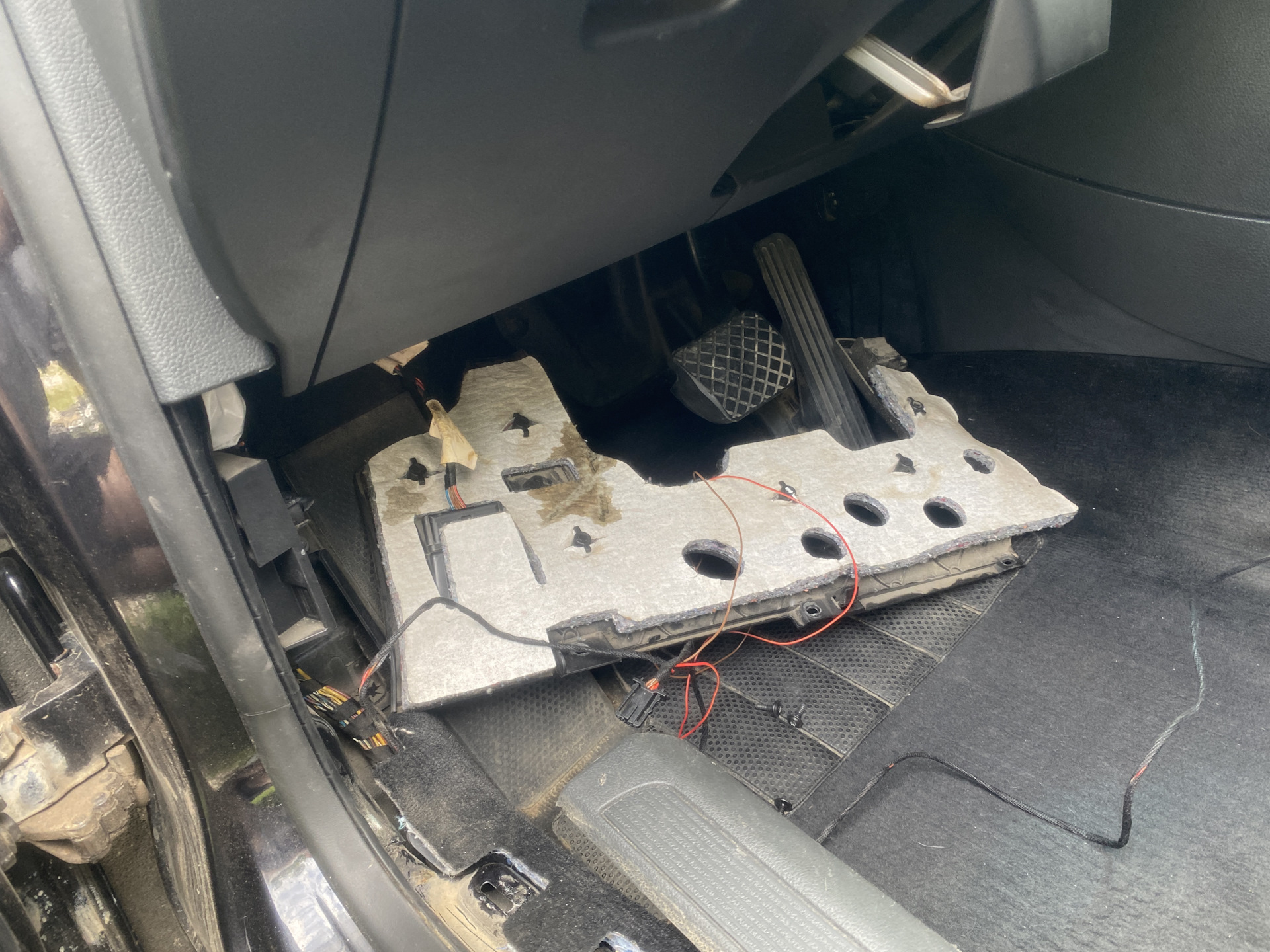

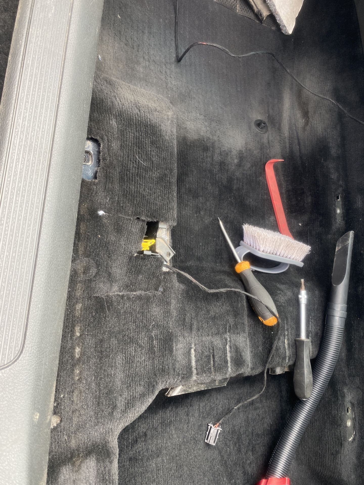

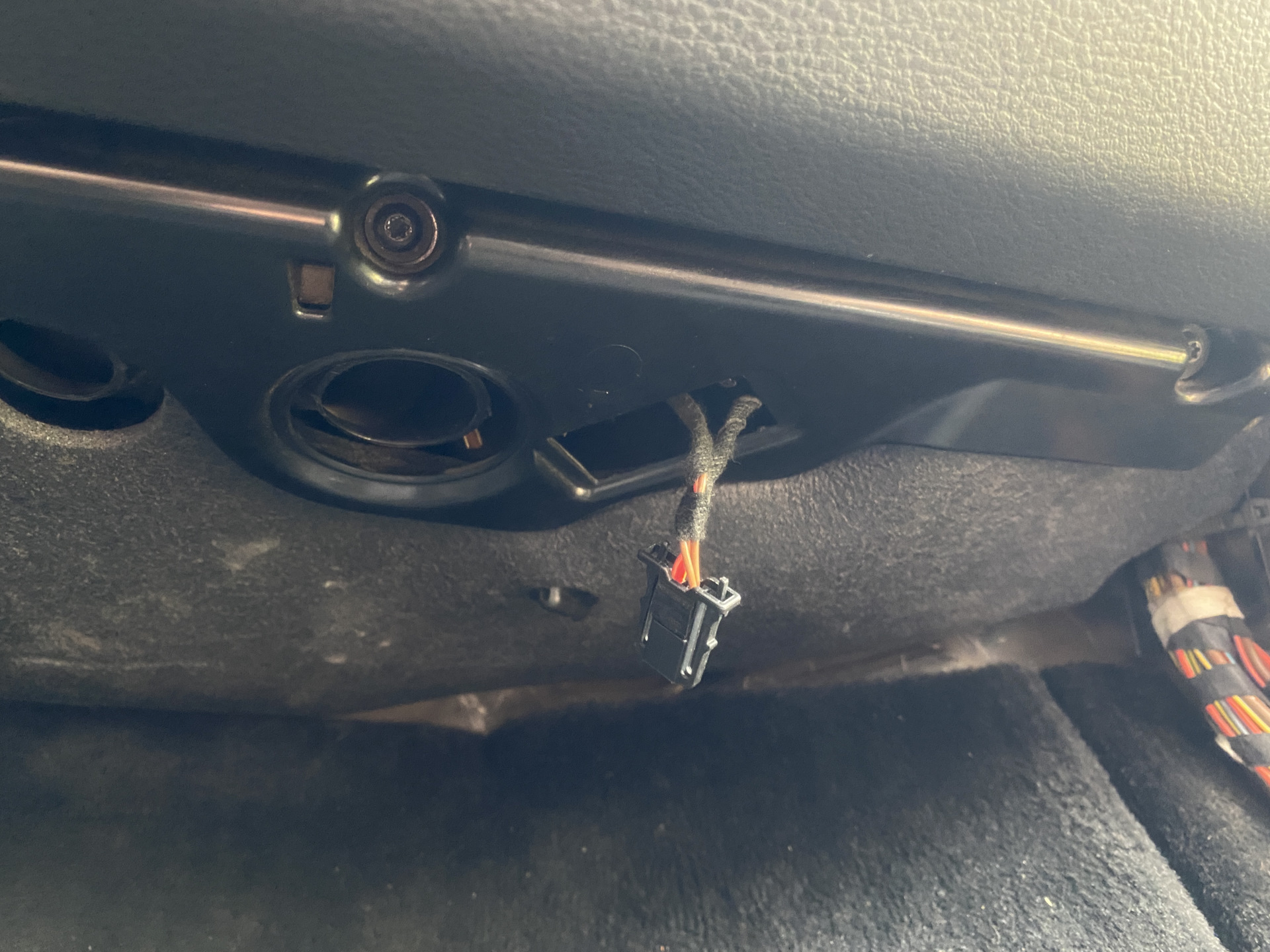

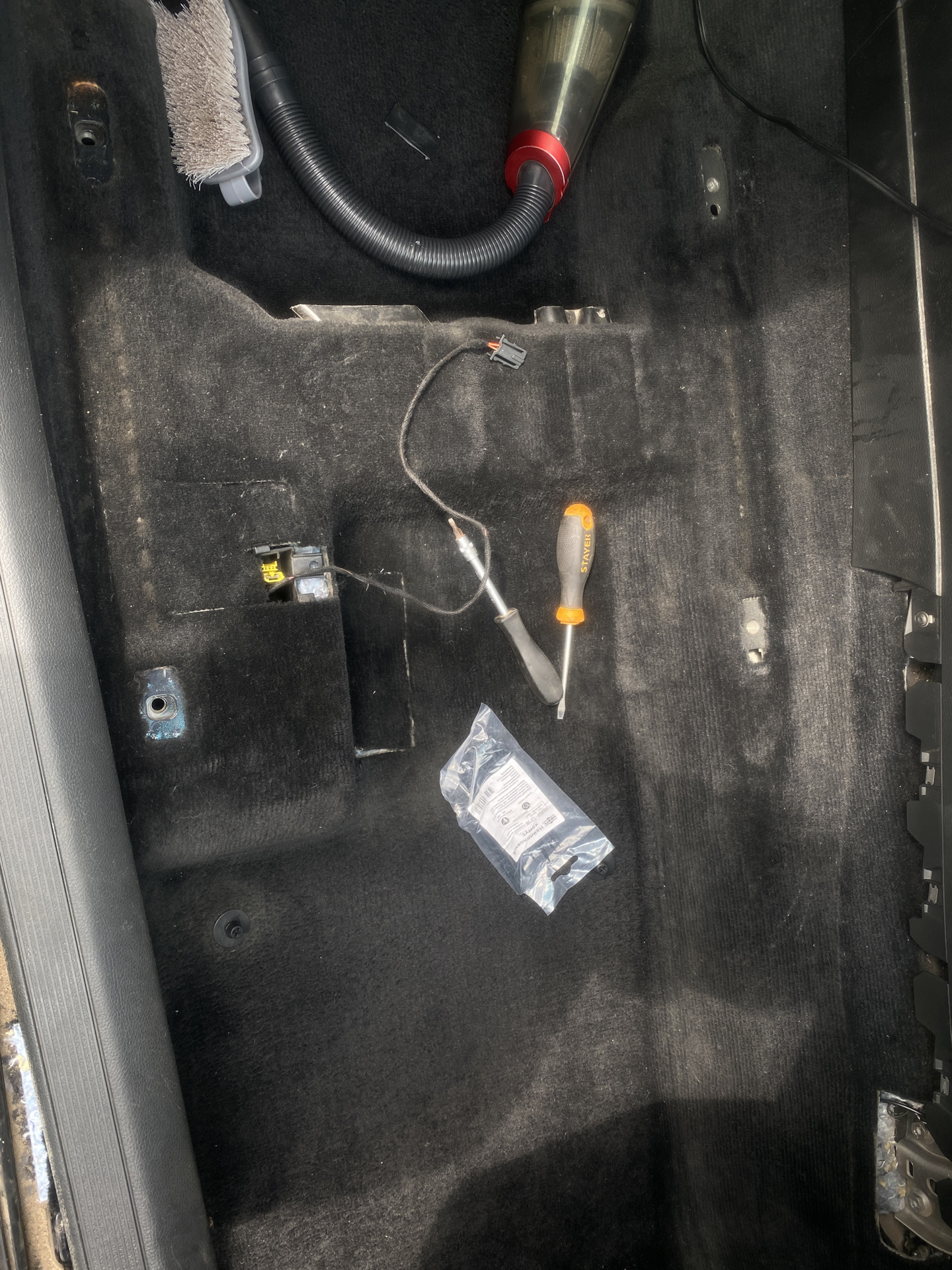

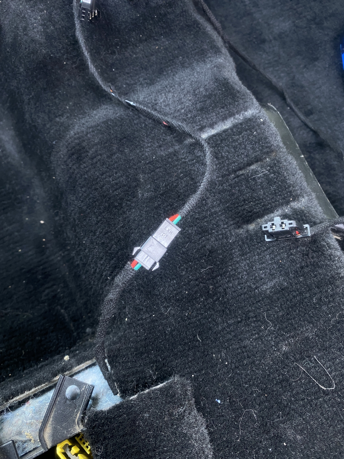

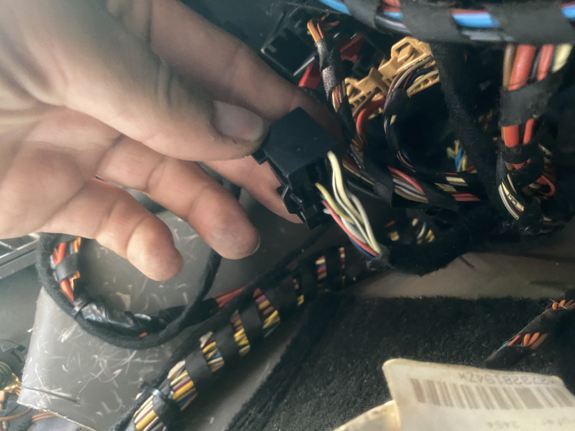

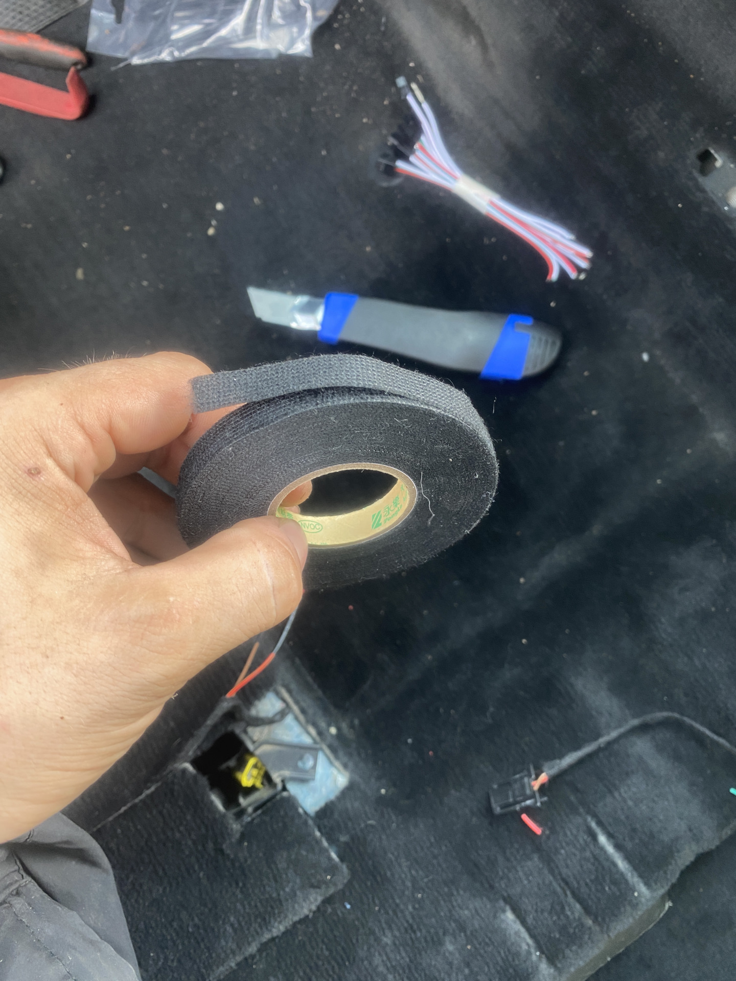

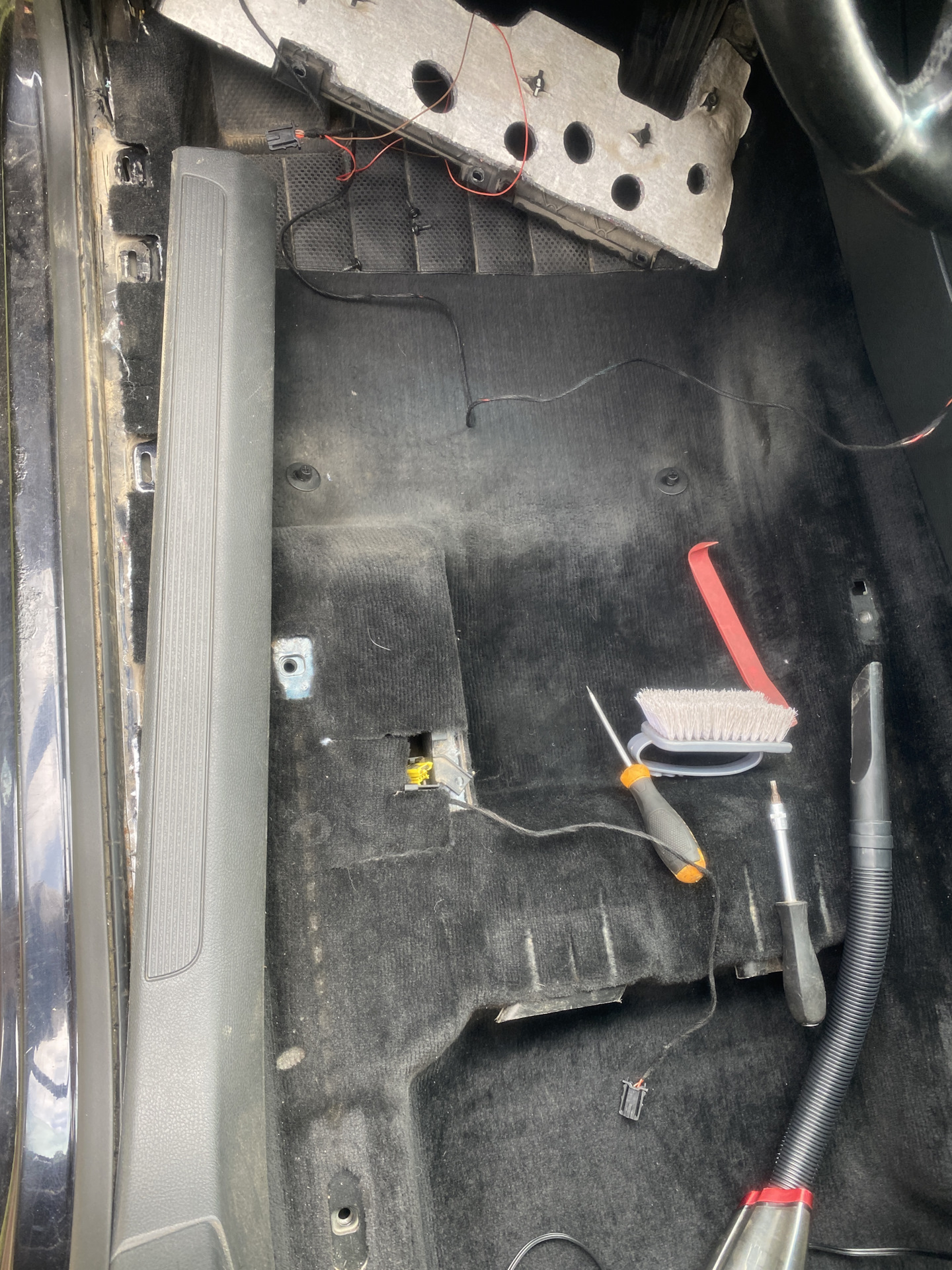

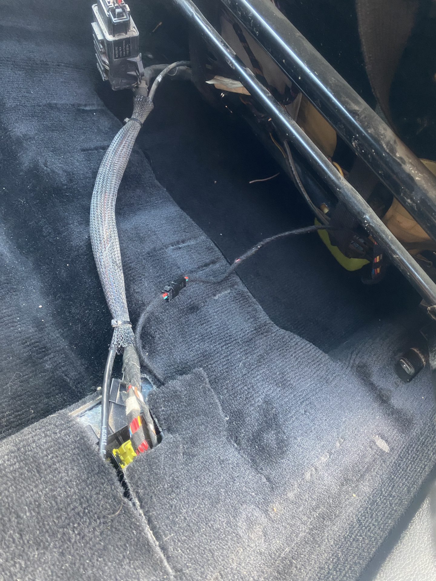

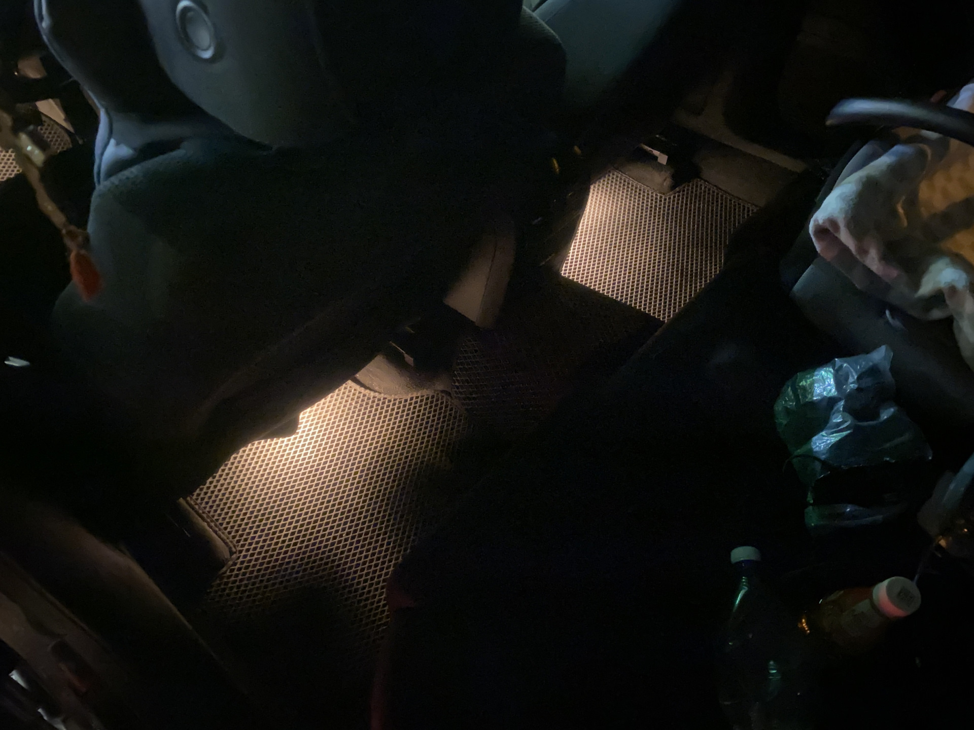

Вся работа в подключении подсветки пространства ног заключается в том, чтобы аккуратно вывести провода от места подключения к местам установки плафонов. Само соединение последовательное, от водителя к заднему левому пассажиру и от переднего пассажира к заднему правому пассажиру.
Для удобства дальнейшей установки необходимо снять передние сиденья.

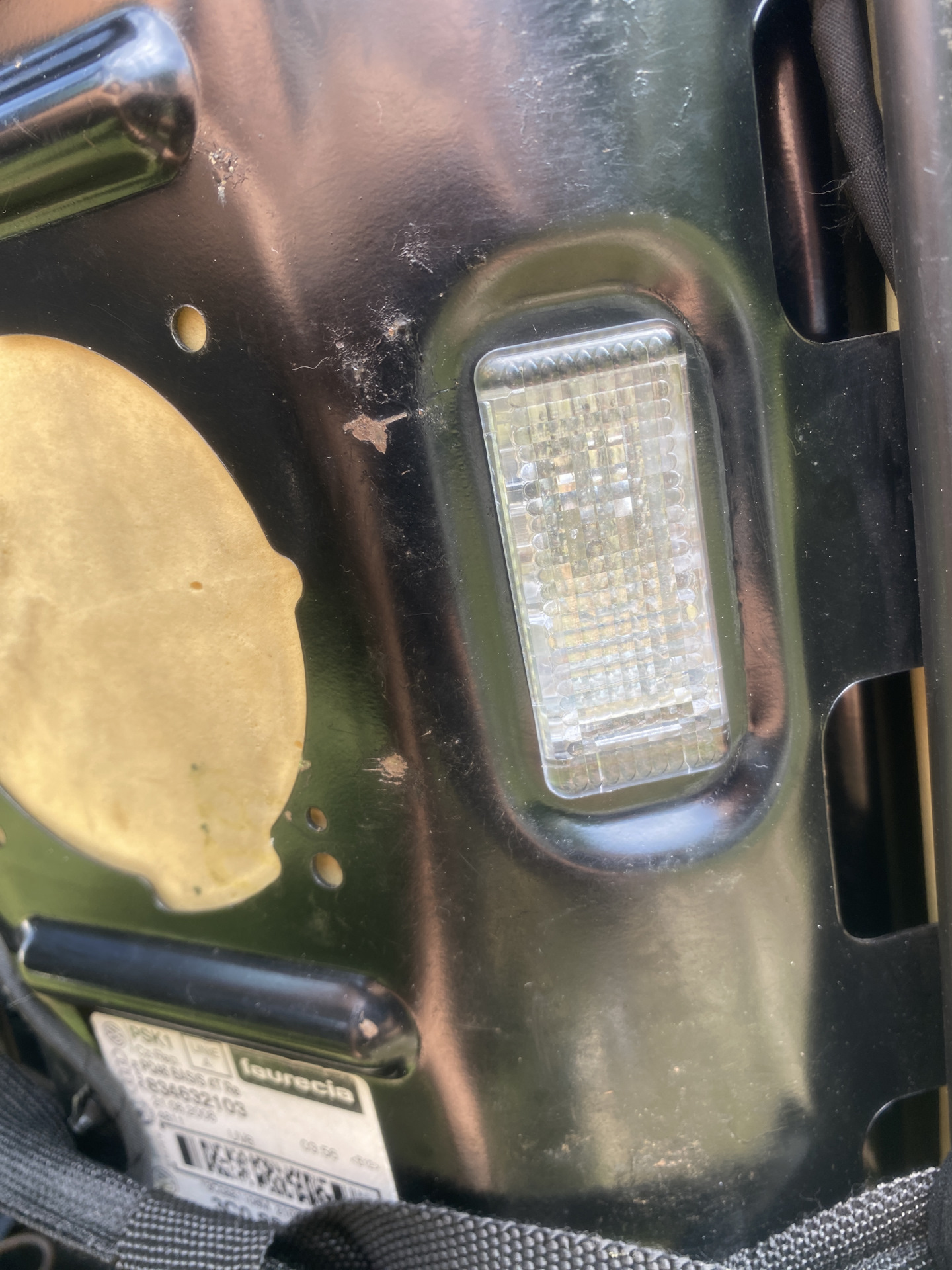

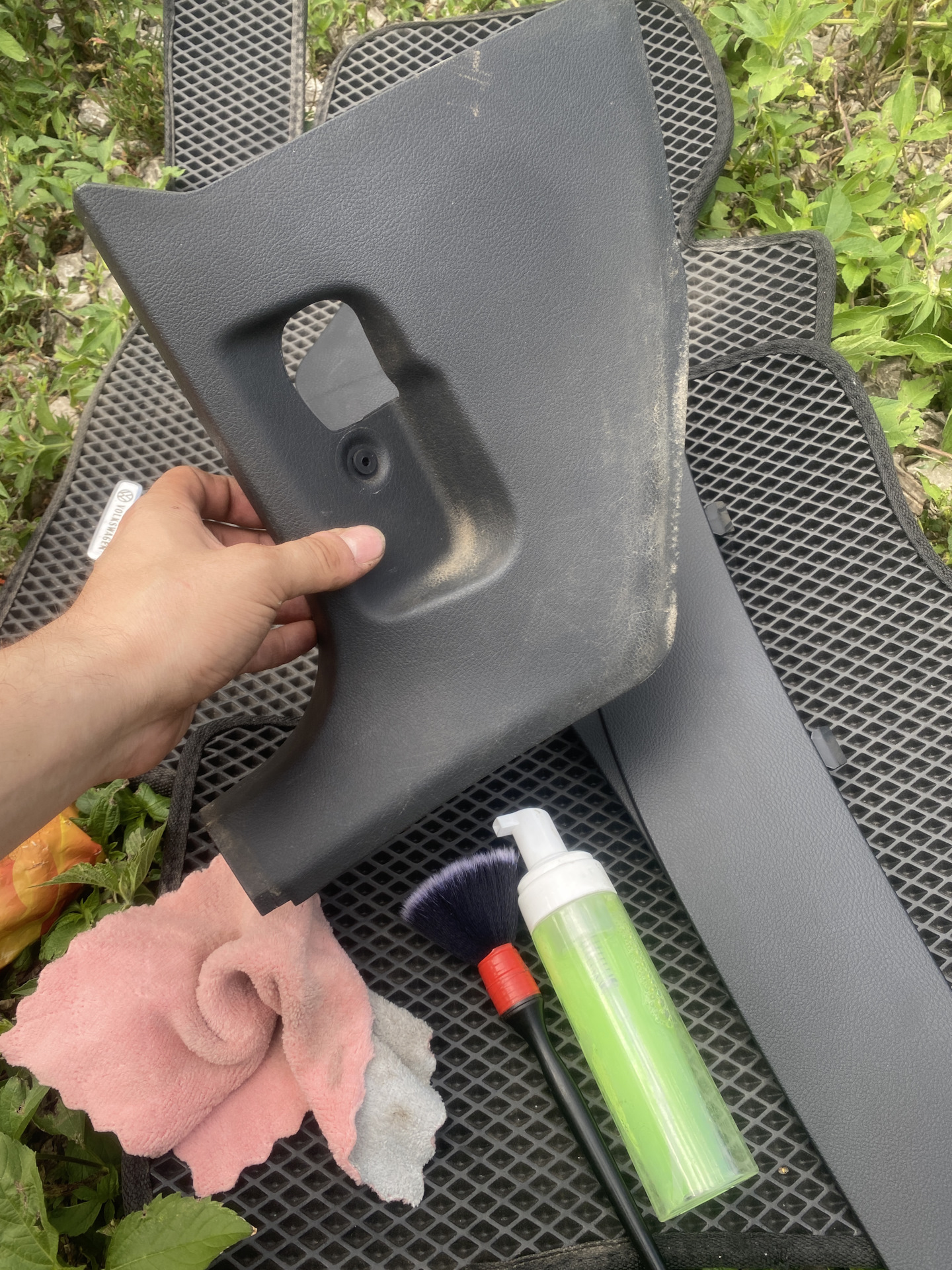

Места установки плафонов водителя и переднего пассажира уже выполнены в виде заглушек на пластиковом кожухе. Их достаточно просто вырезать.

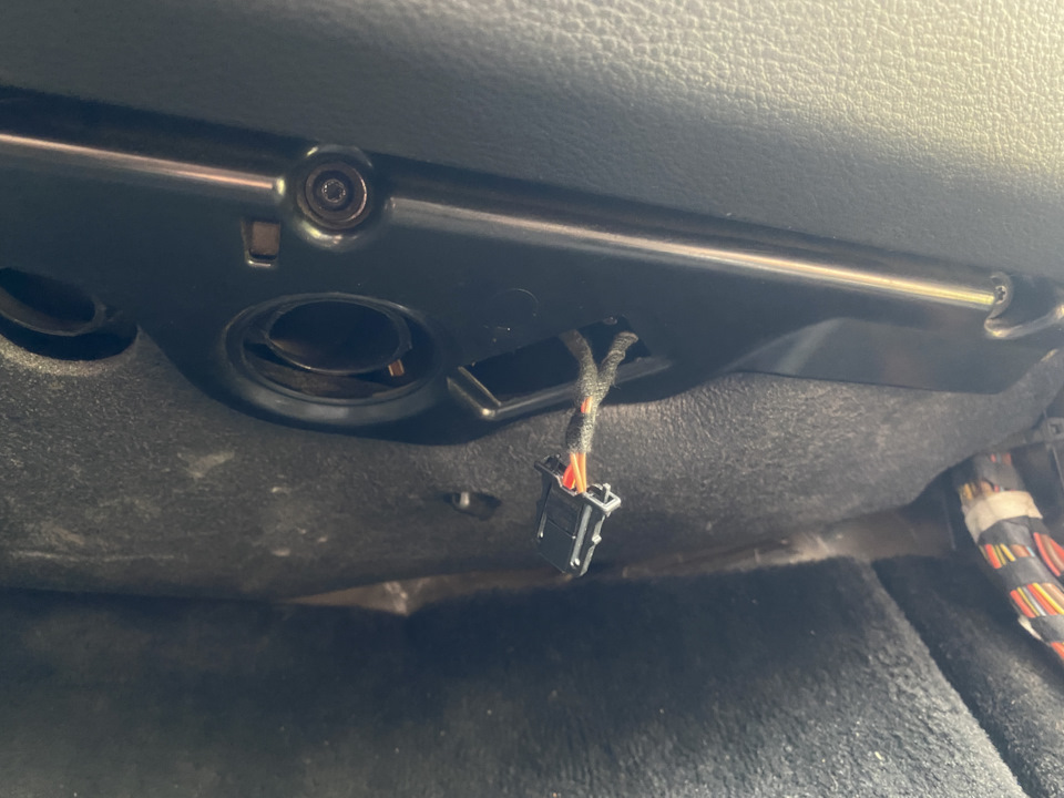

Места установки плафонов задних пассажиров реализованы в виде выштамповки на каркасах передних сидений.
Теперь о подключении.

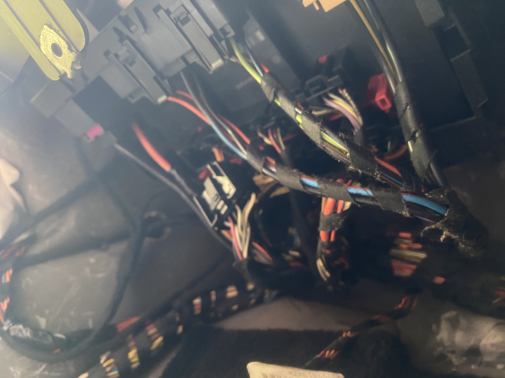

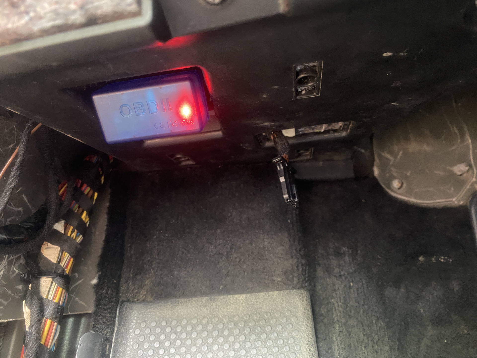

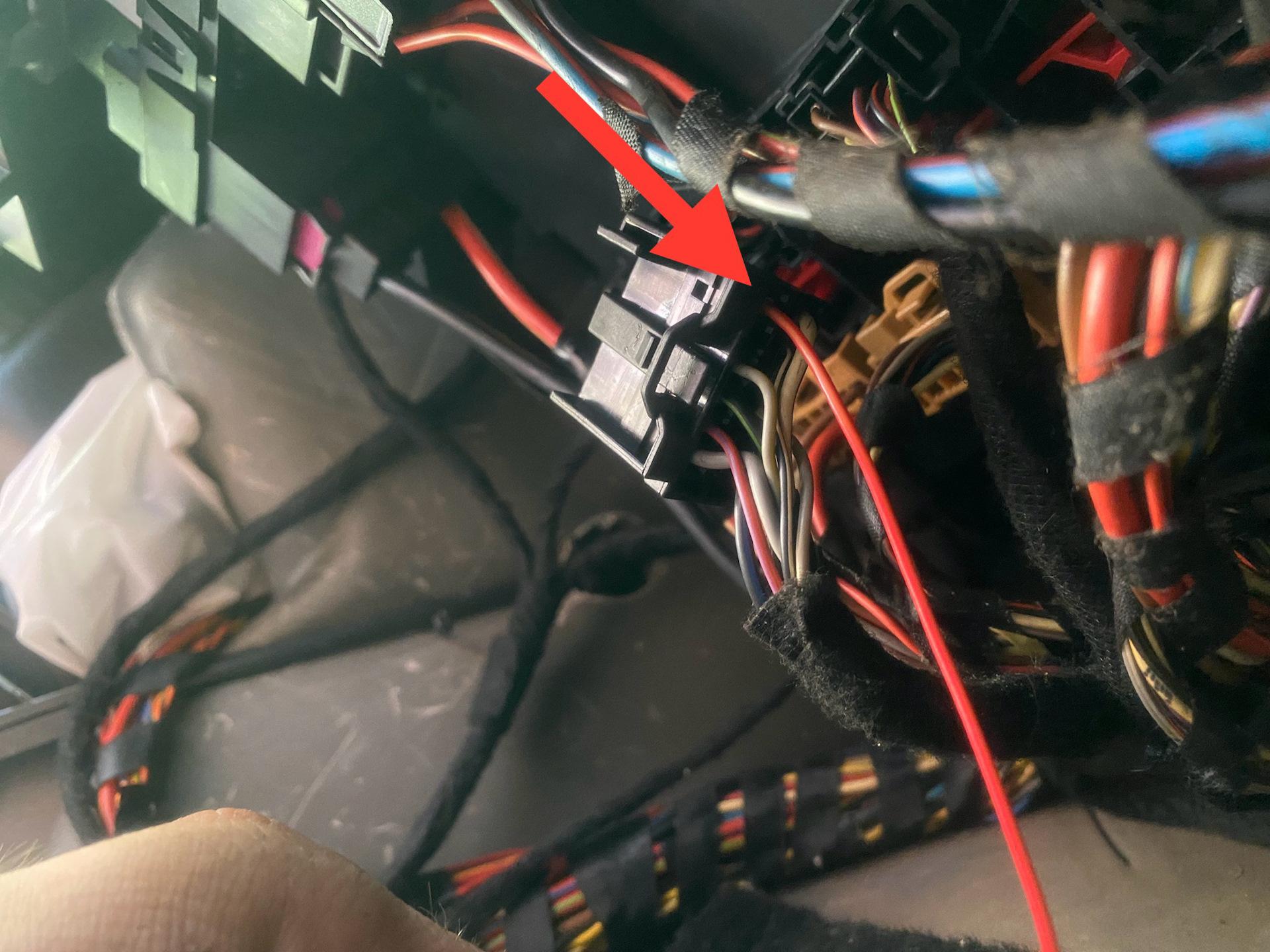

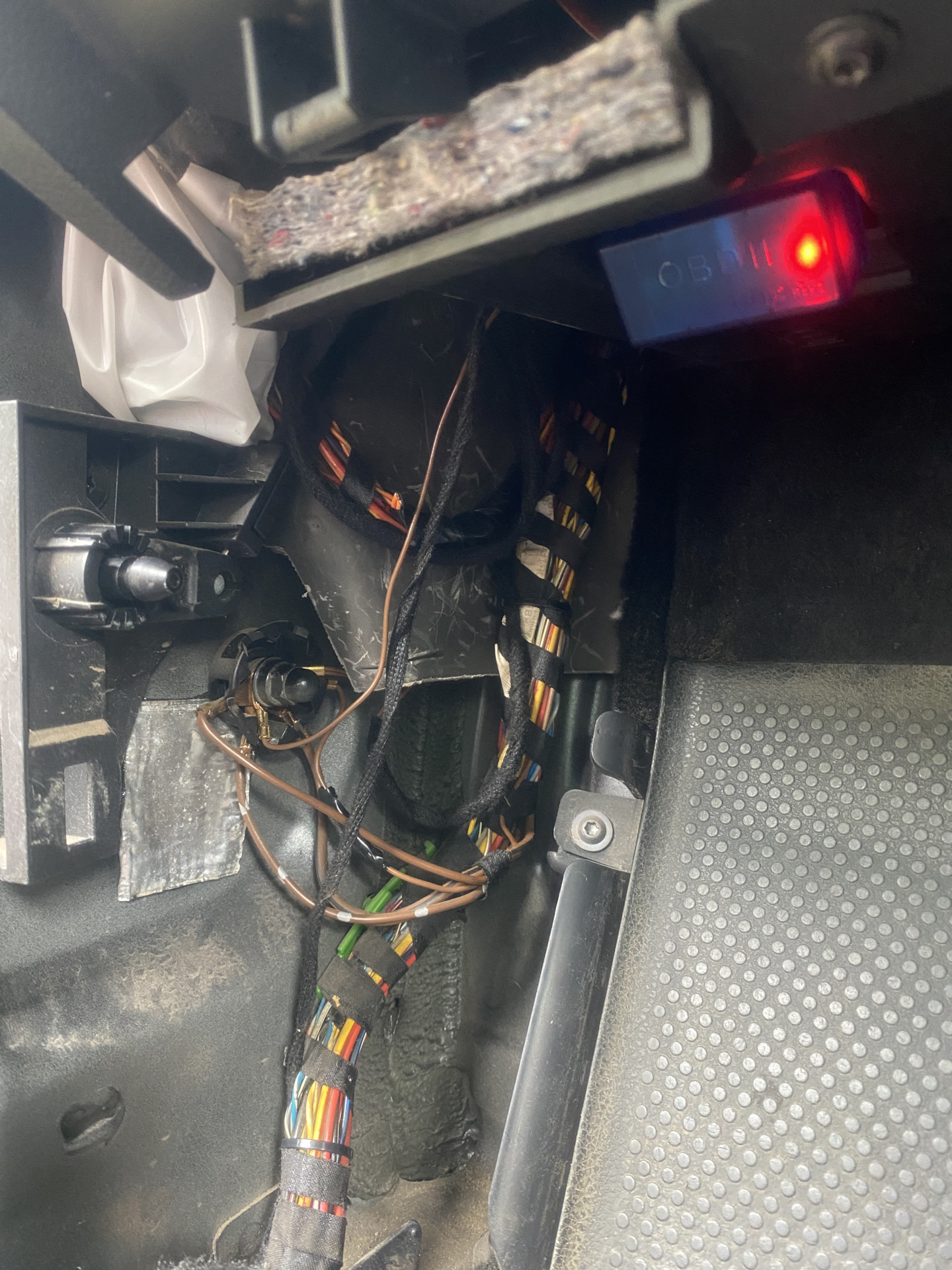

Необходимо подлезть к разьемам подключения к блоку бортовой сети, расположенные над педалями и снять черный разъем В и в ріn7 подключить плюсовой провод, отодвинув фиолетовый фиксатор. Минусовой провод подключаем к точке массы, расположенной за ручкой открывания капота. Жгуты проводов выводим по порогам к передним сиденьям.

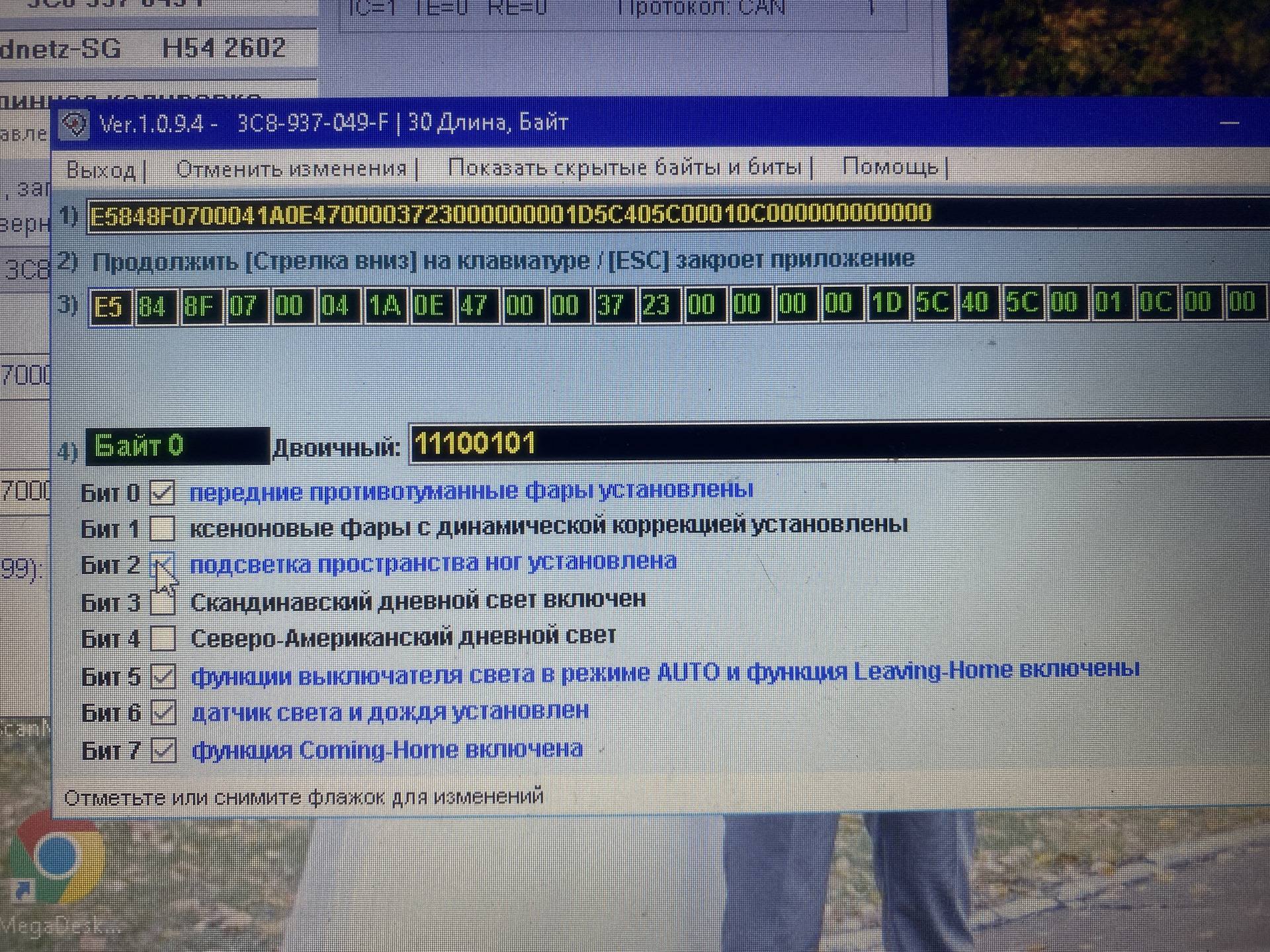

После подключения остается только программно активировать.
Заходим в блок 9 — Блок бортовой сети. Нажимаем «Кодирование» — «Длинное кодирование».
Выбираем байт 0 и напротив бит 2 ставим галочку «подсветка пространства ног установлена».
⍌ подсветка пространства ног установлена

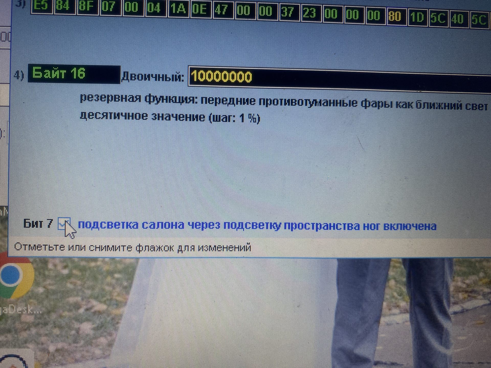

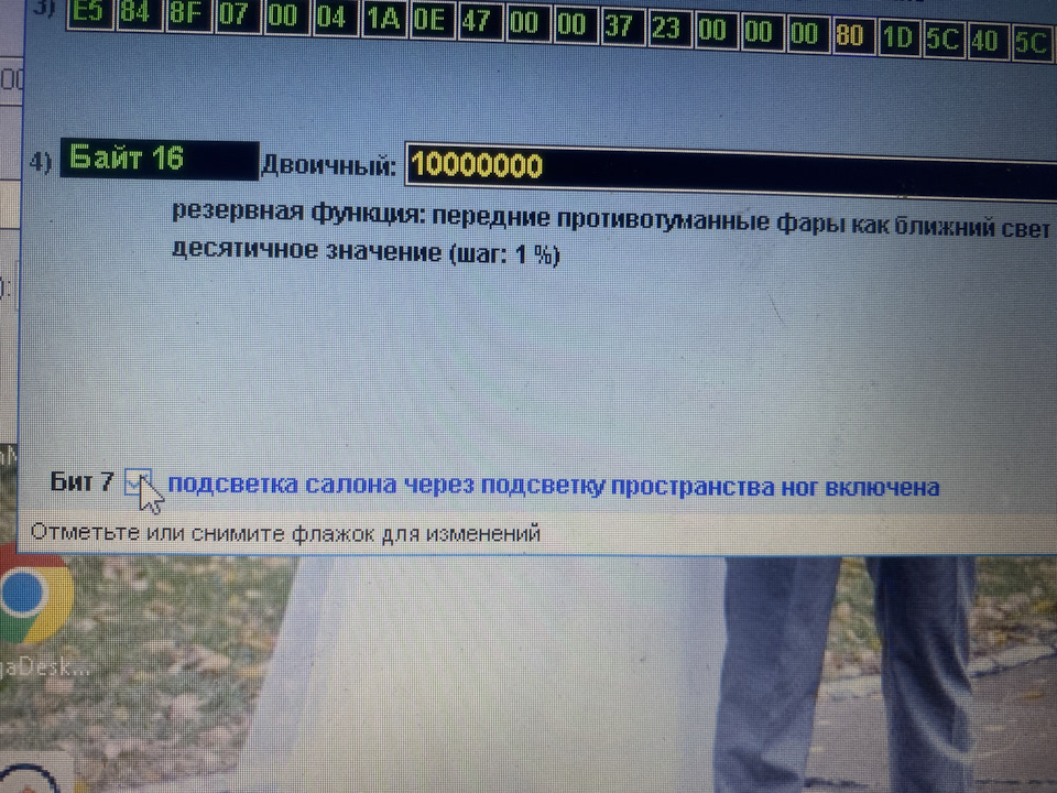

Для активации двухрежимной подсветки: Выбираем байт 16 и напротив бит 2 ставим галочку «подсветка салона через подсветку пространства ног включена».
⍌ подсветка салона через подсветку пространства ног включена

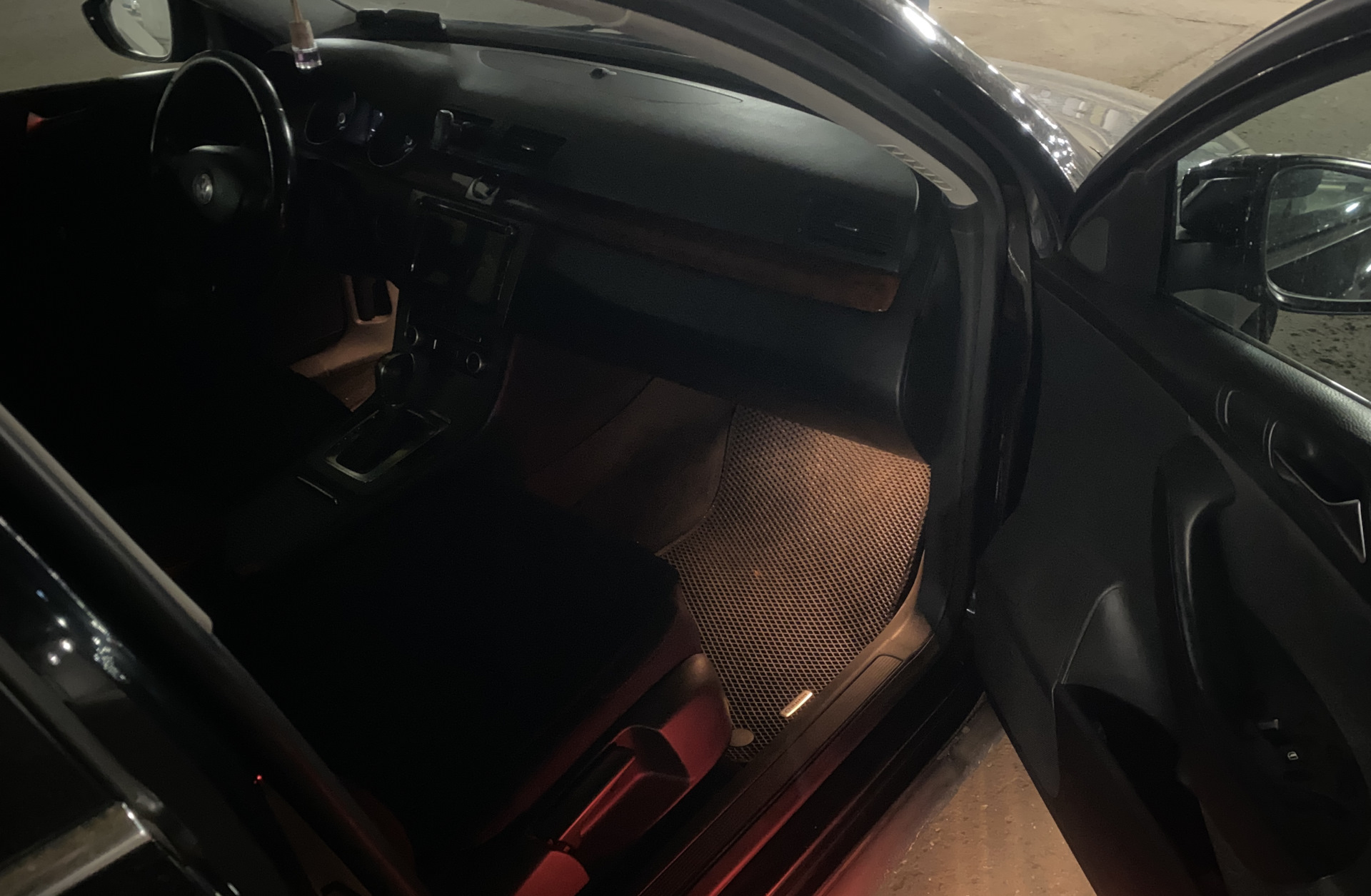

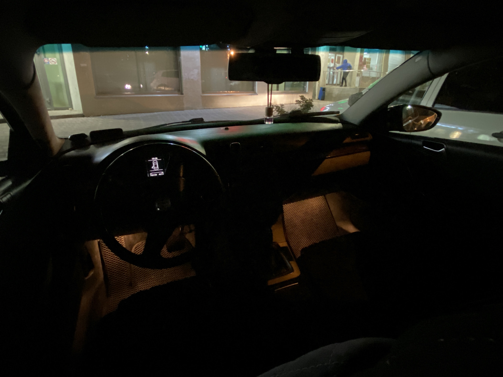

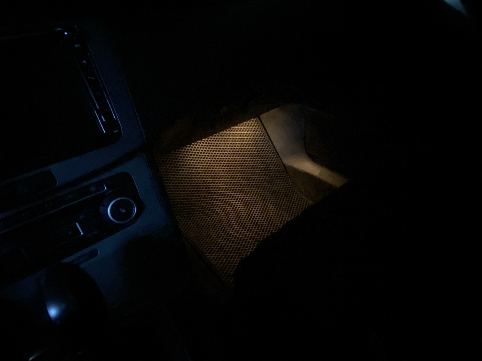

Установив подсветку пространства ног в салоне стало намного уютнее, но хочется отметить один минус. К сожалению, регулировка яркости подсветки ног при включении габаритов и салонной подсветки происходит с помошью регулятора подсветки салона. Если убавить процентов на 40, то салонной подсветки будет уже не хватать. Неплохо было бы, конечно реализовать регулировку яркости через меню управления в MFA+, если уже конечно такое существует.

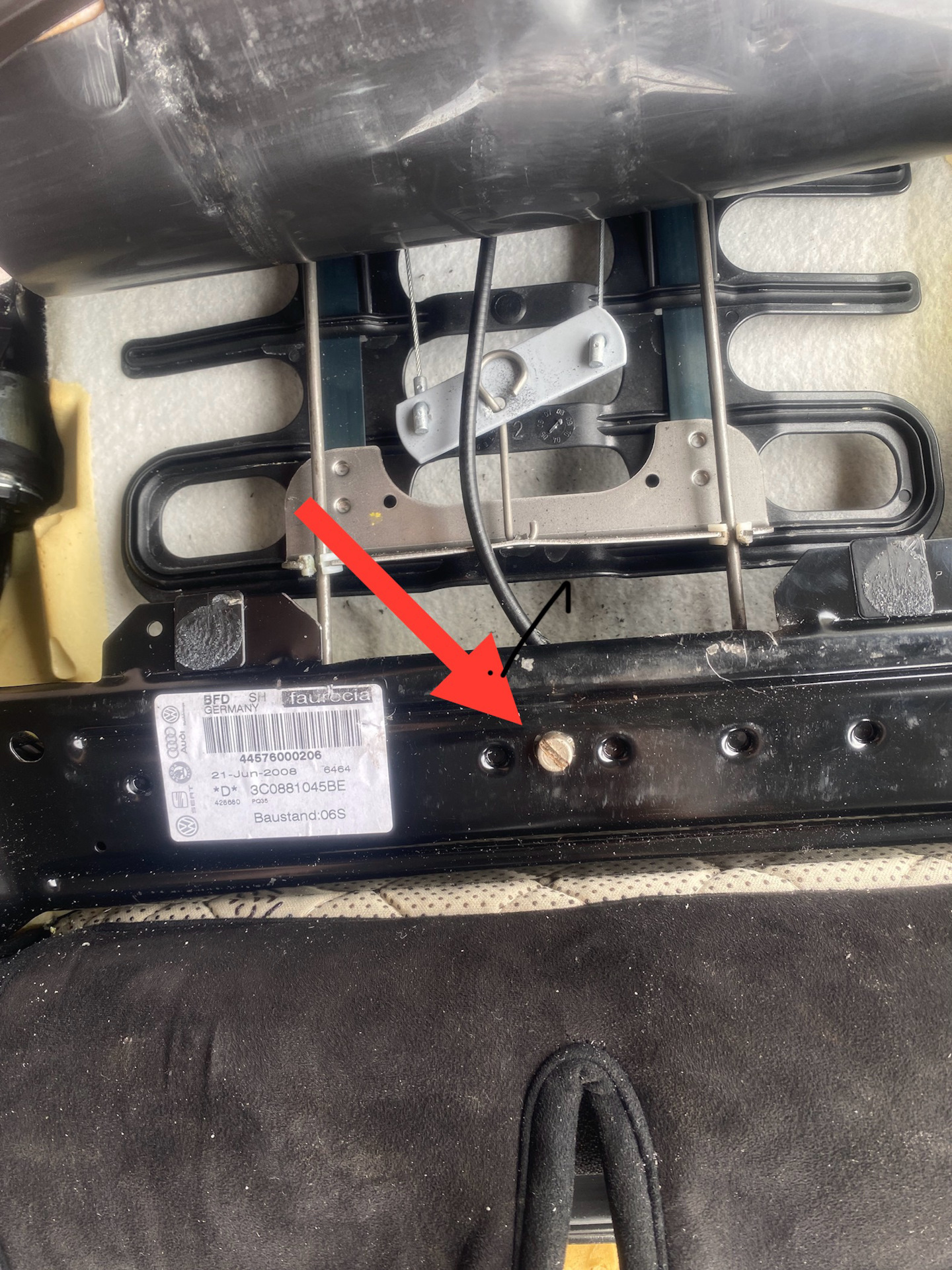

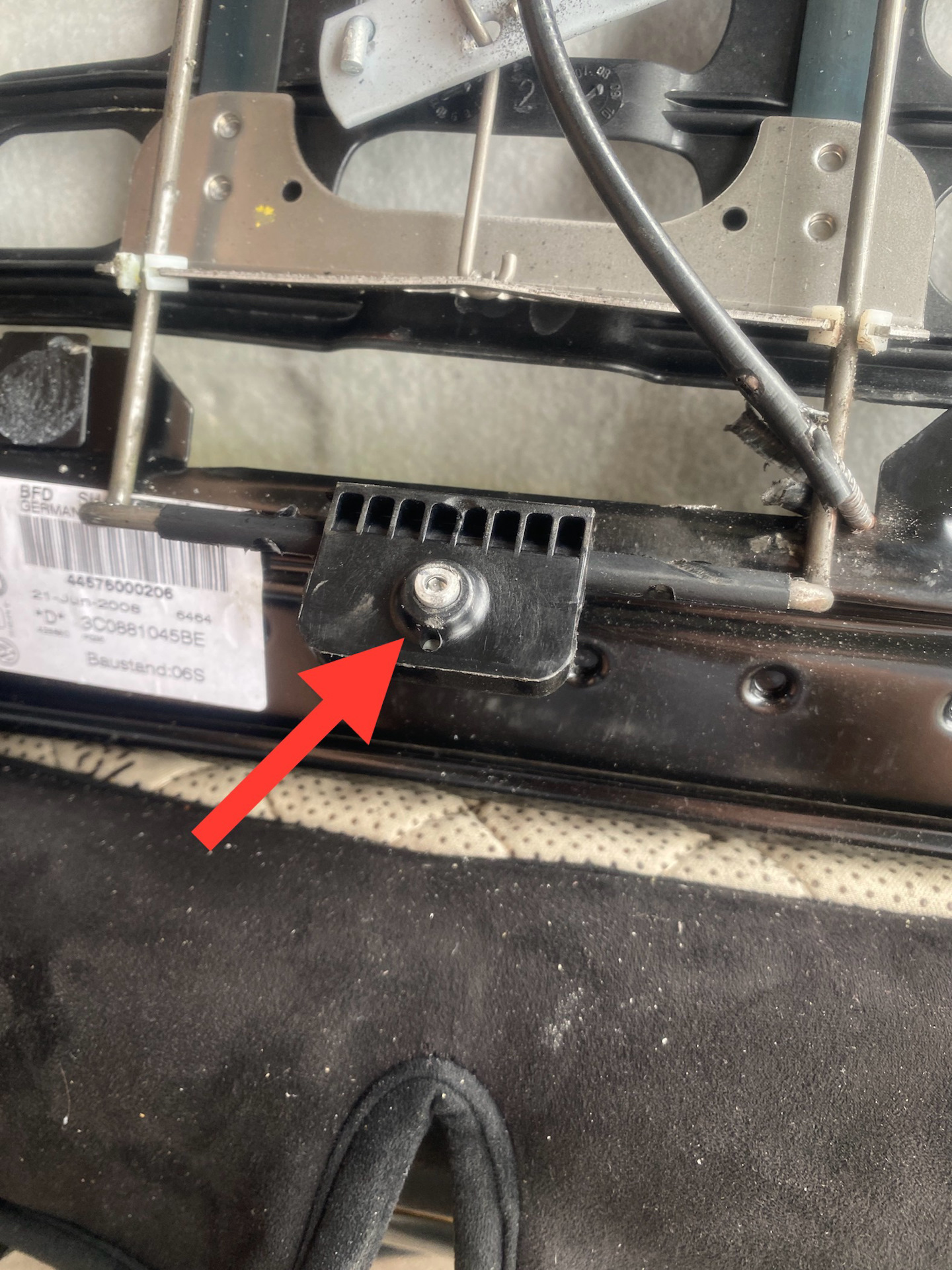

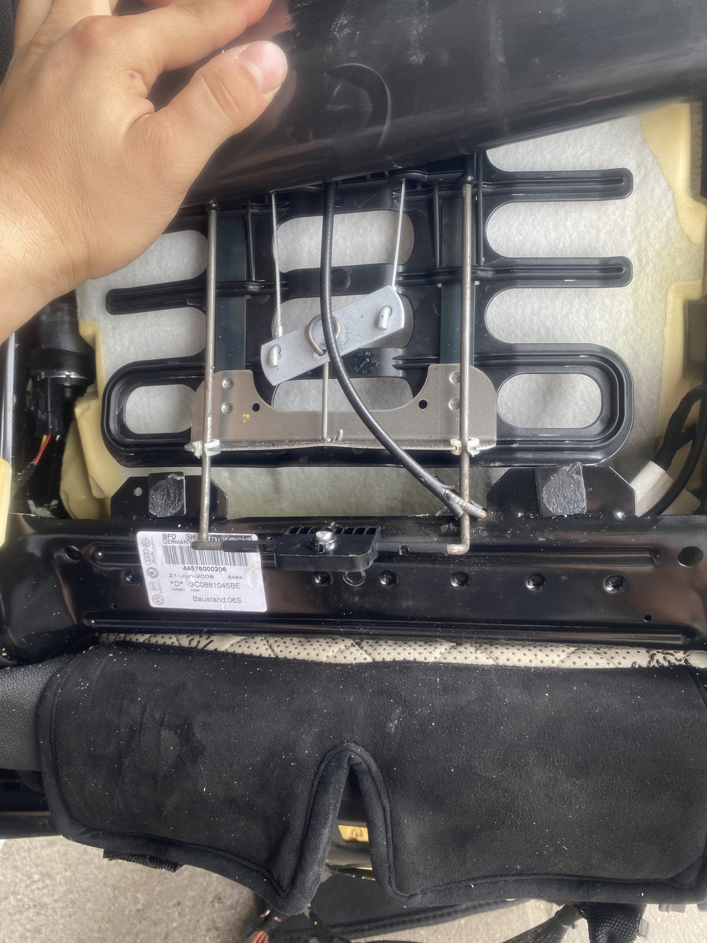

Также, в ходе установки подсветки пространства ног решил отремонтировать водительское сиденье — была выломана заклепка крепления каркаса спинки. Сам каркас вылез наружу, что доставляло массу неудобств. Проблему решил болтом и гайкой.
Работа поясничного упора восстановлена☺️
