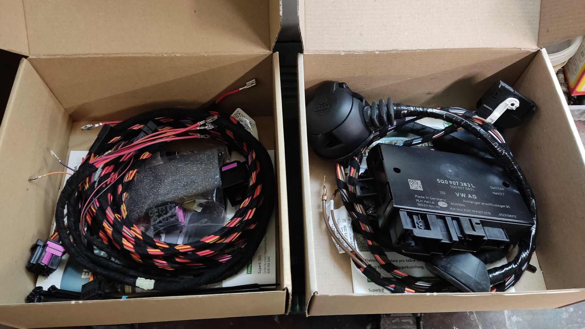

Захотелось установить именно оригинальный комплект проводки, с неоригинальным тяговым дабы постоянно не менять машины и не ушатывать багажник.
За кпп не переживайте, эксплуатация исключительно в ручном режиме.
Запрыгивал в последний ценовой вагон. Каким то чудом достались последние оригинальные наборы для супа. На секундочку, цена обоих оригинальных комплектов 17т + 8600р за установочный комплект Орис 2198-A. Сейчас можно забыть о таком комплекте.

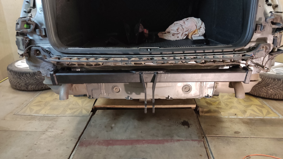

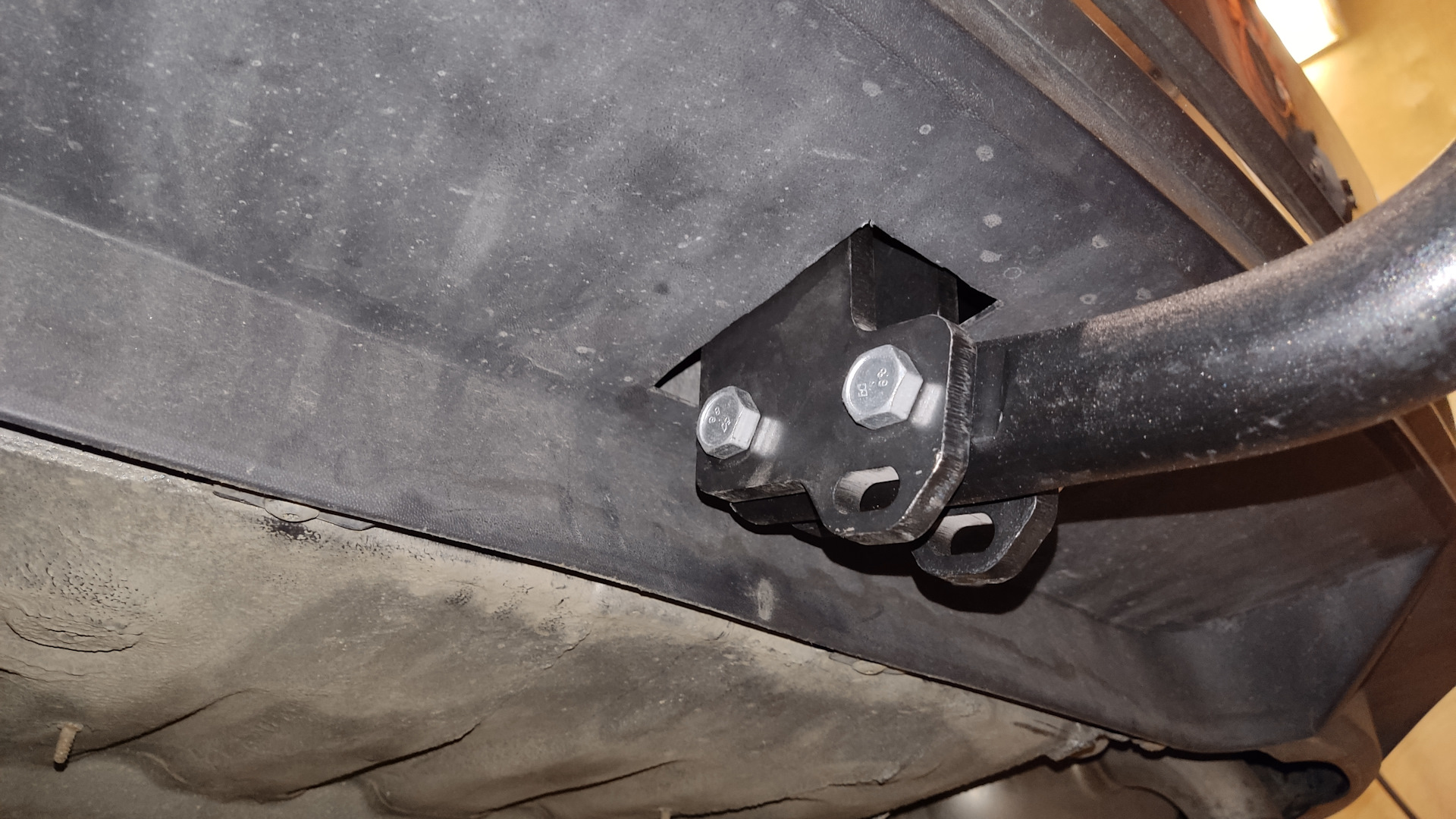

(пришлось докупить 2 болта, не хватало витков) не помню, средние или самые дальнее — при установке.
Саму балку предварительного собираем на полу или коленках, кому как удобнее. Далее откручиваем болты крепления задних банок глушителей и отпускаем. Затем откручиваем термозащиты. Под ними видим заглушки в лонжеронах, их просто протыкаем они как помниться из скотча. Не забываем обработать зоны где был штатный усилитель каким нить консервантом или грунтом с краской.
Закидываем в отверстия и наживляем всё 4 болта, потом уж полностью протягиваем
Проводку подключал по инструкции на русском шедшей в комплекте.
Сам блок комфорта можно не снимать, нужны только штекера.

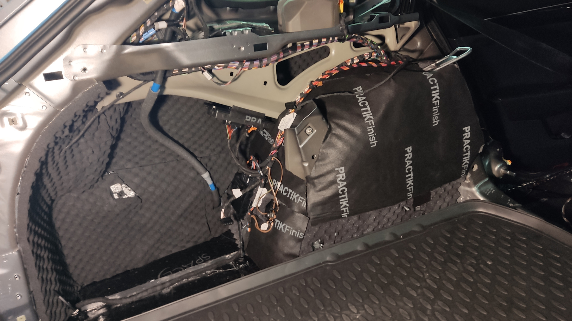

А шумоизоляция большой эффект дала?
Двери по технологии хороший эффект дали. Багажник тоже.
