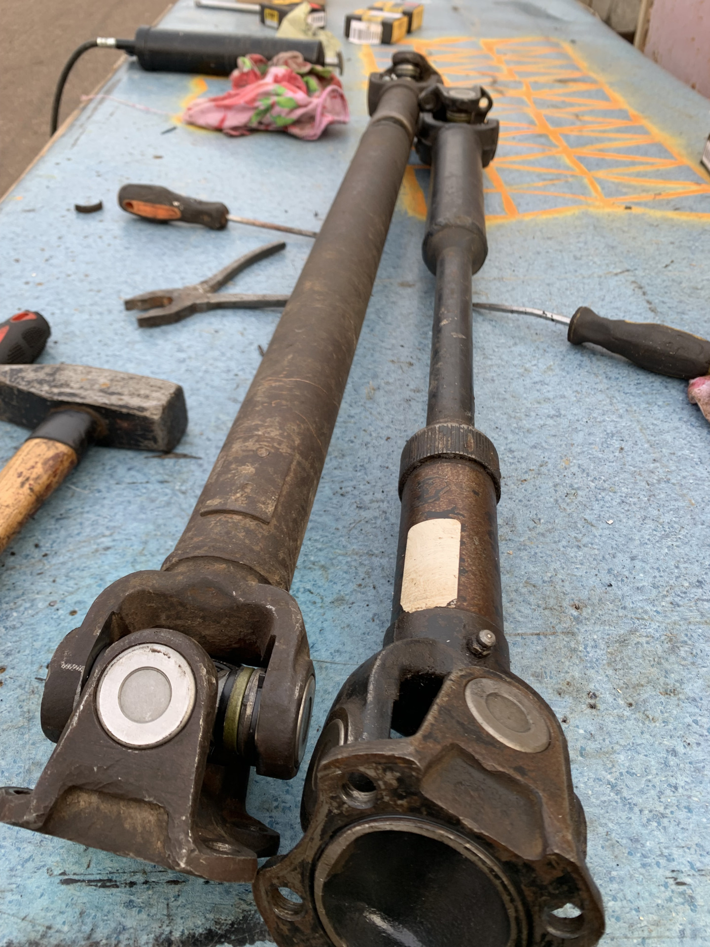

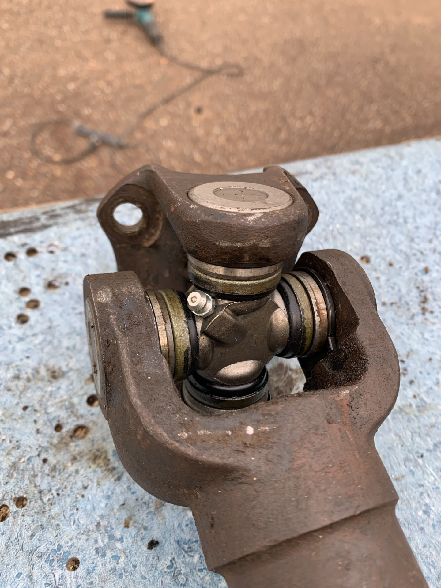

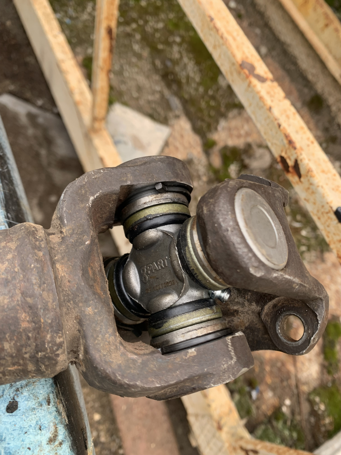

Крестовины на обоих карданах по степени износа были совершенно разными. Одна не двигалась вообще, наверное заржавела от воды отсутствия смазки при долгом стоянии, машина как-то же приехала. Две просто болтались, только одна была более-менее…
Не подходит!
Меняю все, чтоб точно быть уверенным в работоспособности узла!

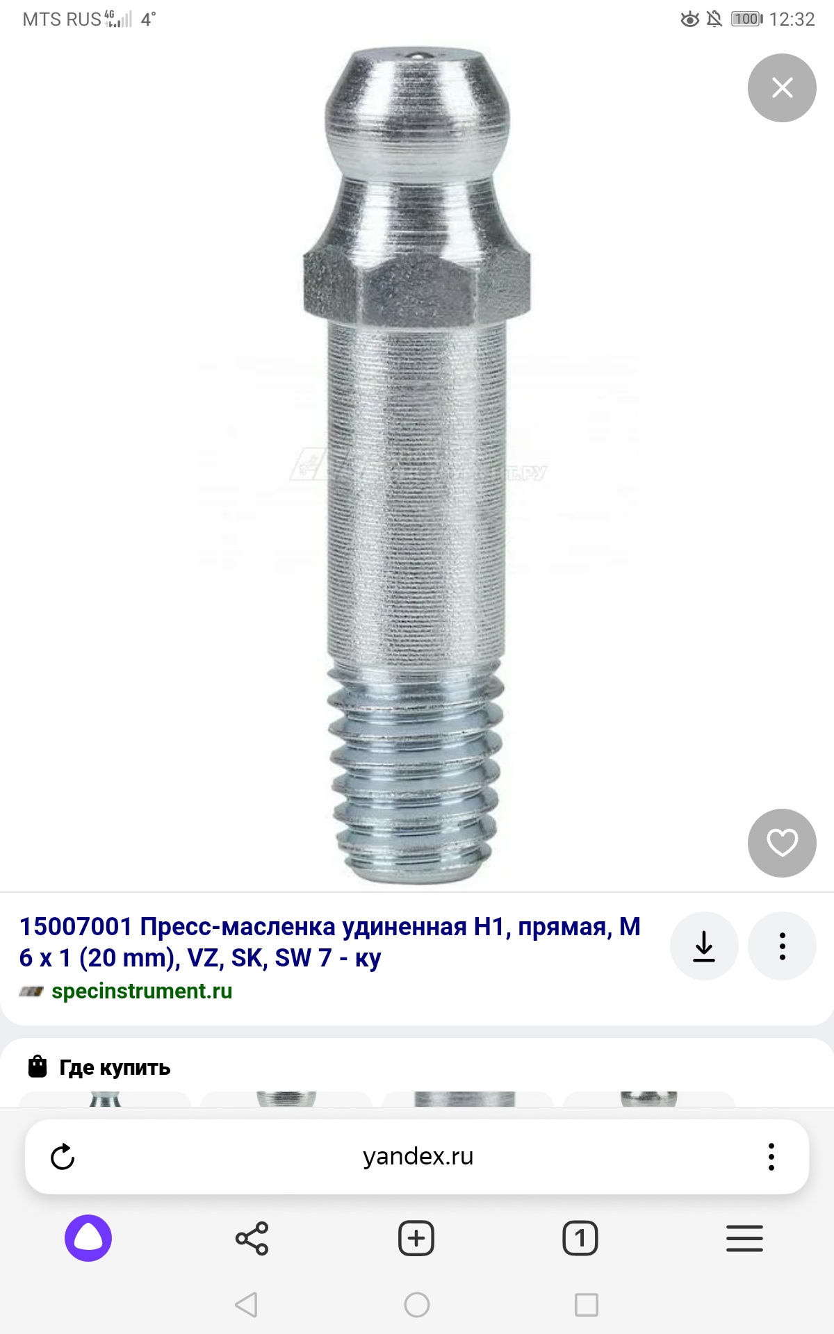

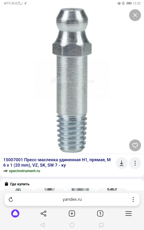

Крестовины хорошие, но тавотницами косяк. Как их шприцевать? Хрен пойми! Не подлазит адаптер шланга шприца!..

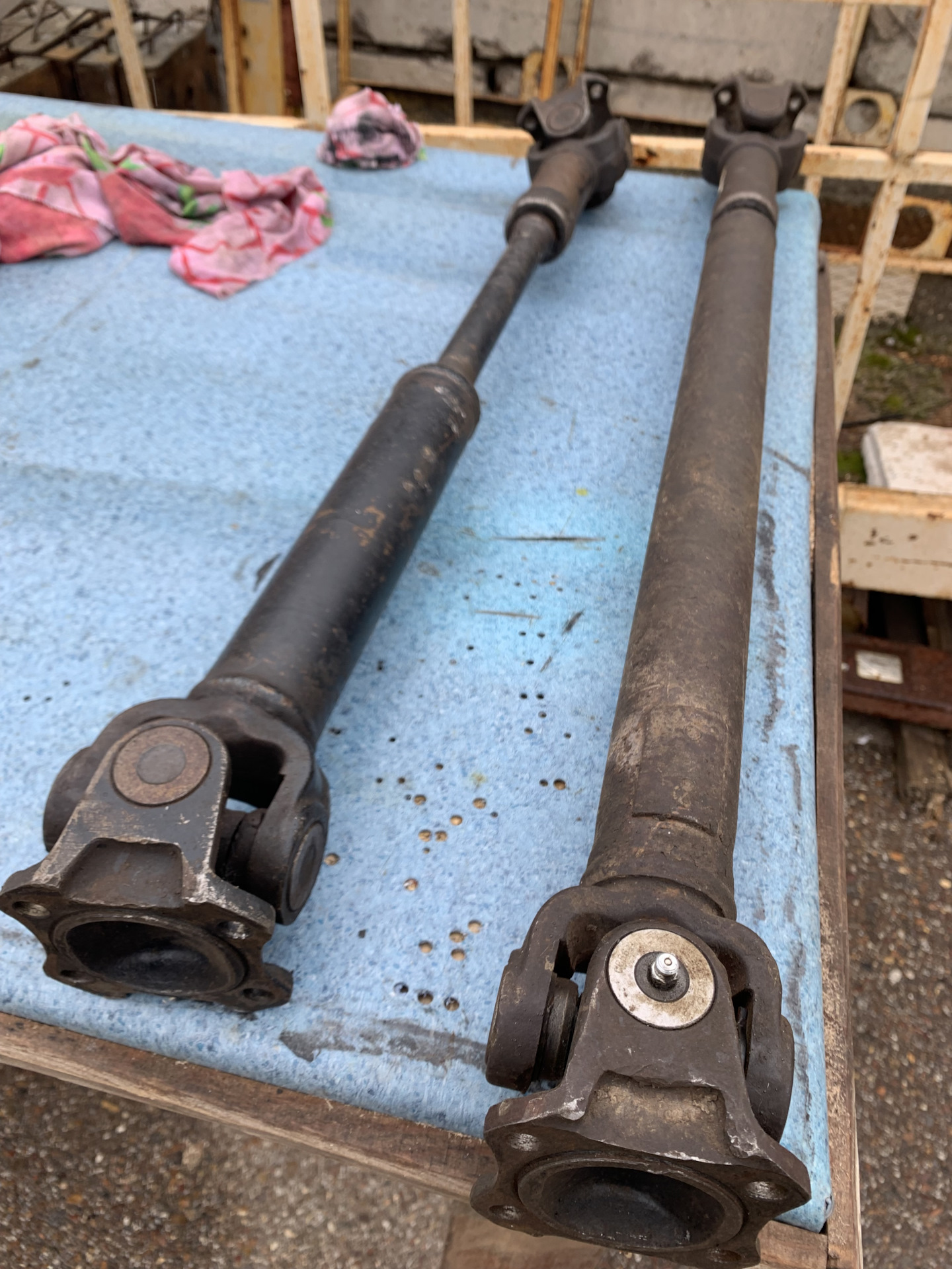

Кое как прошприцевал. Откручивал тавотницу, вроде что-то удалось впихнуть. Но такое… Не особо плотно набил смазкой. Хотелось, чтоб изо всех щелей лезло, но не в этот раз. Надо что-то придумать с этим моментом, в комплекте с шприцом была трубка с острым носиком, походу, она как раз для таких расположений. Если не выбросил, то обязательно набью смазкой по полной!..
Сейчас оба кардана готовы к работе! Просто отлично все! Можно устанавливать и обкатывать автомобиль!

Для шприцевания в таких местах нужна насадка типа такой www.avtoall.ru/nakonechni…ovin_delo_tehniki-181583/ но неудобно, не хватает еще одной руки )))

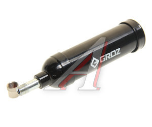

Я купил вот такой шприц www.avtoall.ru/shpric_plu…_30ml__stal__groz-620207/ его не надо одевать на тавотницу — прижал к ней и давишь на корпус.
