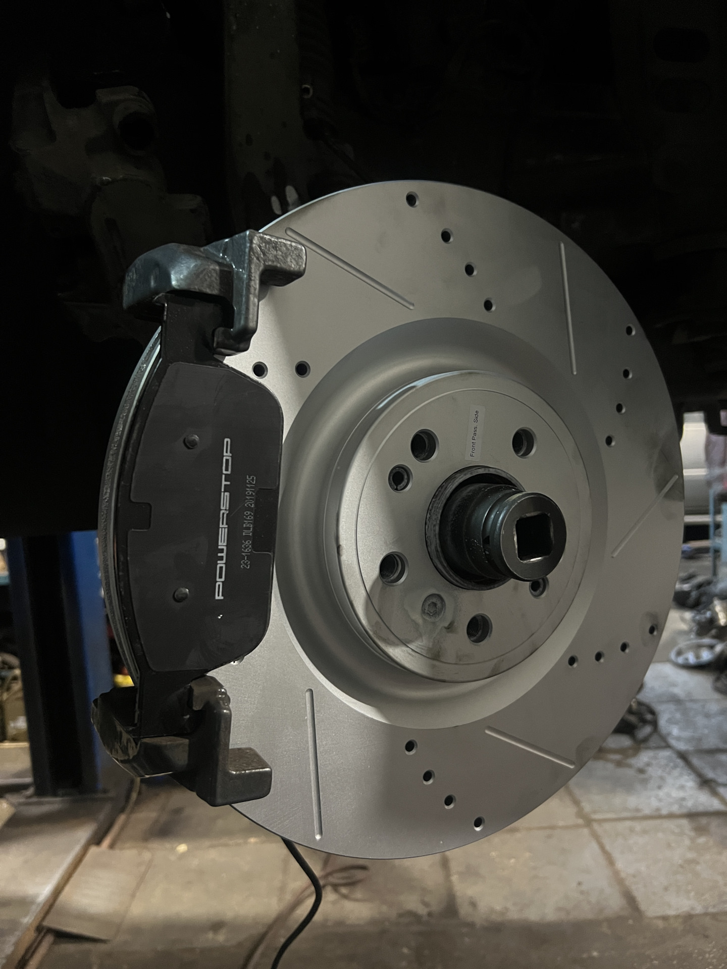

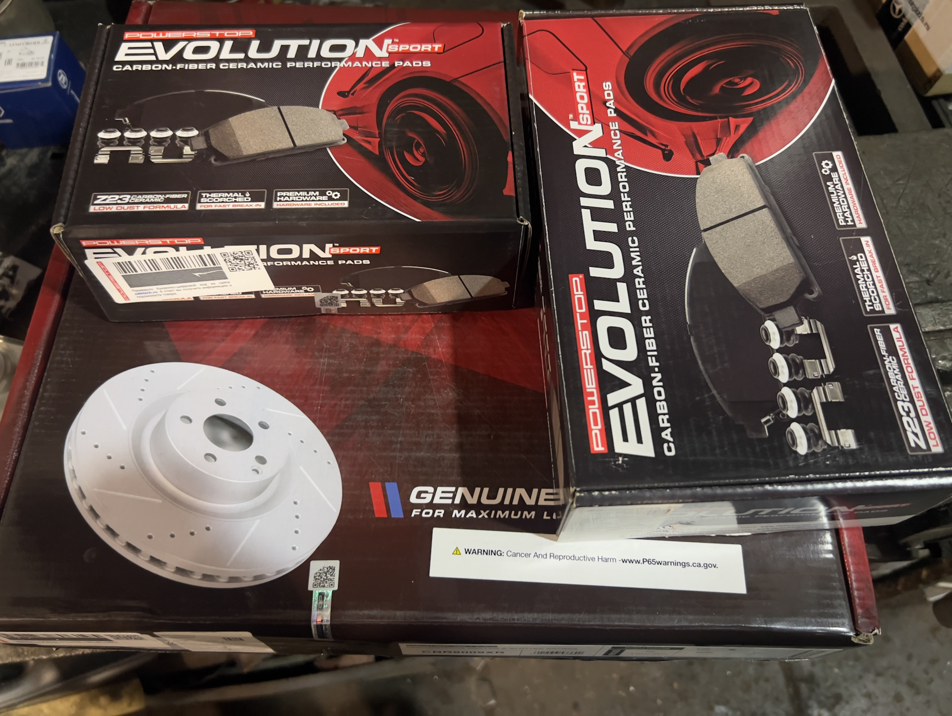

Наконец-то приехали мои задние тормозные диски от компании Powerstop. Именно их то мне и не хватало для счастья. Докупив их помчался сразу устанавливать и менять дополнительно все то, что уже давно хотел заменить.
Итак, что имеем:
1. Передний тормозной диск PowerStop EBR1461XPR 375х36 (2шт.);
2. Задний тормозной диск PowerStop EBR1600 345x22 (2 шт.);
3. Передние керaмичеcкие тормoзные кoлодки PоwеrStop Evolution Spоrt Z23 артикул 23-163;
4. Задние керамические тормозные колодки PowerStop Evolution Z23 артикул 23-1630;
Много у кого на драйве читал про использование колодок или дисков по отдельности, но вот комплект так и не смог найти, поэтому решил провести эксперимент. Ранее стояла тормозная система от Brembo, верой и правдой отслужившая 5 лет. Но в текущих условиях очень много подделок как этой фирмы, так и Zimmerman, поэтому эти варианты отпали сразу.
Покупал комплект у официального дистрибьютера в России. Мне понравилось обслуживание и сопровождение, ребята однозначно молодцы. Теперь буду смотреть как будет тормозная система вести себя в дальнейшем, о чем разумеется обязательно сообщу в этом блоге. После установки, по рекомендации менеджера компании PowerStop и инструкции осуществил 5 резких торможений с 70 км/ч и 5 раз плавных с 60 до 10 км/ч.

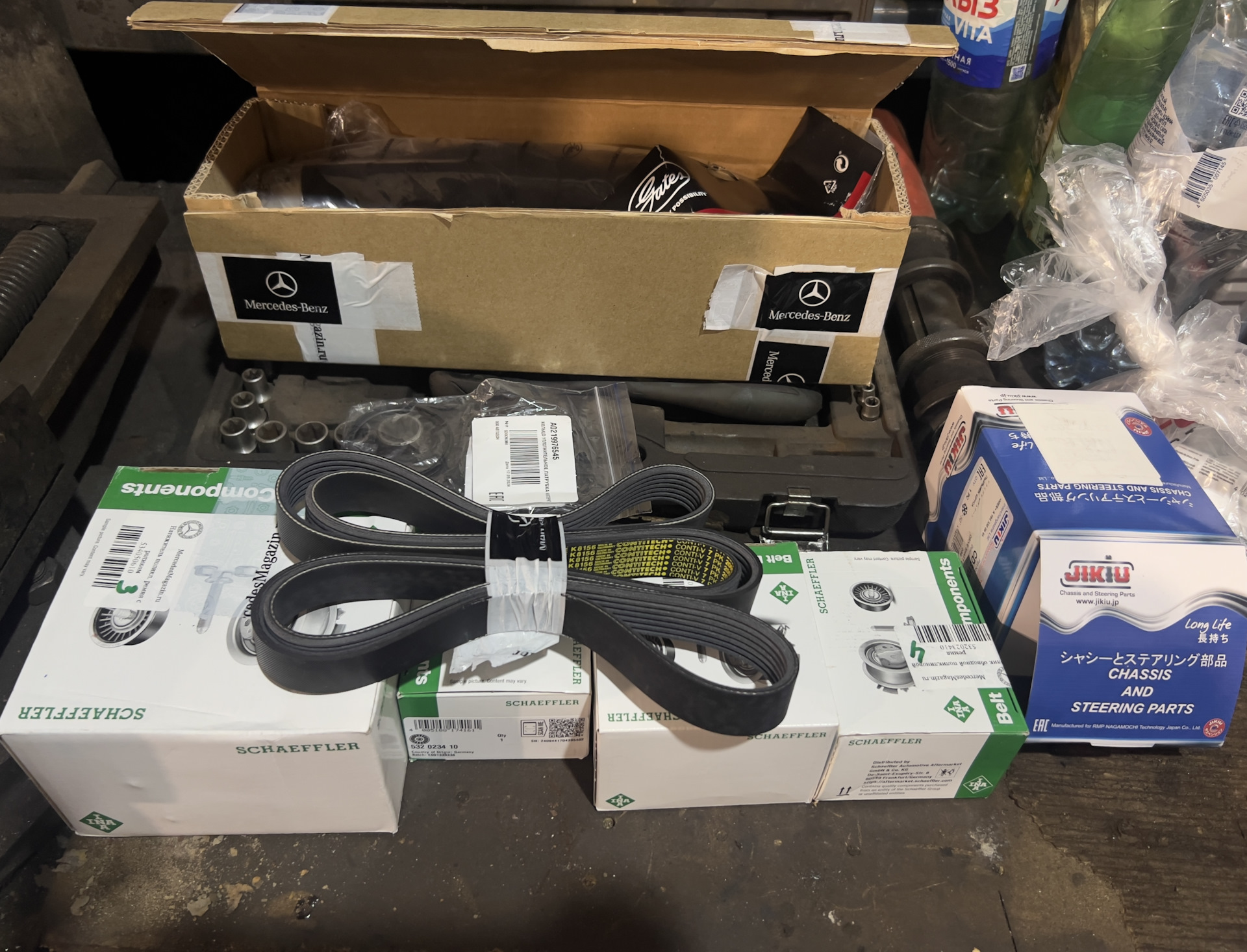

Насладиться в полной мере мне было не суждено, т.к дополнительно осуществляя работы по замене ремня и роликов была обнаружена течь антифриза из штуцера системы охлаждения (A6422001156) при заведенном двигателе (заказал, сижу жду когда привезут), также заказал прокладку водяного насоса (A6422010080) и на всякий случай 2 болта крепления штуцера (N910143006007).
Также дополнительно с тормозной системой менял:
1. Пыльник ШРУСа (JIKIU CD31006) + смазку покупал отдельно (FEBI 02582) за вдохновение спасибо AlexGuselnikov ✌🏻;
2. Правый патрубок интеркулера GATES 090435 (старый, как и у всех порвался, а оригинала не оказалось, поэтому ориентируясь на ShukshinMPV было принято решение взять этот. Кстати говоря у GATES в комплекте идут все необходимые прокладки, поэтому отдельно можно не покупать. Я купил, т.к. изначально планировал приобретать оригинальный патрубок, номера: A0219976645 и A0289974548);
3. В левом патрубке интеркуллера заменил уплотнительное кольцо A0219976545 из-за него часто сопливит масло.
4. Ремень приводной A0029935096 + по опыту ShukshinMPV натяжитель приводного ремня INA 534050610, обводной ролик ремня INA 532023410 (2шт.), ролик приводного ремня обводной ребристый INA 532080810. Оказывается, все это судя по всему не так давно менялось до меня. На ремне надписи еще даже не стерлись, а ролики были установлены тоже фирмы INA, но лишним не будет)
5. Два патрубка приточного воздуха, брал на одном небезизвестном сайте наших теперь уже стратегических и ближайших друзей 😃, но на всякий случай сохранил оригинальные, пусть грязные и измученные жизнью, зато проверенные.

Upd: Итак, думаю время подвести итоги обладания тормозами пришло. Да, они полностью оправдали мои ожидания, тормозят отлично. Минус на данный момент обнаружил только один. Когда холодно на улице где то градусов с +3 и соответсвенно ниже, пока несколько раз не притормозишь и не прогреешь их, тормоза очень сильно скрипят, точь в точь как на УАЗике 😁
Можно ли им это простить? Да в принципе думаю, что да. В эту пользу играет цена и хорошие тормозные свойства. Главное чтобы прохожие не пугались 😉

Я вот тоже стал подумывать о более эффективных тормозах. Торопился на паровоз в другой город итог летел как самолет. 3 торможения со 130 и тормоза перегрелись заехал в город а там спуск под горку километра 3 давлю на тормоза а он очень вяло и неохотно тормозит. Чуть в жоп машину не догнал. Доехал посмотрел а диски синие в круг)). Знатно перегрел. Керамика наверно лучше бы себя повела в таких температурах. А так прям очканул давишь на педаль а он несется с горы.
Ну вот меня тоже не устраивали тормоза. Пару торможений со 120 и все, тормозов нет.
У этих помимо вентиляции еще насечки есть причем как спереди так и сзади. К слову у brembo спереди была вентиляция а сзади вообще ничего.
Для начала след колодки поставлю керамику посмотрю как оно если диски переживут ещё комплект колодок. А потом возможно соберу такой комплект тоже. Керамику никогда не пробовал не на одной машине не знаю как они поведут себя при моей эксплуатации. В городе сильно не летаю тихо вальяжно, боюсь что будет не хватать тормозов на не прогретых дисках.
Не переживай. 2-3 нажатия в начале поездки и все тормозит отлично👍
С 200от уже пробовал тормозить — очень предсказуемо и адекватно!
ок спасибо значит будем пробовать.
Тоже в планах есть все одеть в powerstop… пока только от них колодки на ориг дисках.
