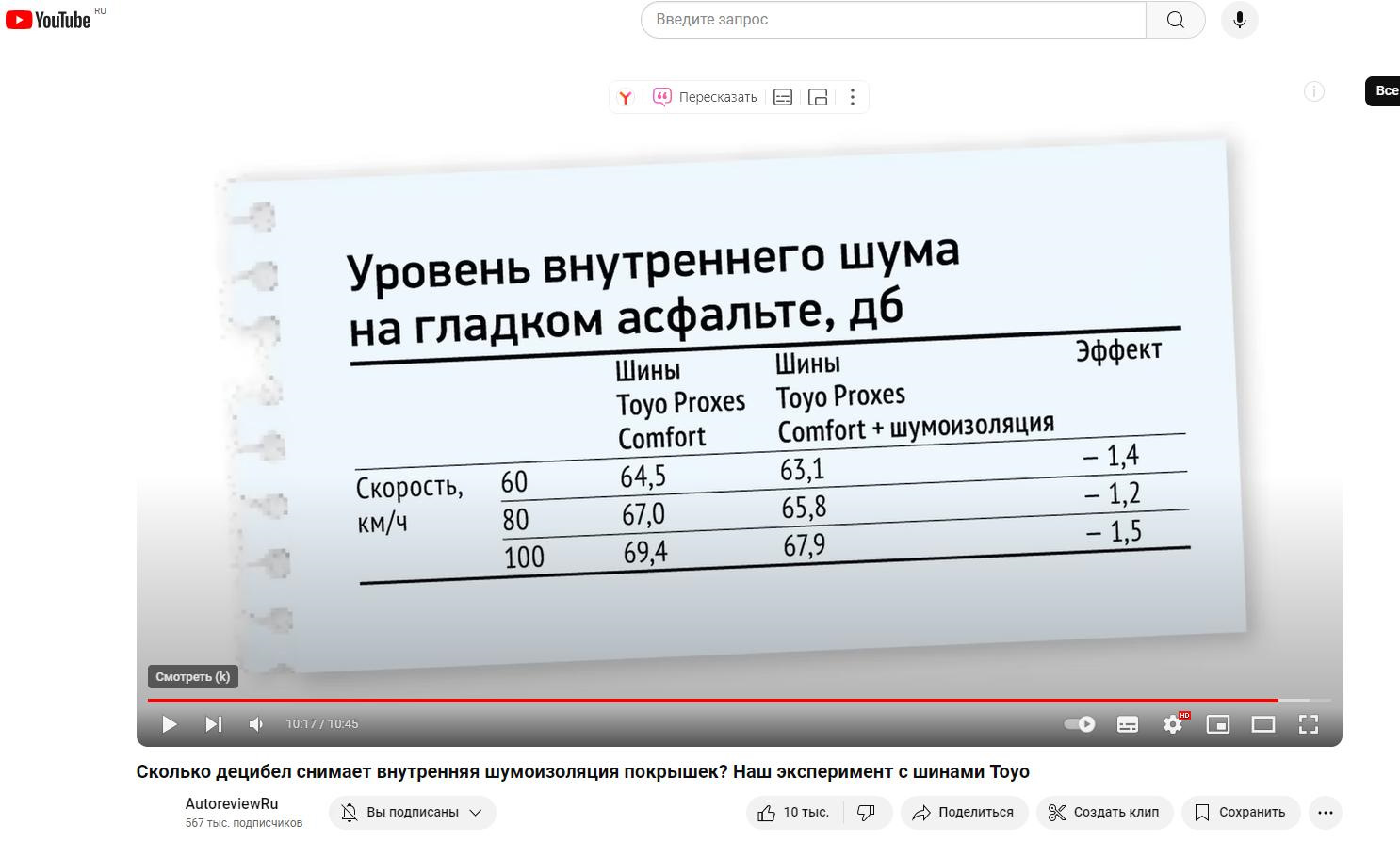

Эффект от шумоизоляции шин конечно будет, но не такой значительный как описано в посте.
Авторевю уже давно все измерили.
Не лучше ли сразу брать машину с хорошей шумоизоляцией, чтобы потом вот так не мучаться.
Вот ты язва то.😜 Смотрел этот ролик, как раз перед тем как заказать наборчик.
По личному опыту, в корне не согласен с описанным в ролике. Мне больше важны свои ощущения и восприятие, в той или иной ситуации. Я о-о-очень доволен результатом.
Есть результаты замеров хотя бы шумомером на телефоне до и после?
Нет. Но есть акустические страдания до шумки, и полный расслабон после. Ради этого и затевалось.
