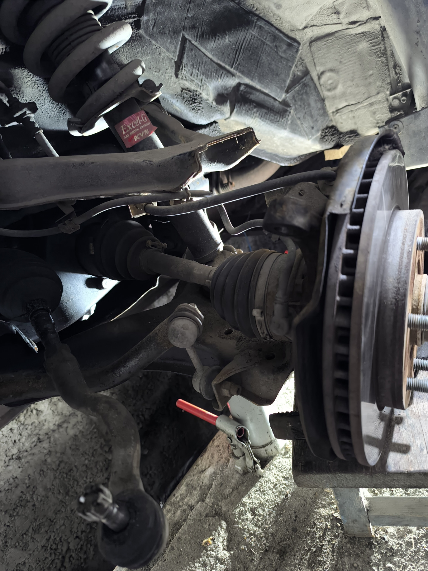

Решился заменить пыльники нижних шаровых опор спереди.
Насмотревшись Ютуба и начитавшись форумов.
Сразу договорился на СТО и с магазином о покупке шаровых.Мало ли.

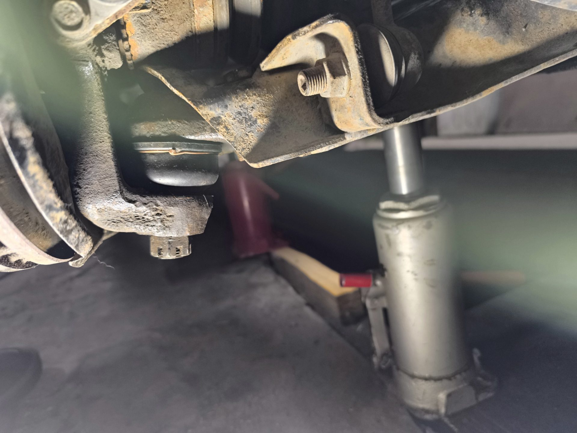

По итогу снял наконечник рулевой, снял верхнюю шаровую и просто вытащил нижнюю шаровую в сторону.
Как оказалось шаровые в офигенном состоянии.
Всем отбой, меняю только пыльники.

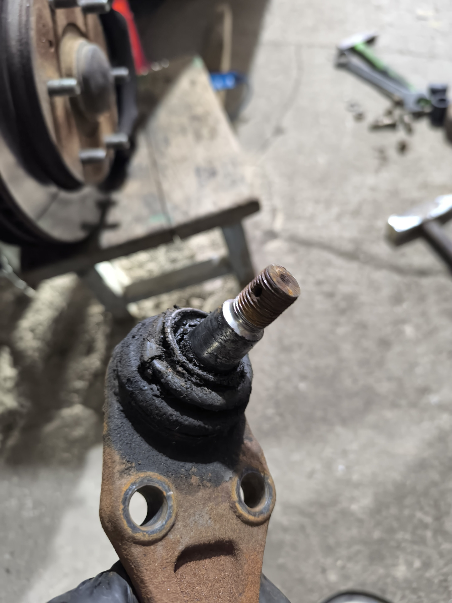

Забил смазкой mc 1510
Заменил пыльники и для надёжности затянул медной проволокой, вместо стального кольца которое скородировало.
Лучше ставить эти пыльники R84332426020
Я же с трудом натянул masuma MO2169
