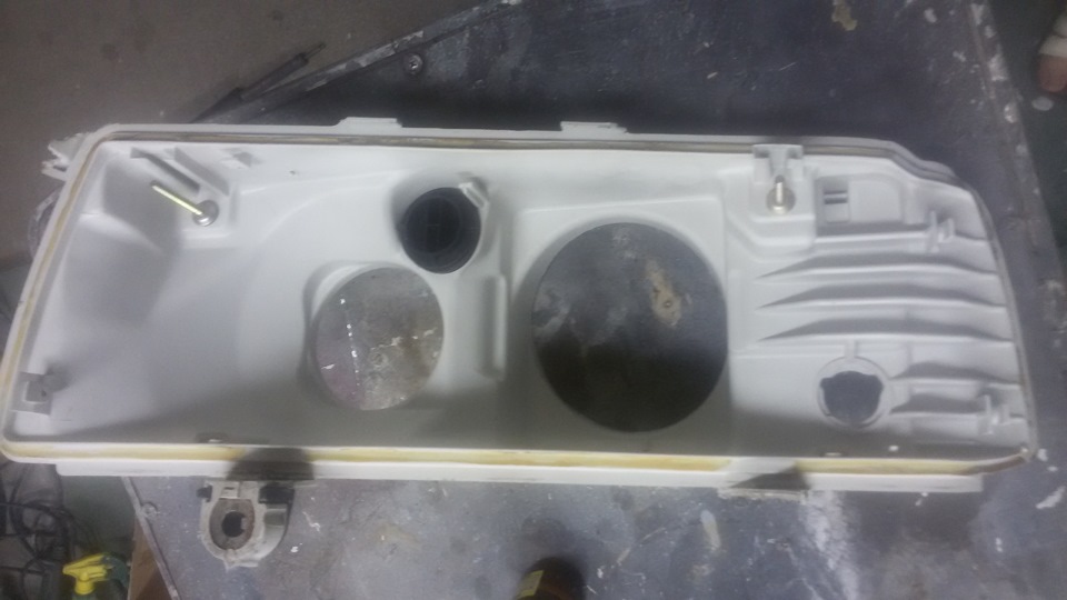

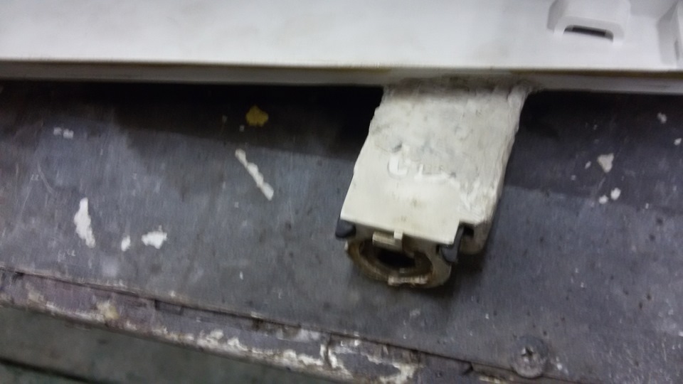

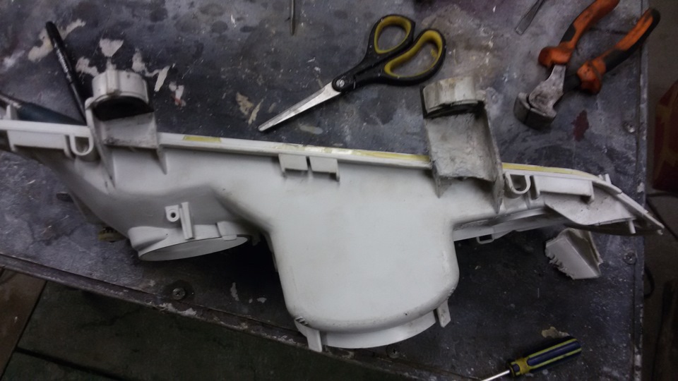

Продолжается установка морды от Ауди 90, был установлен бампер (фото сделаю), отполировал стекла моноблоков теперь ни одного скола ну и конечно забронировал пленкой (фото тоже будет, но уже конечный результат), сегодня только сделал нижнее крепление фары оно было полностью отломанно, верхние крепления буду делать по месту установки.
Комментарии 3

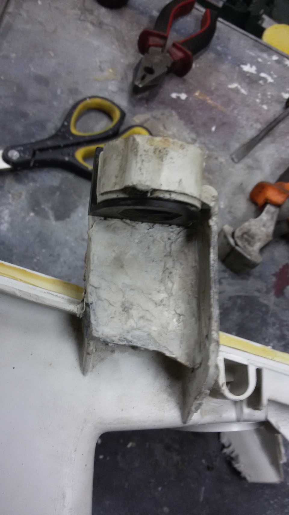

Интересно, опиши технологию, как крепления делал?
Все просто) Сетка из латуни, куски белого пластика тоже от разбитой фары и паяльник)) ну каких кусков небыло вырезал из пластика примерно и паяльником уже дорабатывал, потом так же сетку вплавил сверху размазал то что вышло через сетку а потом кусочек пластика берешь и еще сверху наплавляешь, когда все остывает фиг оторвешь, крепление становится прочным)
Спасибо, возьму на заметку)
