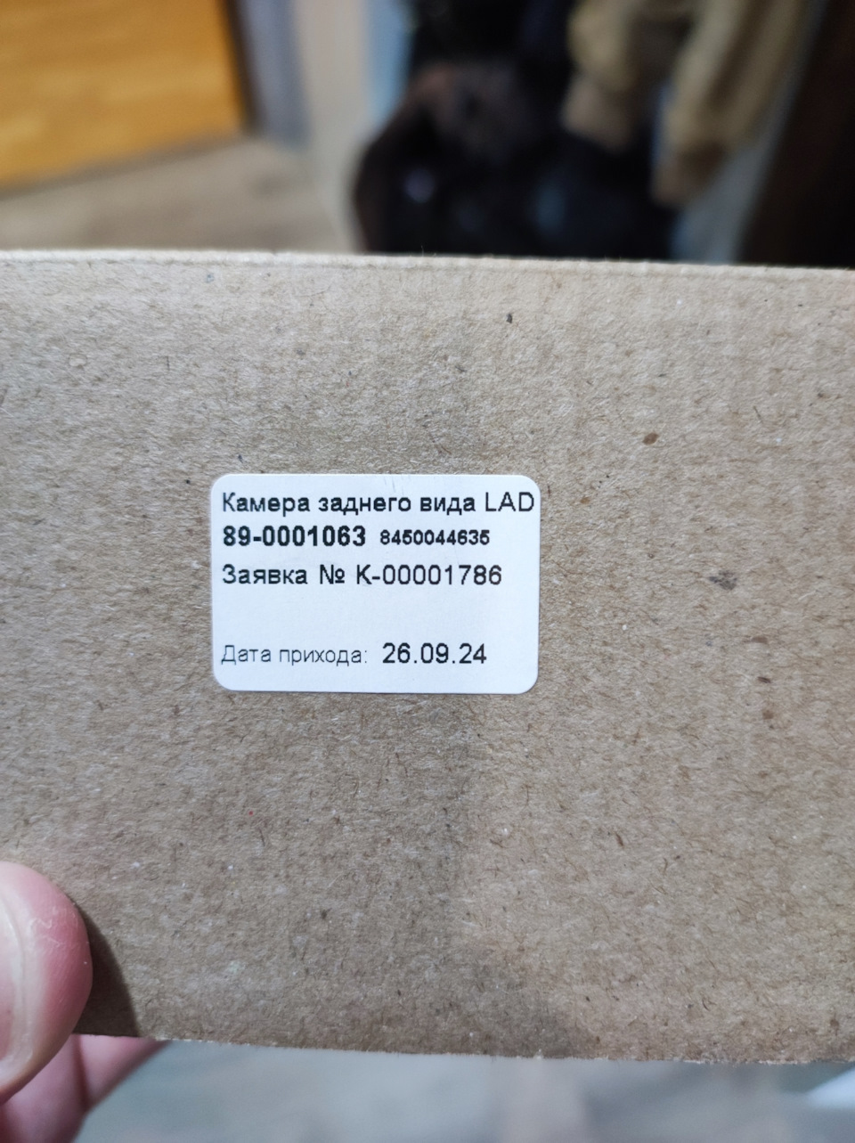

Наконец-то заказал через дилера Камеру заднего вида, ехала почти 4 недели
Активировал через CarScaner, разъём был под обшивкой багажника.
Качество картинки где-то между 360р и 480р, парковаться в разы удобнее. Угол обзора градусов 130-140.

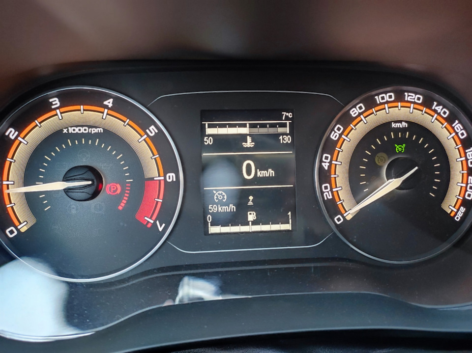

Ну и самое интересное — активация круиз контроля и ограничителя скорости + доработанная прошивка.
Делал у Станислава (Vesta Chip) vk.com/vestachip
Профессионал с Большой Буквы.
Проехался по ЦКАДу — просто шикарно.
После прошивки появились "низы" (по ощущениям), нет вибрации двигателя при движении задним ходом на минимальной скорости, пропало дерганье на первой передаче, так же очень легко проезжать лежачего на 2й передаче (нет пинка + тяги больше). На педаль акселератора лучше реагирует. Так же стали информативнее тормоза, есть ощущение, что на заднюю ось стало приходить больше усилий.
Катаюсь, наблюдаю, все нравится.
P.S. Небольшая информация по прошивке:
1) Момент сдвинут вверх (на 1,2 передаче напоминает 182 мотор)
2) Вентилятор охлаждения двигателя включается раньше — 1я скорость на 95°С, 2я скорость на 97°С
3) Отсечка 7200, было 6200
4) Настройки блока распределения тормозных усилий не менялись
5) Круиз контроль включается от 30 км/ч
