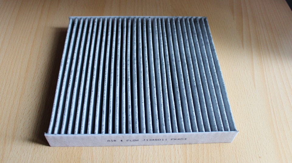

Следующая тема — замена салонного фильтра и чистка кондиционера. Вообще я салонный фильтр меняю два раза в год, осенью и поздней весной. Жду мая из-за цветущих трав и деревьев. К этому времени основная масса жёлтой пыльцы смывается дождями, а значит новый фильтр забьётся не так быстро.

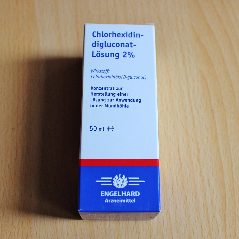

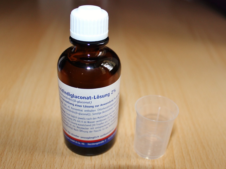

Так как машине уже три с половиной года, а с кондиционером ещё ничего не делалось, решил продезинфецировать испаритель. Средство для борьбы с вредоносными грибками и бактериями подсказала GlamourFly в своём посте о хлоргексидине. Спросил средство для дезинфекции с хлоргексидином в аптеке. Продают только 100 мл. 0,2 % готового к применению раствора за 10 с копейками евро. 2 % концентрат только по рецепту. Хорошо что есть интернет-аптеки, нашёл 2 %, 50 мл. за 8 €.
Сам процесс очистки подробно описан в посте Натальи, на который я дал ссылку выше. Только грязный фильтр я вытащил перед началом процедуры, а новый поставил по окончанию. Надеюсь все бактерии умерли… )))

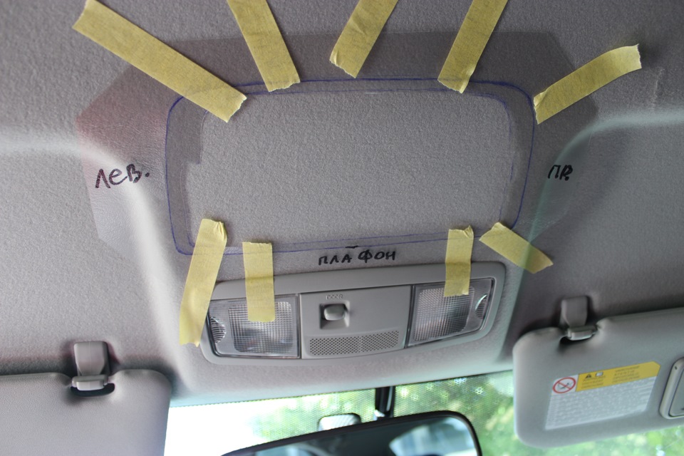

Ну и ещё одна тема, знакомая всем лэнсероводам — установка очечника от Аутлендера. Один очечник у меня в машине уже есть, там лежат запасные солнцезащитные очки. Недавно приобрёл очки с жёлтыми стёклами для езды при пасмурной погоде, в дождь, туман, ночью. Тема места для очков вновь обострилась, в боковой очечник они просто не помещаются. Новый аутовский можно купить примерно за 40 €, но на ebay попался б/у за 25 €. На прошлой неделе получил посылочку с заветным куском серого пластика.
Далее при помощи отчётов в сети происходит полное понимание необходимых действиий, для достижения желаемого результата…

На Лансере я решил убить "врагов" в кондиционере путем использования Lysol с запахом какой-то свежести. Теперь это свежесть у меня постоянно. Но лучше бы ее не было.
Посмотрю как пользоваться хлоргексином.
Очечник, конечно, очень нужен. Надо тоже с этим делом что-то придумать.
Попробуй, не пожалеешь, запаха нет никакого. Я к очечнику долго шёл, но вот решился. )))
Завидую всем кто ставит очёчник.Жаль что у меня это не возможно(((
Точно! У тебя же люк…

за очечник зачет)
я когда делал боялся что накосячу))
Самому очень нравится!

все меня спрашивают: а запах изменился? а нет никакого запаха
Точно, запаха нет вообще, и это показатель! Ещё раз спасибо за полезную информацию.
Выпуск новостей :)
Надо бы мне тоже дезинфекцию устроить!
Это полезное дело, я давно собирался.
я так понимаю процесс чистки испарителя идёт без фильтра?
Я думаю это не принципиально, там же рециркуляция включена. Но я убирал грязный фильтр на всякий пожарный, главное новый не забыть поставить.
