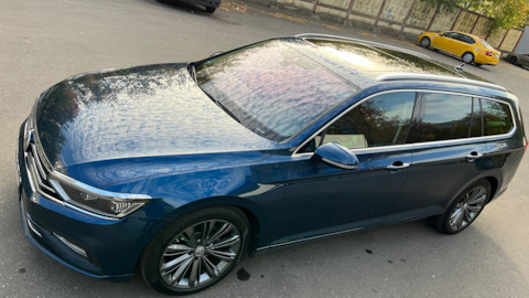

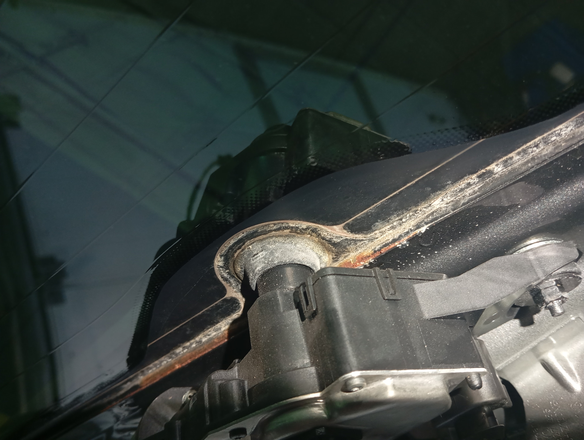

Стал замечать, что после мойки автомобиля при открытии крышки багажника, по внутренней стороне стекла, скатывалась капля воды.

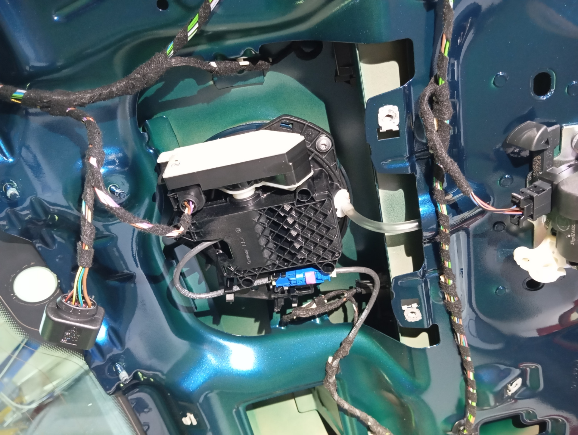

Причин бывает несколько: дренажная трубка, уплотнение корпуса кнопки отпирания, уплотнение оси стеклоочистителя.
Для снятия облицовки багажника нужно вывернуть винты под накладкой ручки закрывания и знаком аварийной остановки. Открыть боковые сервисные крышки в облицовке. Взяться руками за сервисные проёмы и "рывком" отсоединить облицовку от крышки багажника.

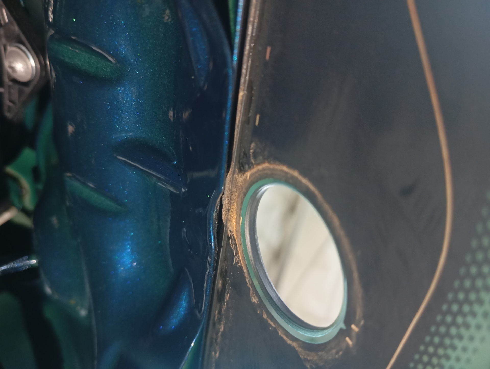

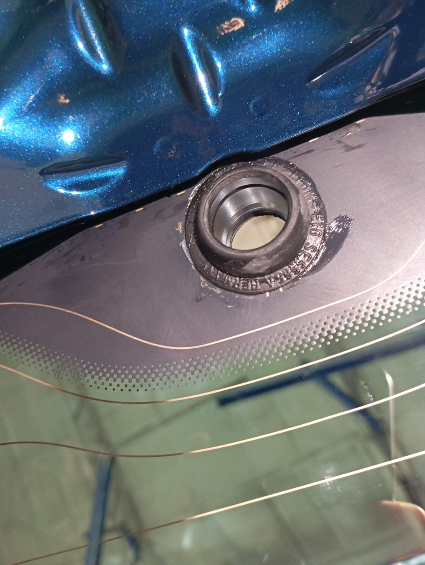

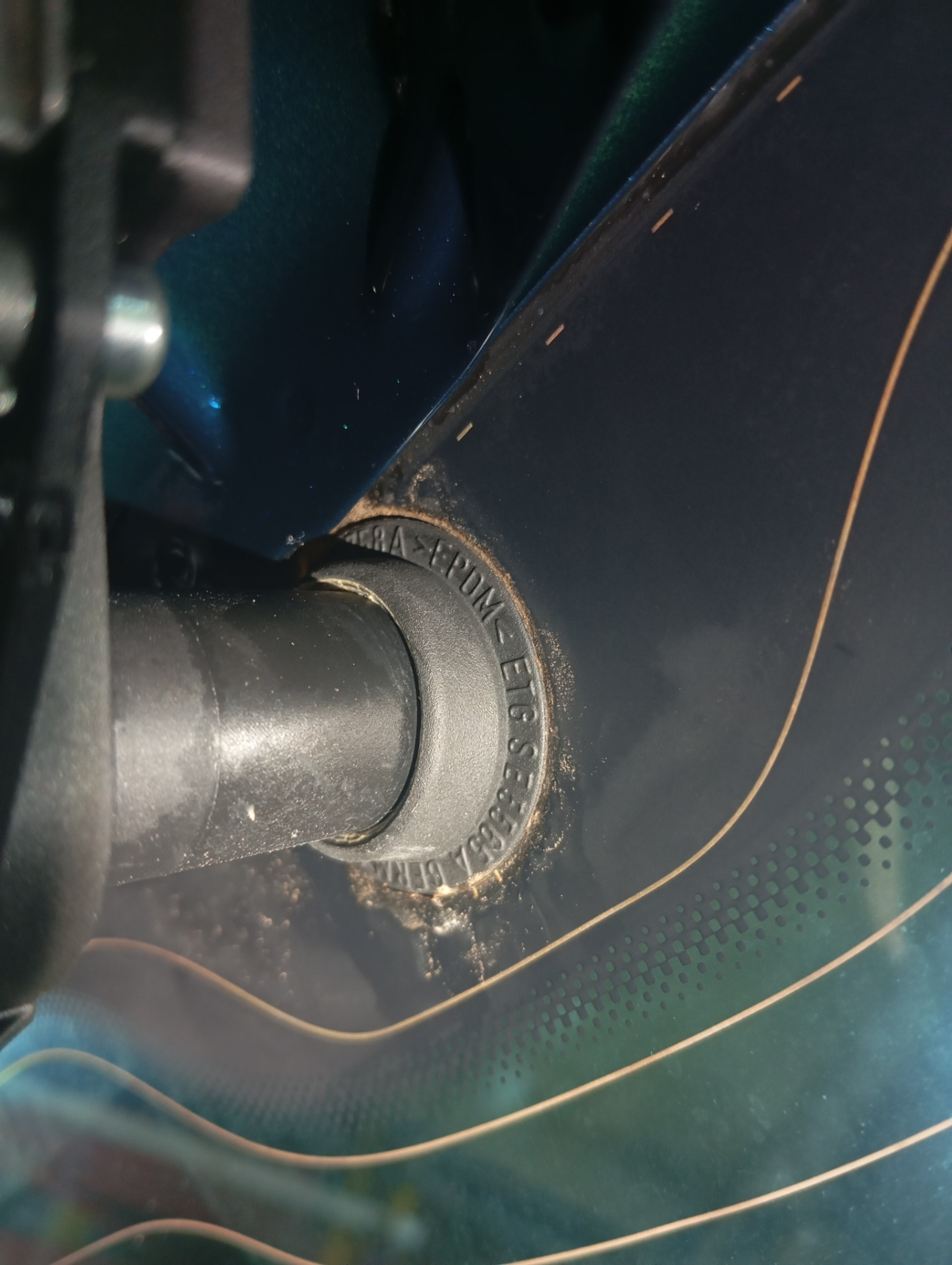

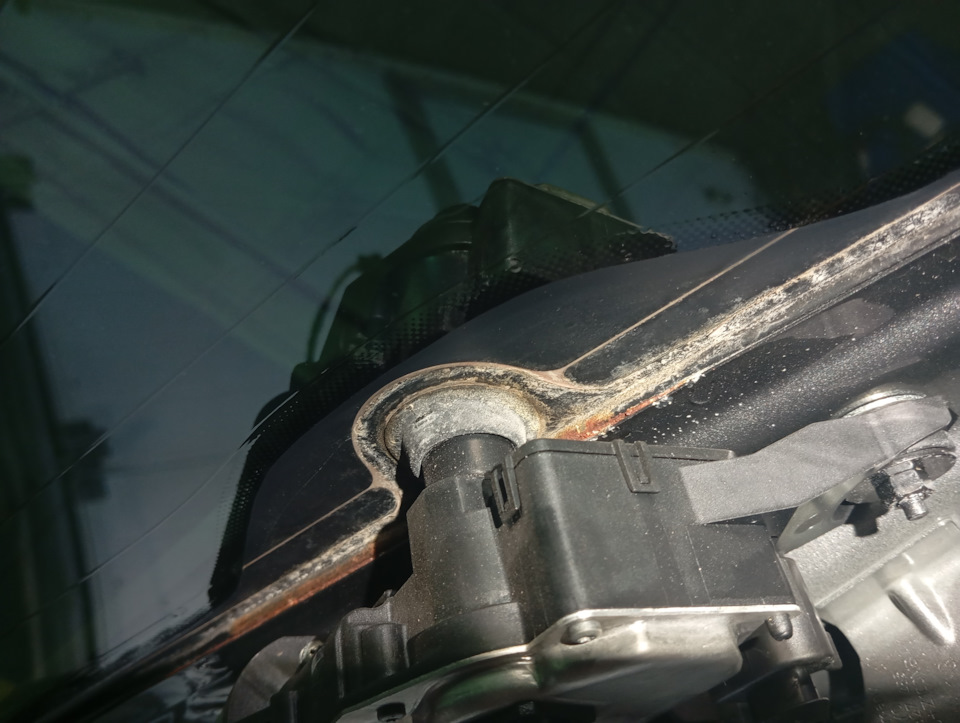

При демонтаже нижней облицовки крышки багажника обнаружил следы подтёков вокруг уплотнения оси привода стеклоочистителя. Ни в каких местах следов от воды больше не было. Дополнительно пролил снаружи водой, чтобы убедиться в герметичности остальных элементов.

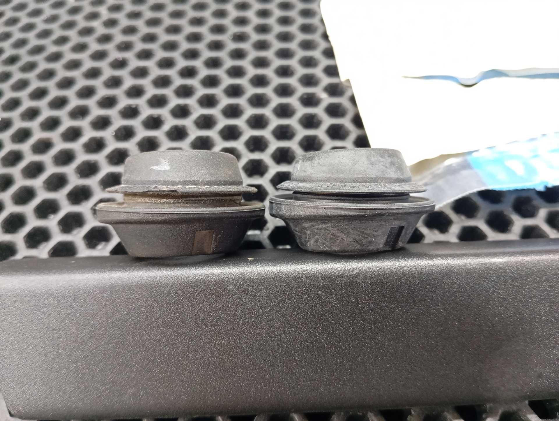

Новое уплотнение устанавливается с применением полиэтиленгликоля или силиконовой смазки.

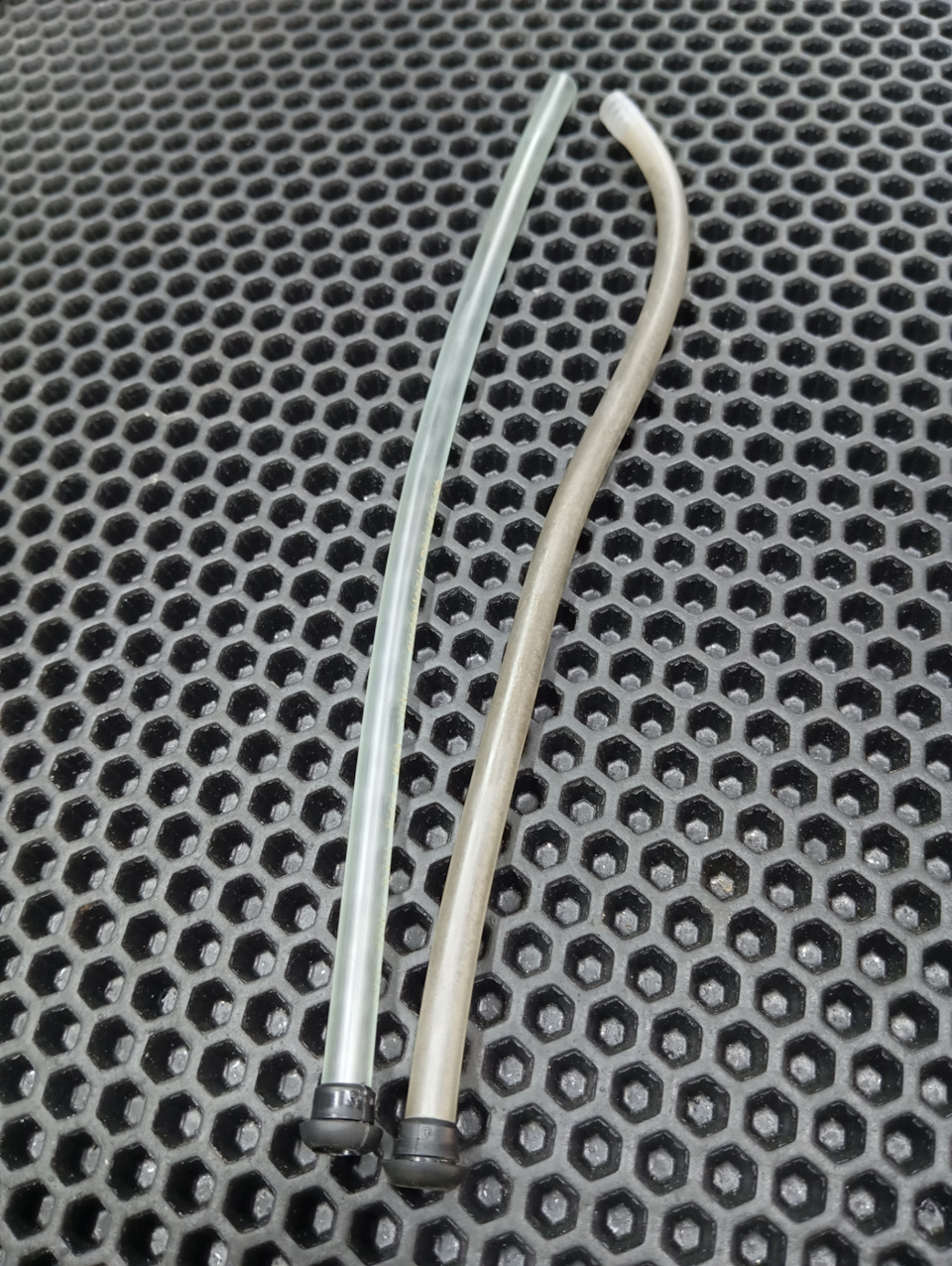

Превентивно заменил и дренажную трубку. Перед установкой прогрел феном, она размягчается а при остывании сохраняет свою форму.

6Q6955758A Уплотнительное кольцо стеклоочистителя VAG — 394p
3G9827861B Дренажный шланг VAG — 770p

Tuareg NF, c аналогичной проблемой, только тут уже крышка багажника "пошла" ржаветь 🫣
Во, похожая фигня. А капля где именно стекла? У меня четко в одном месте по середине левой половины
Только ещё бывает, что в двери скапливается много воды и при открытии выливается через заглушки фонарей
Текло прямо по центру стекла при открывании крышки
скапливается как раз из-за дренажной трубки
Так трубка только от значка идёт вниз, не улавливаю связь
И трубка у меня меняная (но вдруг слетела со значка, надо проверить🤔)
