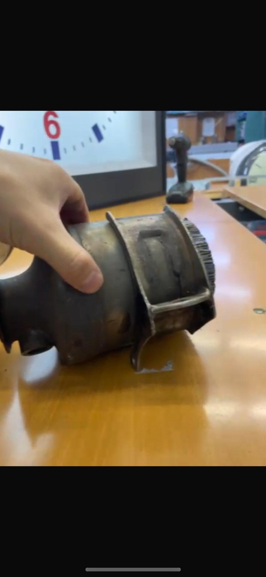

По поводу ката, который 2k мне вварили в итоге — он го*нище лютое. Т.е. у меня полное ощущение, что ката у меня нет. Воняет как от жигулей. За полуторочасовую поездку в трафике Москвы несколько раз ловил себя на мысли, что начиналось першение в горле из-за моего выхлопа. Особенно это заметно на светофорах, когда ветер потихоньку поддувает сзади.
Заказал себе Геси, потому что у товарища на ст2 Окте такой стоит. И там запах еле уловим вообще. Пока что есть надежда, что встанет нормально на текущий дпайп. Если нет, буду варить новый. Естественно не у этих гаражников из 2k custom.

Я кстате ща буду потрошить штатный кат и вваривать его в пайп, чего и всем наверное буду советовать попозже.
Все эти каты какая-то шляпа либо брать овер дорогой. Не зря заводские столько бабок стоят.
Заводские на керамике с драг металлами. Стоят космос, потому что надо экологов проходить. А тут взяли за 5 тыщ, продали за 30. Типичный гаражный бизнес. Беря геси хотя бы знаешь на что рассчитывать можно.
Штатный кат, который сразу за турбиной огромный на вид. Т.е. под днищем его вряд-ли получится расположить, только около турбины опять же. Но там и дпайп надо переваривать тогда.

А так реально не сильно прям воняет, я ща вообще без ката.
Хочу вварить либо в даунпайп либо где заслонка ОГ была. Но там далеко конечно от мотора, лучше в даунпайп.
А в целом даже если и далеко, то просто будет на холодную вонять дольше. Один хрен он прогреется и будет работать.
Не знаю что там не сильно воняет) после сток ката это небо и земля вообще. Не сильно воняет нормальный кат евро3. А безкат/кат с озона за полторы тыщи воняют одинаково противно, что слезы из глаз.
