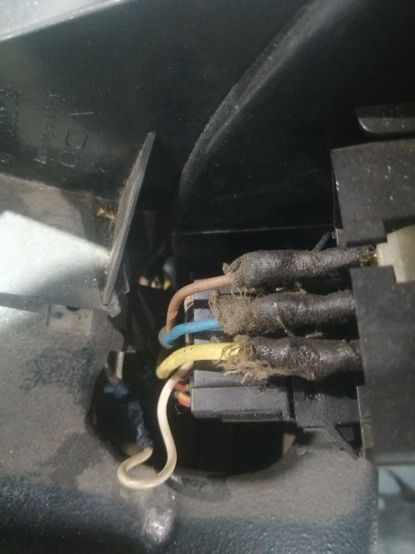

И приступил к вскрытию паннли

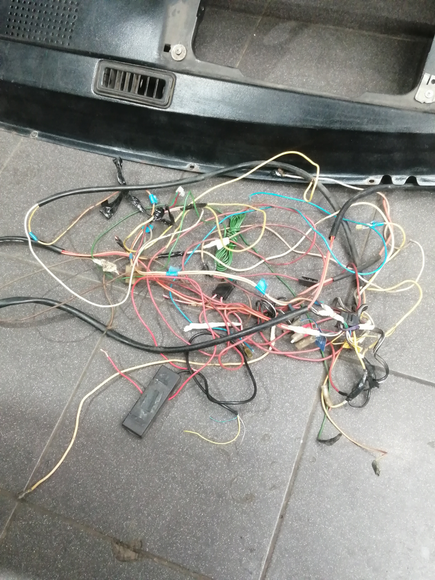

В начале пути охреневаю от лишних проводов.
Что-то запоминаю…
Ещё что-то запоминаю…
Снимаю панель и вот ОНА-Газовая Печь! ((((
За что мне это наказание, предыдущий хозяин, в поисках тепла, умудрился впихнуть ЭТО под панель и выкинуть ориг печку! (((
И в добавок заварить воздуховод для печки.
Ахреневаю! (((
Долго матерюсь!
Как я думаю, по началу они хотели установить чудо печь посередиге, отпилили часть воздуховода нижней панели, но что-то пошло не так и чудо печь переместили ближе к пассажиру и оставили по сей день.
Выкинул кучу лишней проводки())

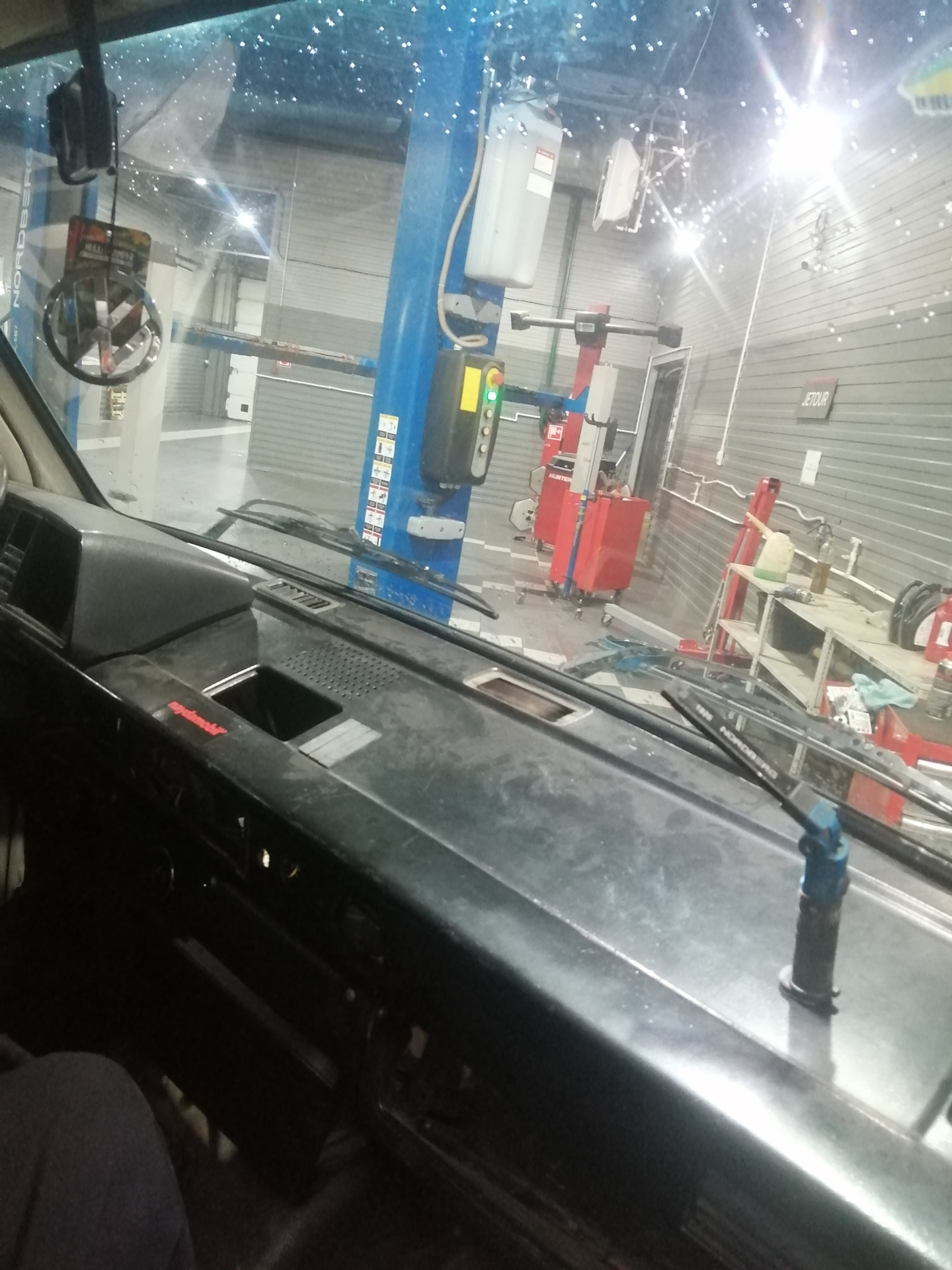

Заклеил воздуховод, поставил руль панель приборов, пока поезжу так… )))
