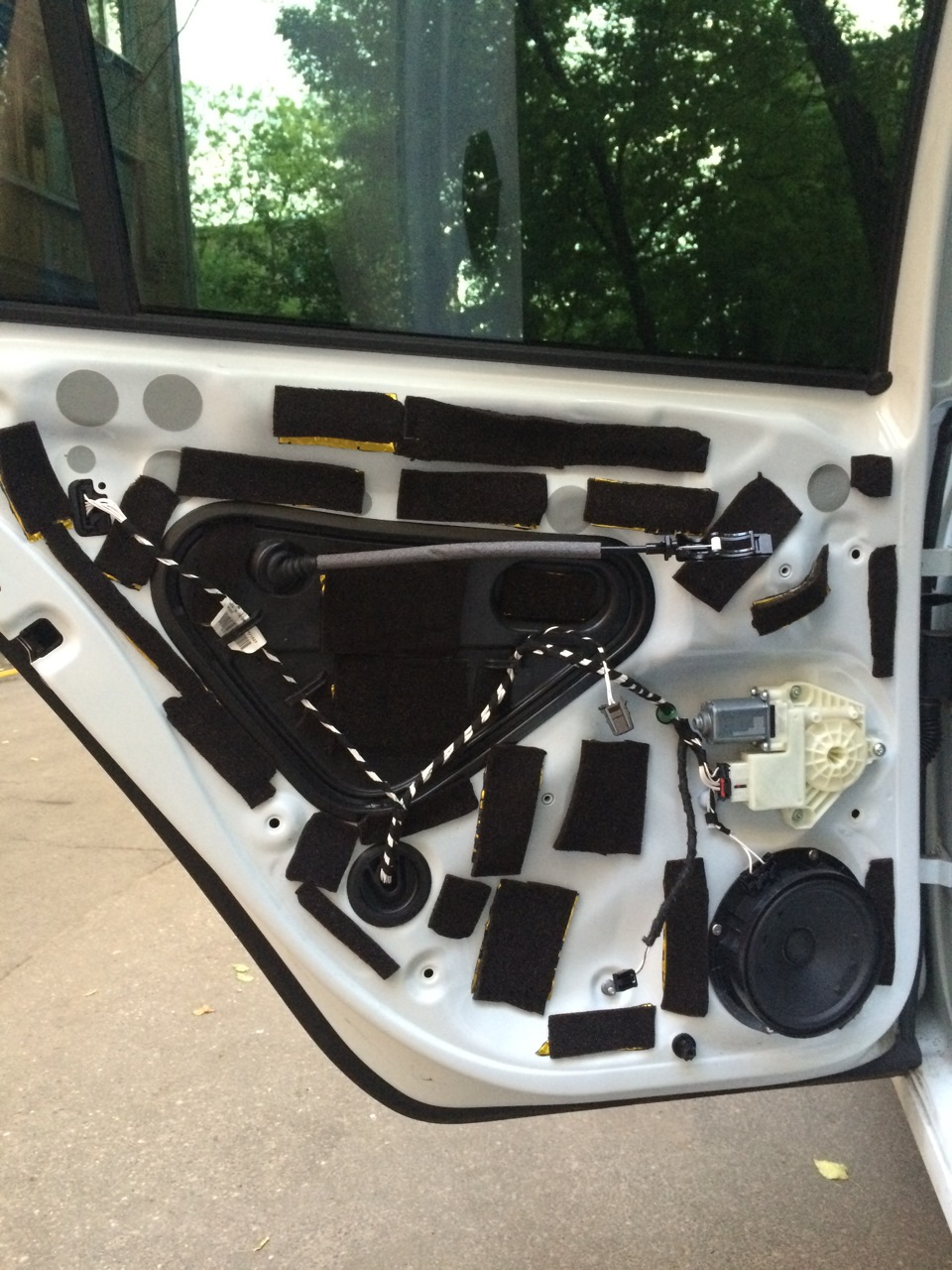

Вот насмотрелся на бж Sanek88 почитал о всех нюансах решено делаем.
Начал выбирать материал которого на рынке не мало весь перечислять смысла нет.

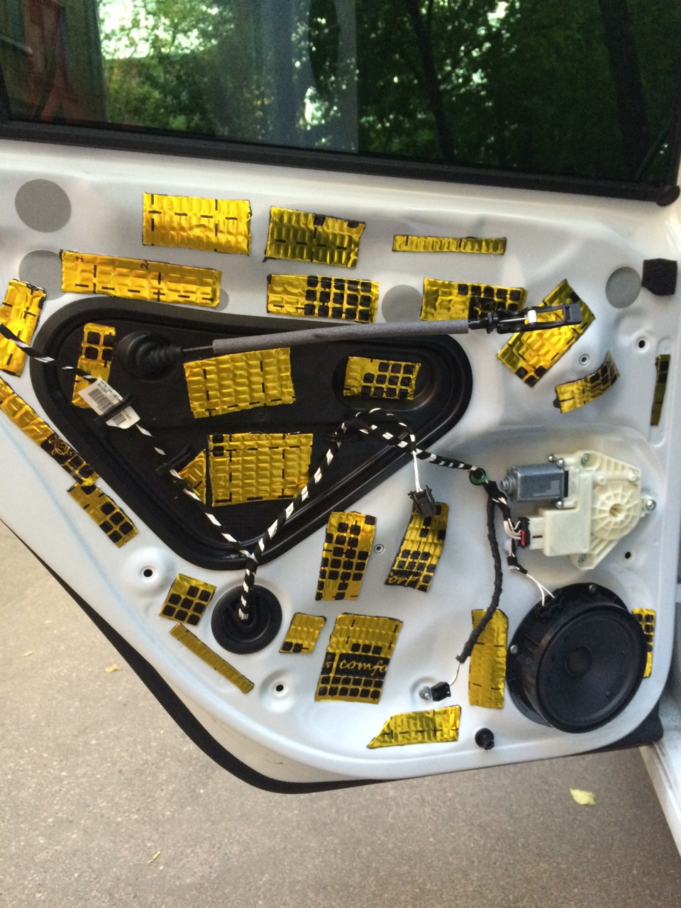

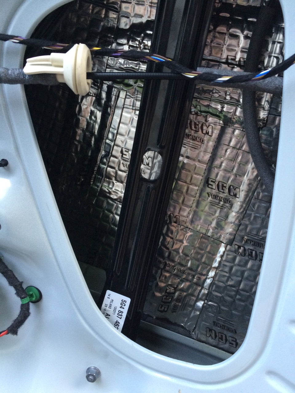

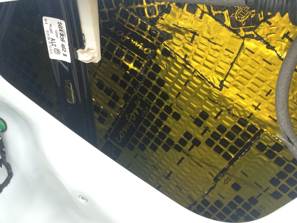

Отвечу очень просто выбрал SGM он же Comfort покупал материал данной фирмы для проклейки стелса изнутри.
Было куплено на 4 двери:
4 листа SGM Silver 2.0
3 листа Comfort Gold 2.3

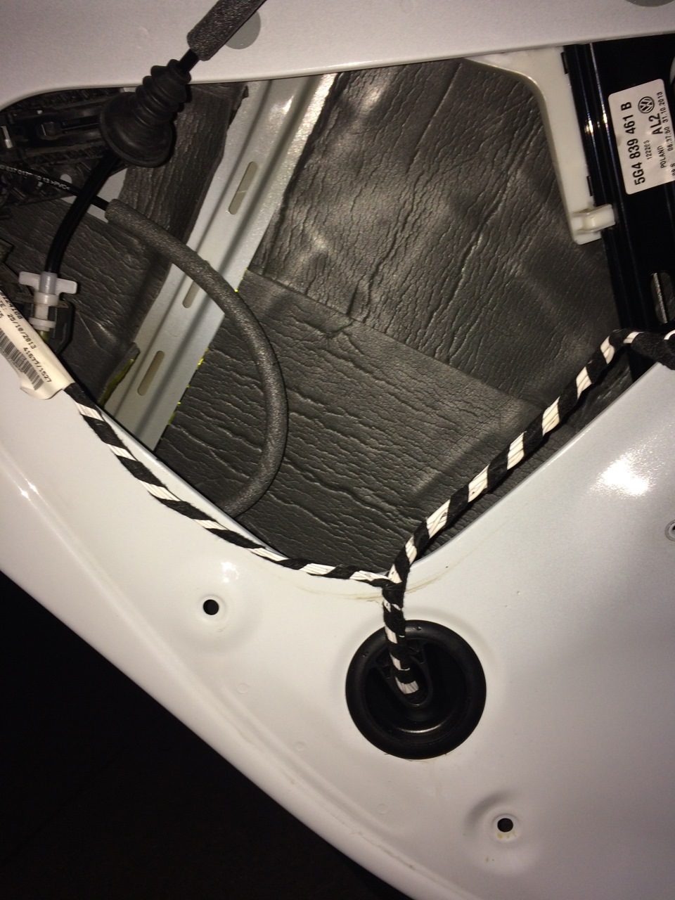

3 метра Сплен 4ММ
2 метра Битопласт 5ММ
На всякий случай купил пистоны 10 шт — 7L6 868 243
И поехали…старался клеить так чтобы потом собрать двери без проблем.
Начинал вроде не спеша а потом как понееееслось я даже не ожидал что все так быстро произойдет.
Каков результат ?
Двери стали тяжелее…да да закрываются лучше
Почувствовал ли я эффект на звучании акустики ?
Да почувствовал на задних дверях очень заметно.
Могу абсолютно точно сказать для хорошего эффекта нужен пол багажник арки этим и займемся в ближайшее время.

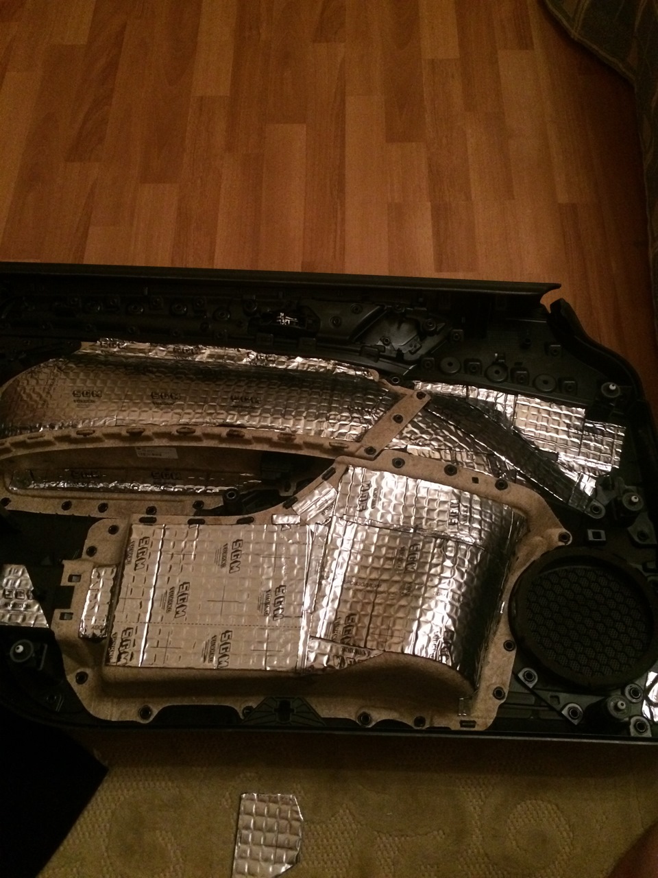

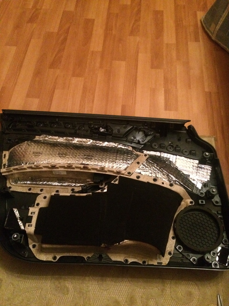

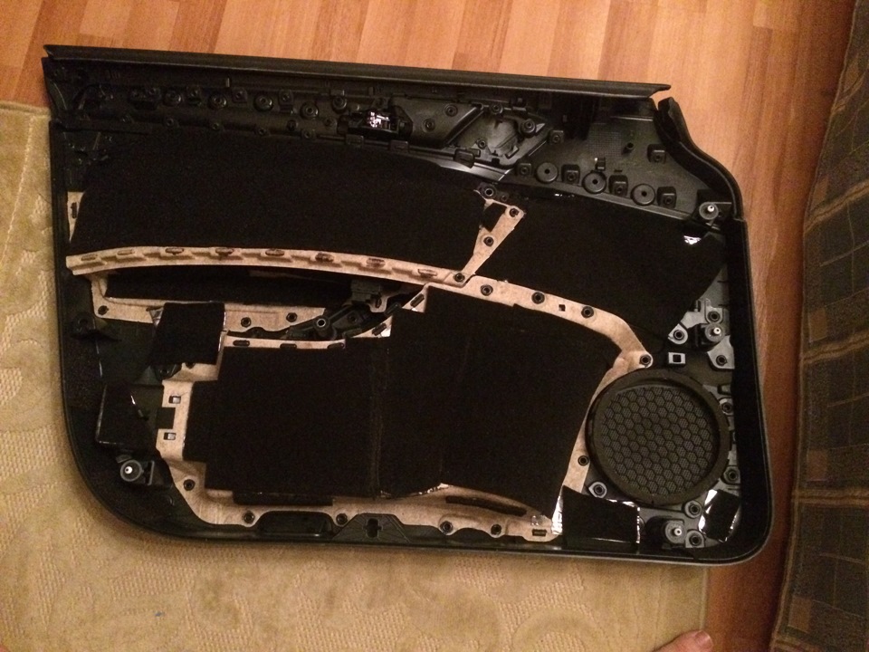

а почему клеил как то кусками ?
Как еще клеить шумку ?)
a-a.d-cd.net/3g1a52s-960.jpg
e-a.d-cd.net/8801a52s-960.jpg
Не захотел я такой способ использовать.
Проще и быстрее для меня было клеить кусками.
Разницы все равно не почувствуешь. Ну разве что не стоит цель сделать дверь очень тяжелой.
Ну ты на гонки не гоняешь, а дверь от 4-х слоев не просядет, тем более моя шумка подбиралась принципиально из того, чтобы была легкой
У тебя двери проклеены шумкой Confort Dark если тебе посоветовали такую шумку и сделали хорошо.
Т.к у меня уже есть небольшой опыт по шумке я сделал так как посчитал нужным.
Дело не в том что просядет дверь за это я не переживаю. Просто на слух ты разницы не почувствуешь вот и все.
В основном все делалось для того чтобы пластик не дребезжал от музыки.

Клипсы в двери 3B0 868 243 не подходят, нужны 7L6 868 243
Спасибо))
Сразу пара замечаний — от сплена толку нет, через пару месяцев он отвалится, звукоизоляции от него мало, он чисто теплоизолятор. А на задних дверях вообще прикольно) Не стоило жопить битопласта, а покрывать всю площадь, так как битопласт, пожалуй, единственный материал, который поглощает шум.
Спасибо большое за замечание. Если через пару месяцев отвалится куплю Акцент 10 и переделаю.
Просто в магазине сказали что клеят Изолонтейп это тоже самое что и Сплен.
Для себя решил, что внутрь вообще ничего не надо, что работает на шумопоглощение — набирает воду, завибрил — и нормально, а шумопоглотителями заклеивай салонное пространство двери.
