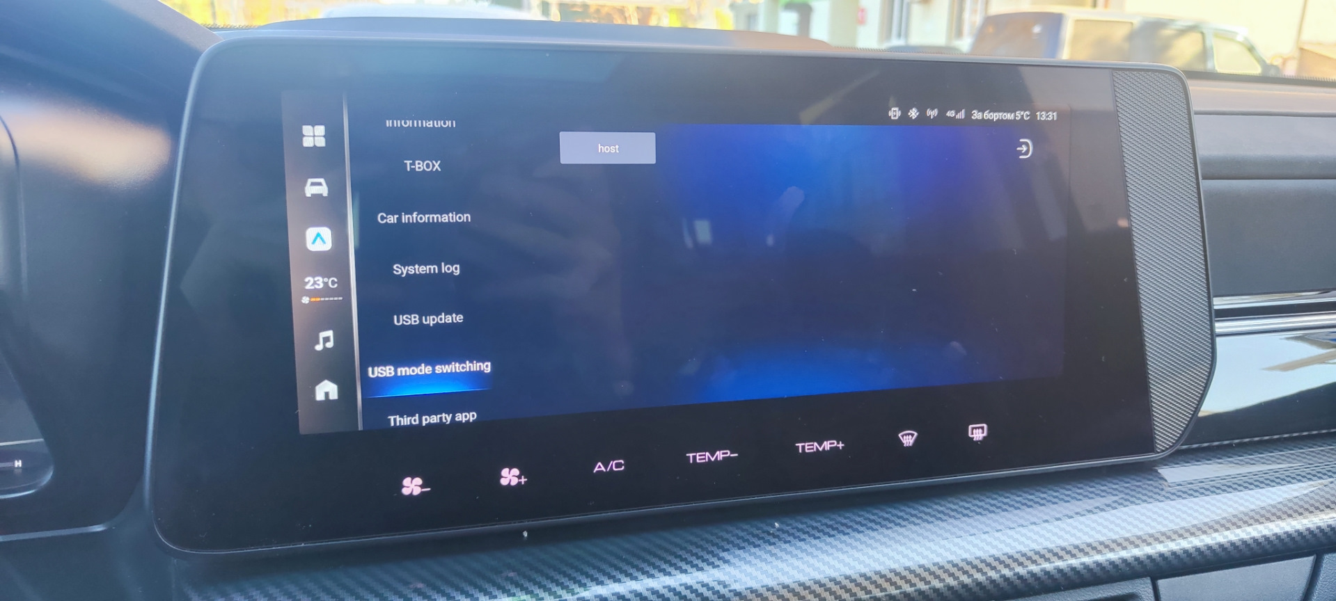

Эксперименты с гу начались бы с первого дня покупки машины, но в Оренбурге не мог найти кто может разблокировать расширенное инженерное меню, прозванивал диагностов, автоэлектроников, ездил к дилеру, тот напрочь отказался это делать не за какие деньги. А на днях наткнулся на такой же пытливый ум, который согласился попробовать, от остальных я слышал — " мы таким не занимаемся" или нужна лицензия. 5 минут ожидания, и у меня расширенное инженерное меню. Если кому то нужны контакты, кто может разблокировать, пишите, дам в личку.

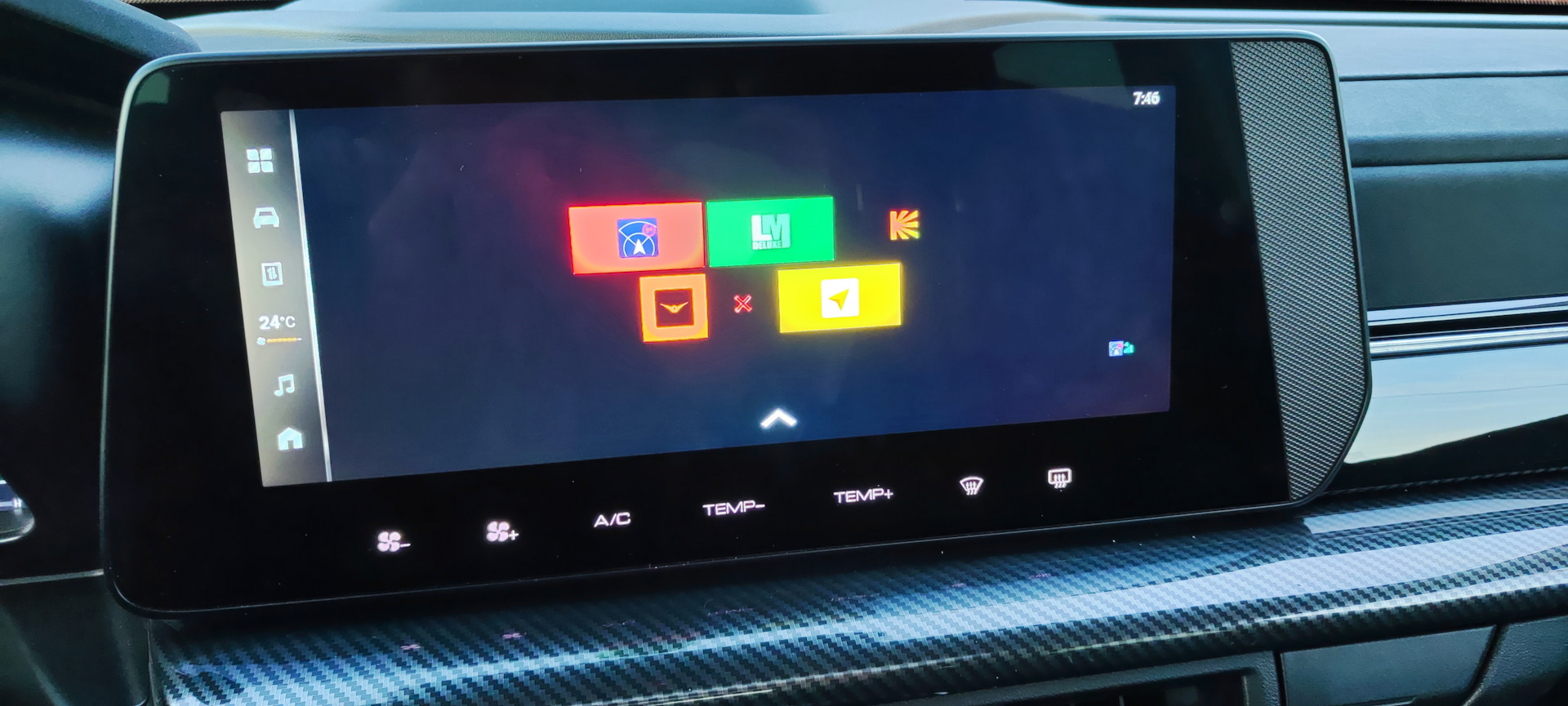

Далее процедура не сложная, надо только иметь кабель usb-a, на обоих концах, для подключения с ноутбука к гу, единственное что хочу отметить, что при подключении на гу надо нажать ок, на всплывающем окне, одобрить его, и то что режим работы юсб в гу, надо включать каждый раз по подключении. При использовании родного лаунчера, возможности заходит в меню приложений не будет возможности, надо ставить либо сторонний лаунчер, при этом надо блокировать родной, либо ставить какое нибудь приложение по типу изи тач.

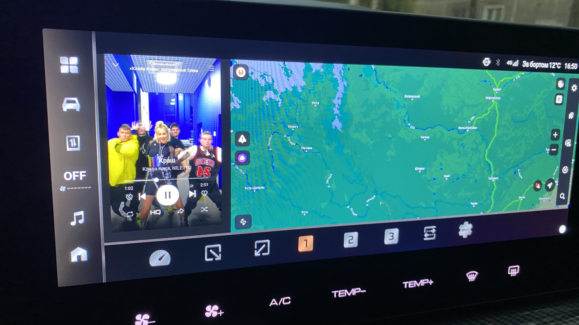

Установил сплит, понравилось только одно, что можно изменить панель приборов, в остальном работа Сплита не понравилась от слова совсем, по раскрывающимися окошками творится что то не понятно, либо видно предыдущее окно, что выглядит очень не красиво, поэтому сплит я удалил, скрепя душой, т.к навигатор в ПП мне очень понравилось. Вообще было бы здорово просто добавить по центру карту навигатора и все, но пока такой возможности нету.
Установил нужный для себя пакет приложении, навигатор, антирадар, проигрыватель, радио рекорд, Ютуб, лази медия, все работает, лаунчер использую тот что идёт в пакете, достаточно неплохой.

Как я понял сплит был нужен на Танках чтобы на ГУ выводить 2 приложения одновременно. У них экран большой, это удобно. У нас же экран маленький и это не имеет смысла. Зачем вообще его запускать? А навигатор на ПП можно отдельно поставить
Размер нормальный, в разы больше телефона.Там размер окон очень хорошо настраивается.Плюс колодцы на ПП и полная информация о количестве топлива и реальная температура двигателя, очень удобно.
Я к тому что на представленном скрине видно два окна. И автор поста жалуется на это. Если не нужен именно сплит, то почему бы не вынести колодцы на ПП в отдельное приложение?
Это только у автора так, у меня норм.Да и у большинства всё ок.Насчёт только колодцев на ПП, там обещали скоро сделать.
Если передесли перед сплитом, нечего не было запущено, то отображается на черном фоне, если к примеру открывали браузер и эли файловый менеджер, то сплит будет поверх предыдущих. У меня так работает
У меня нормально работает сплит, нет таких проблем как у вас.Инет от юсб вайФай модема, который перекачевал с предыдущей машины.Стоит сплит и лаунчер в котором удобно находить нужное приложение.
