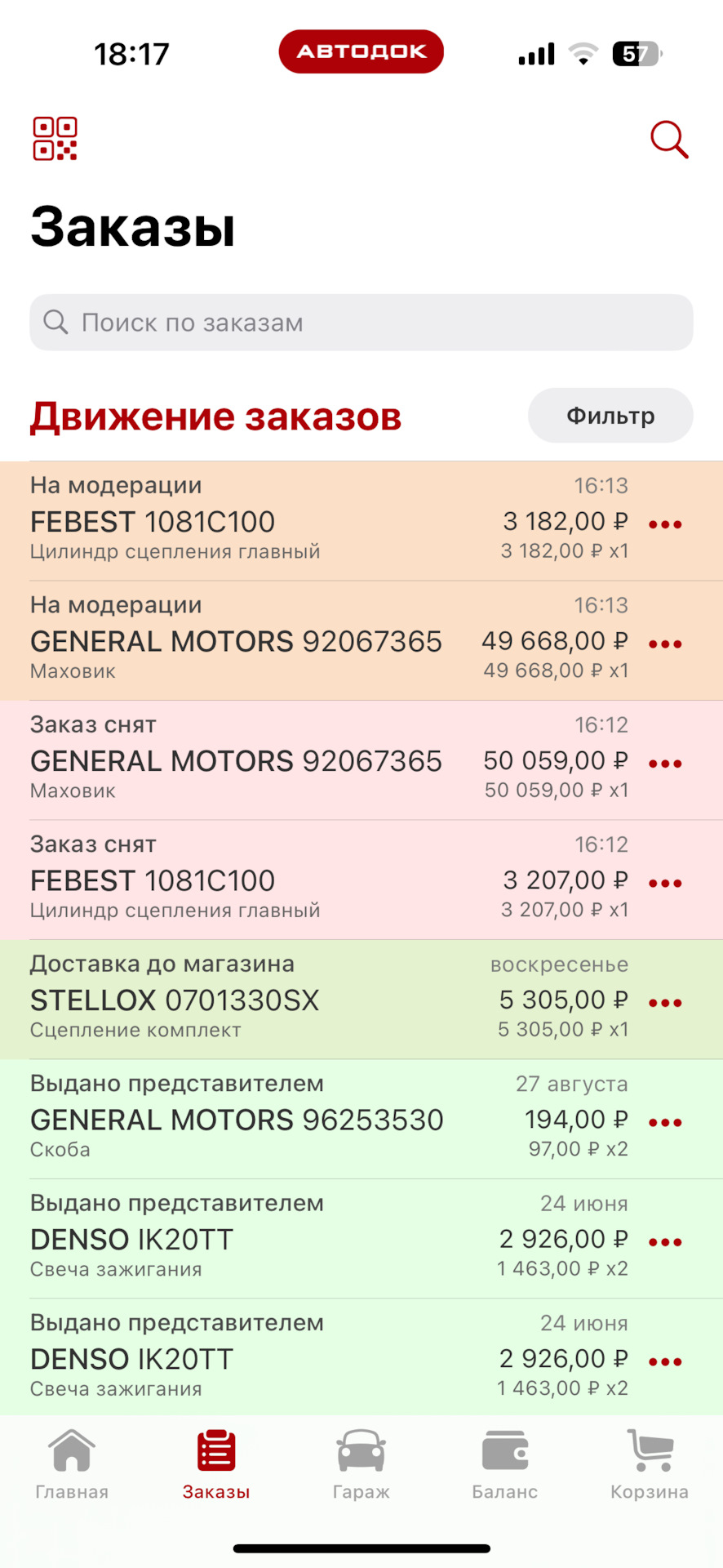

Два сальника для приводов 1200р
2 литра масла Kixx gl5 для редукторов
2 литра для МКПП Kixx gl4 МКПП
Цилиндр сцепления 3200 фебест
Комплект сцепления Stellox 14000
Выжимной 5000р Slellox
Ну и сразу купил нужно было
Два рулевых наконечника CTR 1200
И так как снимать подрамник втулки стабилизатор GM 500р 2шт
По замене сцепления за работу 12000тыс
И вопрос по Маховику, пробег не маленький 180тыс его нужно будет менять?
Цена за него 50000🤨
Я его заказал с возвратом, если вдруг не пригодится👍

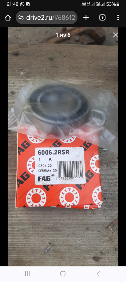

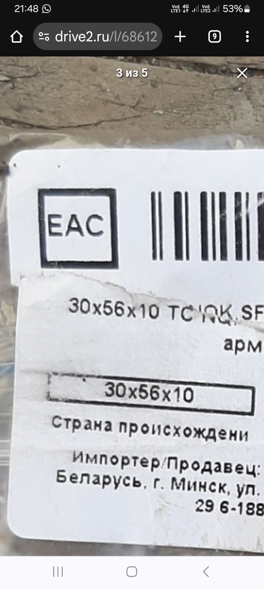

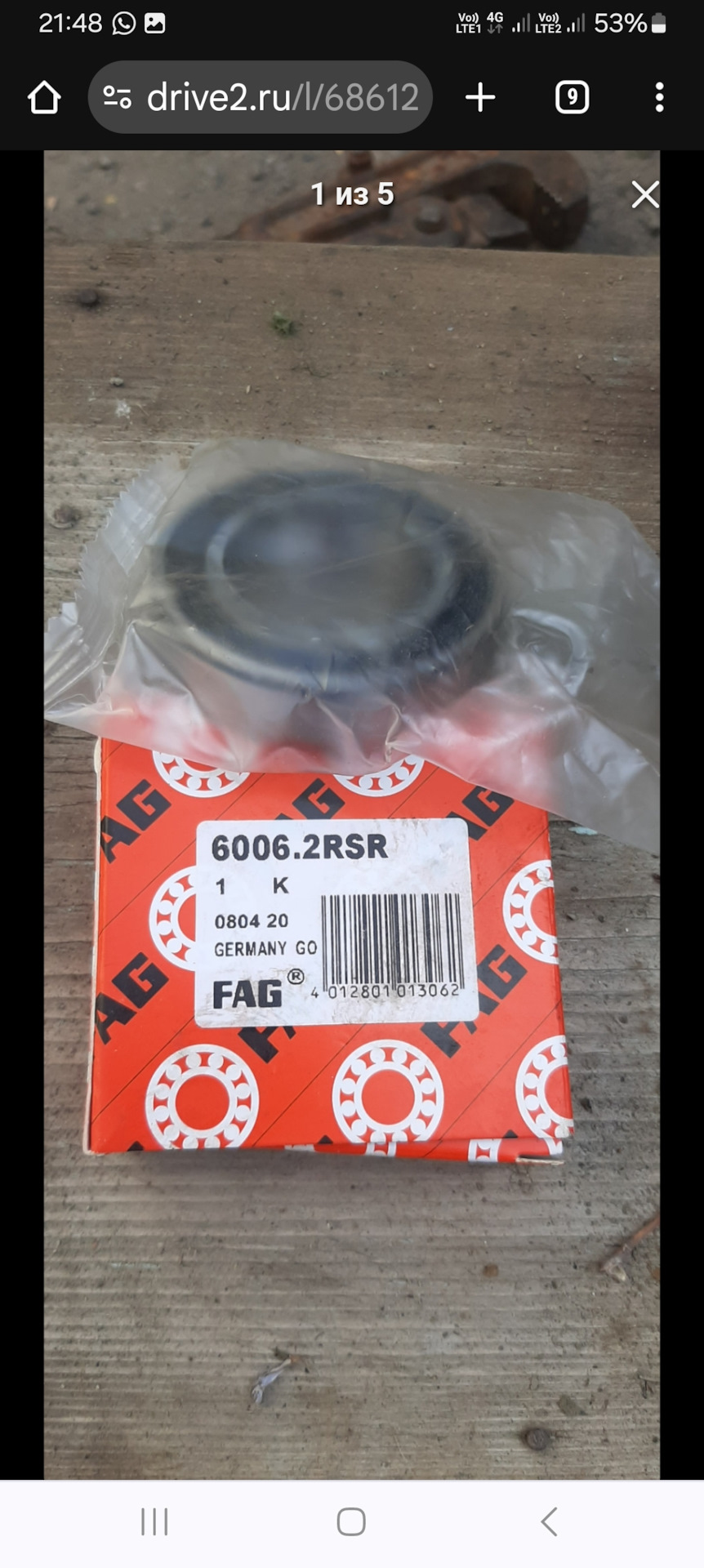

Заодно можно поменять подшипник пром вала правого привода, что бы потом не лезть и сальник к нему же
Плюс задний сальник коленвала
Забыл дописать про сальник, тоже его купил
Если будет течь, то поменяем 100%
А есть ссылка про замену с каталожными номерами, что бы поменять подшипник на промвале и сальник?)
На драйве полно статей, подшипников тоже полно разных фирм на вкус и цвет
Часто берут nsk
Размер сальника поискать надо
Посмотрел что и как там менять, если ему будет п*****, там менять не сложно
Не нужно скидывать коробку ради нее
Это подождёт, так как намёков на поломки подшипника нет)
Коробку не нужно скидывать
Проблема вынуть вал бывает
На снятой коробке это намного проще
Подшипник стоит 500 р
