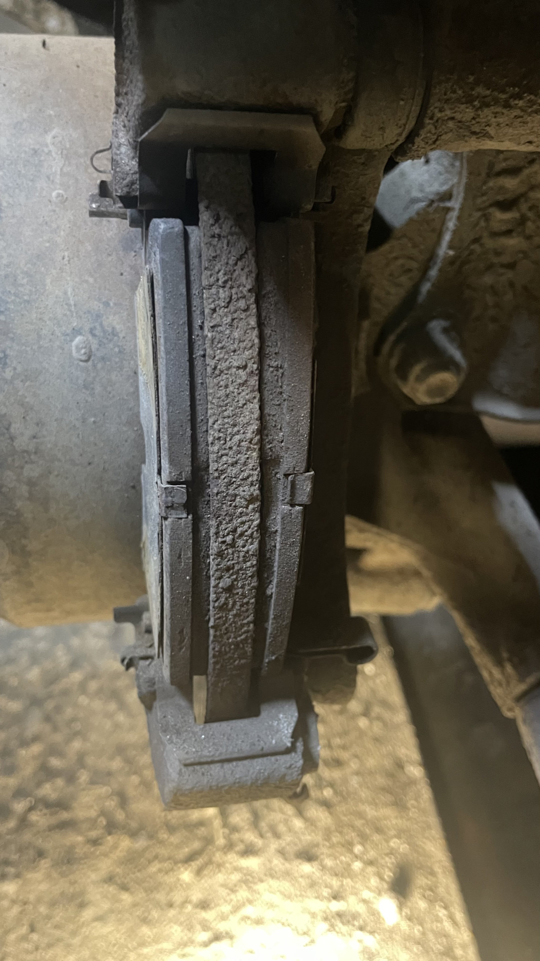

Так как стоят дисковые тормоза от Toyota Caldina ST-191 3s-fe задняя ось не сильно участвовала в торможении. Был приобретен РТУ 4715046010 (2000р) и установлен.
Так же были заменены задние колодки которые были установлены аж в далеком 2017 году.

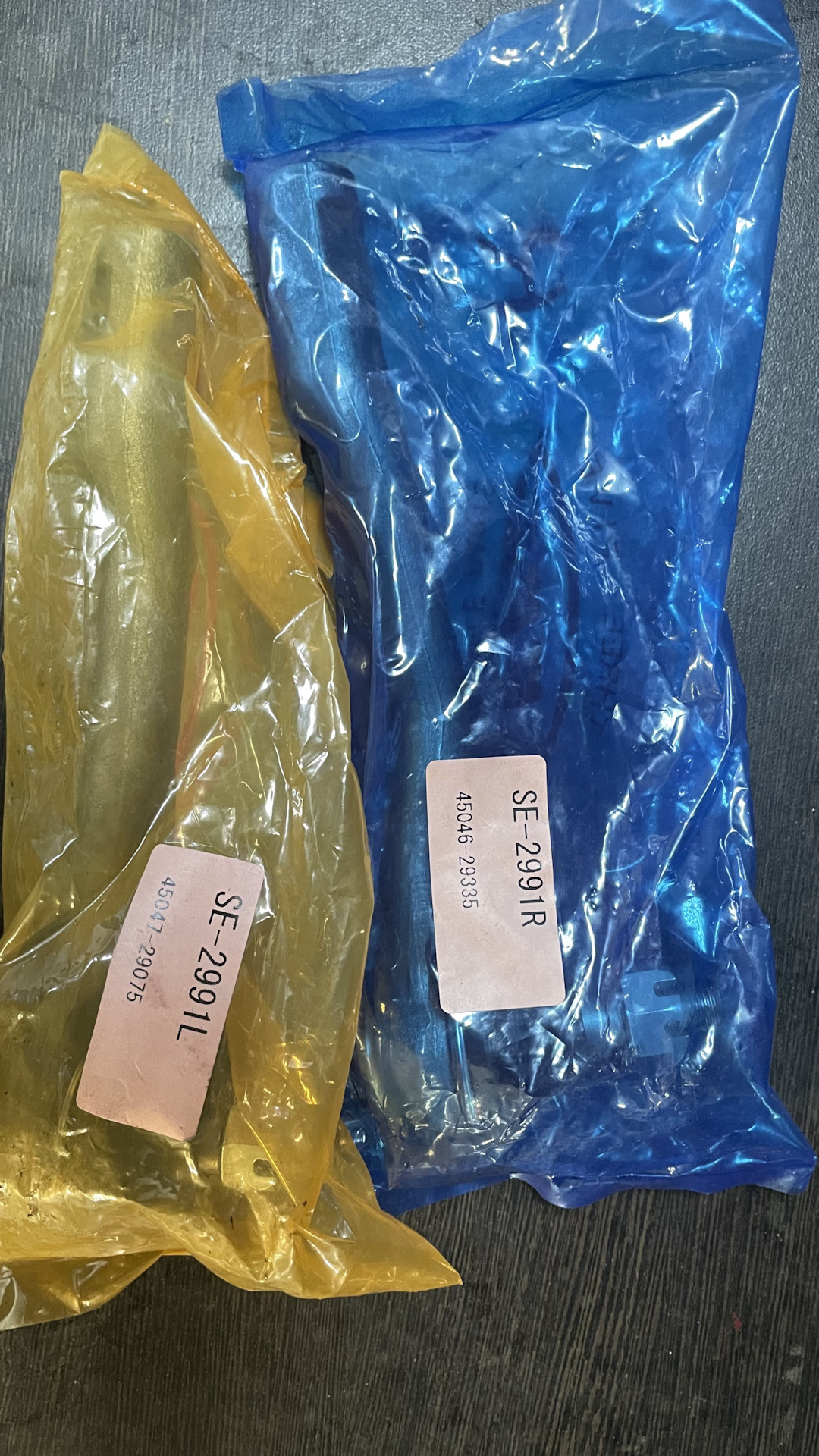

В правой рулевом наконечнике появился стук при проезде неровностей. Приобретены фирмы 555 SE-2991R и SE-2991L (2500р за пару)

И как тормоза ?
Ощутимая разница в более эффективное торможение, педаль стала мягкая но более отзывчивая. Тормозят теперь все 4 колеса.
Проверь как стоп-сигналы работают, у меня после замены в самом конце срабатывали, пришлось лягушку регулировать
В самом начале срабатывает
