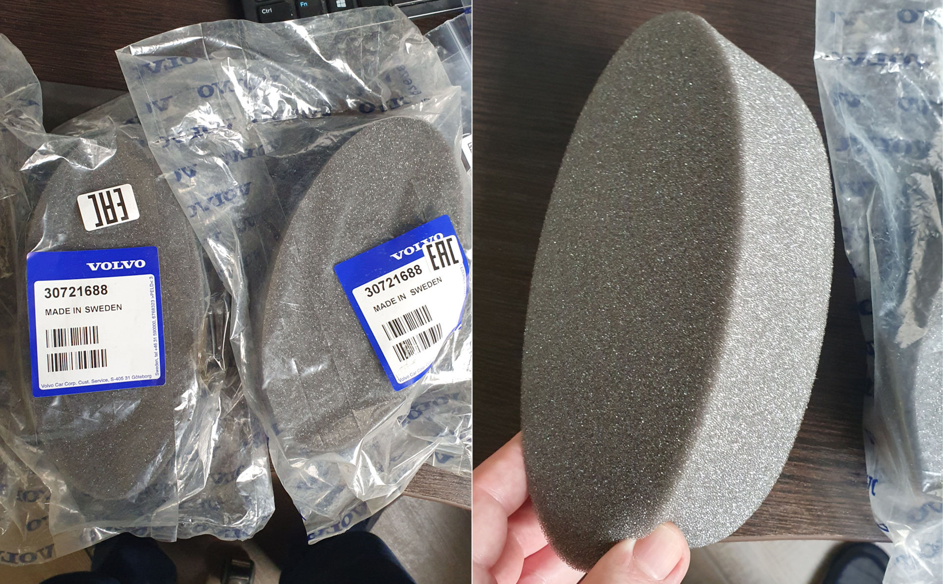

Решил проделать тоже самое на XC60. Куплены следующие детали:
— 30779754 — 4 шт. по виду резина с алюминиевой фольгой сверху
— 9444459 — 2 шт. по виду пористый материал, и легко прокалывается
— 30721688 — 2 шт. поролоновая подушка, причем сам материал не такой мягкий как обычный поролон, а пожестче
— винты 985037 — 4 шт. Т.к. согласно журналу, они типа одноразовые.
Это детали на две стойки, с водителькой и пассажирской стороны.

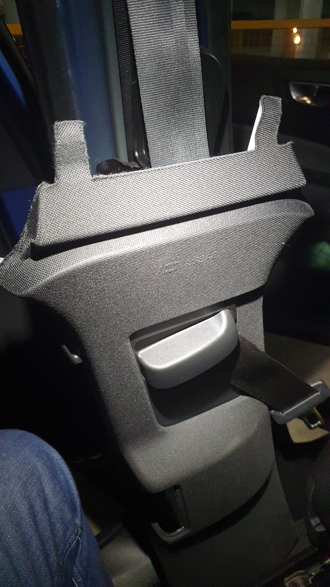

По снятию верхней части обшивки стойки, проще снимается если потолок чуть опустить из под уплотнителя. Обшивка сидит очень крепко, на клипсах внизу.
После того как с клипс сняли, надо тянуть вниз, чуть покачивая, чтобы верхние "рожки" вышли из посадочных мест.
После снятия обшивки, и увидел, что отверстия что указаны для 90стого, не такие как на XC60, но они таки есть. Как раз под креплением ремня.
Само крепление ремня, двигается/регулирируется, чтобы открутить винты, на креплении есть пластиковый фиксатор, его нажимаем и двигаем вверх или вниз.
(да, при установке обратно, надо подогнать крепление так, чтобы там совместился выступ крепления и пластиковая накладка, в журнале отмечено на стр.8)
Чтобы вставить подушку внутрь стойки, лучше снять воздуховод и вытащить его. Для этого отжимаем нижнюю часть обшивки (она тоже на клипсах), ну и осторожно освобождаем клипсы крепления воздуховода, их там 4 штуки.
Подушку просто вставил и расправил в стойке, получилось позиция как раз рядом с выходом проводки в центре двери задней.
Сделал и на пассажирской стойке тоже.

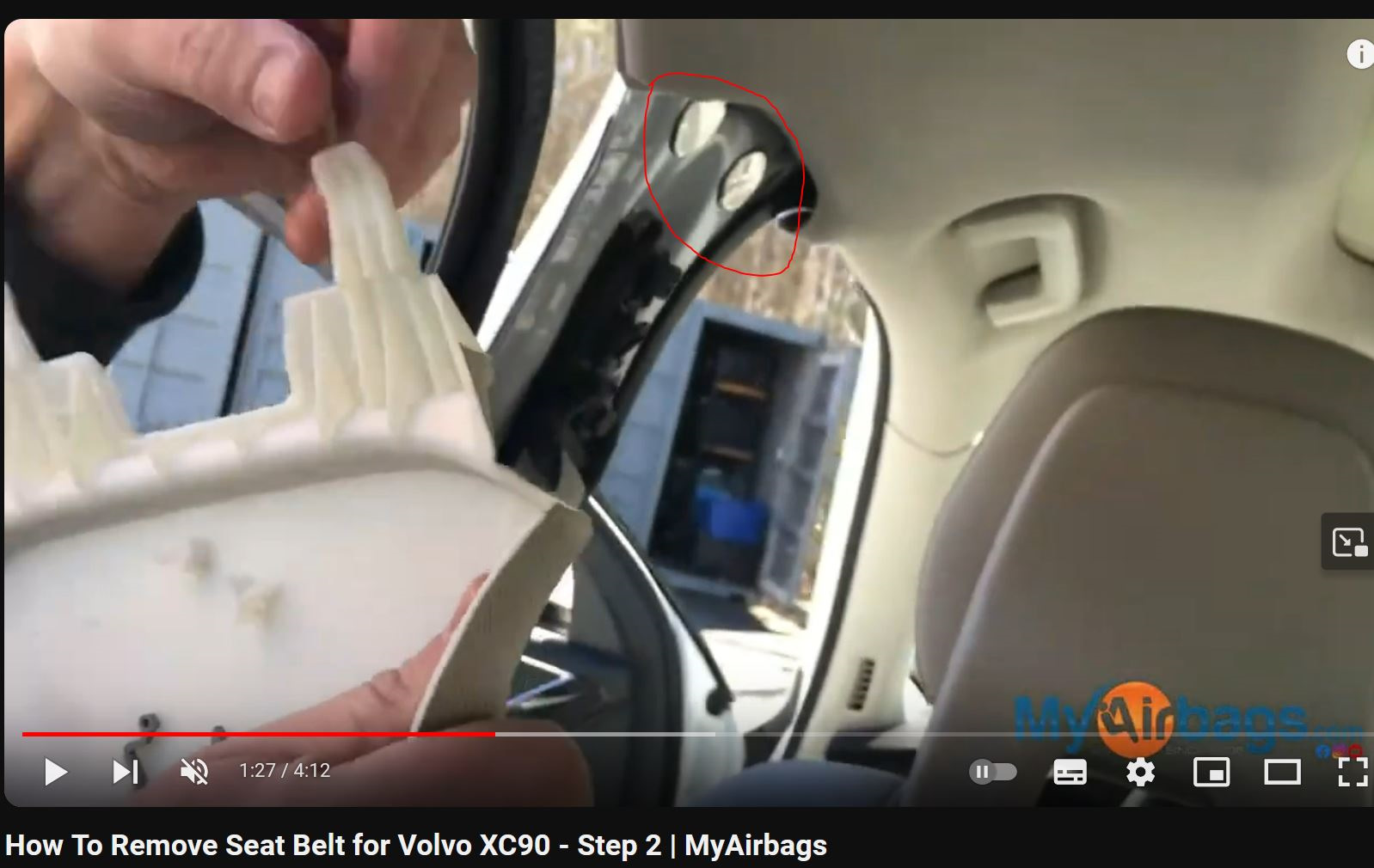

ну там смотреть надо на номер шасси, т.к. после того номер что выше, начали с завода наклеивать. Вот на этом видео видны, на 1:26
Нет у меня их, меньше номер :( зачеем я этот пост посмотрел? :D
mrSwer
Ну емае, теперь буду ехать и прислушиваться специально. А на весну подкинул работу мне. Придётся тоже разбирать :D
вот с видео
