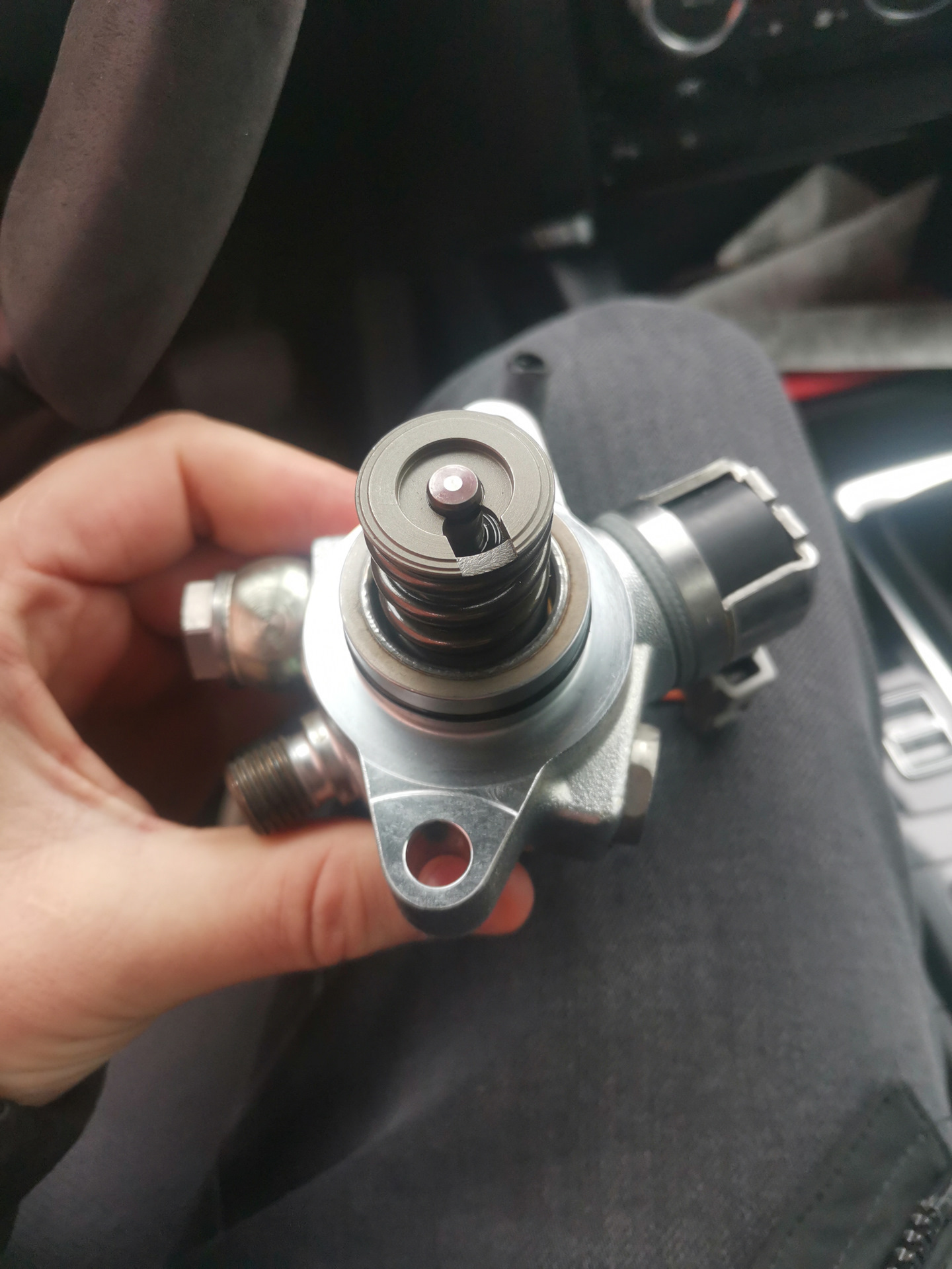

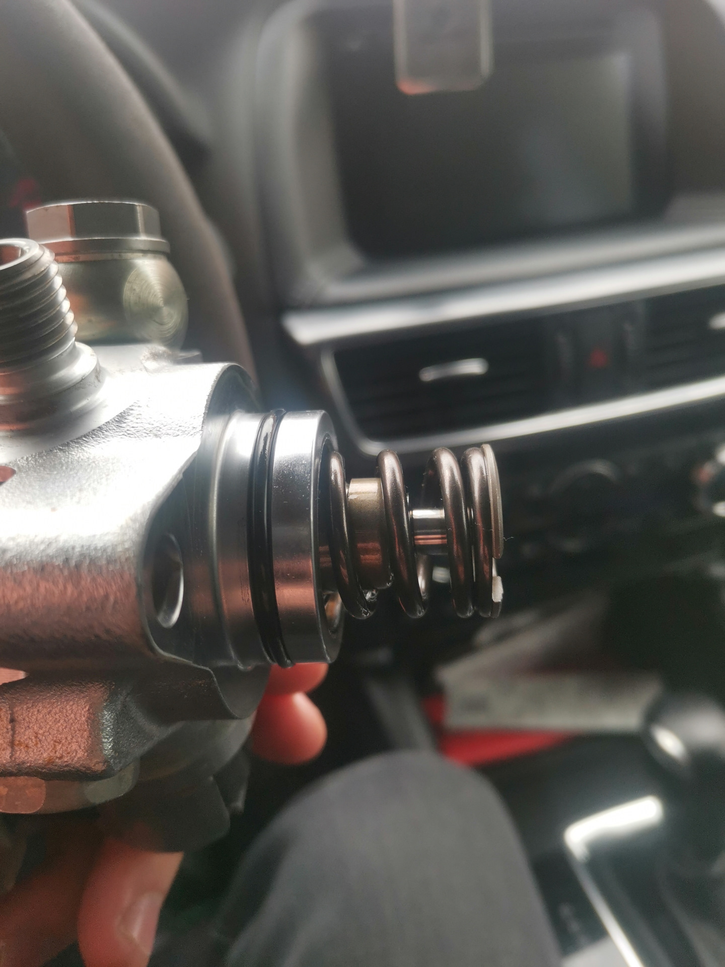

Предыстория такая, начала пропадать динамика, особенно ощущалось если долго стоять в пробках :разгонялась машина очень вяло "максимально до 3-3.2 тыс крутила при переключении передачи, ощущение что тянешь камаз :) расход при этом по бк в городе до 10-10.5, ошибок не было (давление не мерил по топливу😁) изначально поменял фильтра грубой и тонкой очистки www.drive2.ru/l/685834672550183129/, не помогло. Заводилась почти идеально, не глохла, стружка была когда мыл форсы но не много

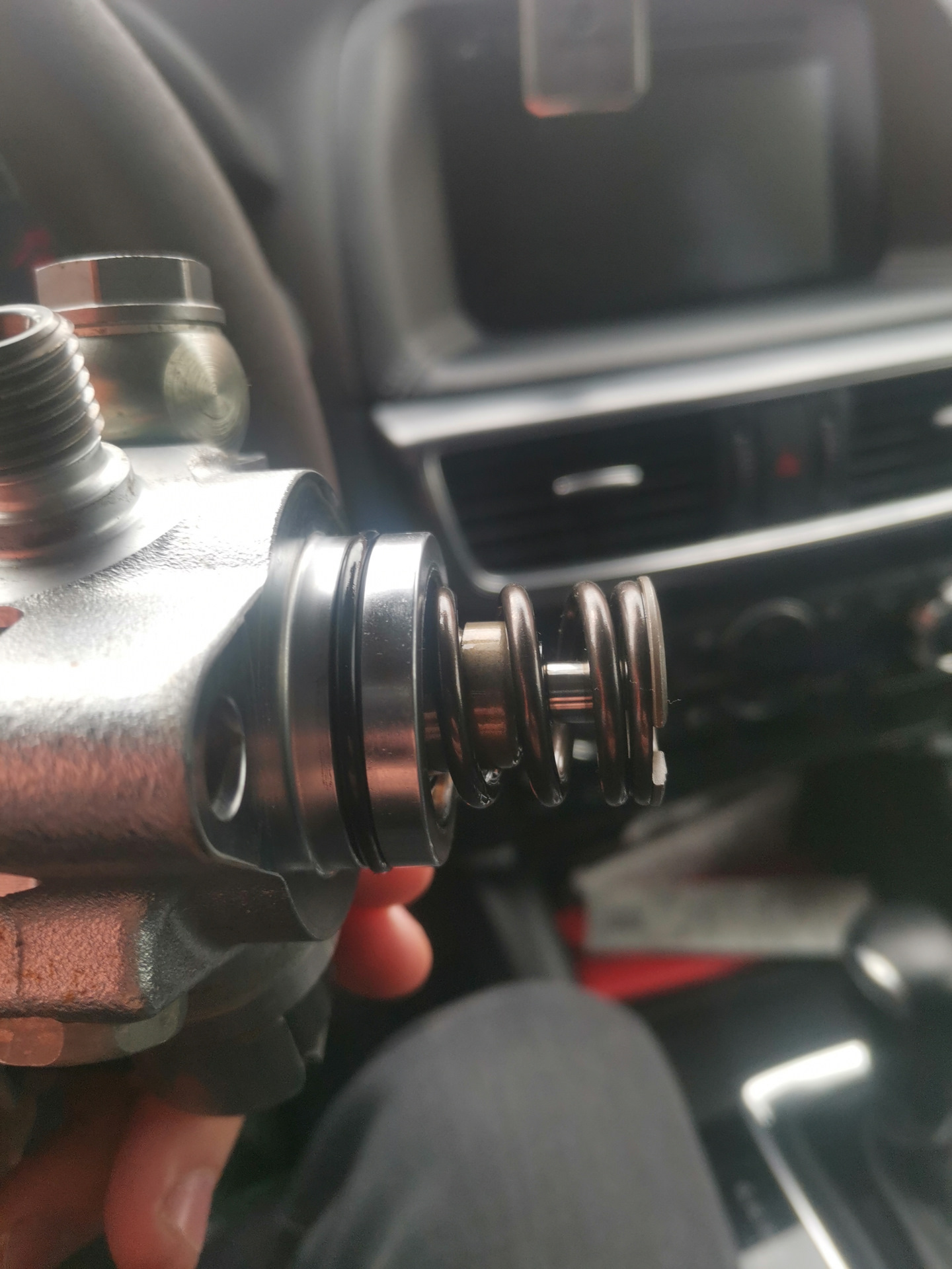

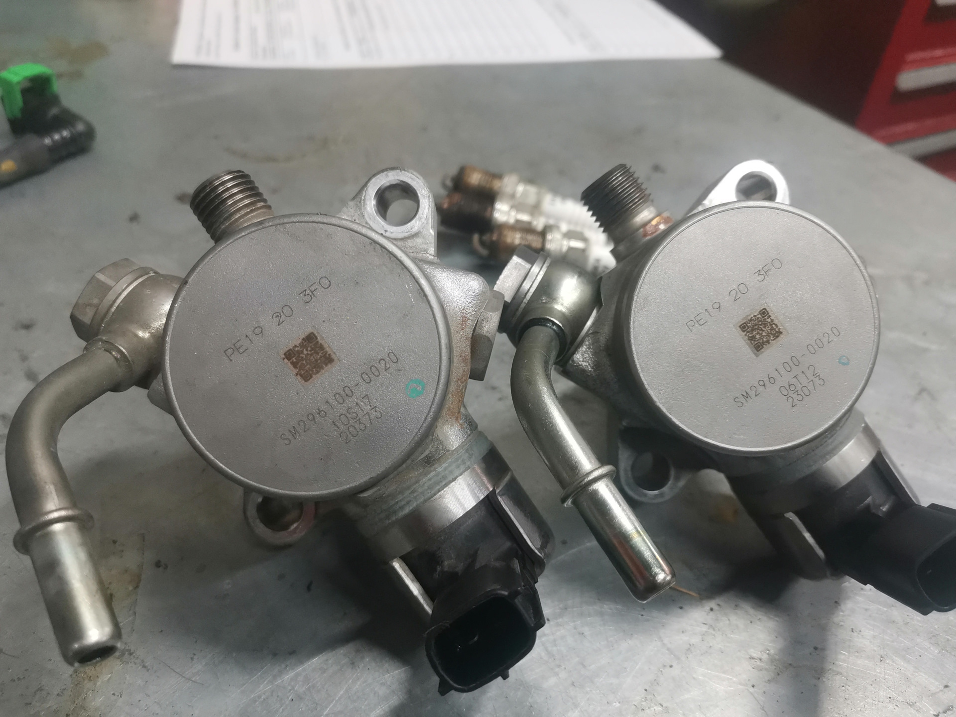

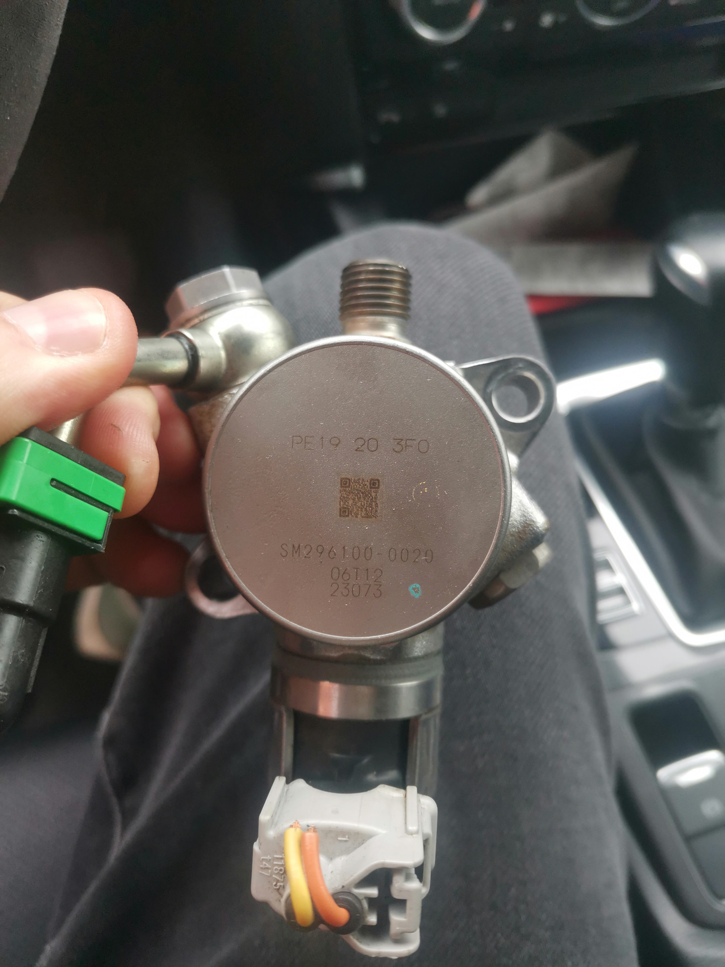

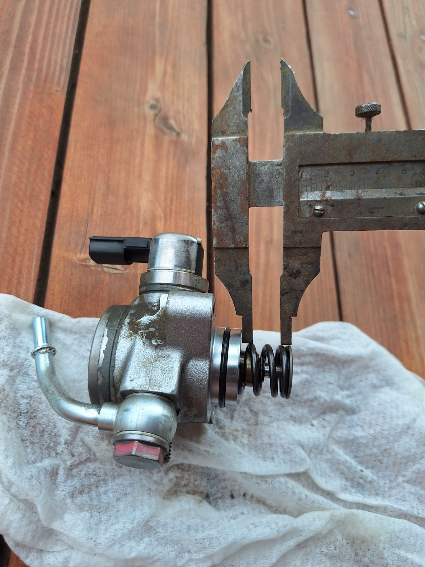

, www.drive2.ru/l/666584148093184871/ вообщем если посадить человека который не знает как она должна ехать ни чего бы не понял. Был пост совсем недавно www.drive2.ru/l/683263464608632662/, человек решил вопрос кардинально 😁, но а меня пронесло, или как я могу подумать он менял неисправный на неисправный, как то так. В заключении если сравнить пружину исправного и неисправного тнвд разницы на глаз не увидишь а разница в 2-3мм будет давать такой затупок. Арт pe19203f0

да старое ТНВД лежит на хранении надобы померить
nook1
Да, а что говорили тебе?
22-23мм намерил на моем старом ТНВД

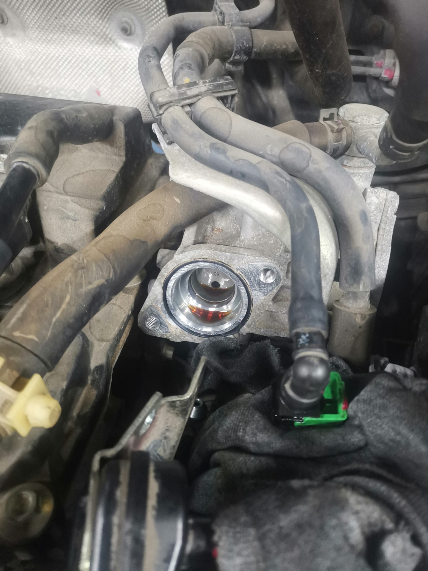

Сложно менять?
Два болта

так виновником неисправности ТНВД была пружина точнее ее просадка так что ли, или все таки износ плунжерной пары .
Пружина
