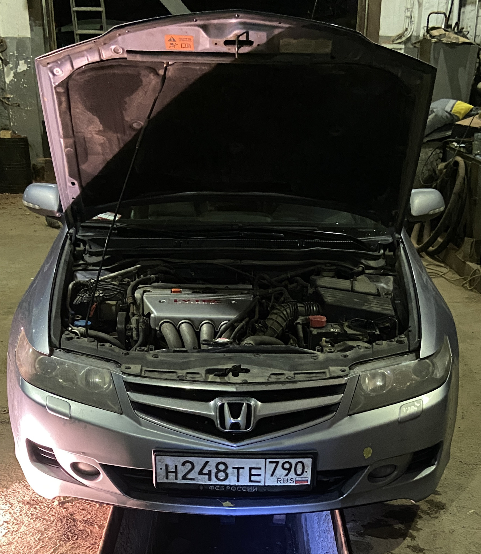

Переспав с этой мыслью, я решил начать не с регулировки клапанов, а с эндоскопии двигателя и замера компрессии в цилиндрах, дабы утешить себя в этом плане. Приехав на СТО, объяснил всю проблему и сказал что беспокоит угар масла, так как там уже не раз бывал с другом, знаю что мужики относятся к делу с энтузиазмом и всегда все расскажут, покажут и посоветуют. По ходу всех приготовительных действий мне посмотрели свечи, с ними все было в порядке, не в масле, зазор как у новых, никакой шубы не было.
Далее замерили компрессию слева-направо вышло так: 12-10-12-12. Сказали что в целом нормально для мотора такого возраста. Далее выставляли поршни в НМТ и заглядывали в цилиндры. Мои опасения что там за 250 тыс. пробега все уже плохо — улетучились, когда на стенках цилиндров я увидел заводской хон. К сожалению сфотографировать тогда забыл, но когда-нибудь ради интереса и дополнения блога сделаю это еще раз)
Во втором цилиндре была небольшая царапинка, но сказали что это вообще нормально и не страшно (может из-за нее компрессия на 2 очка меньше, не знаю, не моторист). Проверили также и систему отведения газов, там все тоже было сухо. Вопрос куда девается масло так и остался открытым. Грешу на то, что либо залегло кольцо во втором цилиндре, либо маслосъемы приехали, так как по всему кругу мотора — течей нет.

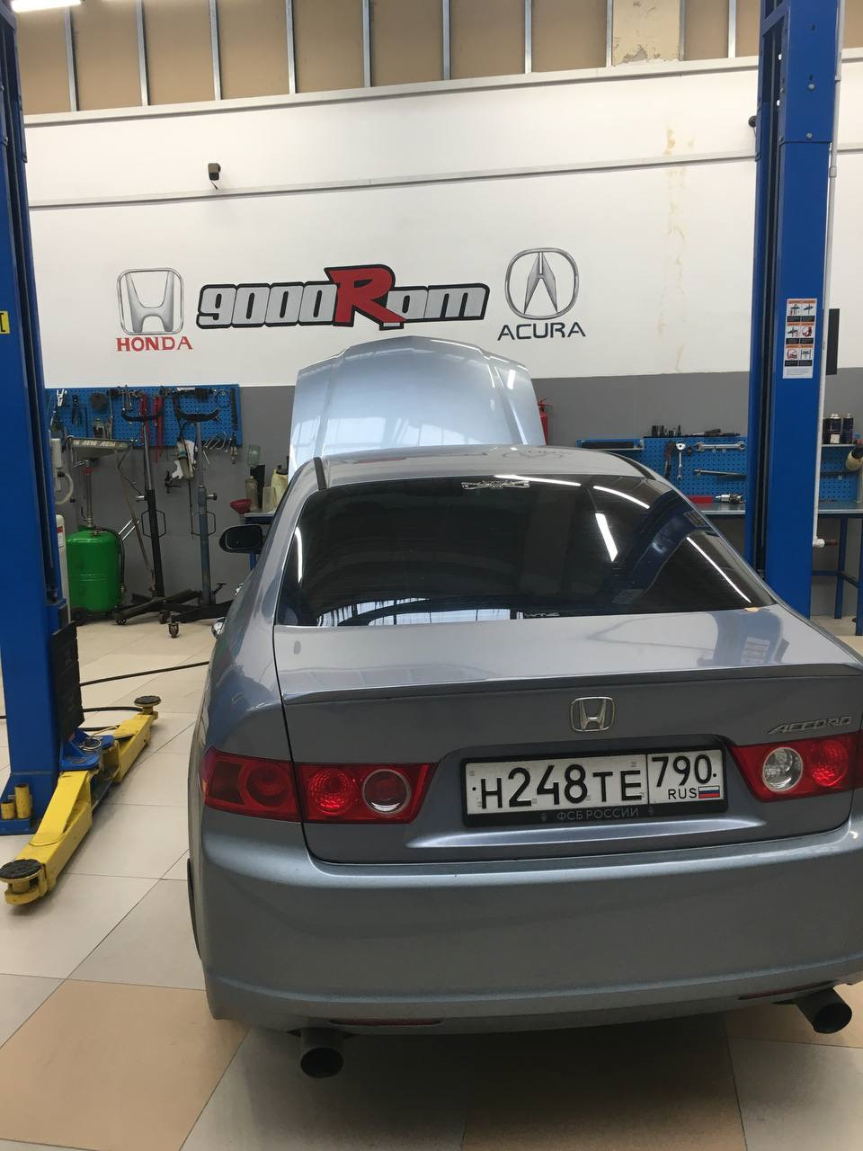

Ладно, думаю я, запишусь тогда в Москве в какой-нибудь хондовский сервис, где быстро и точно сделают регулировку клапанов. Посоветовавшись с другими и почитав отзывы, выбрал 9000Rpm на Автозаводской. Так как он находился близко к моей работе и было свободное окно именно тогда, когда мне нужно было — выбрал их.
Так как был интерес к тому, что творится там внутри, да и вообще в целом хотелось посмотреть вживую на состояние — я попросил позвонить, когда остудят мотор и примутся за работу.

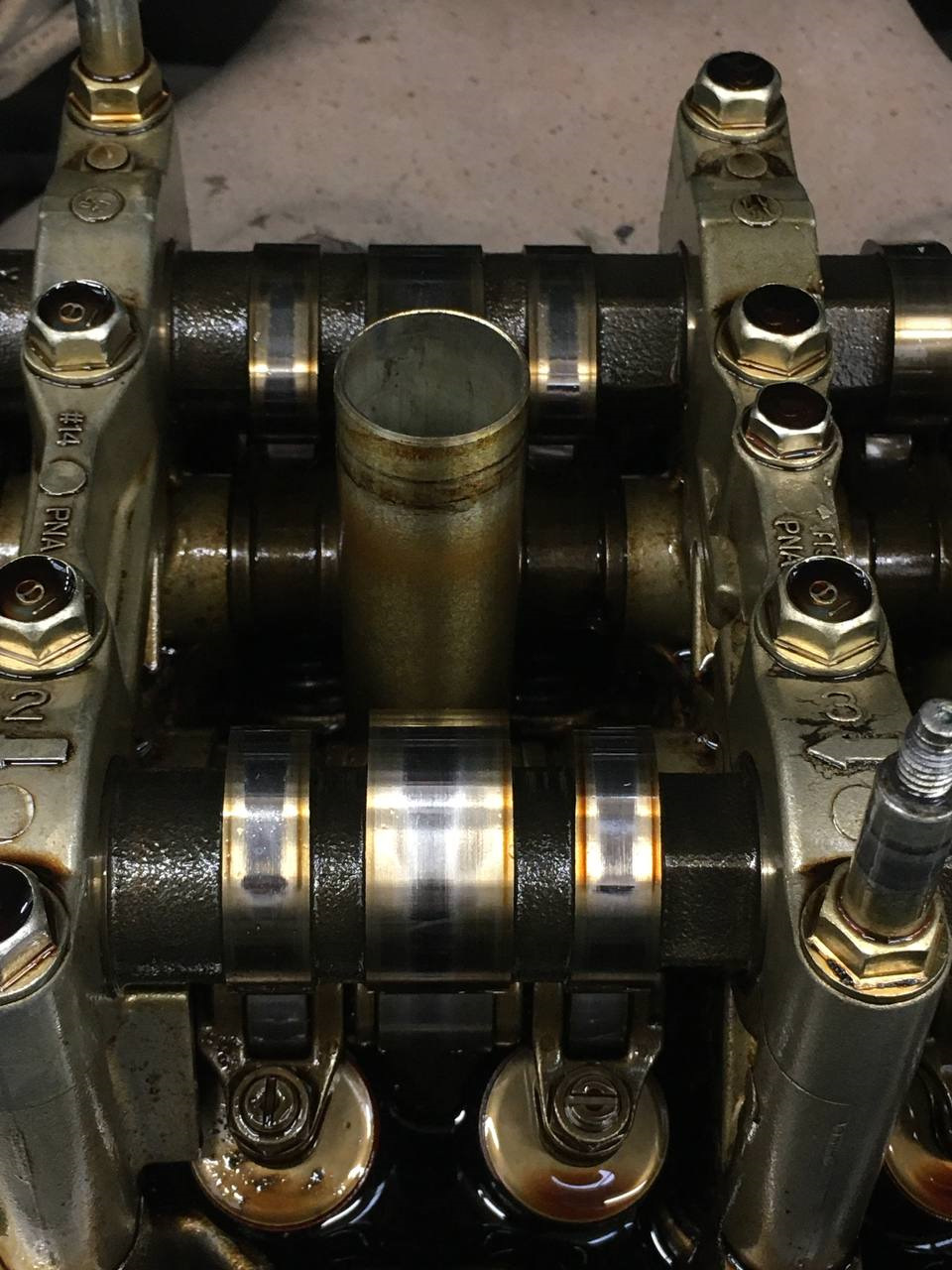

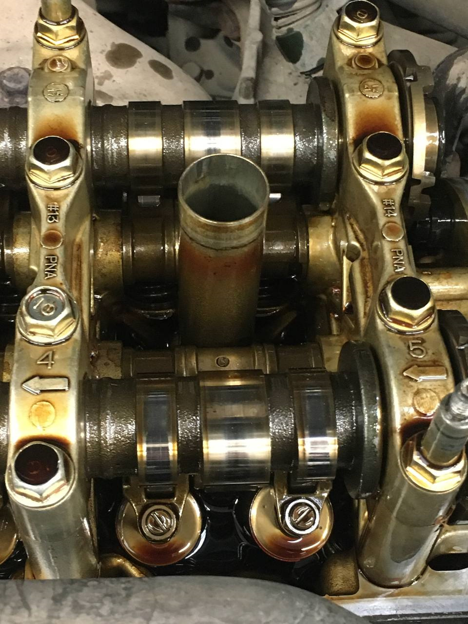

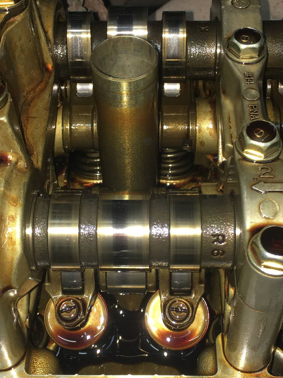

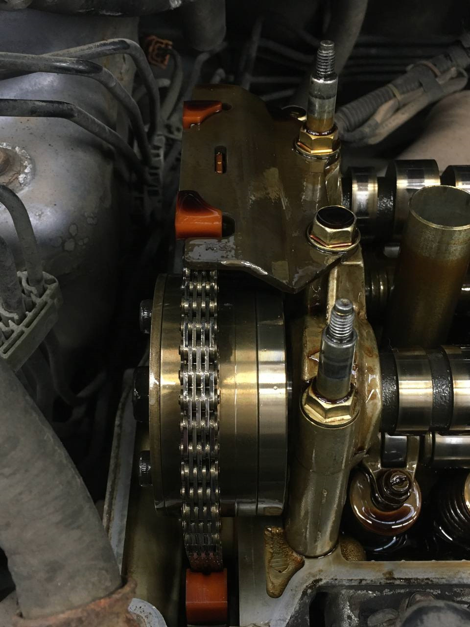

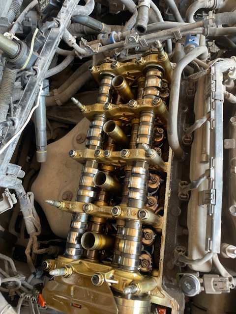

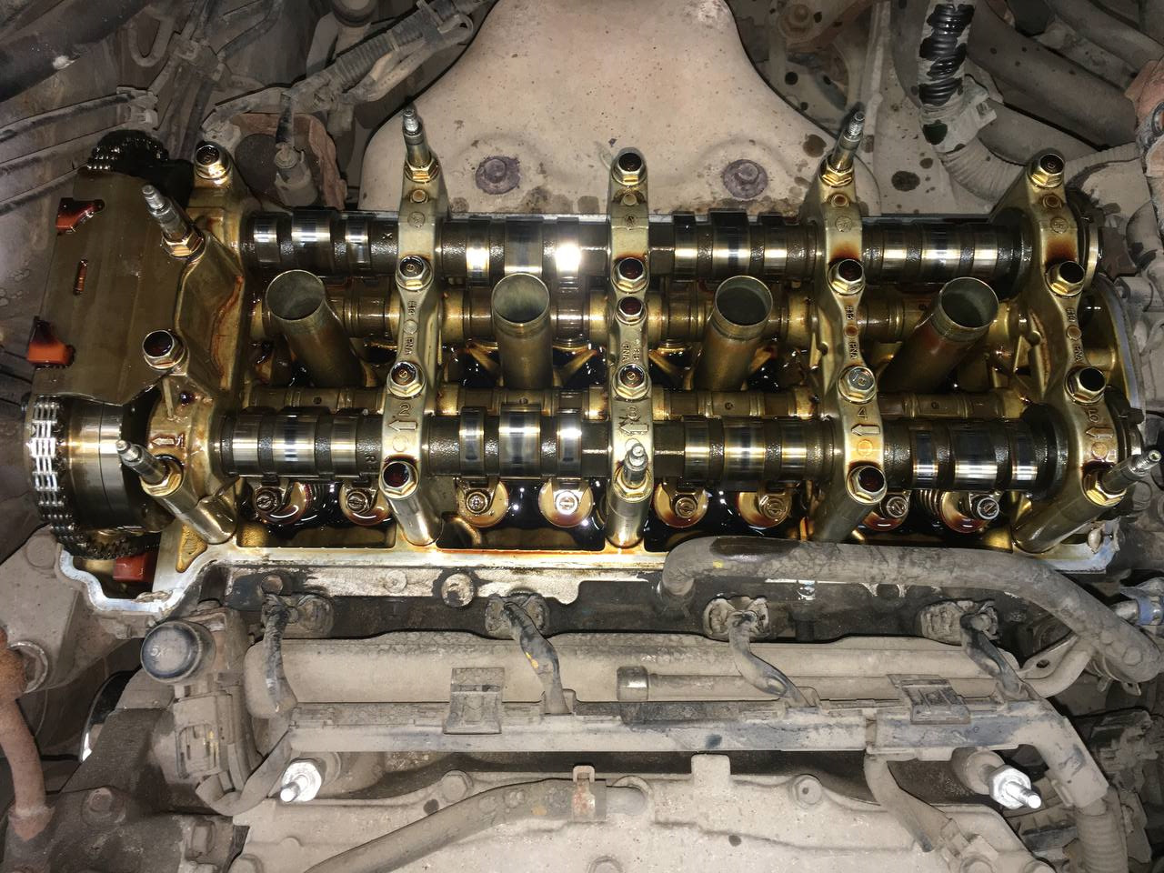

Спустя время я уже наблюдал такую картину:

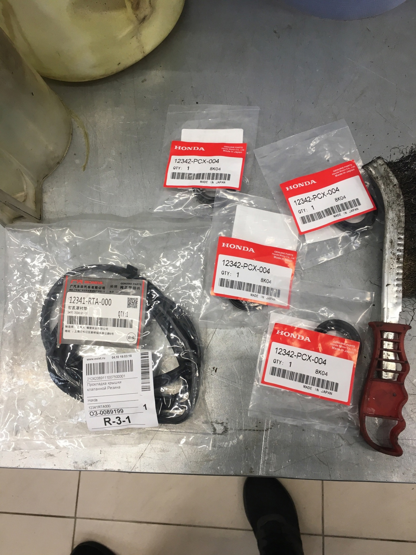

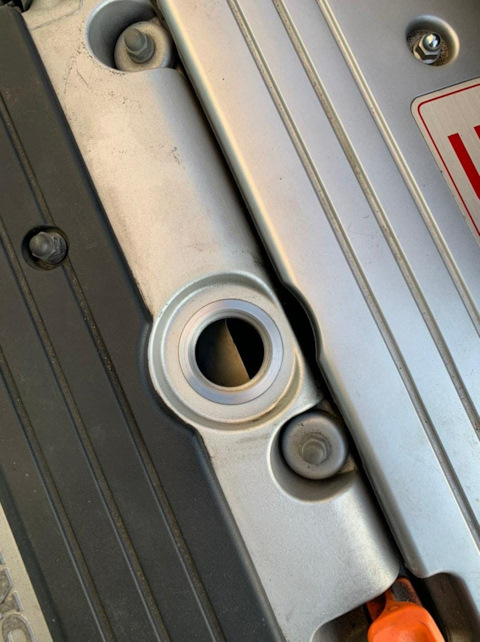

В целом мне сказали что это один из самых чистых двигателей, который к ним приезжал за последнее время, чему я очень обрадовался. При выставлении зазоров на впускных и выпускных клапанах — щупы пролетали без усилий, что говорило о том, что туда давно не лазили. После всего поменяли прокладки на свечных колодцах и естественно саму прокладку клапанной крышки. Брал оригинал через экзист, но мне сказали, что возможно это просто хорошая подделка.
После промазали герметиком нужные места, все проверили и поставили обратно крышку. Чуть подождали и запустили двигатель. Все цоканья ушли, мотор стал работать тише. Я попросил мастера послушать есть ли какие-то посторонние звуки, на что он ответил что двигатель работает ровно, никаких звуков нет и вообще все хорошо, что меня в очередной раз успокоило. После я уже выехал на ТТК и почувствовал что тяга с низов стала куда лучше, уж не знаю самовнушение это или реально так, но даже педаль газа стала куда более отзывчивей.

Я сам регулируют клапана, даже закупился щупами с нужными мне размерами. Так вот, звон при запуске в холодное время у меня нихера не уходит. Именно когда за бортом ниже 0 после долгого простоя, при запуске секунд 10-20 стоит треск… Это может быть клапан в муфте. Ты понаблюдай. Конкретно когда ночь постояла и на улице ниже 0 заведи послушай.

В 2017 году, когда я только купил Аккорда, мой двигатель тоже шумно работал, был большой расход и слабая тяга. Я так понял, не регулировали с завода. На тот момент покупки, пробег был 92 тыс. В общем после регулировки, расход стал ниже, появилась тяга и т.д
Сальники свечных колодцев, увы подделка)

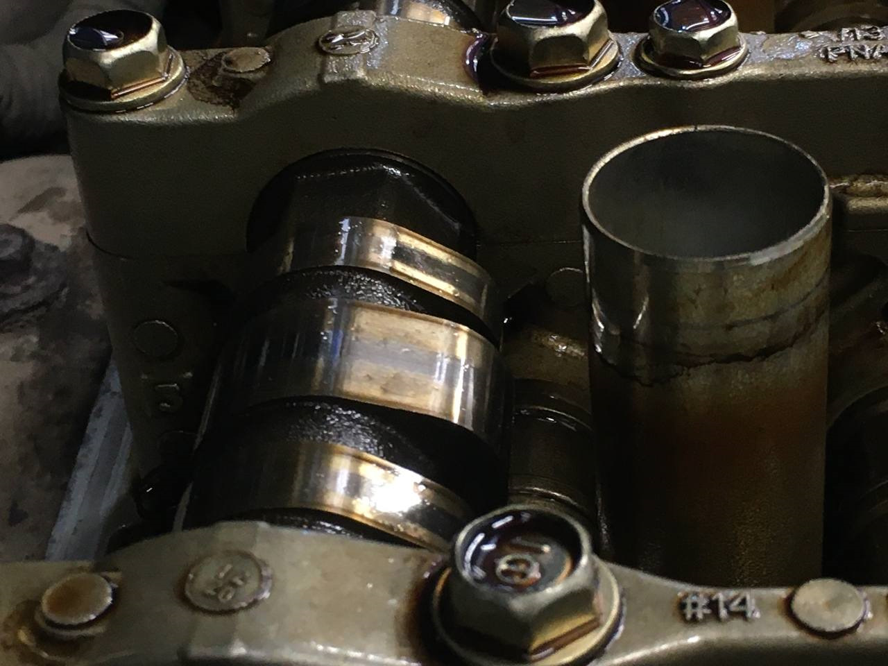

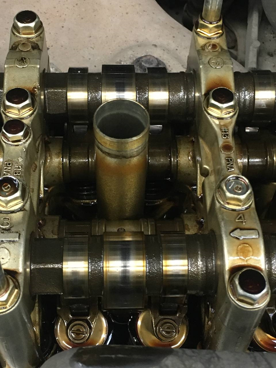

ну в вашем случае, вал уже начал разрушатся, тема заезжена, лично попал на такое.Лучше за ранее об этом подумать, запастись валом в гараже
Думаете критичная выработка?
нет нет, но уже стоит задуматся о покупке нового.
у автора же 2.4. выглядит нормально, это на 2.0 болезнь…
Я знаю, полосы, говорят о наружени цементации
