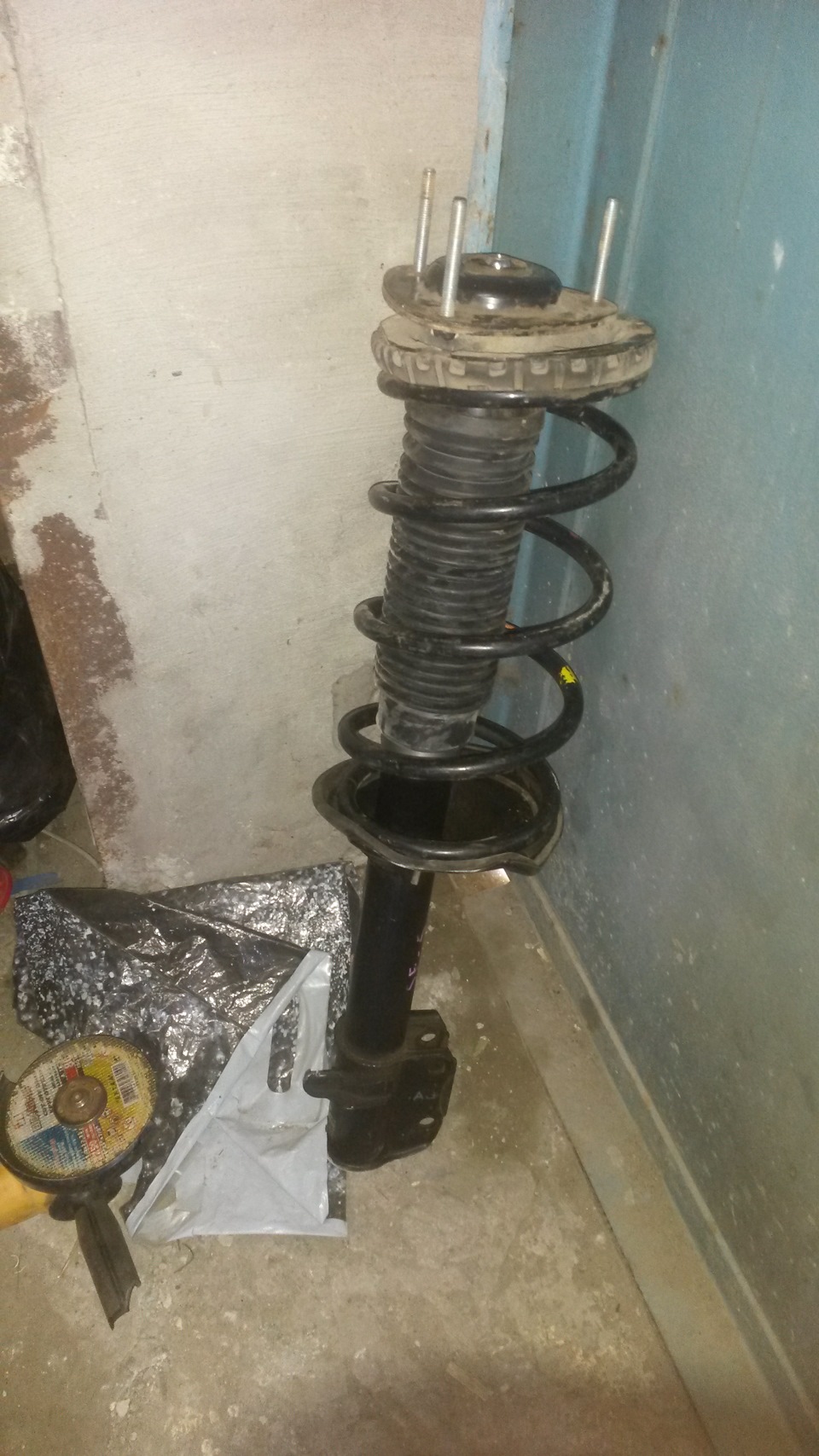

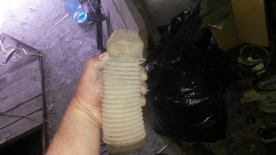

Отдал я стойки в мастерскую, теперь они разборные, жесткие и чистые. Пыльники купил новые.

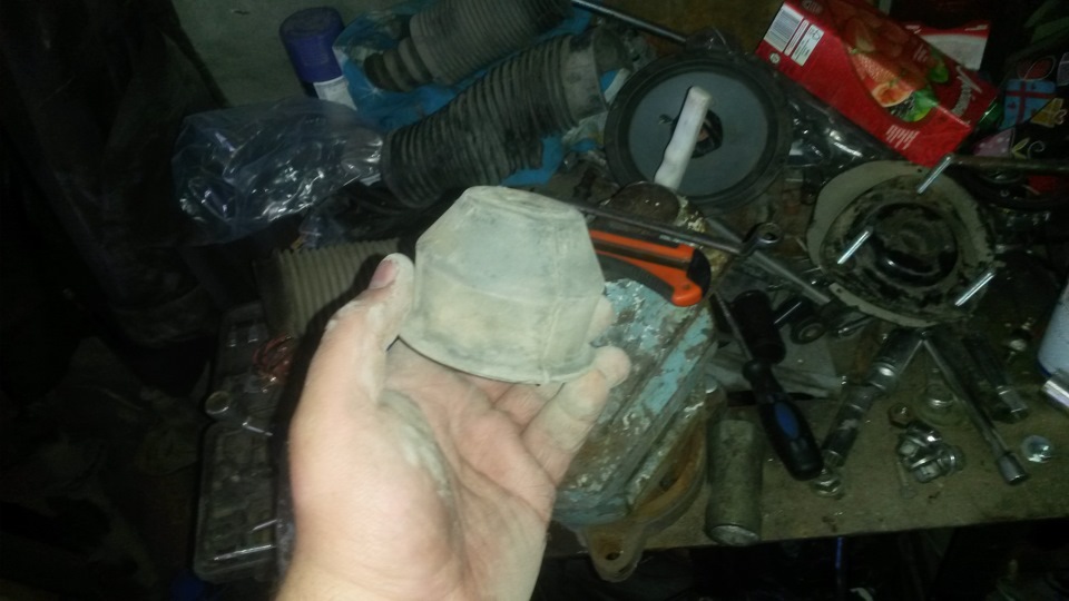

Но в день установки меня осенило, что я совсем забыл про отбойники. Но не беда, пригодились старые пыльники, верх которых и играл роль отбойника.
Отбойник я отрезал, сверху натянул пыльник и все счастливы.
Поставил контрактные пружины, старые опорники и вот она красота:

Поставил стоечки, первые ощущения очень порадовали- в меру жестко, и в тоже время комфортно. Зад не просел, ничего нигде не шоркает и не цепляет. Вот фото:
