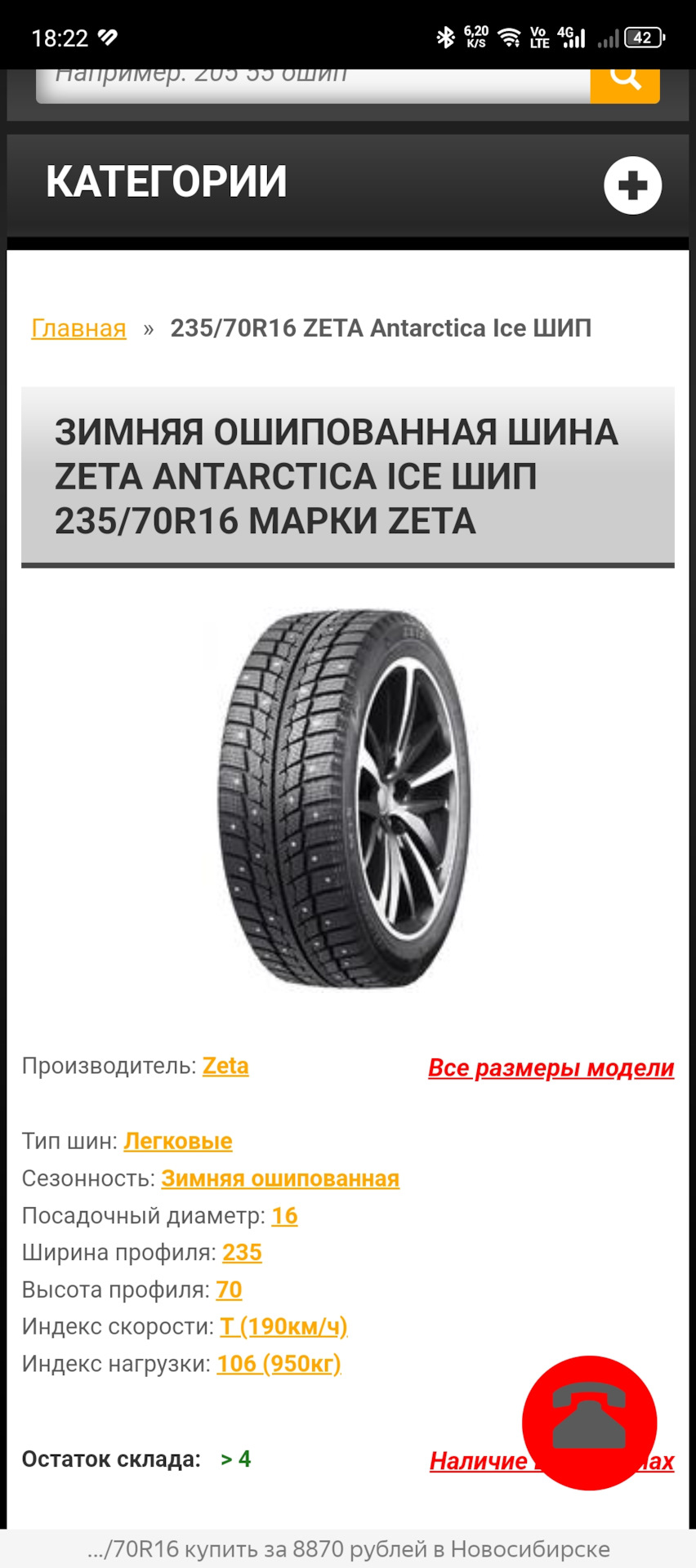

На уаз взял 235*70*16 Китай,

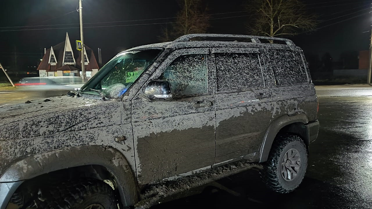

Это моё основное бездорожье, с перекачаными колёсами их легче пробить
Так для камней нужны именно Борис Федоровичи и опять же соот. накачены должны быть. Недокаченную легче пробить же пробить о камни неа?
Раньше на максисах ездил сейчас цена кусается, роадкрузу взял, проблем не было ни с той не с той, на перекачаной наоборот можно прыгнуть и на острый камень приземлиться, мы просто о разном разговариваем, я посмотрел твои колёса, так мои по сравнению это камаз и ока🤣

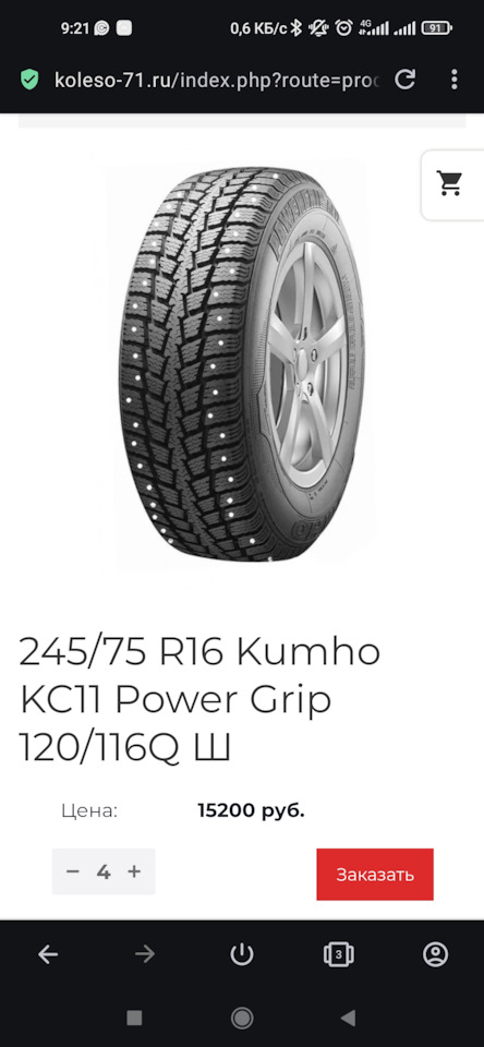

А нету ни чего походу в размере 245/75.(только Китай)Вот думаю может взять 245/70? предложений больше, ну будет ниже на 1,5см.клиренс

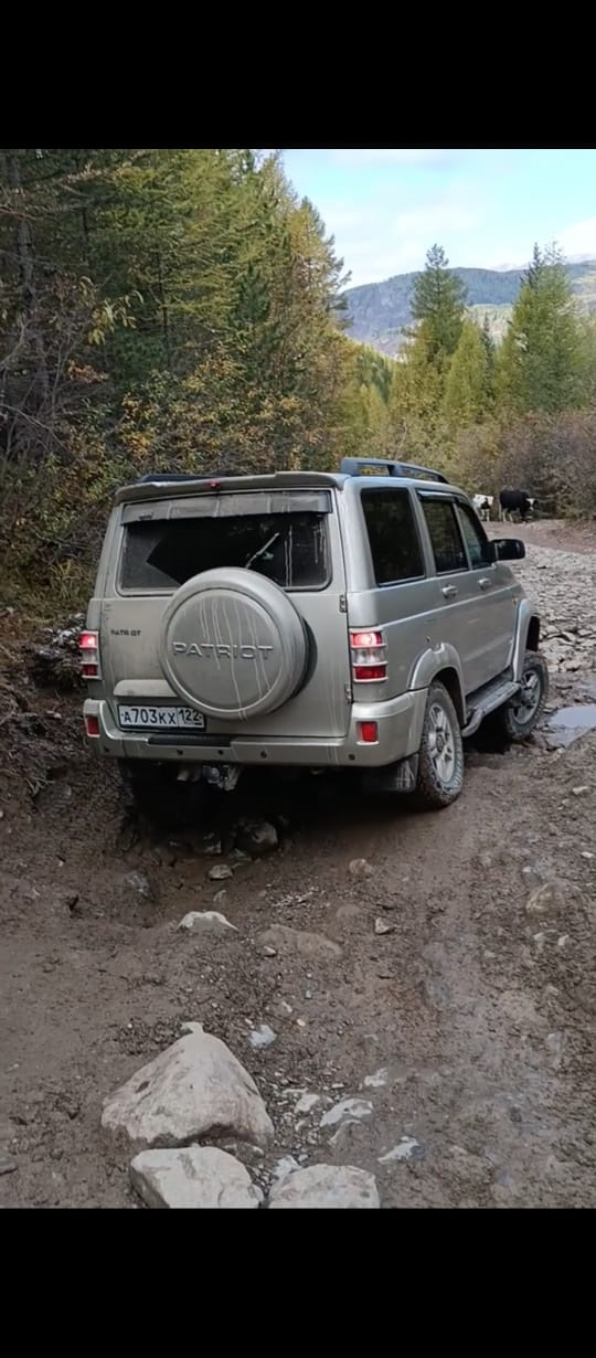

на другом уазе были 265/75/16 и тоже не терли, правда ставил пружины +30
В субботу буду масло менять-сфоткаю расстояние до амморта, рукой пытался нащупать щас по ощущениям там зазор 5мм

Есть в размере 245/70

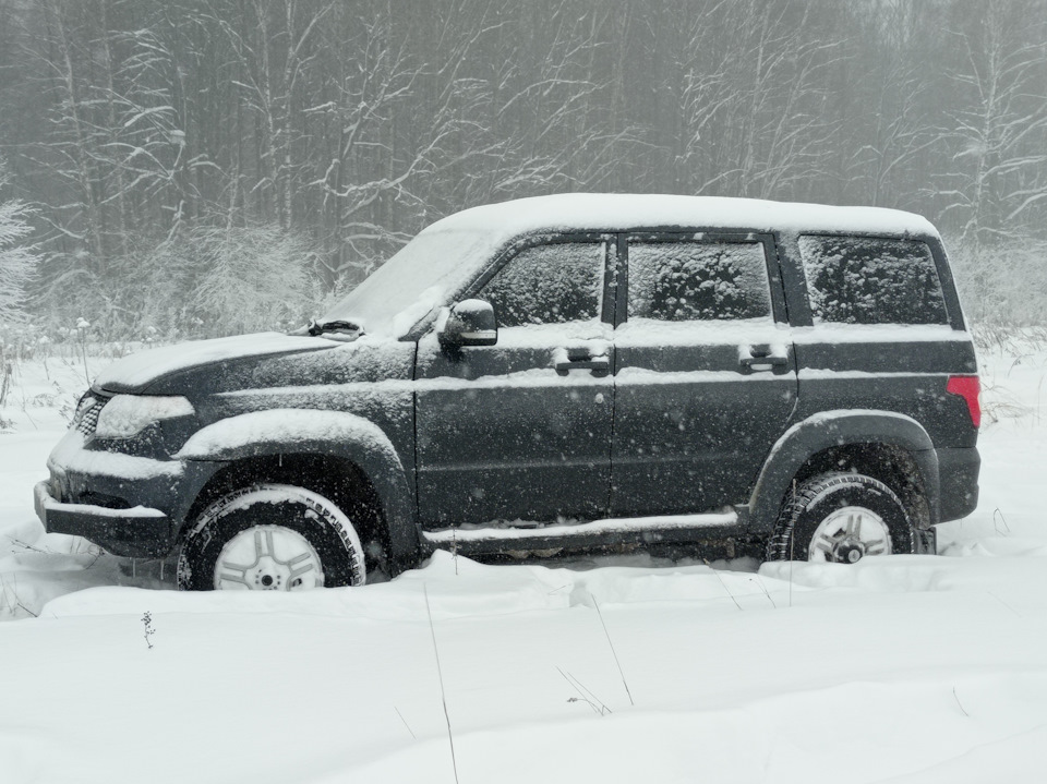

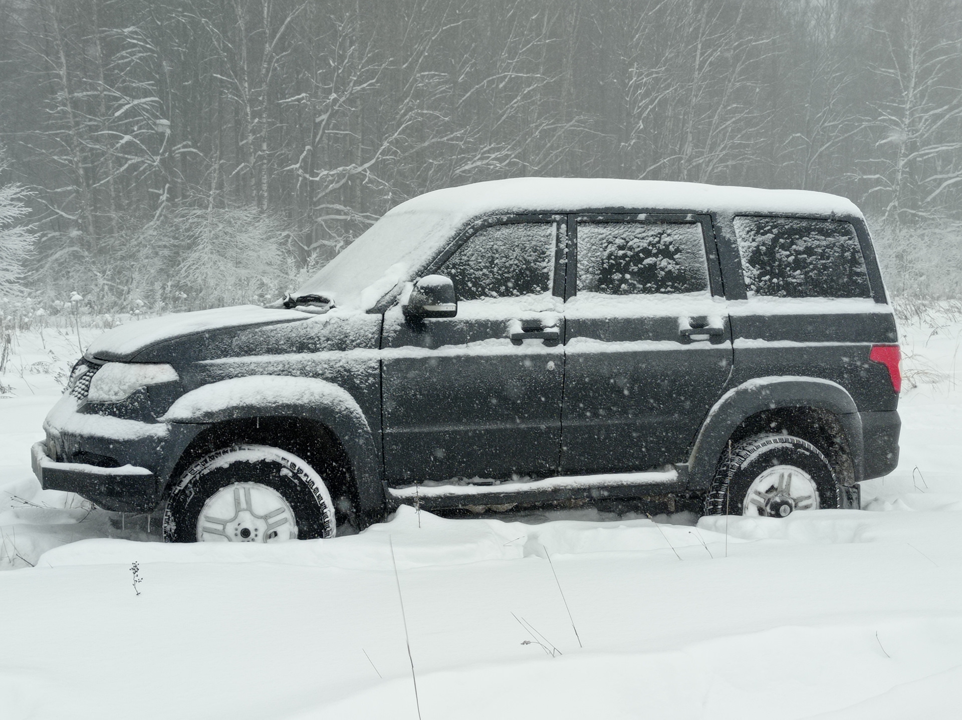

Колея не влияет особо, снег шикарно, на льду надо не забывать, что масса 2250 кг (у моего) и тормозить заранее, а так дорогу держит.
На фото снег полметра, ездил сам и таскал буханку.
