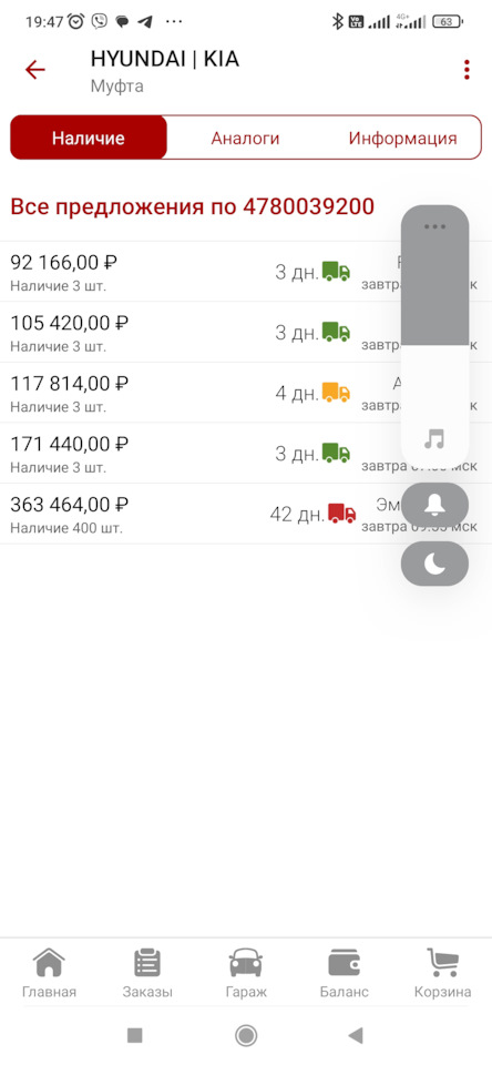

Доброго вечера. Я купил новую муфту 47800-3900. Так же пришлось искать коннектор для подключения питания, артикул 12101937. На предыдущей муфте он вплавился в нее и вышел из строя. Конектор не сразу нашли, ехал 2 недели. Ставится он на разные машины, сантафе, gmc, camaro, понтиаки и шевроле. Позже я его загуглил и нашел на алиэкспрессе. Там конечно же сильно дешевле, но ждать нужно. Так же в виду того что моя машина выпущена в конце 2007 года, модель переходная. Муфта у меня родная стояла от рестайлового варианта с артикулом 47800-39200. Муфта работает, но при повороте какие-то странные звуки. При езде прямо их нет, все хорошо. Буду наблюдать. Ставили все в fit сервисе. Буду наблюдать. Может у кого вопросы есть, пишите ребята.

При повороте муфта должна отключатся, из за разных уголовых скоростей переднего и заднего редуктора. По крайней мере у меня так делает. Если едешь прямо, то муфта работает. Если до конца, вправо или влево вывернул, слышно щелчок, видно реле срабатывает, и муфта отключается

Добрый вечер. Хотел узнать муфта оригинал или нет. Цена не малая, но малая для оригинала. У меня тоже проблемы с ней . Цена оригинала космос. Где покупал? А на Али есть ссылка, если можно скинь. Вечная тема. Да и верить всему нельзя. Пишут одно получаешь другое. Заранее спасибо. Тебе удачи и добра!
Сколько муфта стояла?
40000
Более менее нормально стоит.
На али 19000 можно купить
Чего не купили там?
Сколько отдал?
40к муфта снятие диагностика усиановка и коннектор 8350
