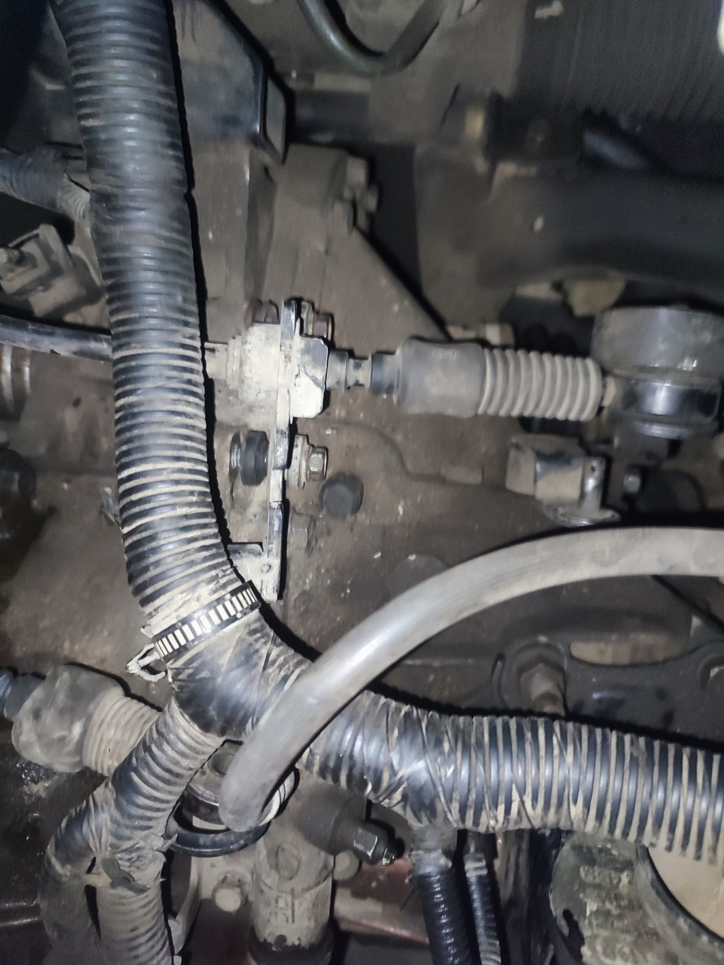

Рычаг кпп когда тянешь в сторону водителя чуть ли не до ручника достает. Передачи 1-2 как будто подкусывает. С 2-3 третья не включается с 1 раза. С 3-4 окей. С 4-5 ок, но ход маленький. А при переходе с 4 на 3 попадает на 5ю. Такое ощущение что 3я передача уехала вплотную к пятой. Хода рычага в сторону пассажира почти нет. А я ведь помню такого не было. Залез камерой посмотреть на тросса, вроде все ок. Ход рычага вилки передач реально в одну сторону мало, в другую много.

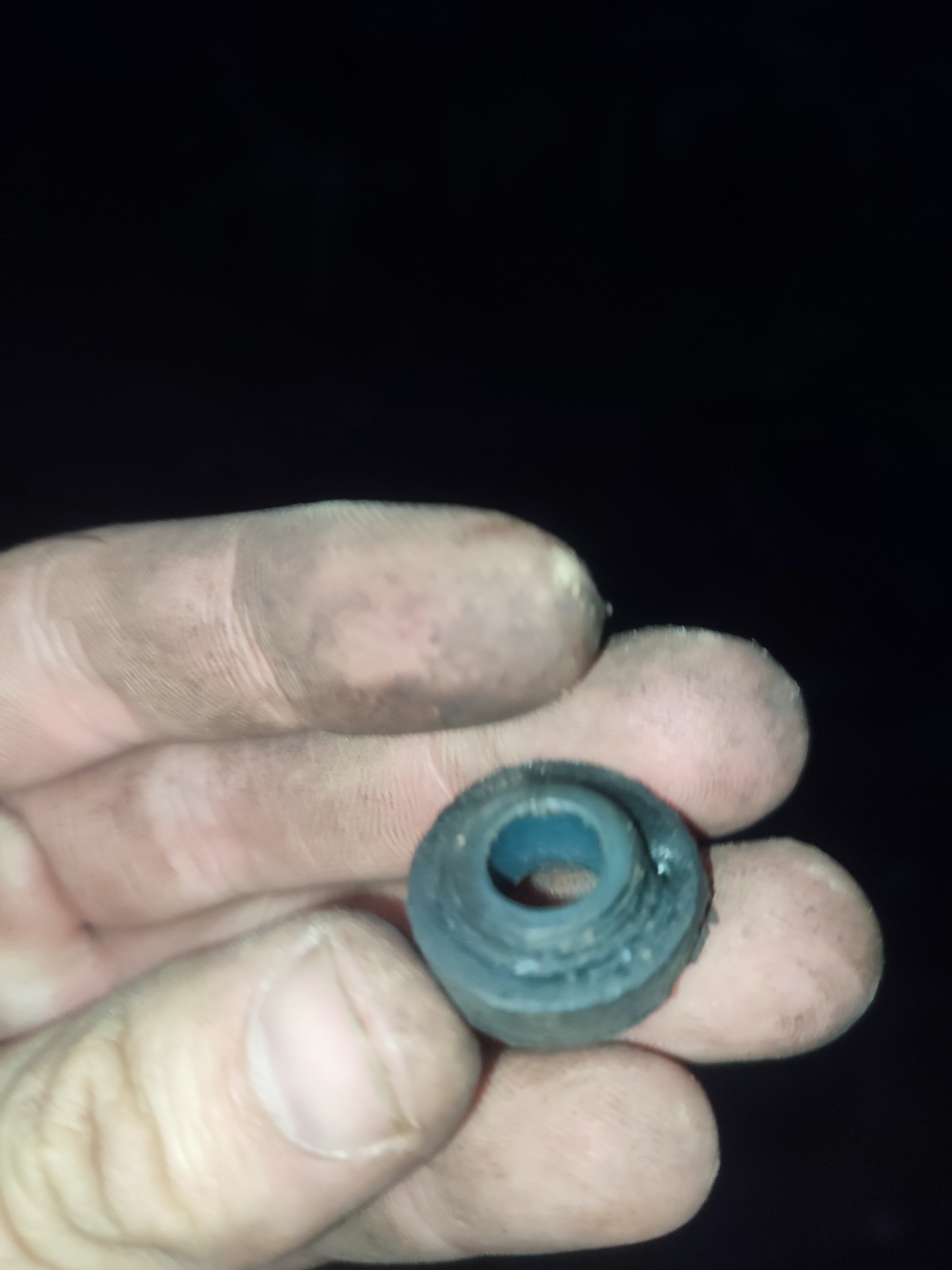

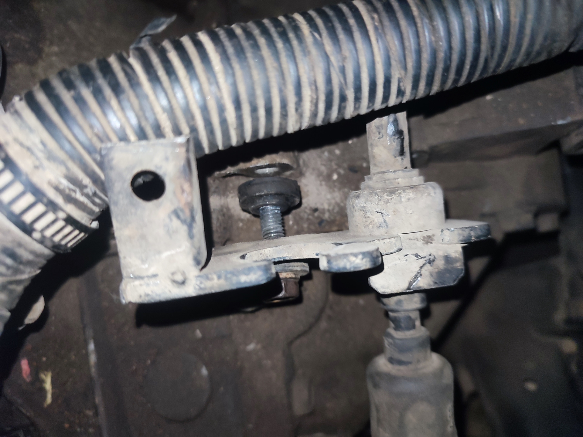

На следующий вечер появилось время и решил снять воздухан и добраться поближе к механизму. Снял тросик, долго не мог понять что же не так. И тут нашел непонятную шайбу, резина и металл.

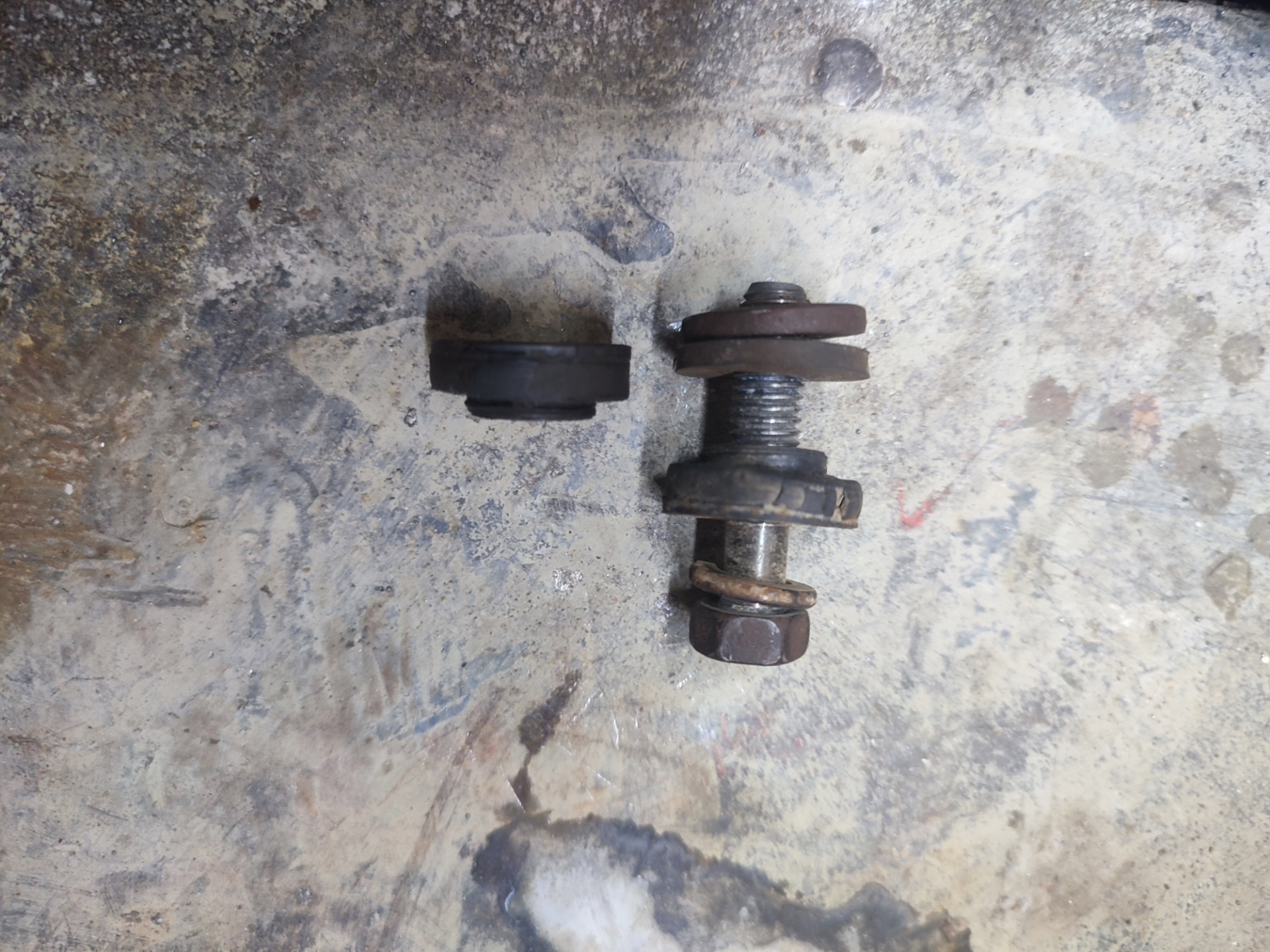

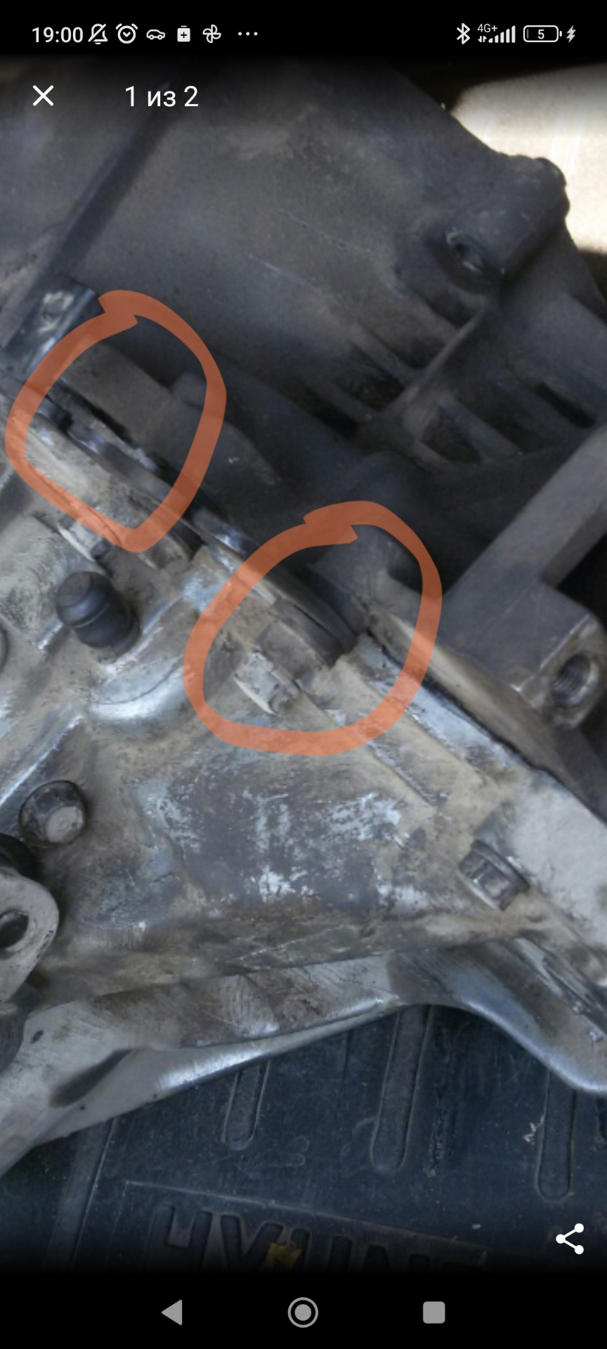

Что за шайба не мог понять, но была мысль что причина плохого переключения рядом. Начал смотреть болты которые крутили при разборе коробки. Откручивали кронштейн который держит тросса, и тут я обнаружил такую же шайбу на болтах, который держит кронштейн троссов. Открутив кронштейн, он оказался незатянут, затянув его как есть передачи вообще как будто отказались включаться. Открутил и увидел зацепку. На коробке есть следы шайб и скорее всего эти шайбы стоят с двух сторон кронштейна и как бы выносят его чуть в сторону. Загуглив фото кпп увидел — так и есть.
Осталось найти вторую шайбу. Везде обыскал, нет ее. Защиту снял. Нет. Замерил штангелем оригинал (если кому надо будет толщина 5.2мм, это без центрального выступа) и подобрал толщину шайбы. Поставил
Попробовал и о чудо. Передачи хорошо заходят, прям также хорошо как и до визита в сервис. 5я теперь не рядом с 3, а как и должно быть.
Нигде не нашел инфы, пост написал тем кто случайно столкнется с таким же.
