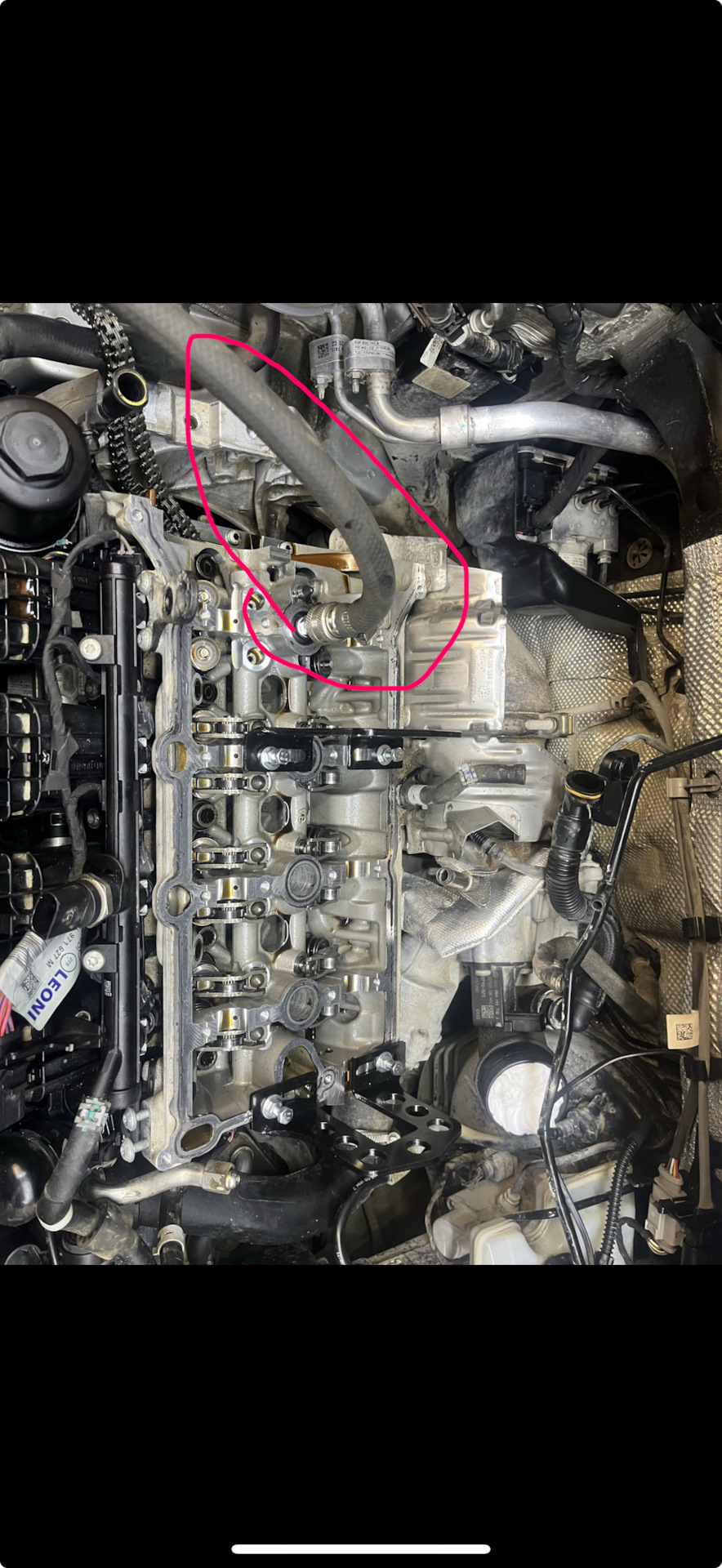

Подскажите, пожалуйста, а клапана как удерживали ? Коленвал прокручивали в ВМТ каждого цилиндра ?
Подавал воздух в каждый цилиндр, компрессор нужен литров на 50 минимум)) ну и нажимал на пружины без фанатизма, аккуратно)
Спасибо )) шланг на фото проморгал ))))

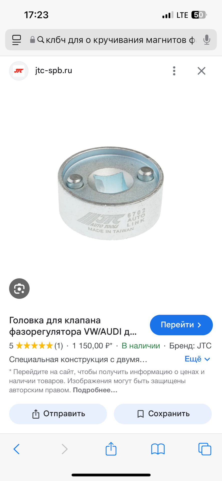

А какой ещё специнструмент потребовался?
Чем коленвал со шкивом стопорить? А то доставка моя задерживается с этим инструментом.
При откручивании шкива я стопорил маховик. Там окошко спереди есть на коробке. Ломиком небольшим
Спасибо! Значит раньше начну.
Стопор натяжителя цепи купить бы) и головку для клапанов фазика. И всё как по маслу будет )
Это все во втором наборе, разбросаны как-то они. По доставке неделю ещё, тогда подожду. Спасибо за консультацию!
Ну либо по факту выпиливать стопор и головку как сделал это я. Но если честно я изначально забыл про этот инструмент и потом столкнулся с тем, что пришлось на месте по факту выпиливать всё это))
1RVS1
Неделю думаю лучше подождать)
ss-45
Вообще нужен стопор натяжителя цепи и головка для откручивания клапана фазовращателя. Головку эту я сделал сам из головки на 19. Фото к сожалению не сделал
