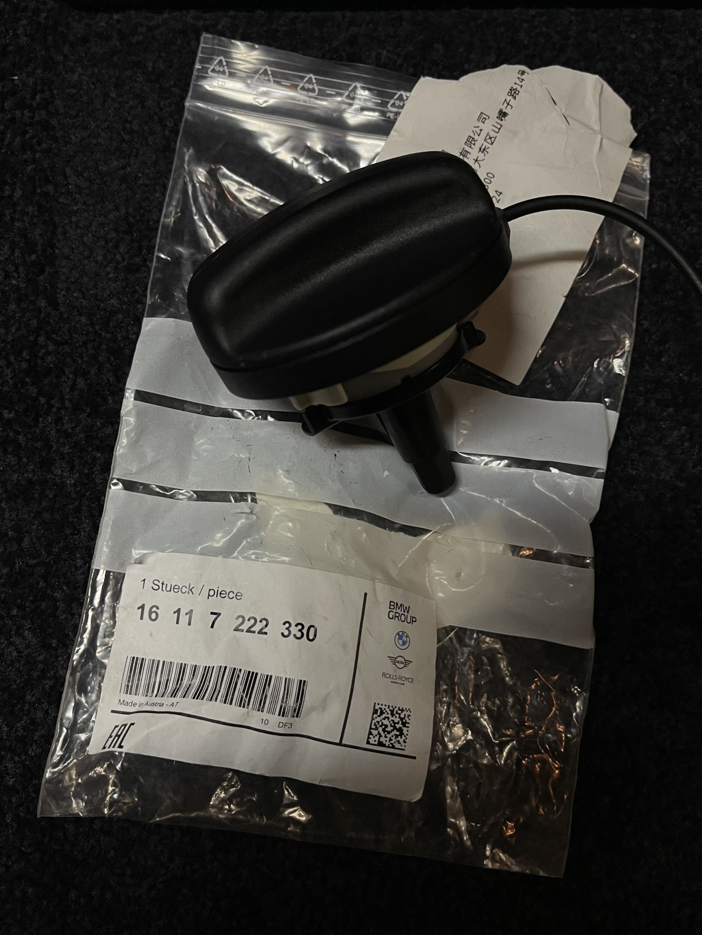

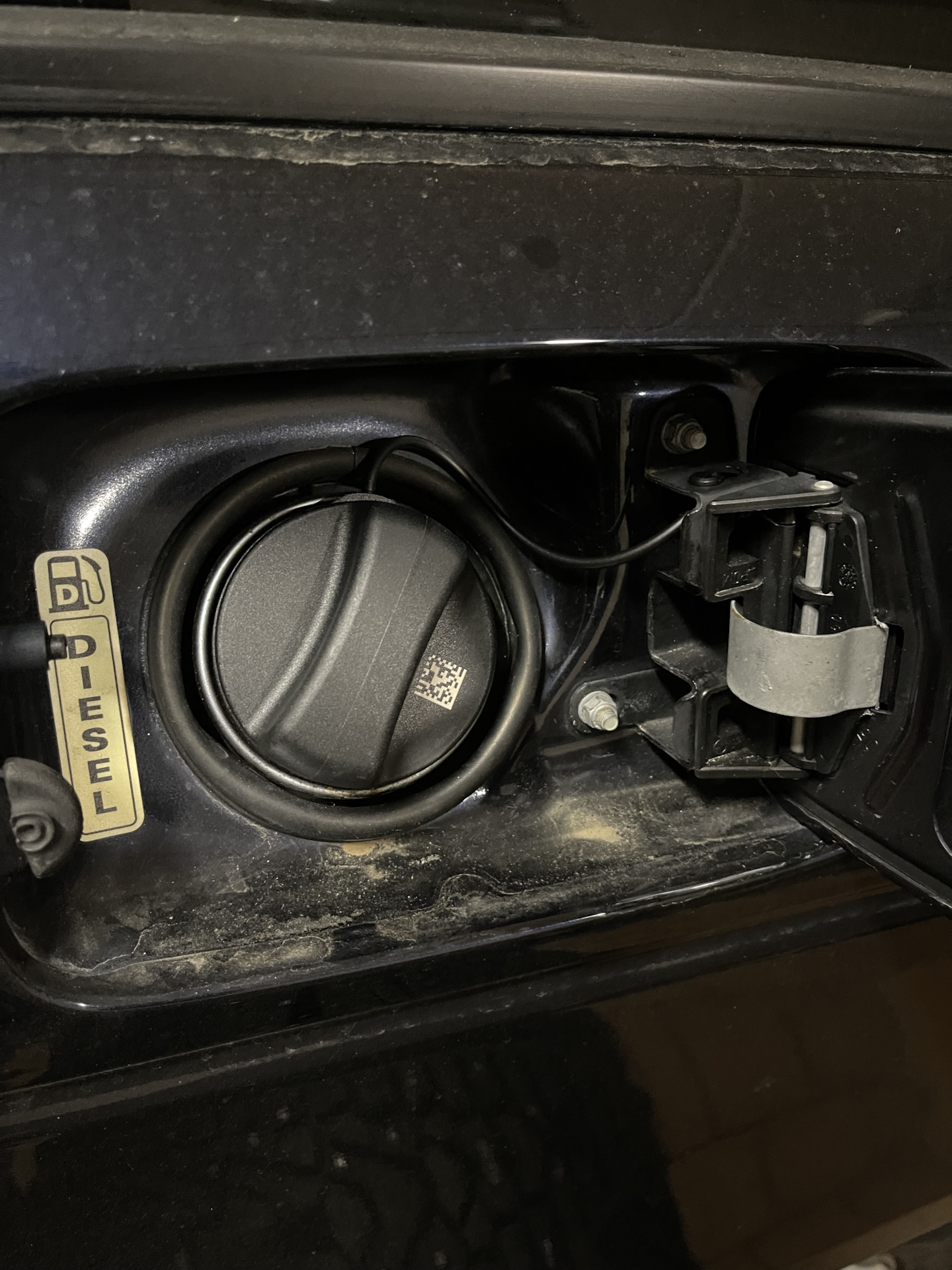

Крышка бензобака — у многих проблема. меняем на крышку от BMW.
Встает плотнее и удобный шнурок на оси.
Арт. 16117222330

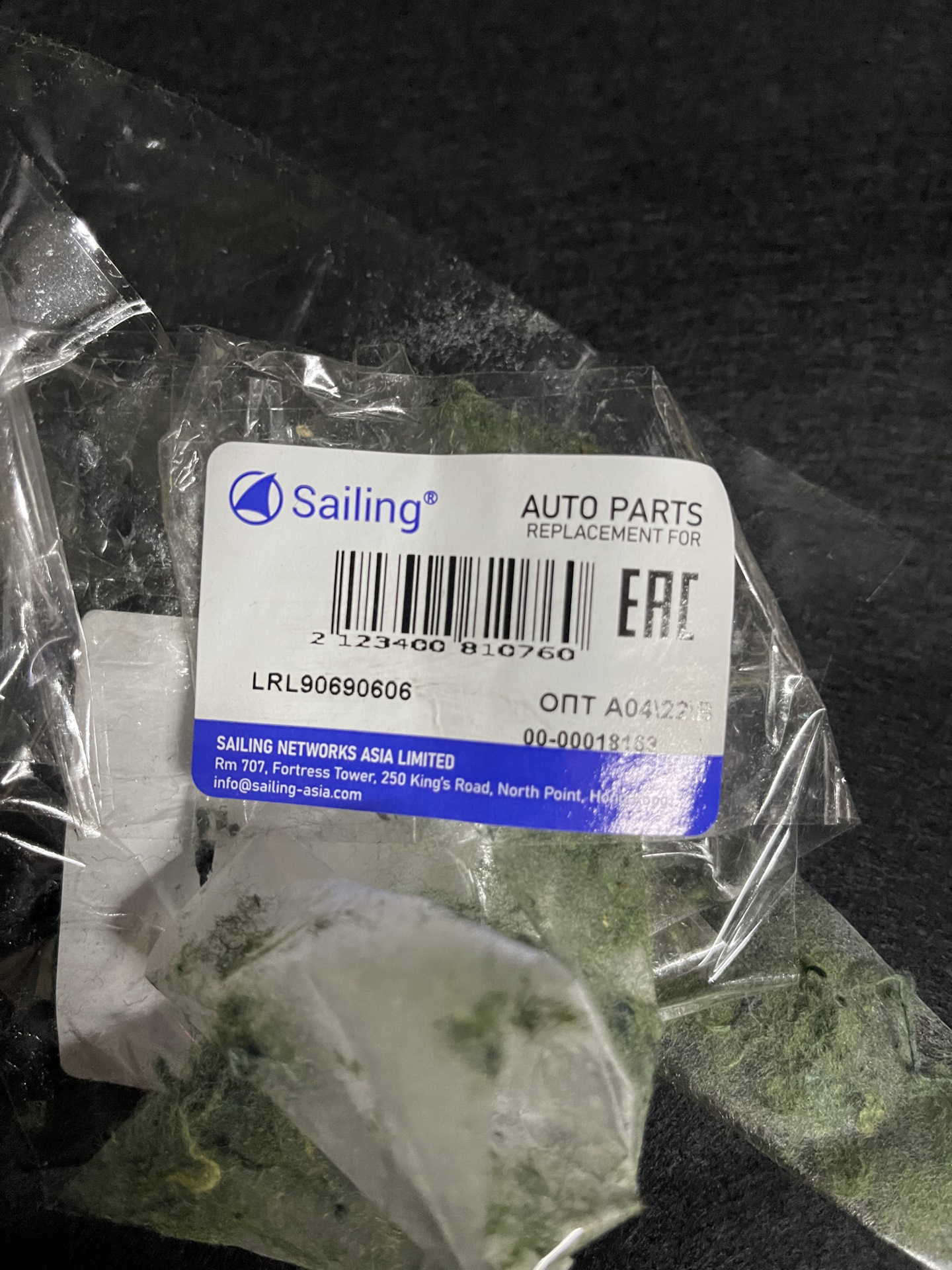

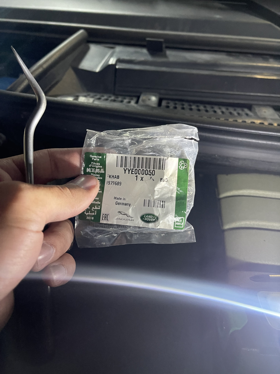

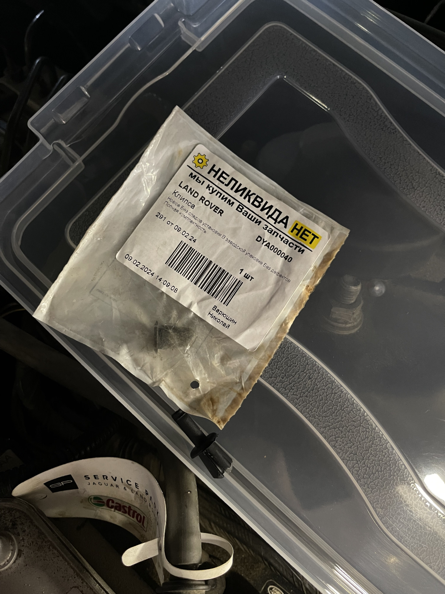

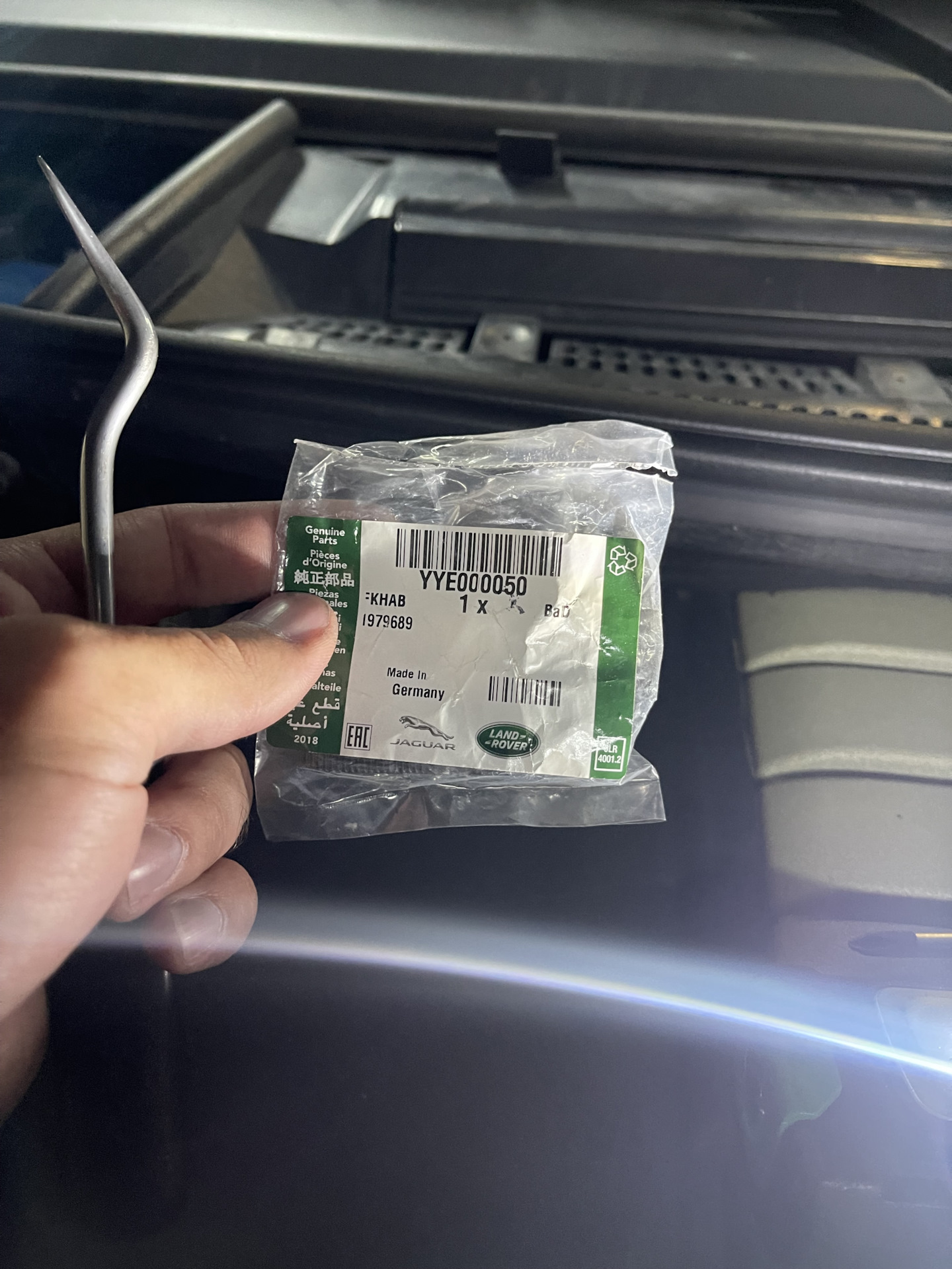

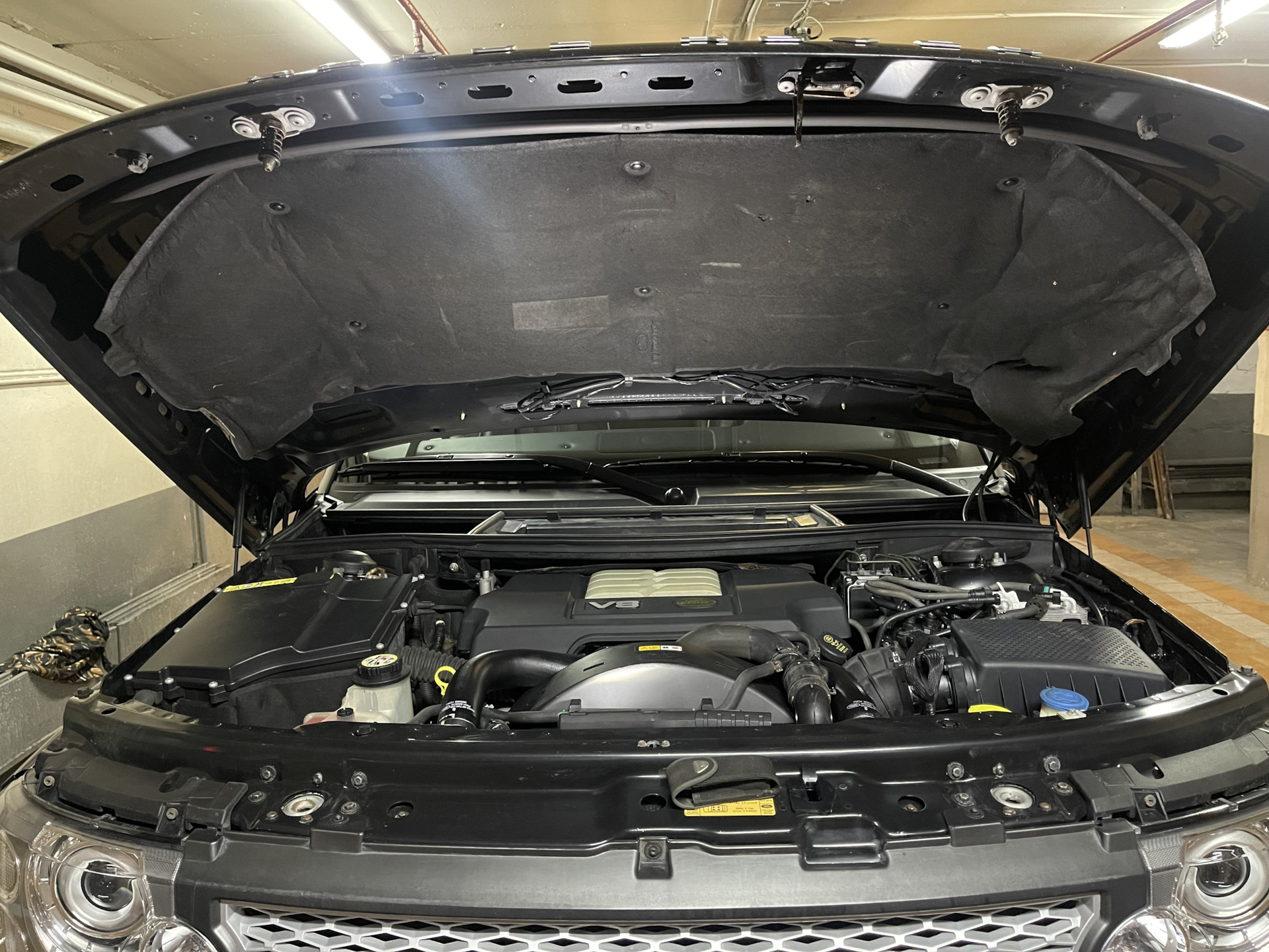

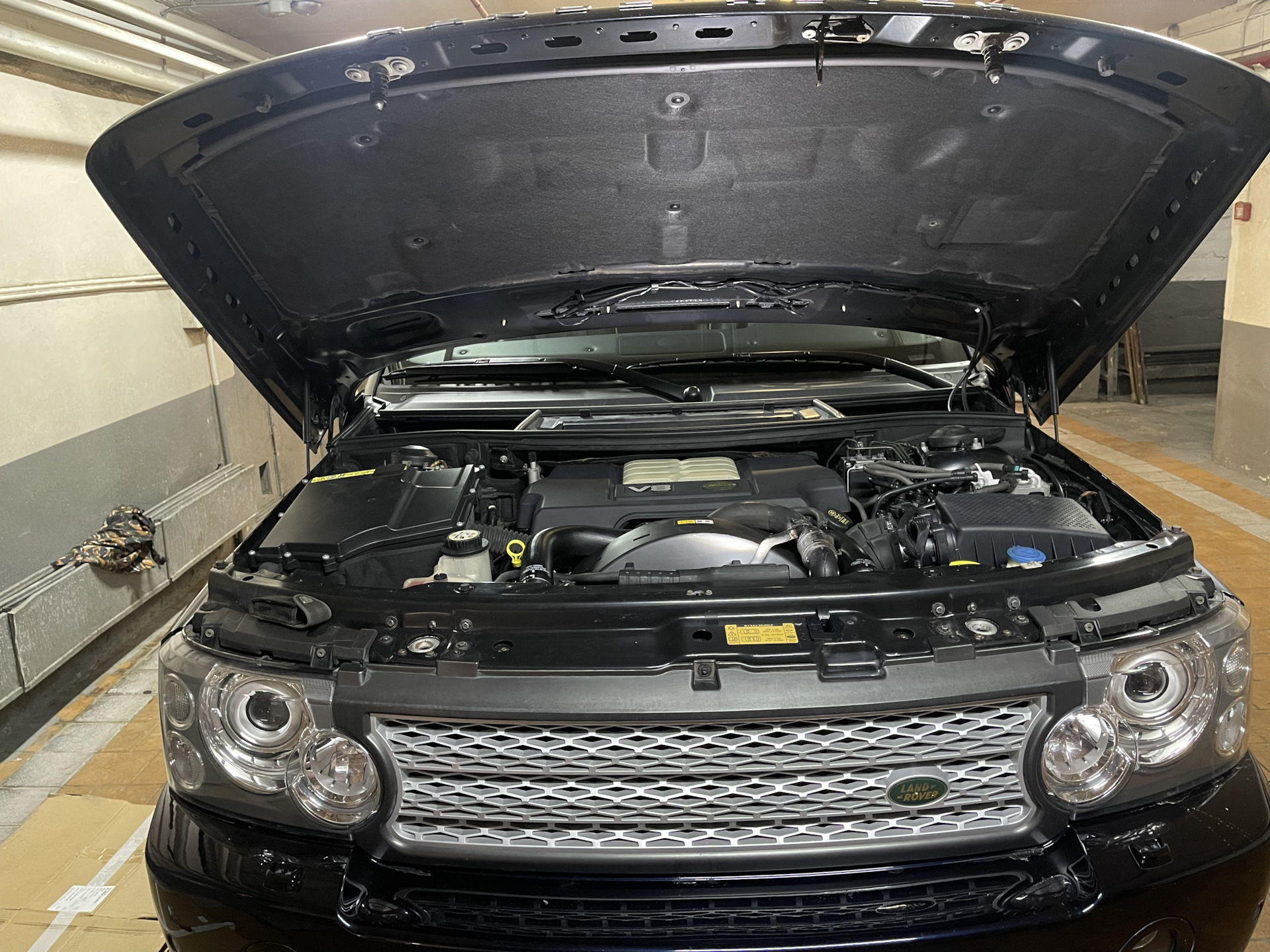

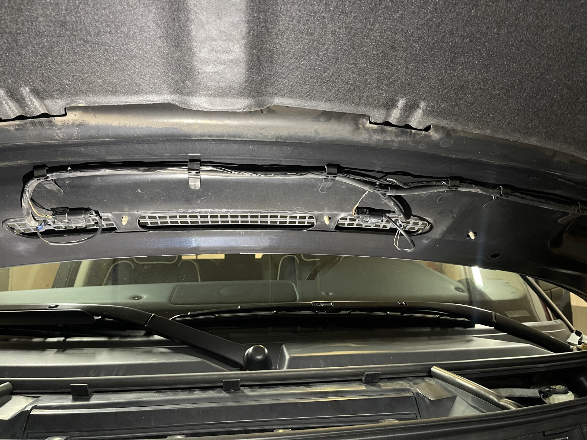

Под капотом обвис тепловой экран и сломаны крепления трубок омывателя.
Меняем
Арт. YYE00050
Арт. LRL90690606

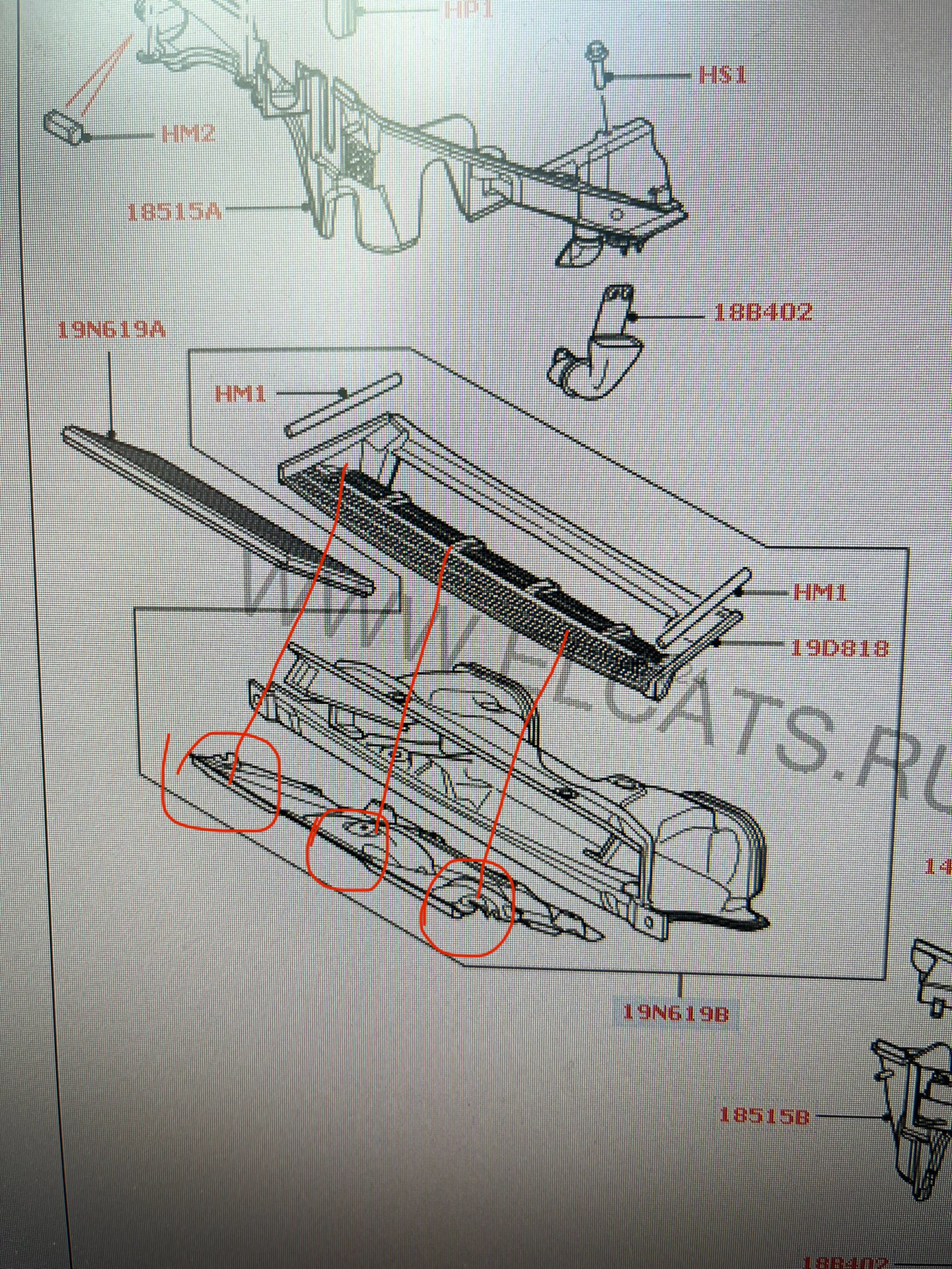

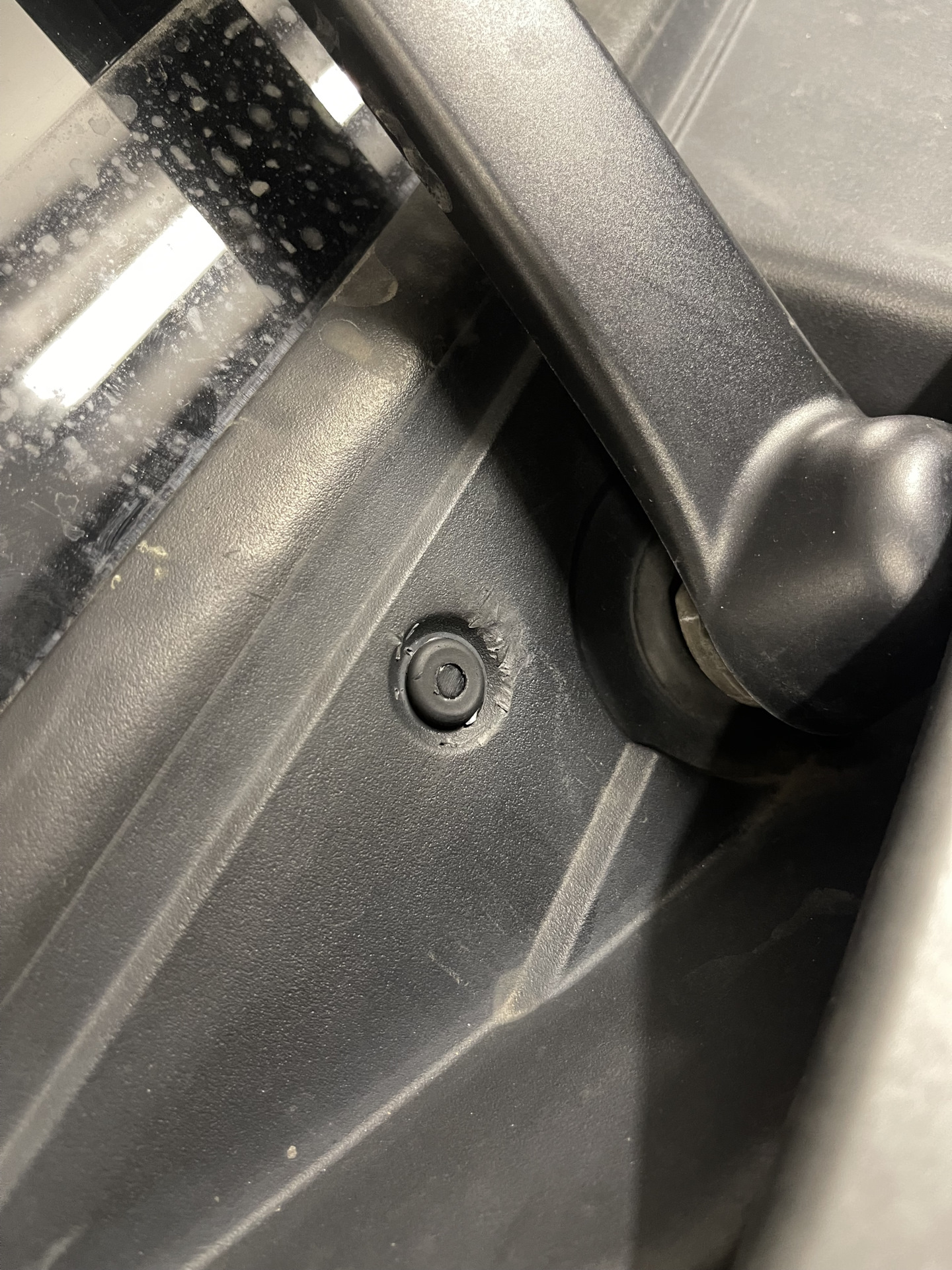

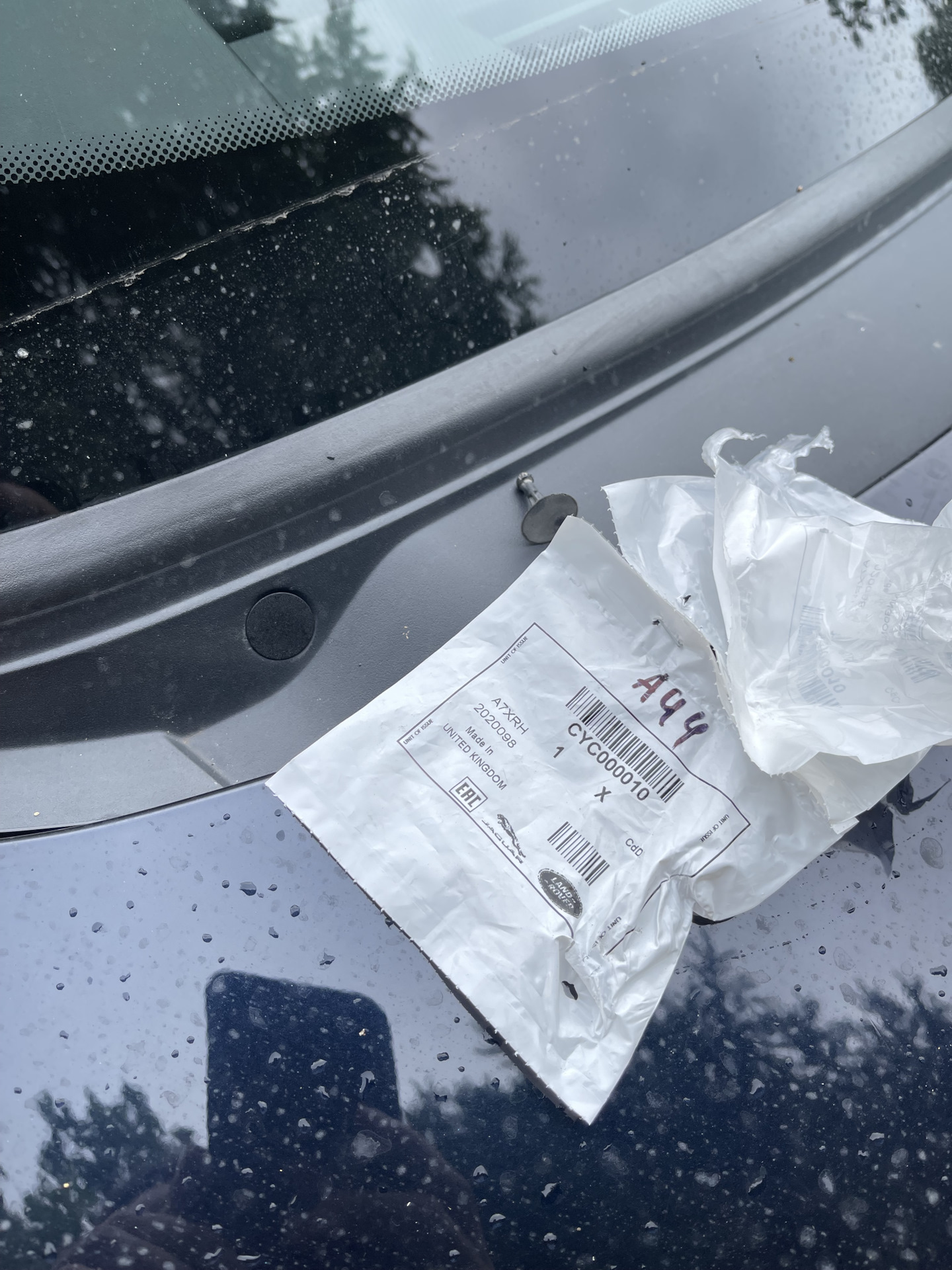

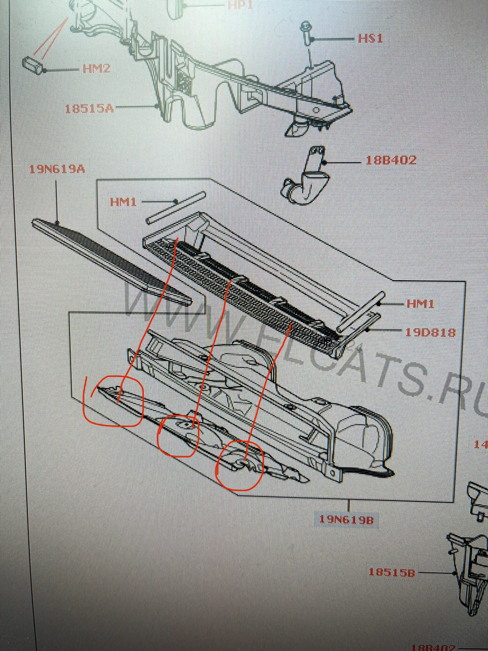

При скорости свыше 120 появлялось жужжание от жабо.
Многие проклеивают герметиком. Я решил обновить сами крепления жабо.
Также отсутствовали винты крепления жабо к крышки короба печки, их по каталогу не смог найти и пришлось подбирать, нашел из оригинальных запасов, тонкие длиной около 20 мм.
Как итог, помогло, посторонние звуки отсутствуют.
Арт. DYA000040
Арт. СYC000010

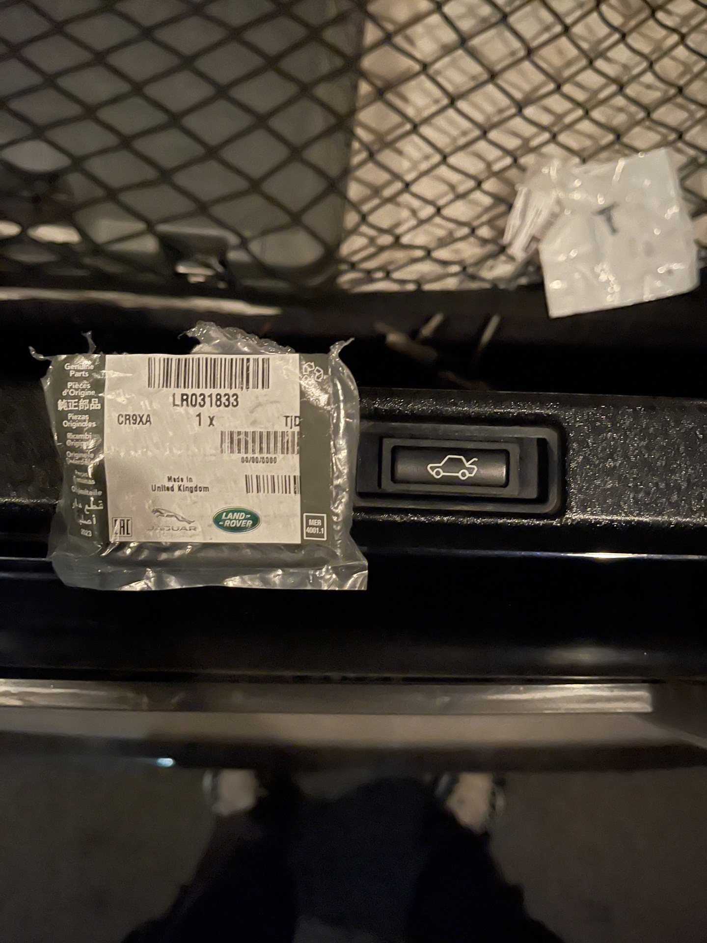

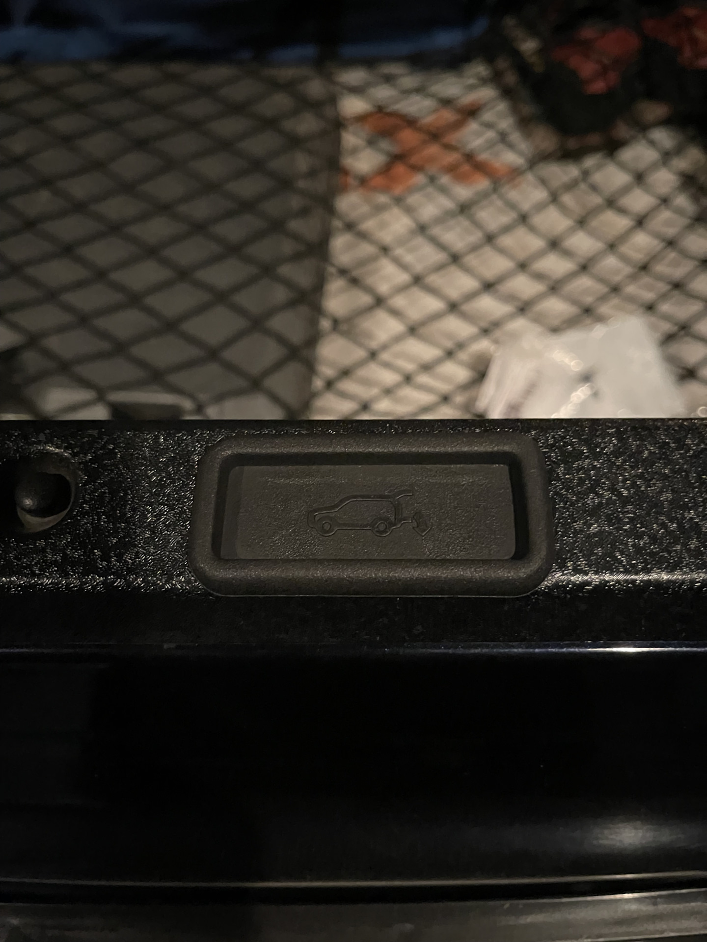

Резиновый уплотнитель на кнопку заднего борта
Арт. LR031833

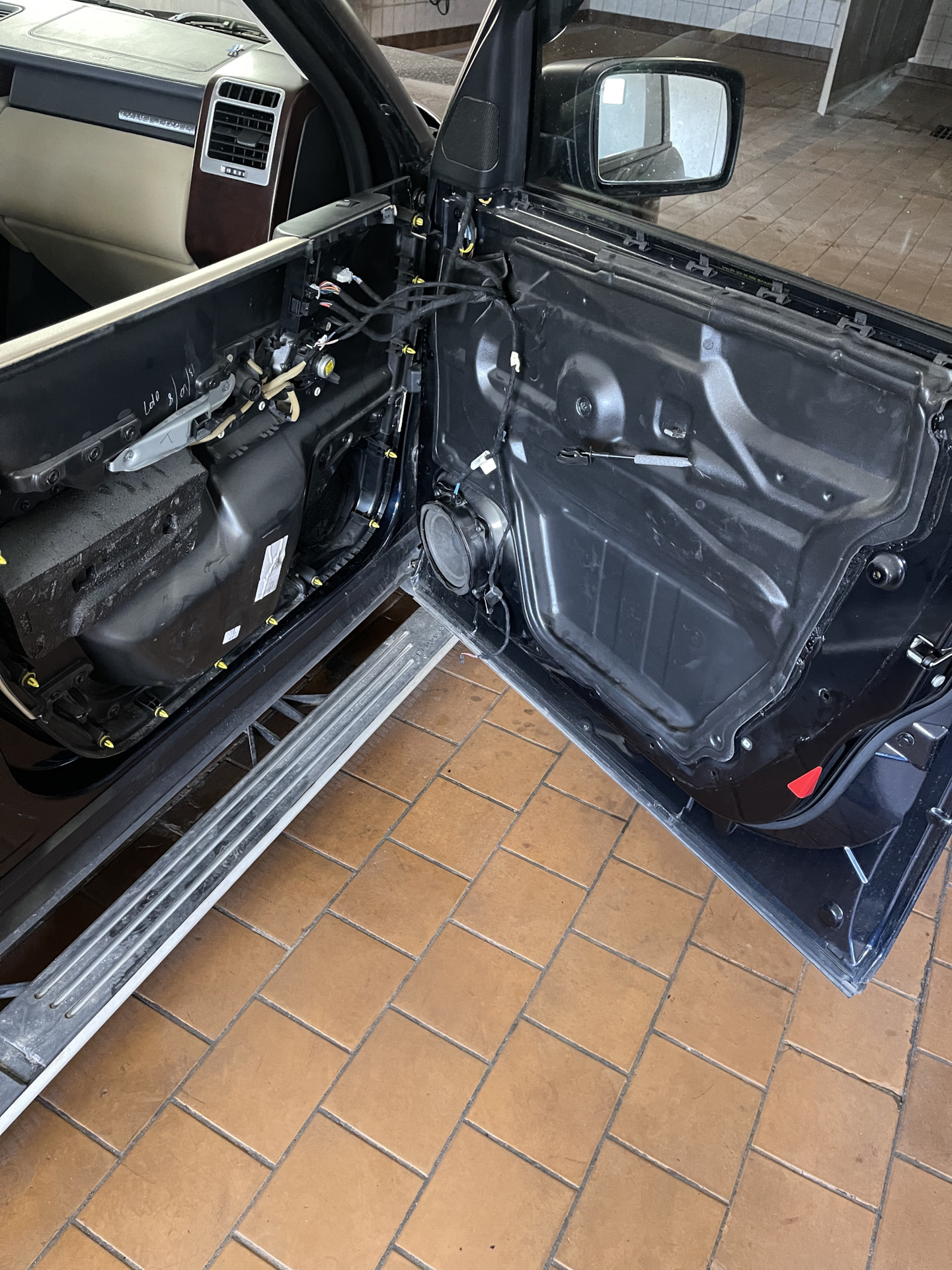

Также параллельно была заменена колонка в передней двери, имелось дребезжание при увеличении громкости

LRL90690606 это новый термоэкран? Хорошо подошел?
Да, идеально, как родной
