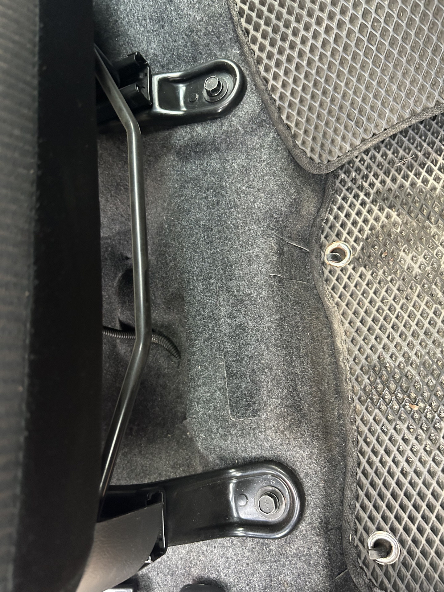

Установил подогрев сидения.
Для этого нужно:
Сам подогрев заказал на OZON.

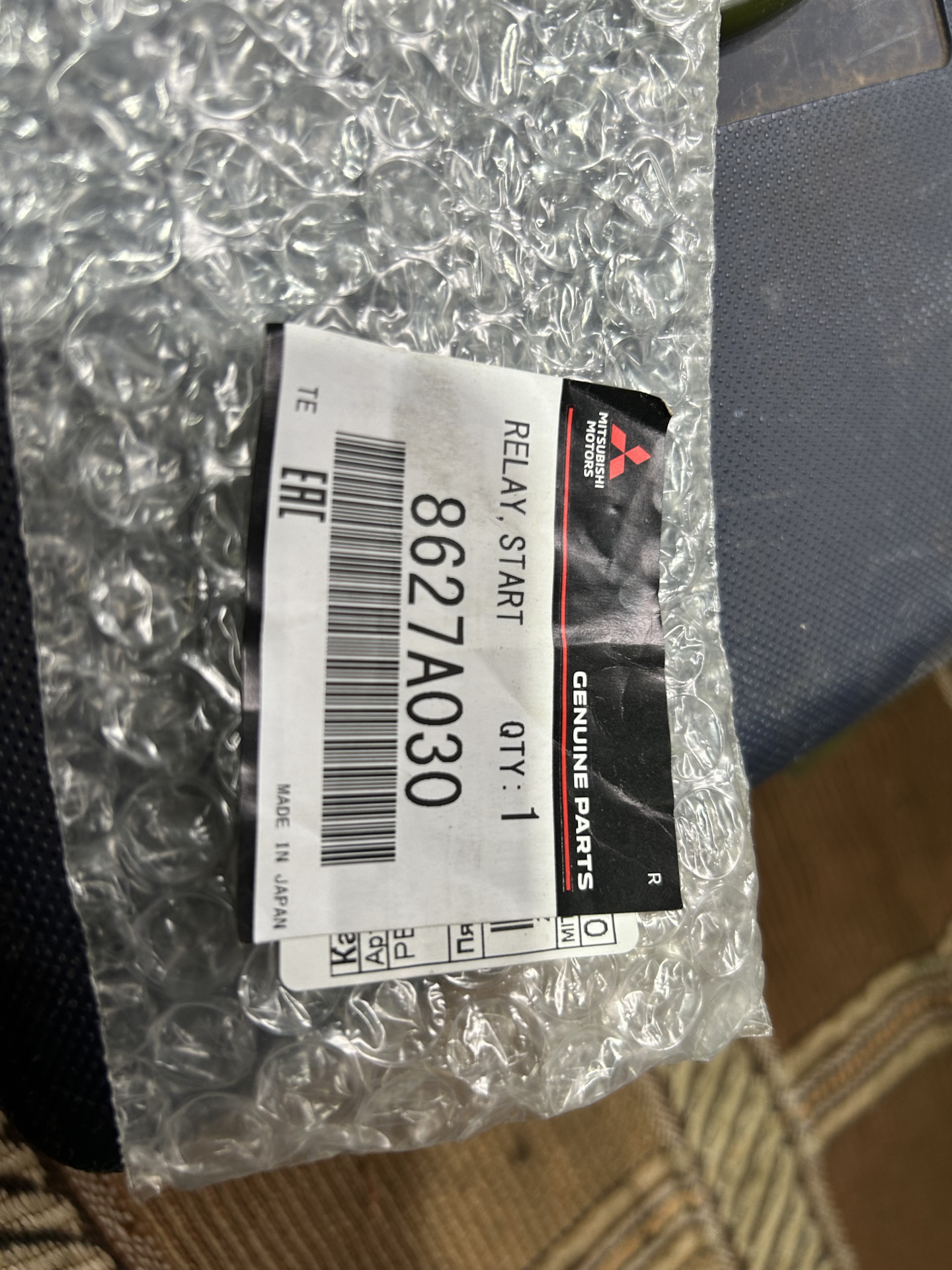

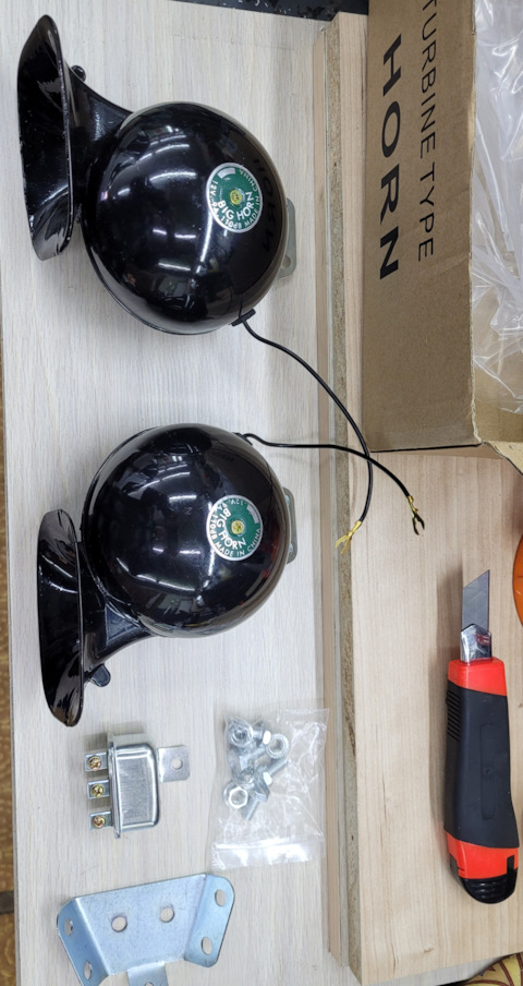

Реле 8627A030, реле туманок.

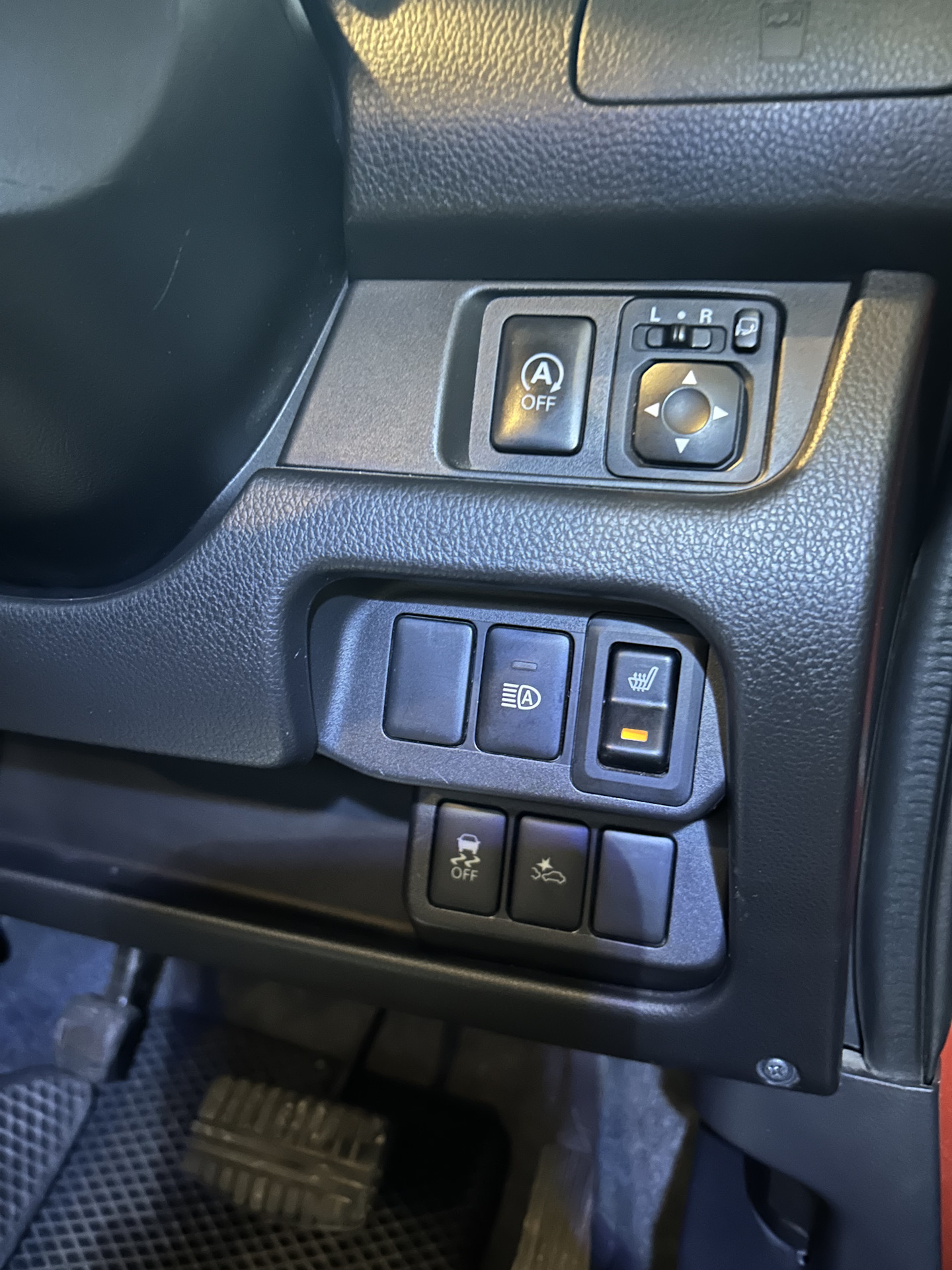

Кнопка подогрева, купил оригинал. Заказывал на дром.

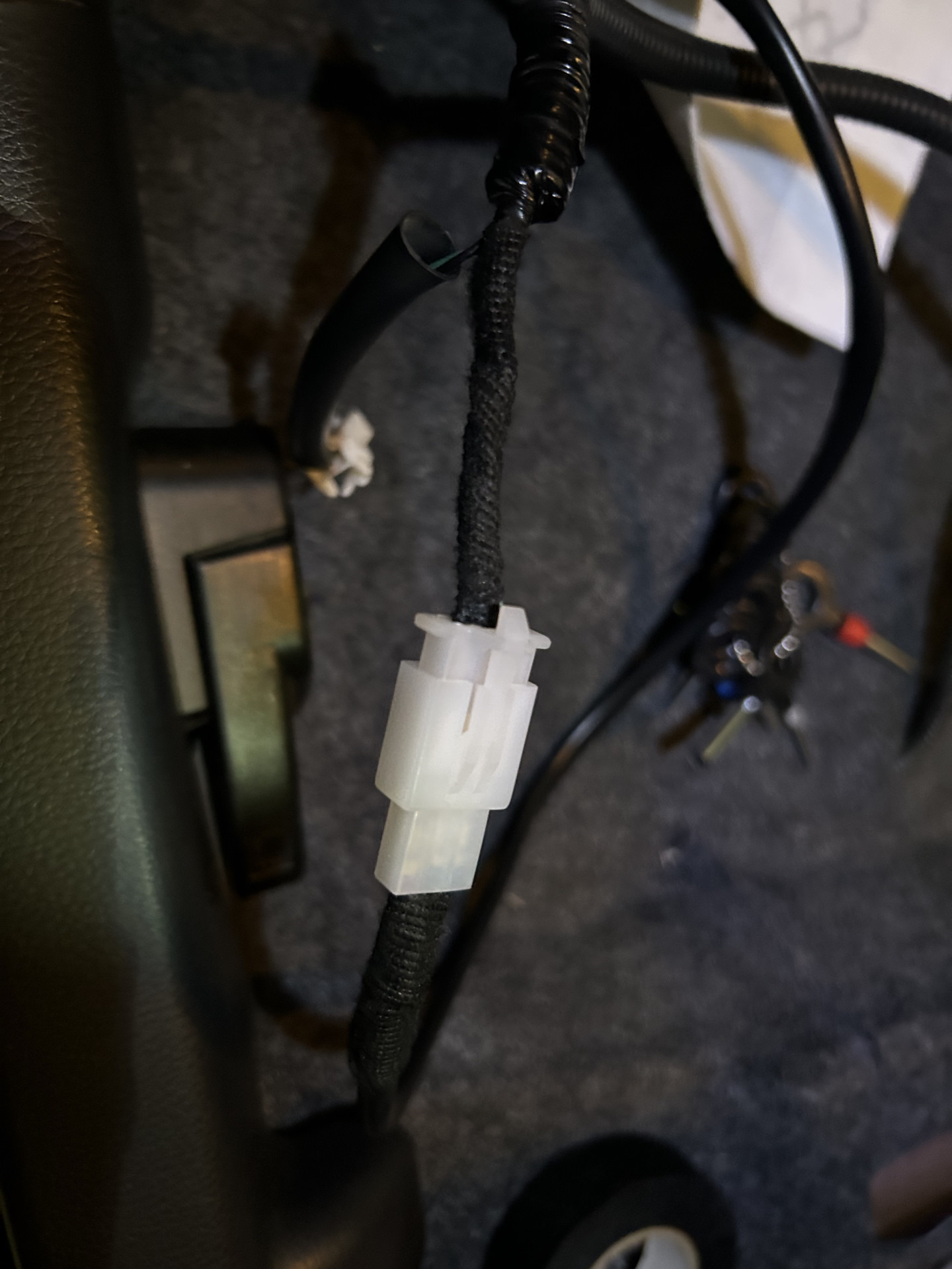

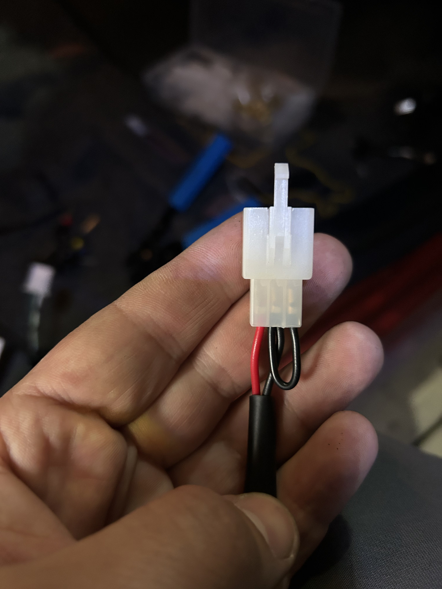

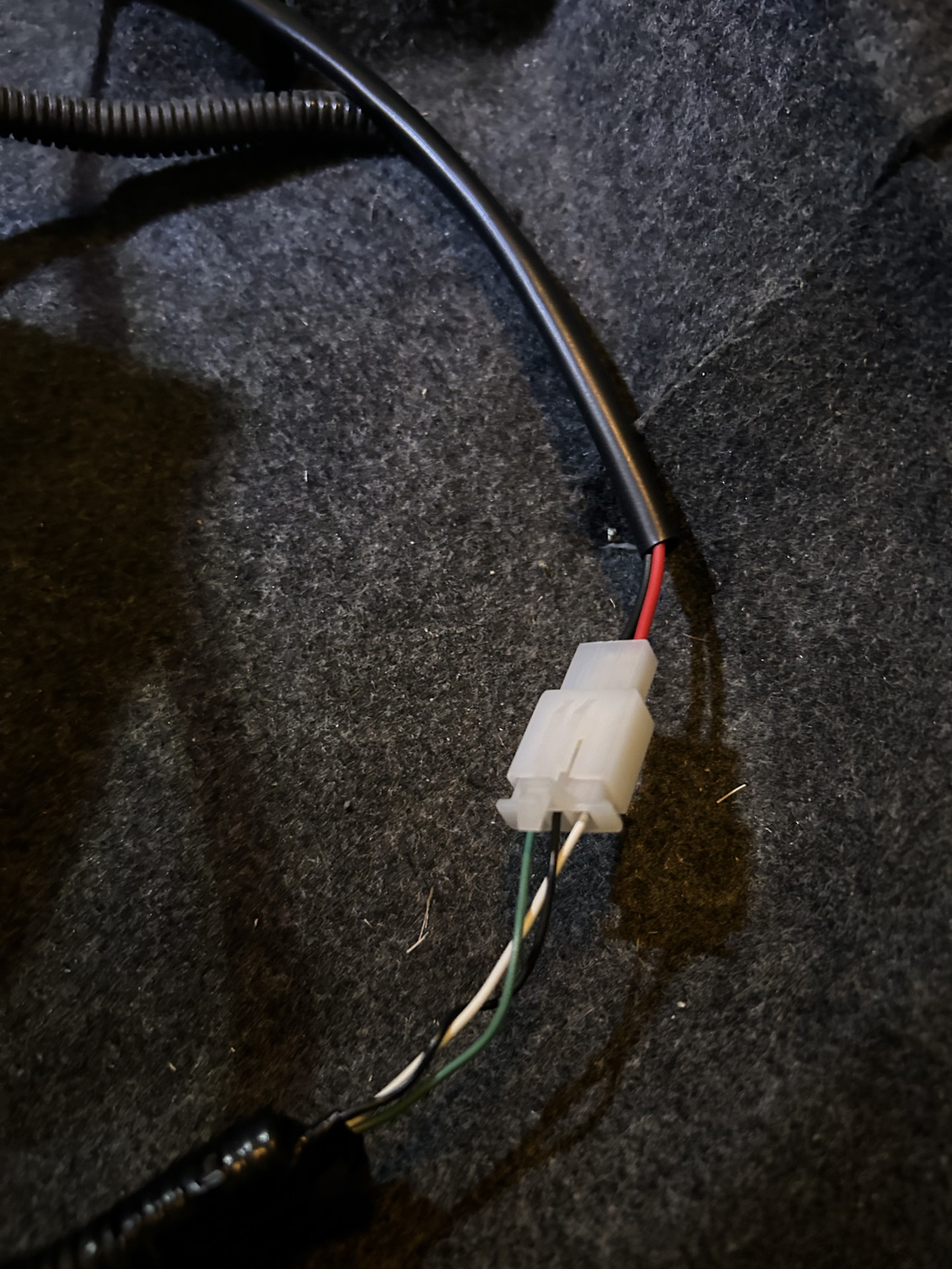

Разьем под сидение, оригинал не нашел купил обычный китайский 3 пина.

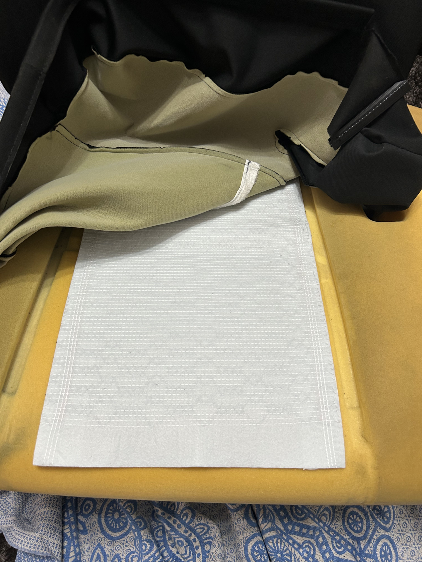

Проводка лежит вся в штате. В блок реле под ногами в салоне вставил реле. Предохранители стоят. Установил кнопку в замен заглушки, разьем там есть. Снял сиденье и установил подогрев.

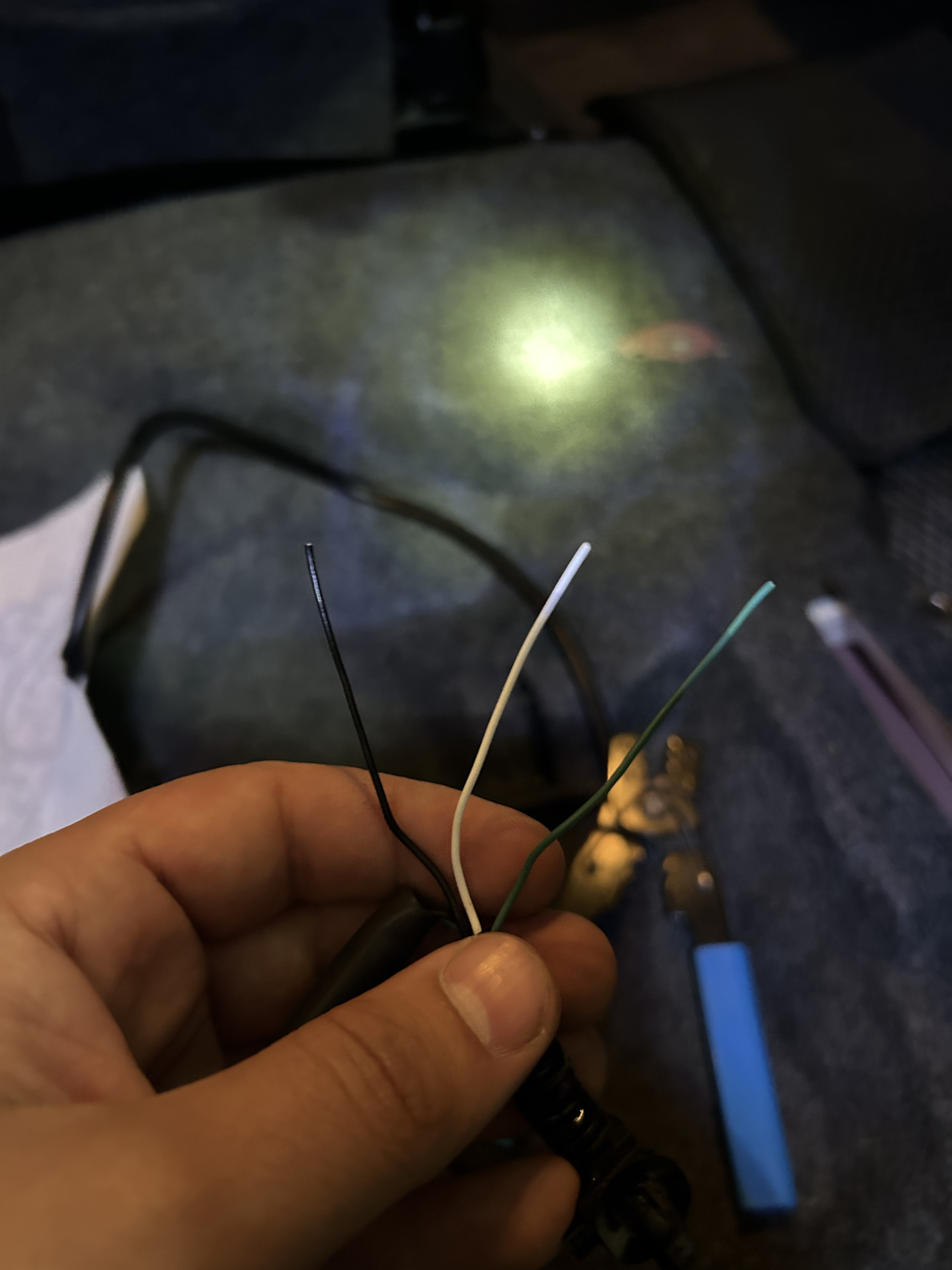

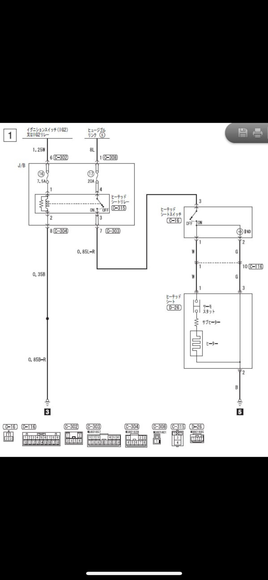

Теперь про разьем там три провода белый это +. Черный это -. Зеленый это контроль целостности подогрева когда на нем есть масса то при включение кнопки горит лампа. На работу подогрева не влияет. Для работы лампы сделал перемычку на фото будет видно. Спасибо кто в группе скинул схему подогрева. В самом подогреве стоит термостат.
Запчасти на фото: 8627A030
