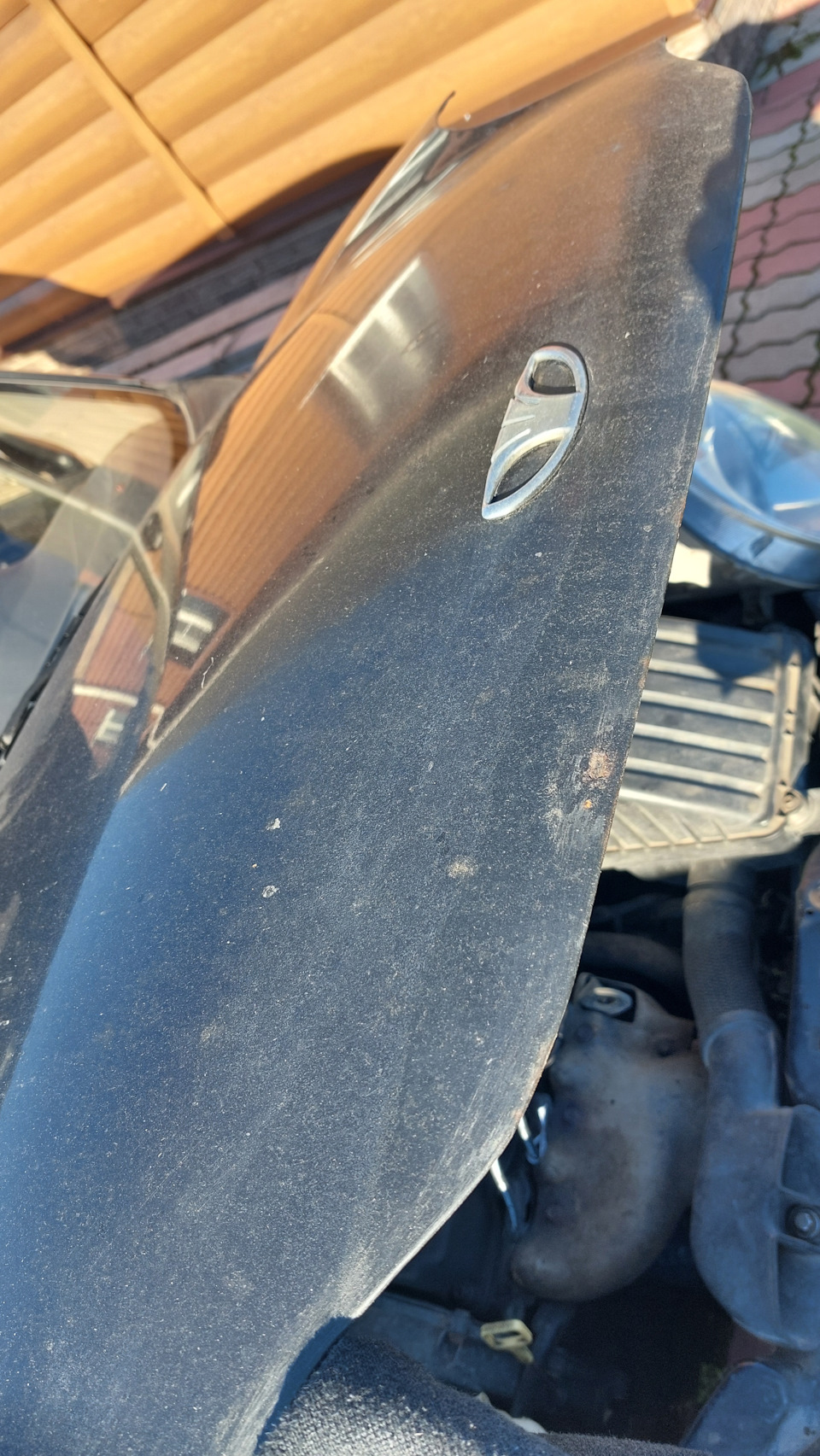

Если погода позволит, планиру зачистить, залить Mipa, загрунтовать, покрасить и сверху надо чем-то замазать, каким-нибудь гудроном.
Снаружи капот ещё ничего, но следующим летом надо будет подремонтировать.
