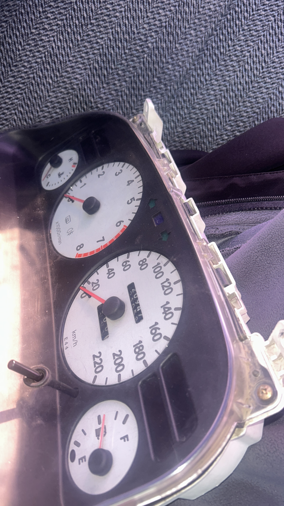

Давно хотел купить приборку с тахометром, но все как то руки не доходили, да и денег было жалко
И тут, друг задарил это чудо и поехали, изучать, что куда и когда подключается
Приборка с Toyota Picnic 99, до этого момента, даже не знал о такой машине, модель приборки: Е44
Поехали!
Я думаю, проблем со снятие не будет, откручиваете два самореза крепления "кожуха" приборной панели, дальше смотрите на "ушки" крепления самой приборки и откручиваете, дальше вынимаете три коннектора из приборной панели и вот, она у вас в руках
Началось все с того, что начал делать по интуиции, подключать пины туда, обратно и назад, особо не понимая, что куда идет
В итоге, забил на эту идею и решил подойти с полной ответственностью и поступил так:
Поставил перед собой две приборки, взял лист, ручку и поехали писать, какой пин, за что отвечает
На листе записал, что куда идет, и тут стало все понятно, что и куда нужно поменять
Рассматриваем внимательно и понимаем, что почти все есть, что новая приборка заработала
Далее смотрим, какие пины нужно поменять местами
Нужно соблюдать правильный порядок перестановки, что бы не запутаться, что и куда поставил
Далее мы смотрим по схеме и понимаем, что не хватает одного пина В8 "IG-"
Мы должны вывести из порта диагностики(из под капота) из того же контакта "IG-"
Этот контакт и отвечает за наш тахометр, бинго, все работает
Из минусов, получается что всегда, когда включается ближний свет, на приборке горит дальний, распиновка новой приборки(Е44) просто не позволяет подключить пины иначе
И да, если совсем тяжело понимать, что здесь происходит, приложил снизу фотографии готовой распиновки под Е44 приборку
Из за того, что у меня оборвался провод массы(коричневый), пришлось удлинять и ставить новый пин, он (голубой с белой полоской на фишке А), так что не путайтесь голубой-белый — на самом деле коричневый)
Так что, имеем рабочую приборку с тахометром, если будут какие то вопросы, пишите, расскажу, покажу, что и куда

крепление все тоже самое?
Да, одинаковые
спасибо, ну теперь будем искать, а то у нас тусклые прборки.
пикник на мно ярче показывает,
там что ламп подсветки больше?

Здравствуйте. Я пытался определить, какие пины менять местами с моей заводской панели Е41 (без тахометра) на имеющуюся у меня запасную Е46 с тахометром. Видимо, я в глаза люблюсь, потому что ничерта не получилось, я во всех этих линиях путаюсь.
Не могли бы вы определить, какие пины нужно менять по фотографиям задней части моих старой и новой панели? Фотографии я обеспечу.
Приветствую, а на короллу ае100 с мотором 5а аналогичная прибора не встанет по твоей схеме?
Может что то минимально отличаться
Но суть думаю та же
Можно еще без листика просто маркером пропиновать разницу и по дорожкам выяснить что и куда идет
