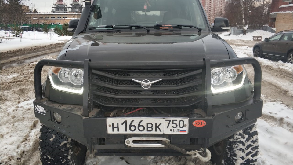

коробку, движок, автомобиль под замену и советчиков … ;) не обижайтесь ))))
я уже 5 т км жду когда сцепа развалиться ))) все гремит и гремит, недавно стала придавать на 3т оборотах эффект взлетающего самолета "звук и вибрация " )))) особенно приятно на 120км час . сам не лезу хочу по гарантии заменить … хотя чувствую "побреют"…

Нет не сцепа, КПП разбит подшипник первичного вала,
Не, у меня с салона так гремит, буду пробывать сцепу менять.
Все в Ваших руках. КПП снимете первичный вал посмотрите.
