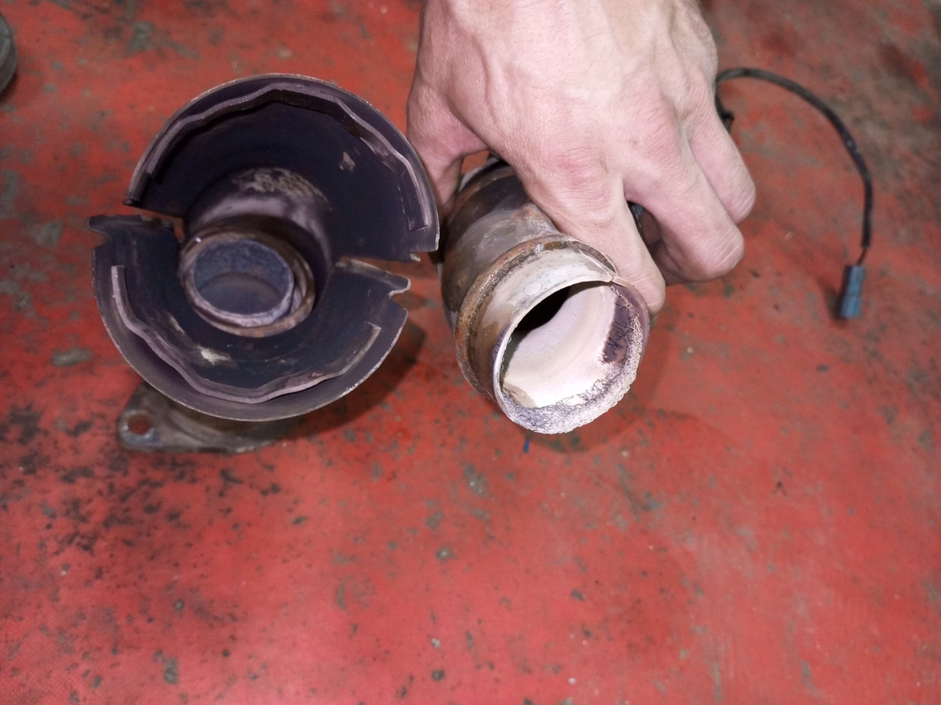

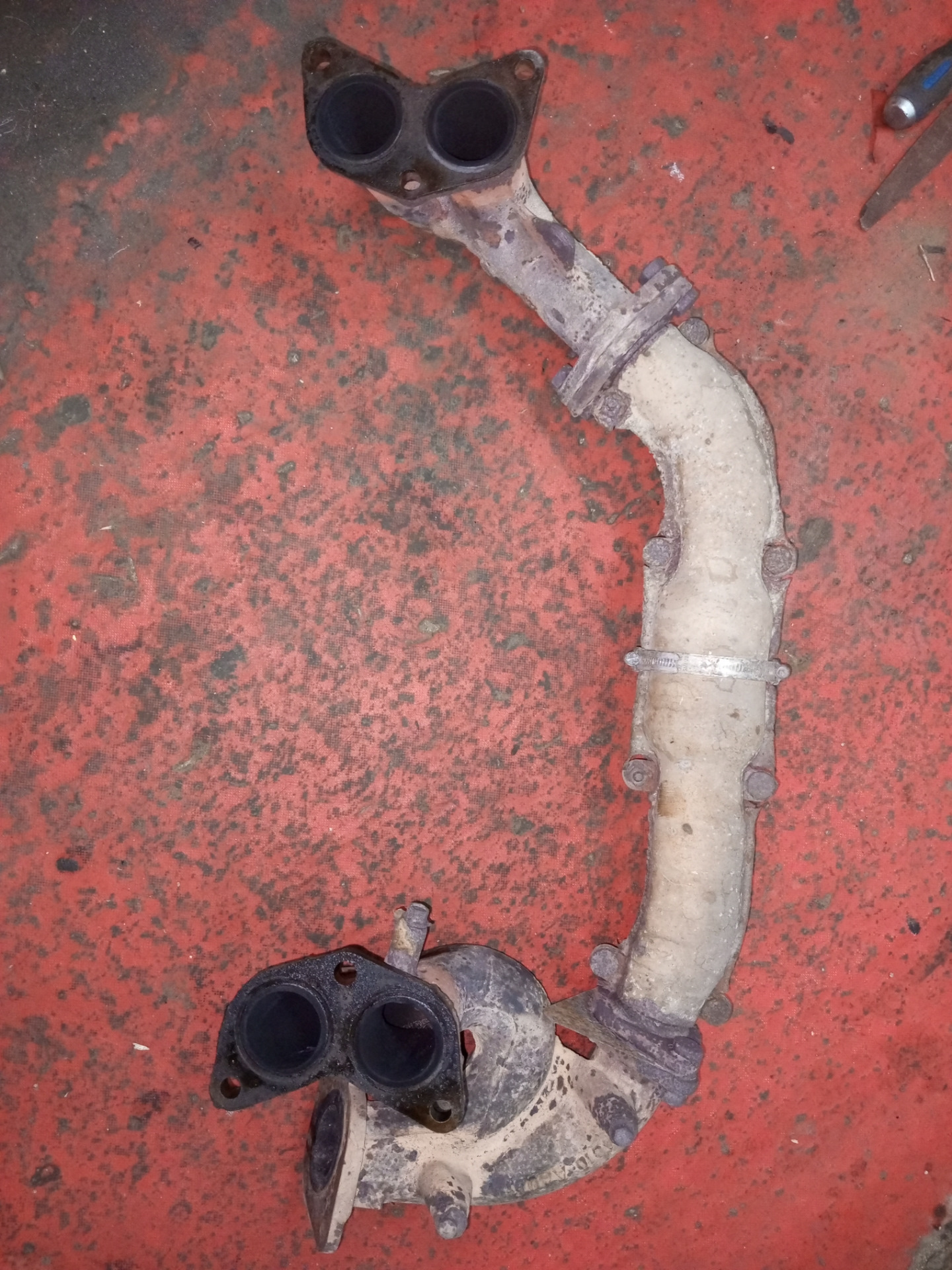

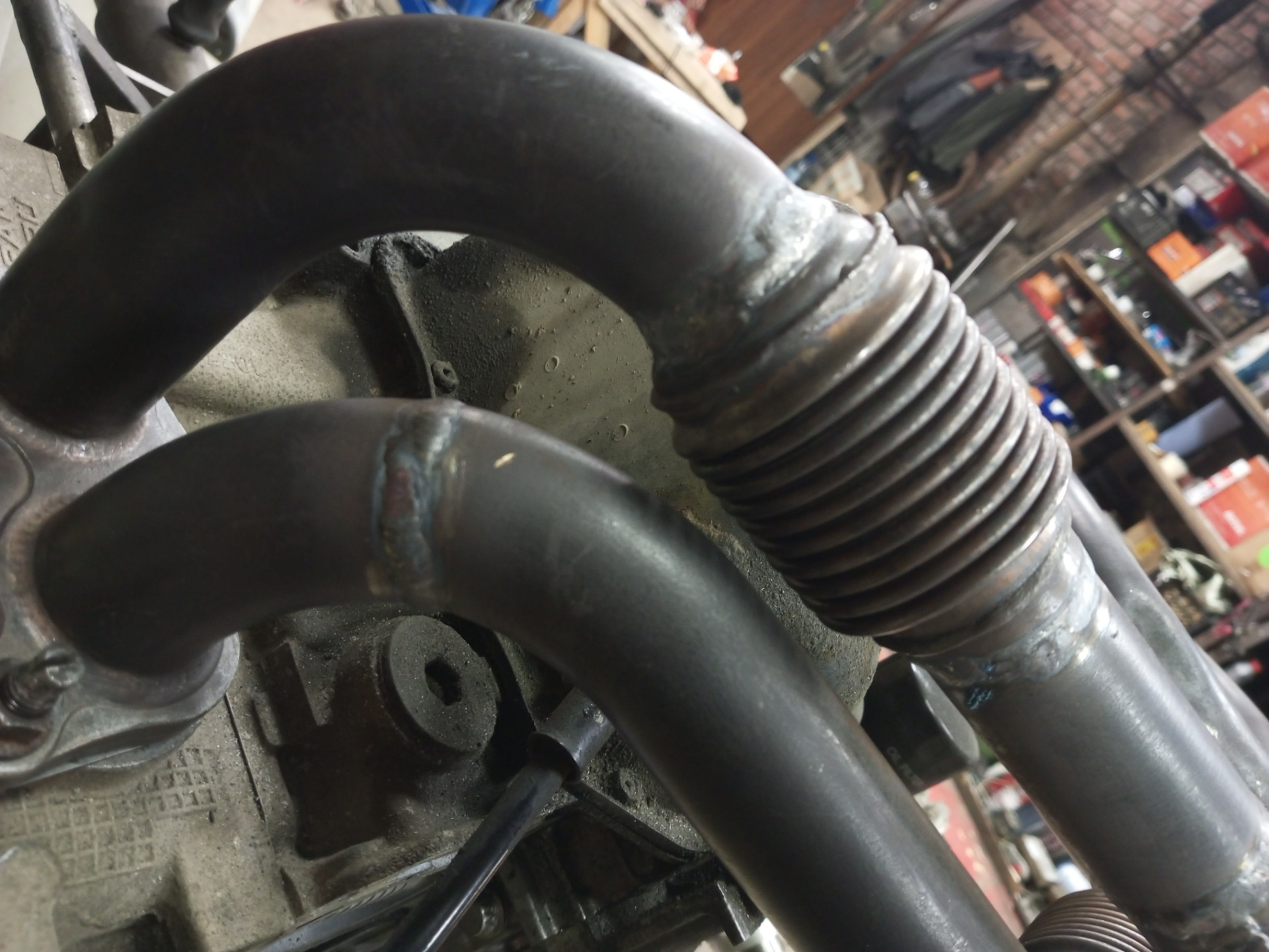

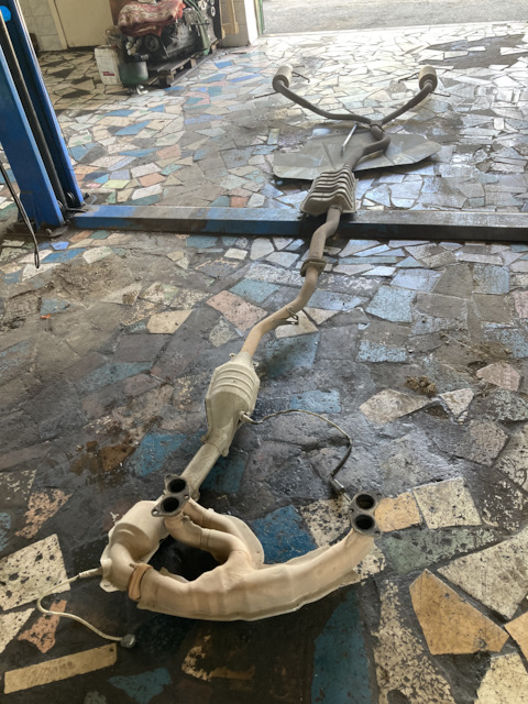

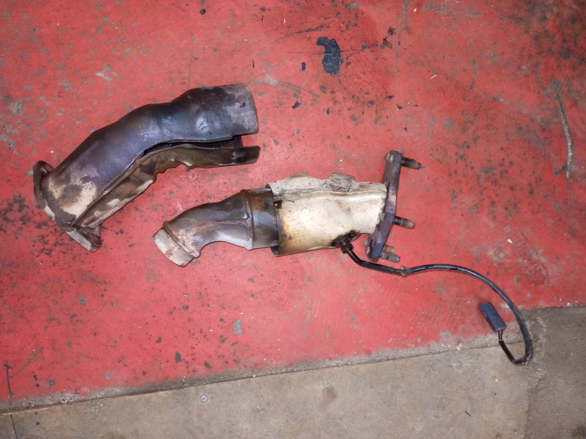

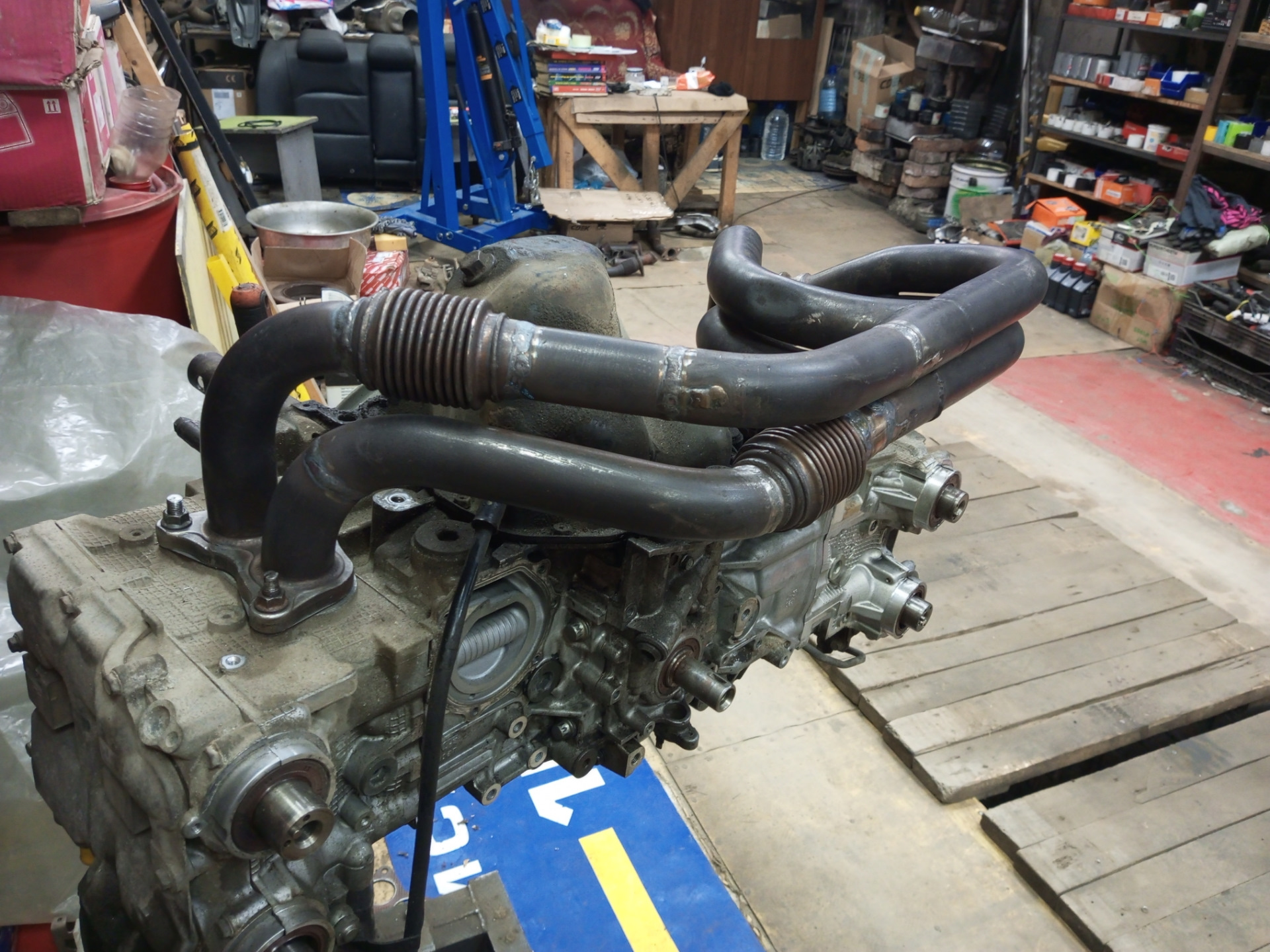

Родной коллектор был в плачевном состоянии, а аппайп сифонил. Что ж, надо менять. Посмотрел на цены на неравнодлинники в хорошем состоянии и афигел от цен.

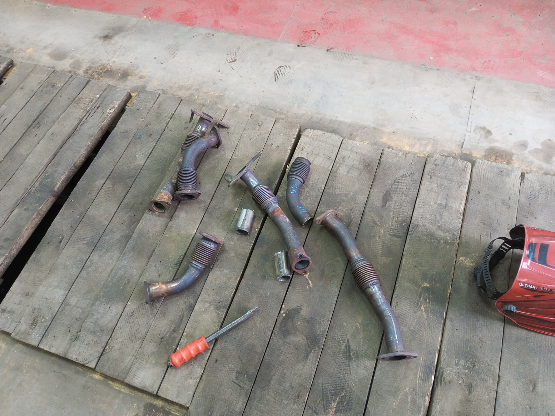

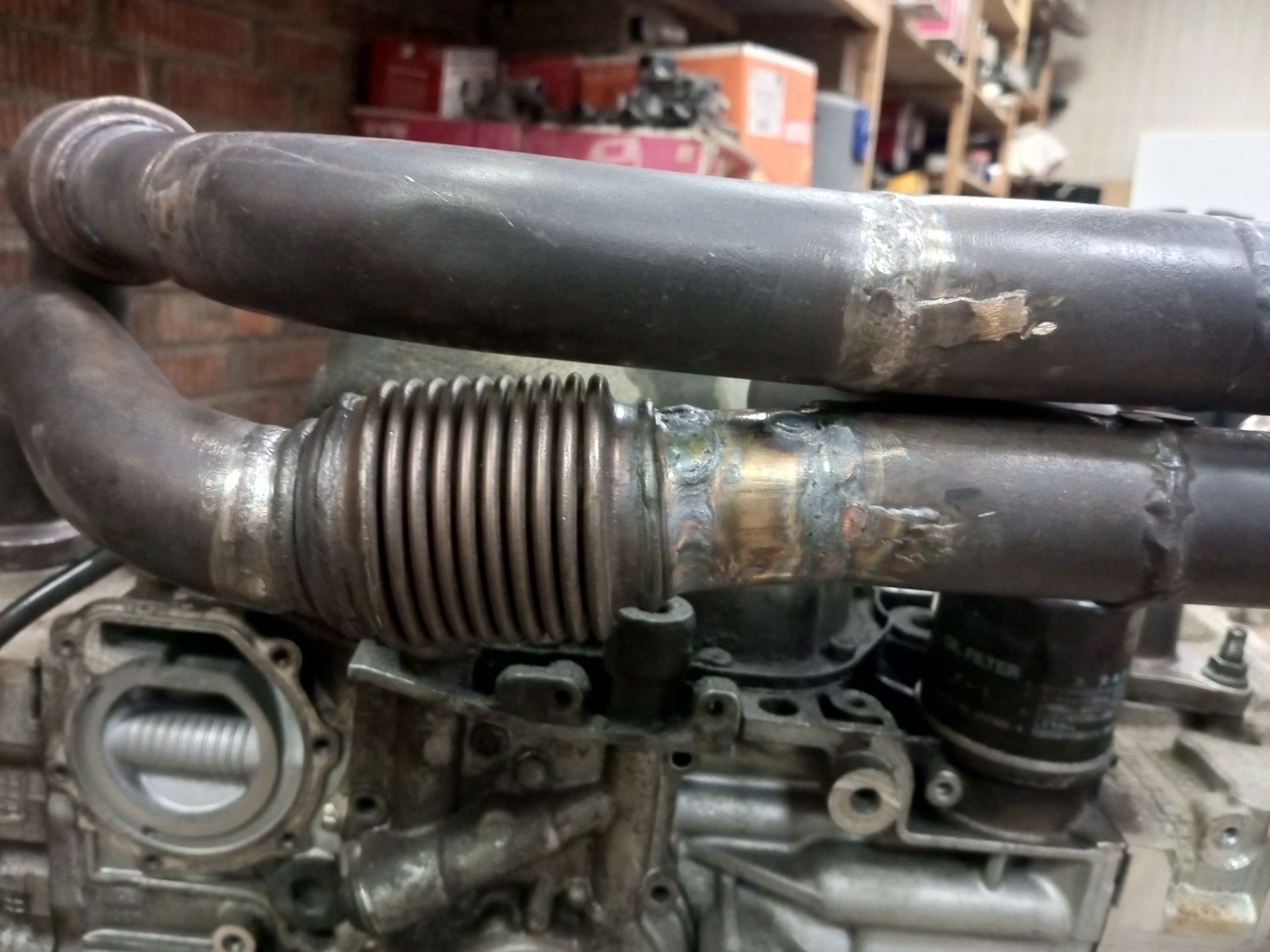

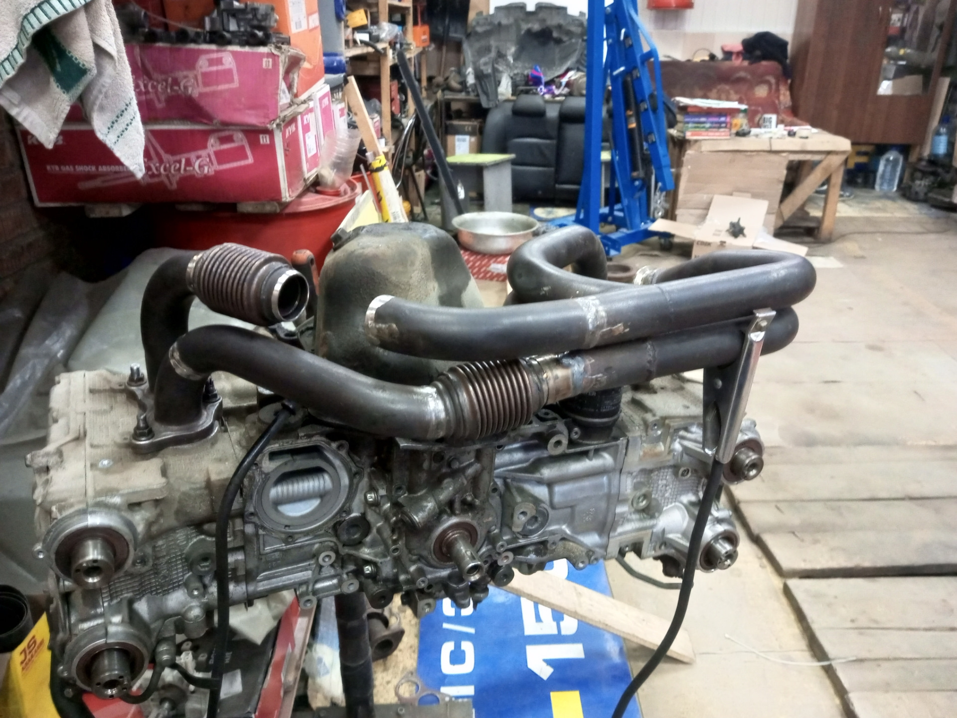

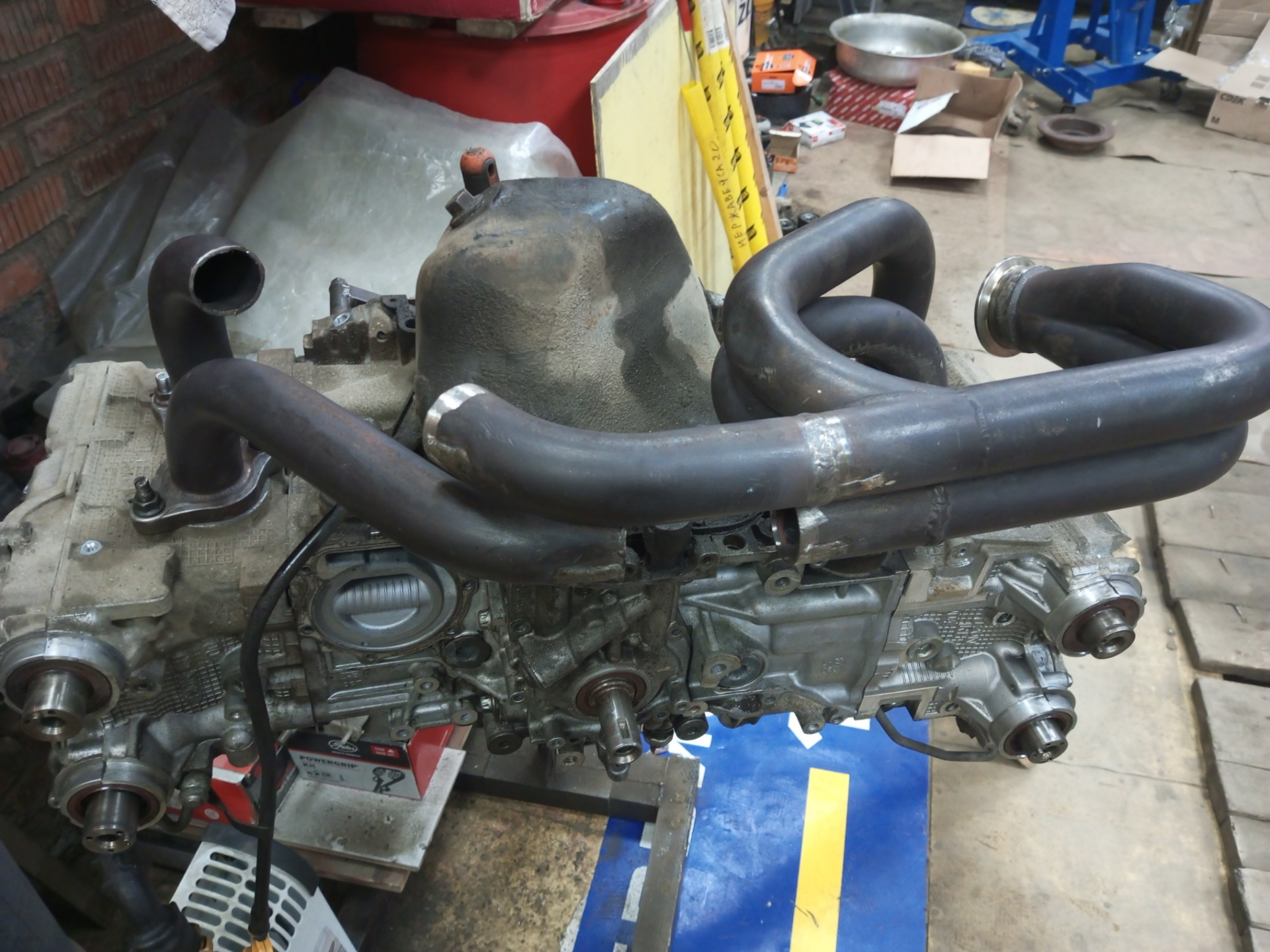

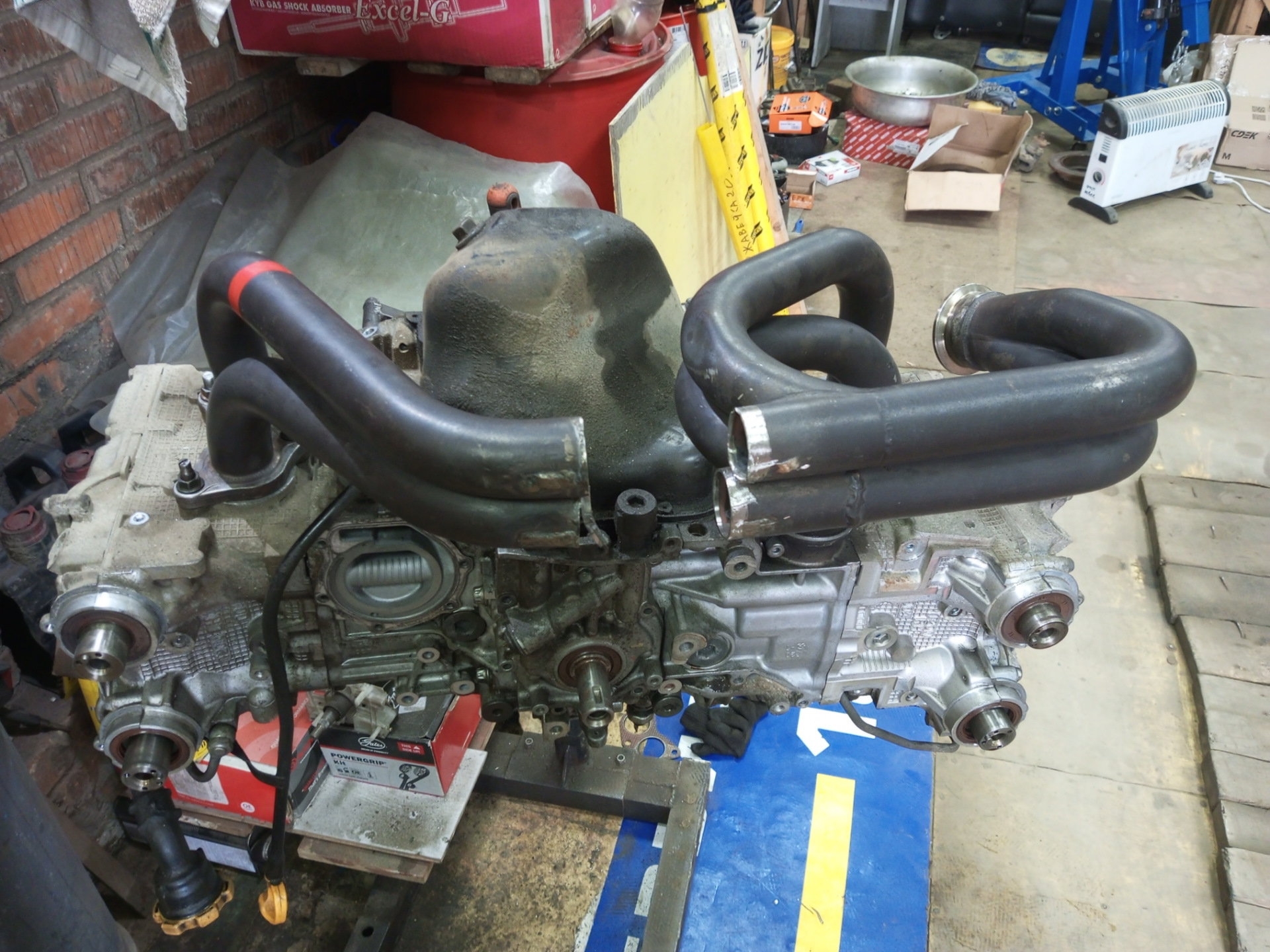

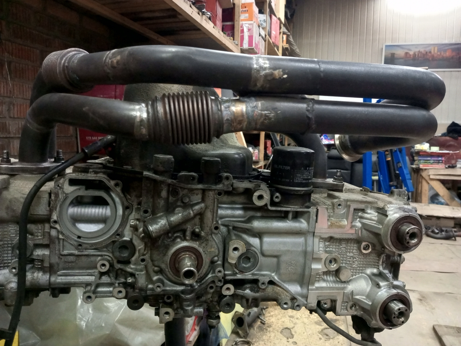

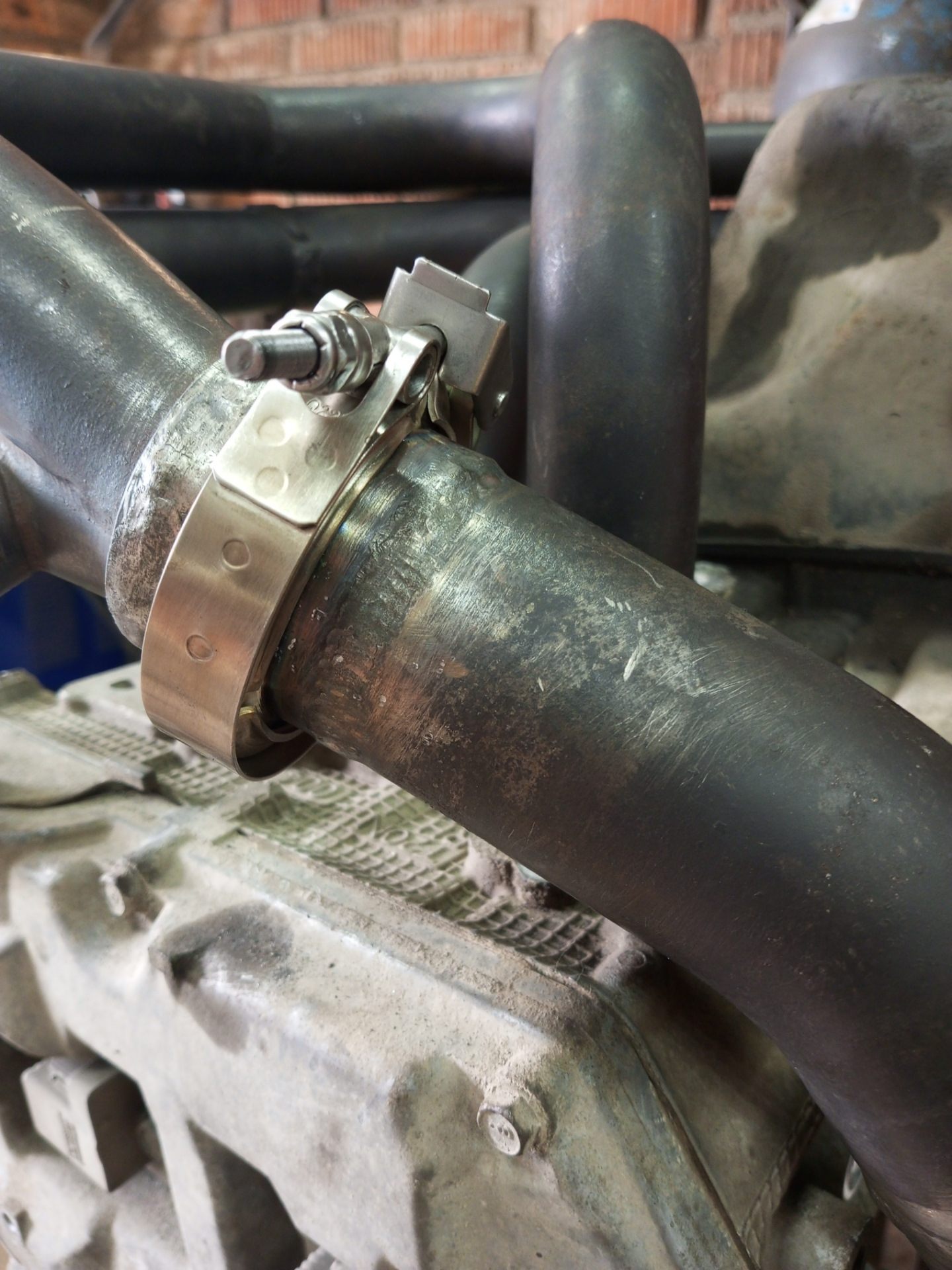

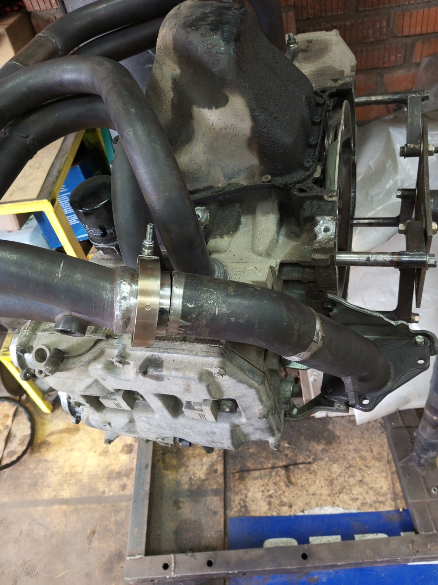

Но на авито попался какумей, дешевле рынка. На нем было заварены гибкие соединения на ранерах, что сыграло со мной очень злую шутку. Коллектор не встал на шпильки. Пришлось его весь распилить, выставить и вварить горы по месту. Гофры использовал оригинал субару)) от коллектора 208твин турбо мотора, очень хорошо подошли.
Аппайп тоже пришлось по месту переварить.

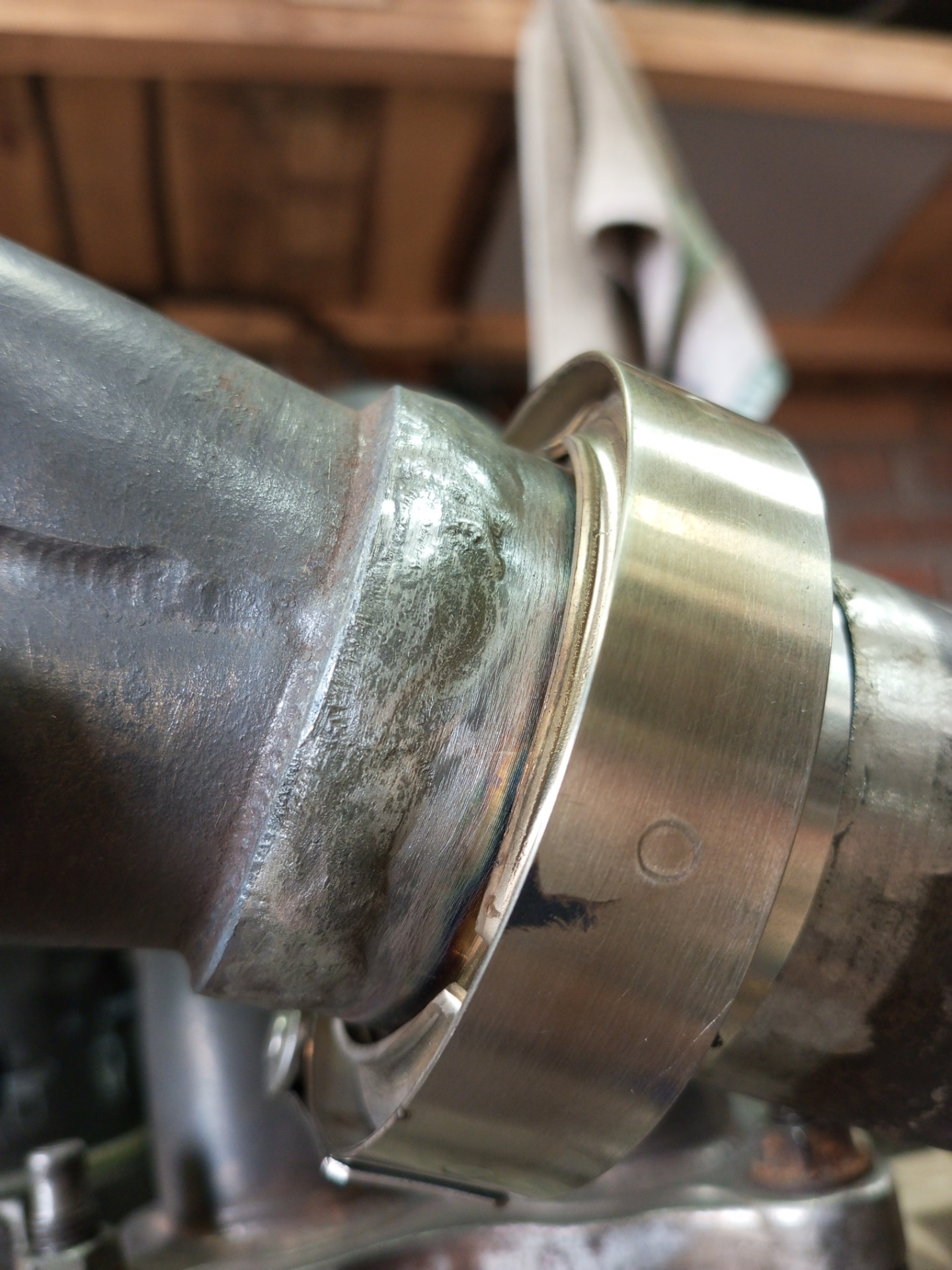

Так же заменил трёх-болтовый фланец коллетор аппайп-коллектор на V-band .

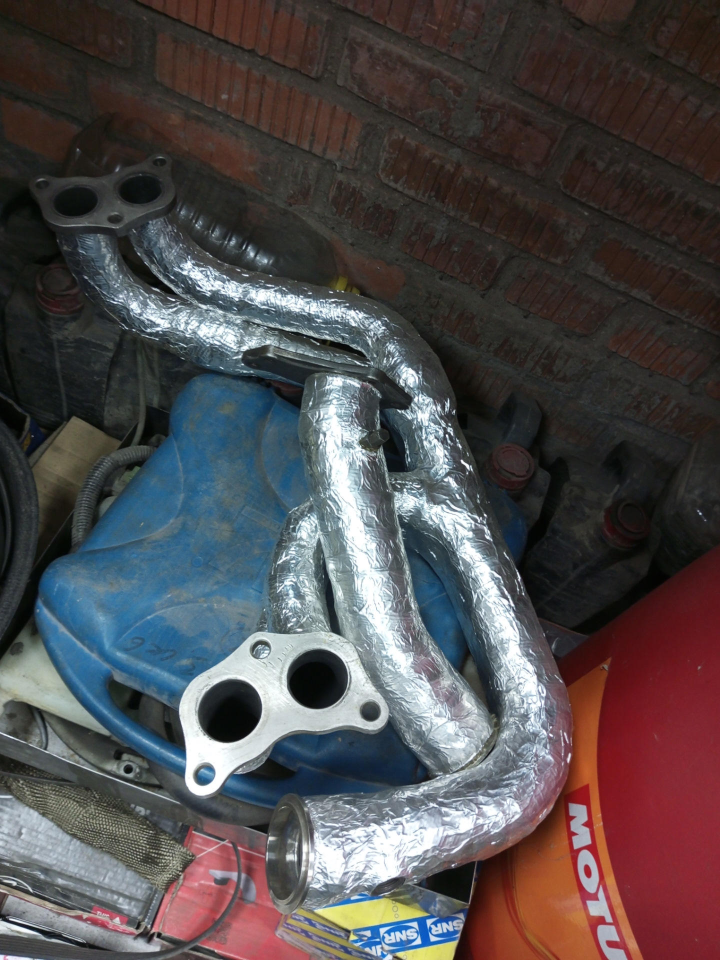

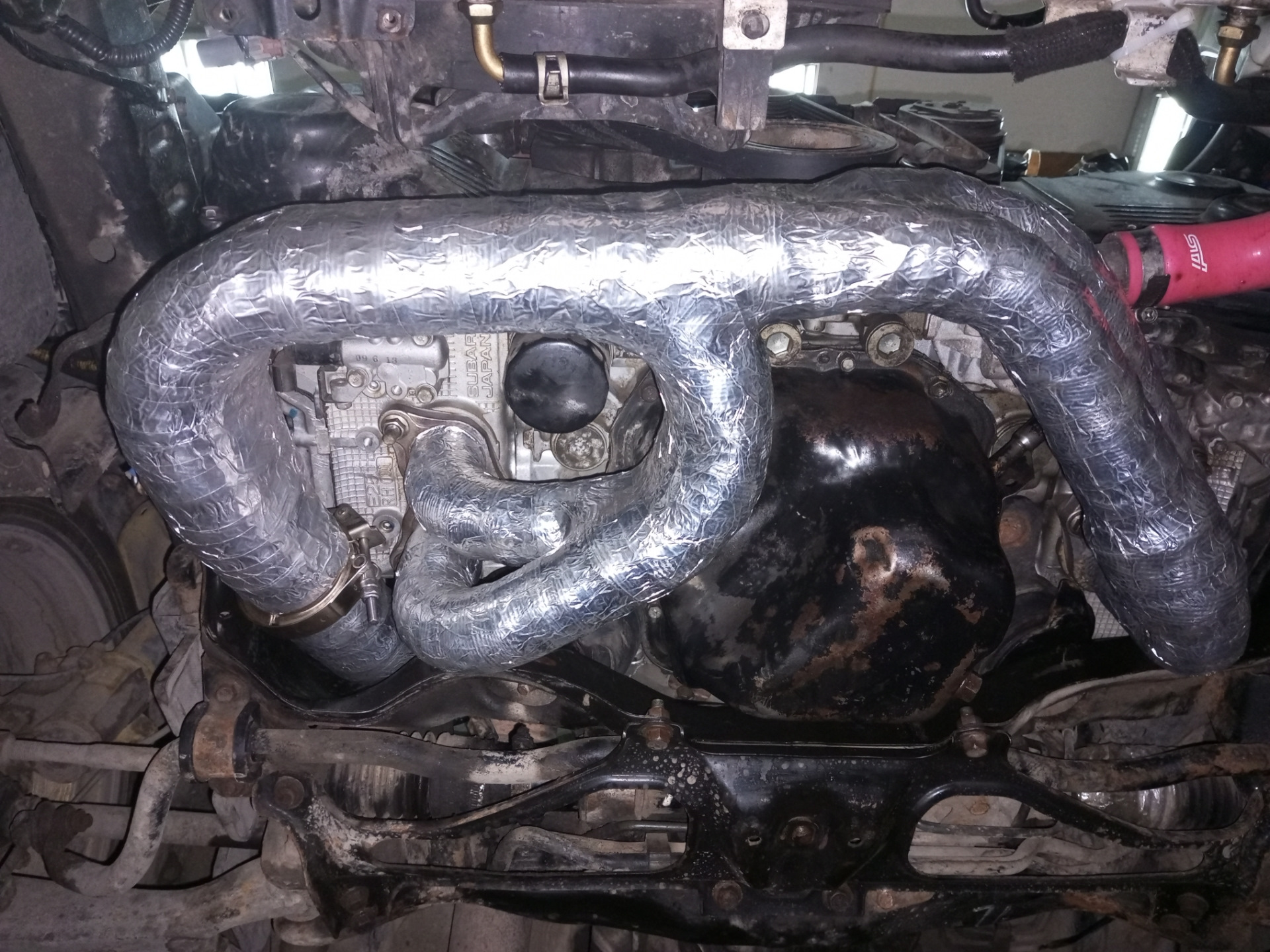

Когда все было сварено, выпуск был обернут теомолентой в 2 слоя с перехлестом, пришлось получится с коллектором, и в 2 слоя алюминиевого скотча.
Прощай бу бу бу, да и не нужен он мне, да будет правильный выхлоп))
