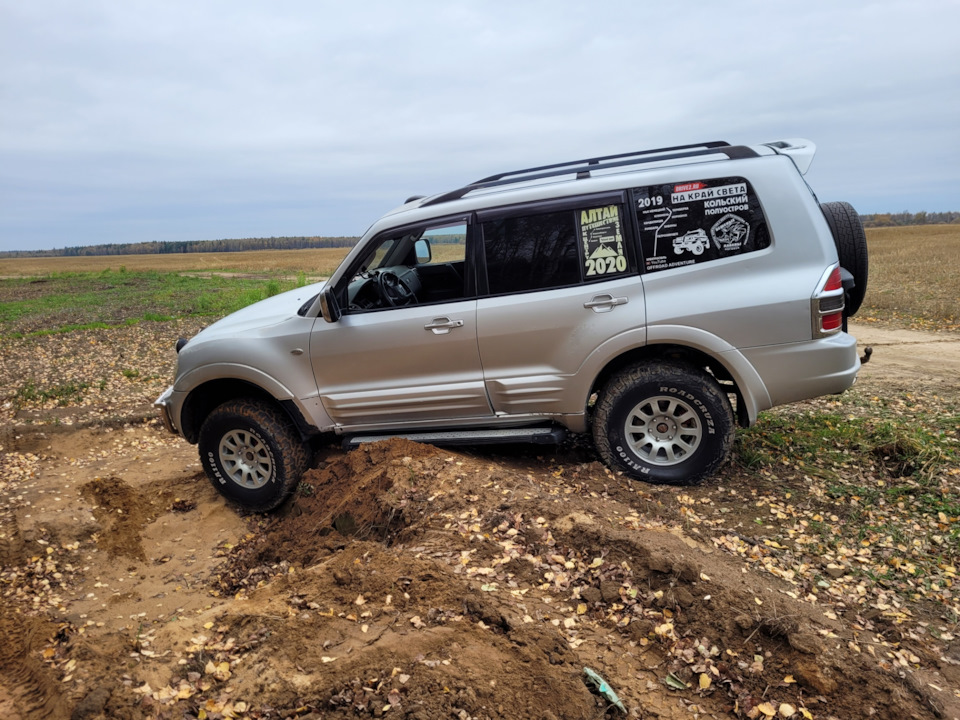

И на бездорожье есть тоже проблемы.
Сзади у подвески неплохая артикуляция.
Конечно не идеал, но хоть что-то как-то там пытается двигаться и даже какие-то хода и вверх и вниз есть. Сзади всё неплохо.
А вот переж печаль и боль. Малейший перекос, диагональ, и передок парит в воздухе.
Пробовал снимать сиабилизатор, в надежде, что его отсутствие немного улучшит ситуацию, но это никак не сазалось.
Короче лоханулся я офигенно. Всё таки разница в 200кг на морде бензинки и дизеля имеет большое значение.

многие не видят разницы когда просто касаются два колеса грунта с улетевшим ЦТ, развешанные, на диагоналке, и когда реально стоят два колеса на блоках и ЦТ меж ними, такой оси при развесовк 40\60 по барабану где у ней передок и как стоит, касается, какая на нём артикуляция . зато при артикуляции и высоко центре крена, как раз ЦТ и улетает и за ним может улететь и кузов с колесами

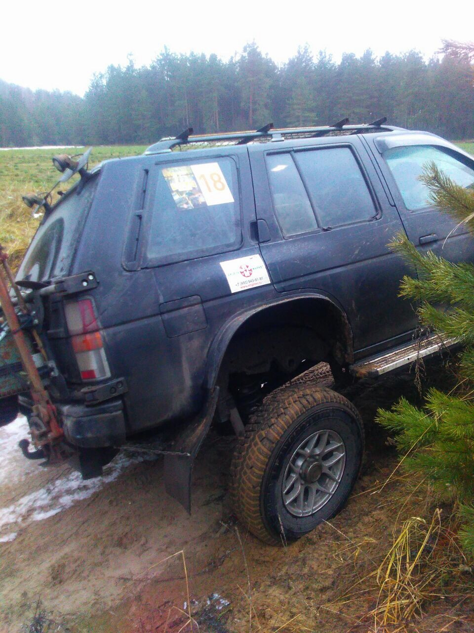

Артикуляция? — насмешил — артикуляция это вот )))
больше похоже с центром крена проблема или ЦТ )) ездить на гравие тут будет ужас !

зато на колее красавчик среди мостовых ))
Это да…но ездить так невозможно))
Я тоже в своё время поразвлекался, резал арки вкатывал польбольше — не то, изменял жесткость, удлинял солдатиками, перемещал отбойники, менял ГП- наигрался )) ездить надо на скорости и проходимости — тогда современный внедорожник, что -то одно, только проходимость, наскучит быстро, ездить не возможно !

Перед в воздухе парит — не проблема, больше сцепления на задке с блокой
Да пусть себе парит, я не против, проблема в другом. Нет ходов вниз, любая яма это жесткое падение всем кузовом
