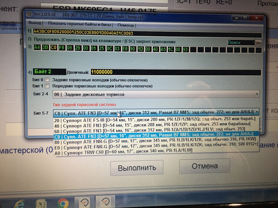

Что касается кодировки, «говорят» что желательно из блока вытащить кодировку какая в нем была, чтобы не составлять заново, для этого ВАЖНО до включения зажигания нужно откинуть разъем приборки, включить зажигание, зайти в 03 Блок и сохранить себе кодировку. Если этого не сделать кодировка слетит и будет представлять из себя кучу нулей.
Так и сделал, сохранил кодировку поправил по свой Vin (как это сделать подробно указано в отчете по ссылке выше) и… ничего, датчики адаптируются но горит гирлянда ошибок, включая EPC/чек. Чтением ошибок я понял, что мой блок из неизвестного автомобиля, нашпигованного разными функциями и совершенно мне не подходит.
Взял базовую кодировку из отчета Сереги www.drive2.ru/l/593688176439128954/ а именно A4 3B 20 F8 09 XX 00 XX 25 XX 04 XX 90 XX 00 40 A5 18 00 20
Х Х – заполняем согласного нашего VIN, заливаем, адаптируем датчики и вуаля! Все ошибки ушли, все четко.

отображение кодировок в васе! в 03 блоке
А! Это да, респект Саня, жму краба
