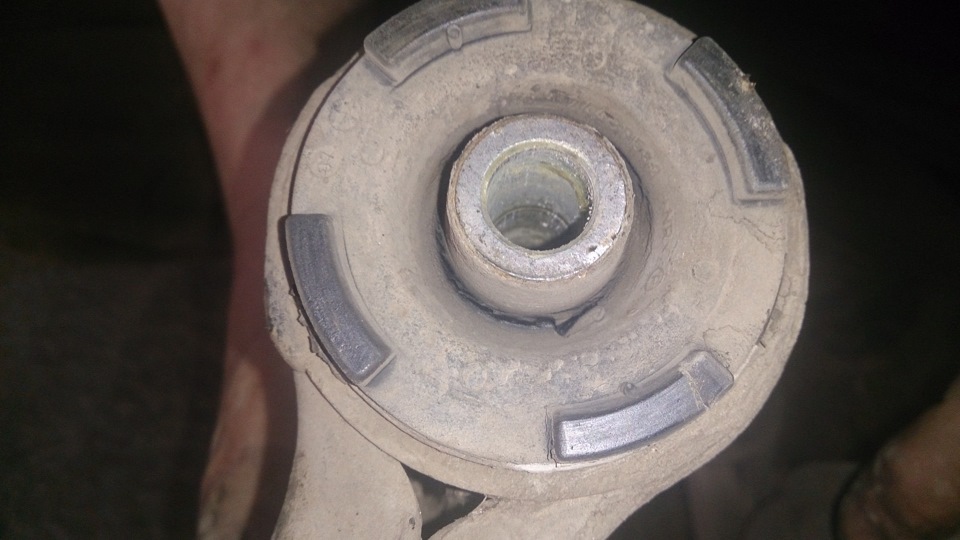

Короче в один прекрасный день, сделав музыку потише, я услышал при старте со светофора (плавном) 2 странных щелчка в подвеске. Причем на следующем светофоре при торможении уже они повторились.
Т.е. при трогании и при торможении меня начали доставать эти 2 щелчка.
Решил скататься на сервис и сделать диагностику подвески. Предварительно были подозрения на втулки стабилизатора, т.к. я их не менял при замене стоек.

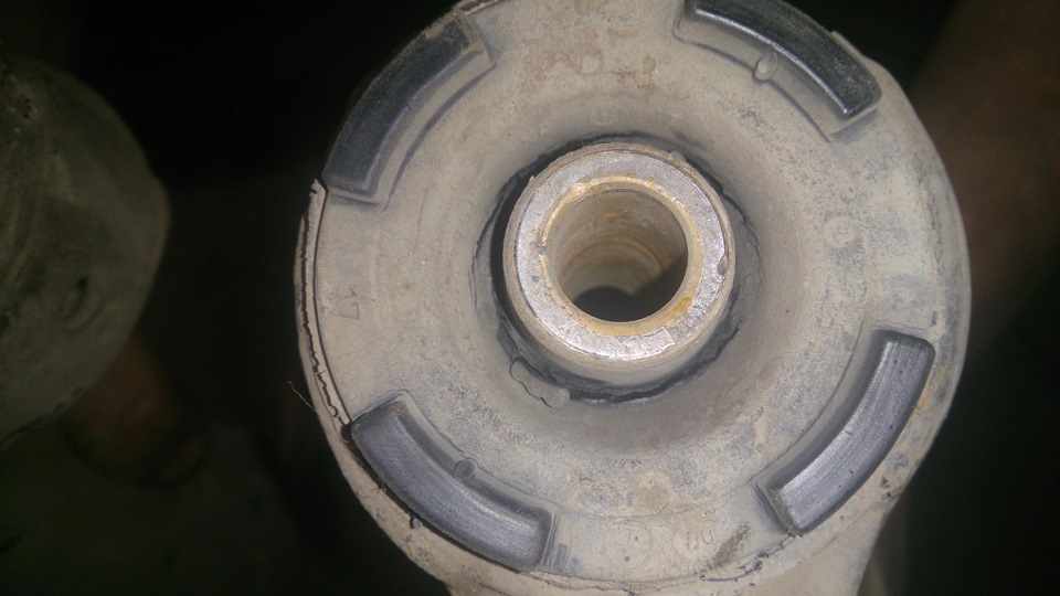

У мастера пали подозрения на сайлентблоки рычагов. Открутив рычаги — ничего криминального на весу не обнаружили. Зато дополнительно увидели, что порваны сайлентблоки задней балки.

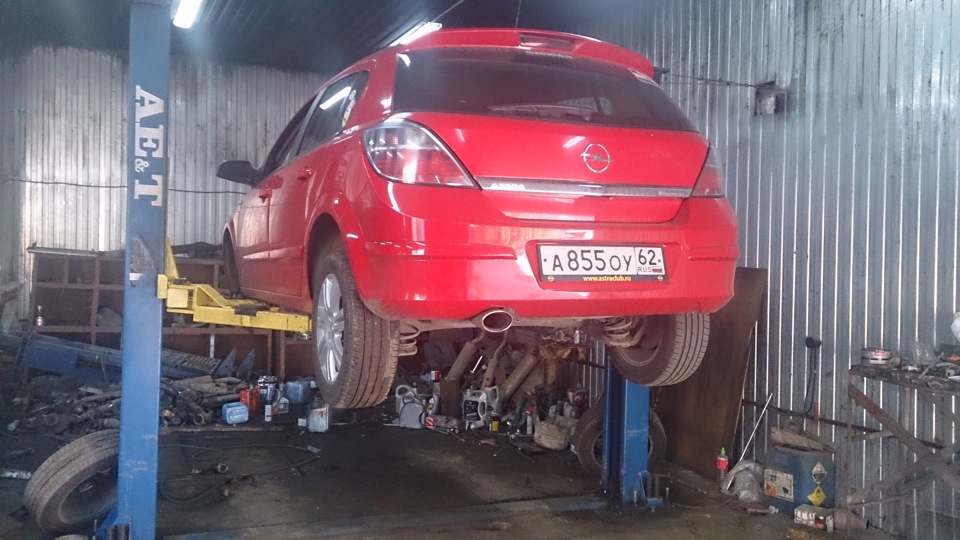

Записался в уже полюбившийся сервис к своему мастеру и приехал.
Первым делом решили скинуть полностью рычаги. Как оказалось — подозрения были не напрасные — умерли задние сайлентблоки на обоих рычагах.
Было странно, но передние сайленты живые.
Но решили махнуть само собой оба.

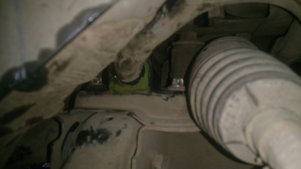

Для этого само собой пришлось немного опустить подрамник, чтобы долезть до втулок. Как они снимались — это пипец. Убить мало того конструктора, который придумал защелкивающиеся втулки. Хорошо, что я в сервис приехал, а не сам в гараже решил их махнуть.
Но в итоге само собой они были побеждены и вместо старых установлены новые полиуретановые Точка опоры от дорестайлового стаба и само собой под них новые кронштейны. Старые больше по диаметру и не подойдут.

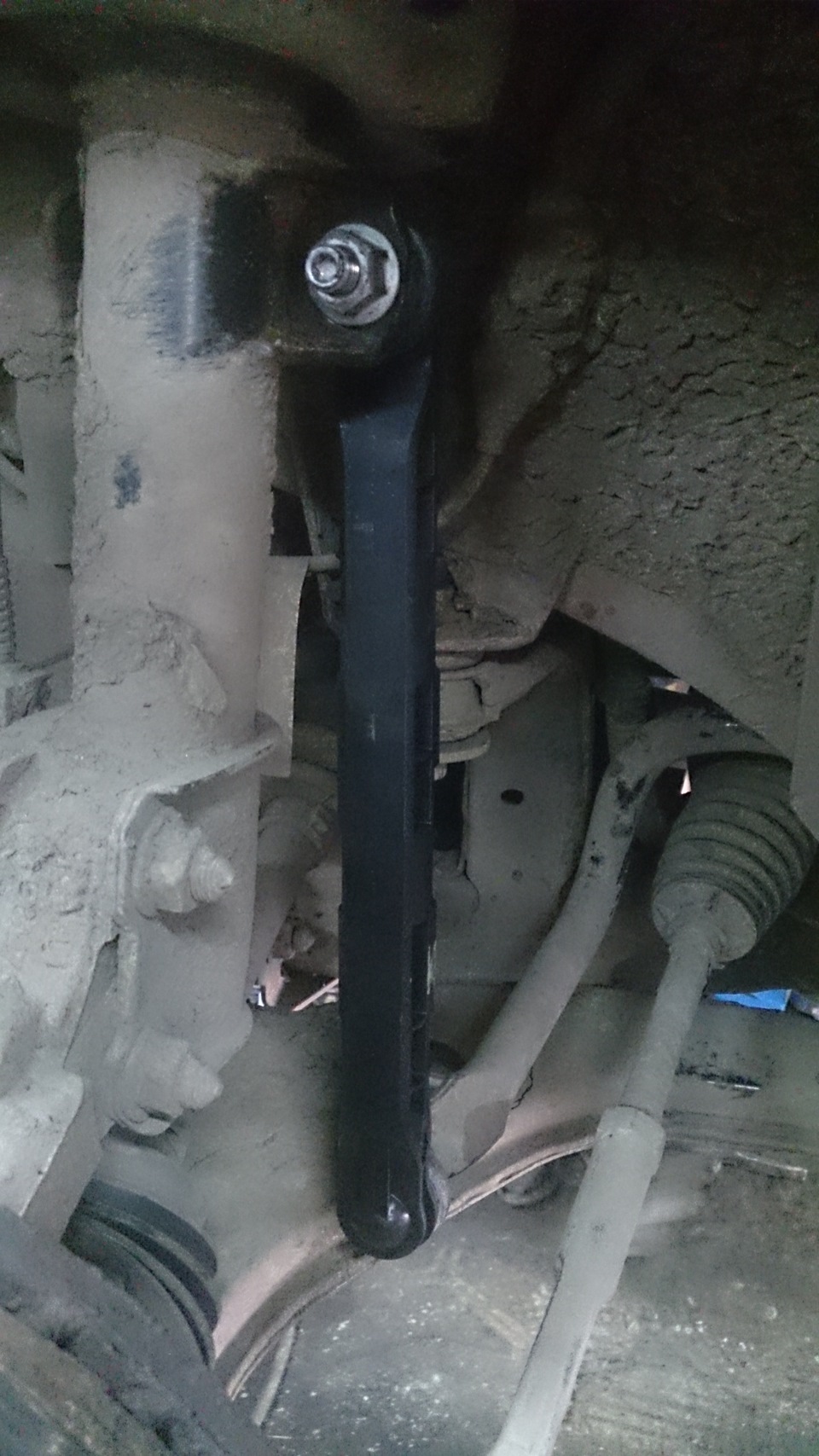

Ну и на свое место встали новые стойки стаба Lemforder.
Итак по работам мне все обошлось в 2800. 1200 за стойки и втулки стаба. 1600 за снятие/установку рычагов с перепрессовкой 4 сайлентблоков.
