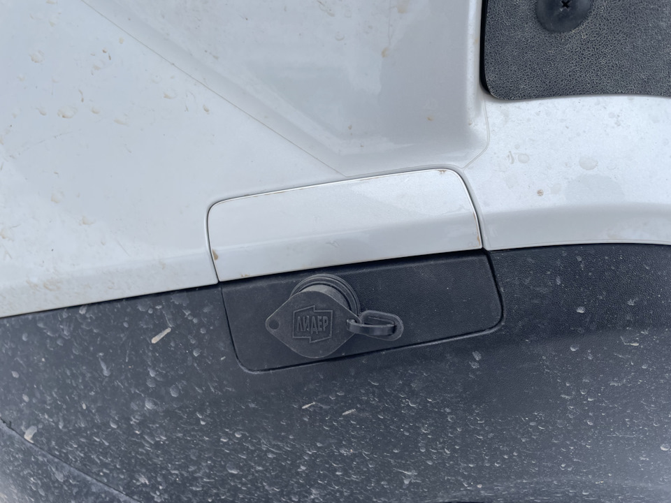

В прошлом году в городе начались проблемы с парковкой подземной теплой, в этом году прогнозировалось еще более сильный ажиотаж, в связи с чем запланировал к холодам установить предпусковой электроподогреватель двигателя. Машину используем часто зимой, необходимость потенциально имелась. Бензиновый по типу вебасто не хотел, поскольку и бензин ест и аккумулятор и кучу проводов по машине новых и шланчиков появляется новых, не заводских да и не бюджетно, не меньше 70 тыс.рыб. До холодов -30 на улице побудет машина, переноска на улицу выкинута, как в середине ноября перевалит за -30 будет ставится в гараж, он без постоянного отопления, в сильные морозы на улице когда -50, в гараже бывает до -20. вот тут и будет помогать подогрев двигателя который будет включаться от GSM розетки. захотел взять машину, позвонил на розетку за час до, пошел взять машину и двигатель теплый.
В данной заметке поделюсь фотоопытом как поставил на rav4 5 модели электроподограветель российский, очень не плохой по отзывам, Северс-М премиум, с встроенной помпой и бамперным разъемом. Он на 2 кВт, меньше не рационально, а больше лишняя нагрузка на переноску и розетки домашние мне не нужна, перегрев и прочие опасности.
Расписывать литературно и красочно не буду, история для технической помощи, возможно кому нибудь пригодится.
Кратко: подогреватель установил на шланг между двигателем и входом на печку, просто разрезал и дополнил отрезками силиконового шланга, удачно встала. Проводки хватило только только до заглушки на переднем бампере, куда и планировал сначала установить сначала. Вывод разъема сделал в месте заглушки на крепление сцепного крюка, чтоб не портить бампер или решетку. Родную заглушку снял, чтоб не портить, заказал за 600 рублей фирмы SAT на озон и в ней сделал отверстие и её смонтировал. Очень удачно получилось. На лето буду разъем прятать внутрь и ставить родную заглушку.

Котёл подключал на какой патрубок ?
В разрез патрубка идущего на печку. Это для двигателя 2,5 литра. Для двигателя 2,0 на выходе из печки ставится.

У меня сделано более аккуратно, шланг родной не стал резать, заменил на силиконовый. Котел Лунфей с помпой с вилкой и коротким кабелем, оставил под капотом на левой стойке закрепил
также хотел сделать, не смог снять шлан со штуцера на двигателе, принял решение резать. Сейчас где то нашел на сайте, что вроде со стороны кузова вход в салон выполнен через переходные штуцеры, и их легко можно было снять, завтра посмотрю так ли это. Неприятно разозлюсь, что так можно было сделать — если там действительно такой переход.
Да эти шланги снимаются держатся на пластиковых хомутах-защелках
