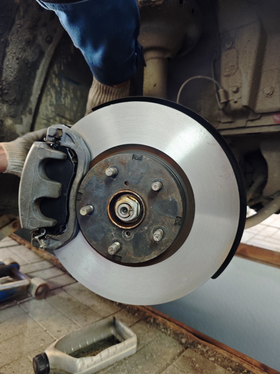

Но время пришло для другого а именно до тормозной системы. Всему приходит конец, и тормозным дискам включительно тоже.

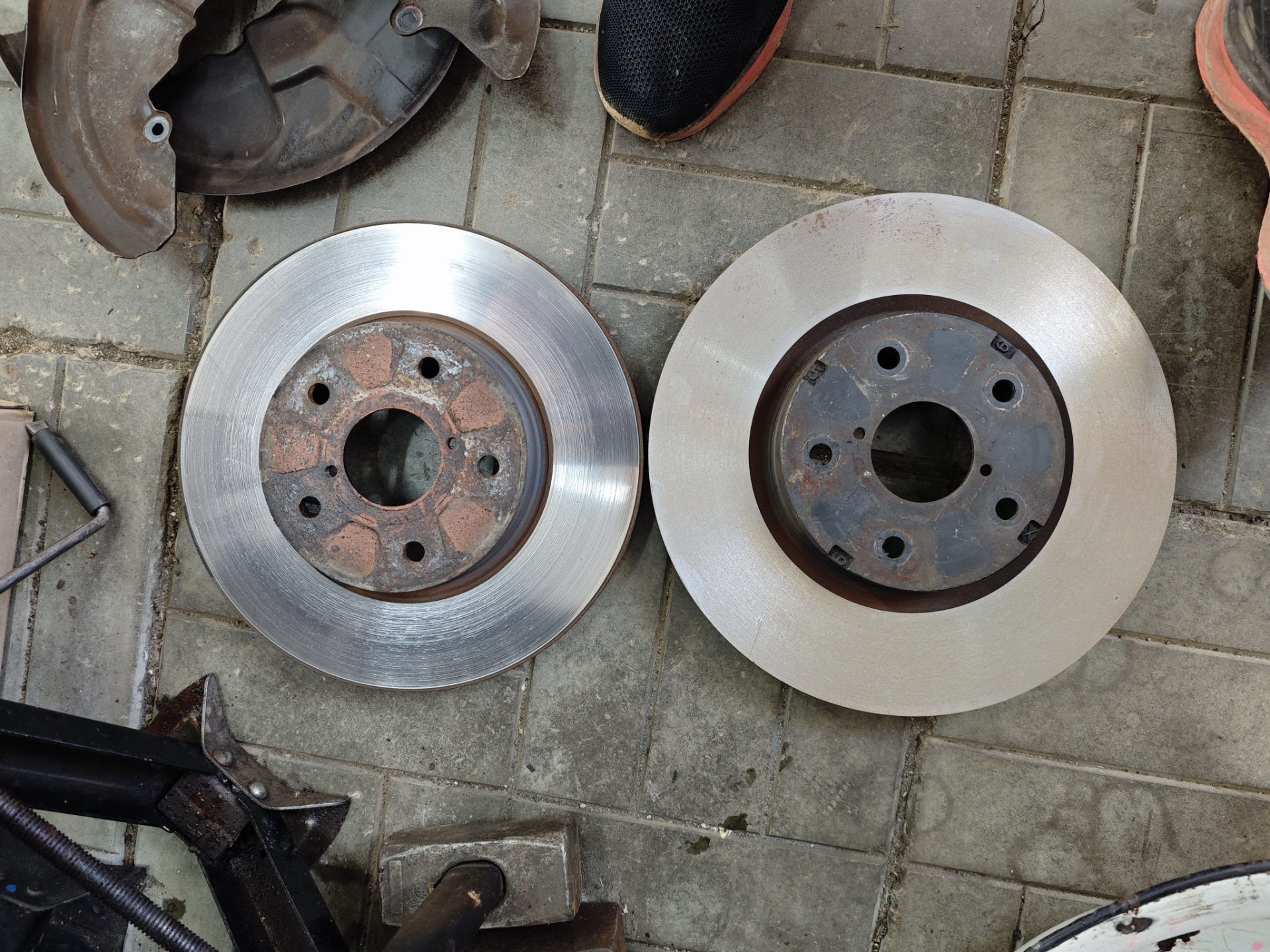

Так как комплектация у меня GT, стояли у меня 294 тормозные диски с завода, но за время эксплуатации или дело случая, не знаю, кому как нравится их повело началось жесткое биение руля вибрация, в общем пришли в негодность.
И подумал я почему бы не сделать не большой апргрейд, а именно поставить 315 тормоза .
Пообщавшись с людьми на драйве которые помогли понять что для этого нужно, отдельное спасибо https://www.drive2.ru/users/himys/ [Ссылка] Himys https://www.drive2.ru/users/himys/ начал искать мониторить, долго по сути и не пришлось зная артикул запчасти, разговор лишь в цене только был.
Нашел заказал, ступица в сборе от аутбека бс9
, все аналогично за исключением скобы, но их почти не найти отдельно, поэтому пришлось полностью заказывать да и хрен с ним, плюсом заказал колодки новые и расточил диски.
Установка 30 мин, все элементарно просто
Вибрация при торможении прошла, далее посмотрим как пойдет 👍

Ну там нет геморроя при установки если от gt-s ставить ? Я правильно понимаю там и суппорт больше и колодки тоже?
Абсолютно никакого геморроя, колодки такие же по-моему, есть отличия только в самой скобе, ну и диск соответственно тормозной, и все, отдельно скоб мало где видел, поэтому пришлось все в сборе заказывать, тут смотря какой бюджет у кого я искал по минимуму вот и получил по минимуму, вообще видал кто то от цельсиора ставит через проставки, тоже любопытный вариант
А есть артикул ступицы который вы заказывали?) Или это он на фото?)
Да то что на фото где BS9
