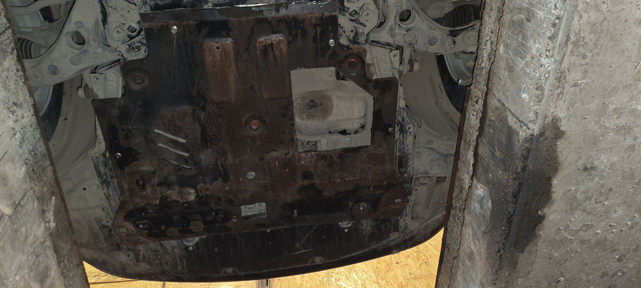

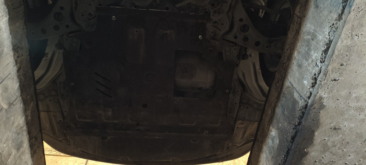

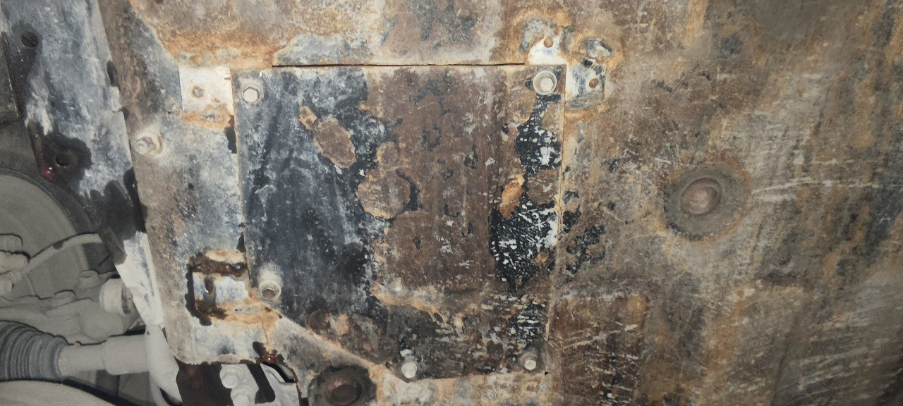

1. Защита АвтоБРОНЯ:
Осталась у меня защита АвтоБРОНЯ от Тойота премио, решил что добру пропадать
На приусе старая защита вся пришла в негодность, провисла, полопалась местами.
Вот я решил поставить её. пришлось поработать болгаркой, дрелью.
пока вырезал лючок, позже закрою эту дырку, для смена масла, что бы не снимать всю защиту.
для этого нужно сварщик, позже дополню запись.

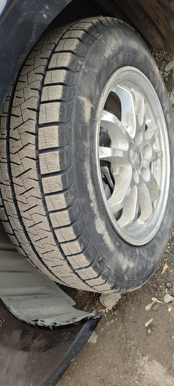

2. Выбор резины
шипы или липучка = вечный спор
на шипах не ездил, всегда на липе. В Новосибирске большинство на дорогах в городе асфальт — реагенты итд.
выбор резины пал на Pirelli Formula 195/65R15 95T ICE FRICTION (XL)
свежий привоз — дата производства август 2024 made in russia))))
резина обошлась 20к ₽уб за 195/65R15, довольно не плохая цена свежий за комплект.

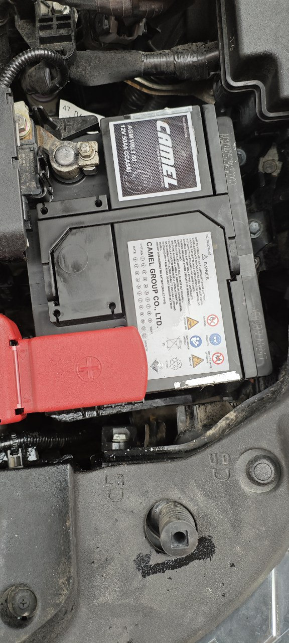

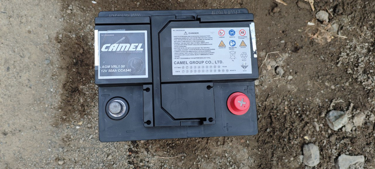

3. АКБ Camel AGM 50A/h 540A — 10 433 ₽уб
Родной акб стал просаживаться очень сильно: после двух-трех дней стояния напруга на сигналке показывает 11.5-11.8в. В зимний период этот фокус не пройдет. оживить конечно можно попробовать, но это потом.
Вообщем с акб однозначно AGM! да на приус только AGM с start-stop.
Опять же 50а/ч это размер 207x175x190 — обратная полярность, толстые клеммы.
выбор не большой, хочу agm. чуть не купил Delta Battery DELTA START MASTER 60 Ah AGM с размером 242х175х190 = не войдет же, или кто умудрился впихнуть такой?

приварил ушки с гайками, для быстрого открывания, что бы не снимать всю защиту при смене масла. вот так вот получилось:

защита интересная — поддон двс в открытом состоянии, одно из уязвимых мест и без защиты

Не понимаю зачем примусу AGM да еще старт-стоп 🤔 .Задача малой акб питать сигналку, включить маин реле и подкачать бустер после стоянки на этом его задачи окончены .
Я на 30-ку как-то ставил от шурика на недельку пока гонял старый на заряднике и все прекрасно работало, что не удивительно .
ИМХО достаточно самого простого, дешового АКБ вплоть до ноунейма который с легкостью отходит 3 года и пойдет на переплавку.
Если уж что-то и хочется хорошего так это титанат, вот он и машину переживет, приус сгниет, а этот мамонт будет на следующей работать.
