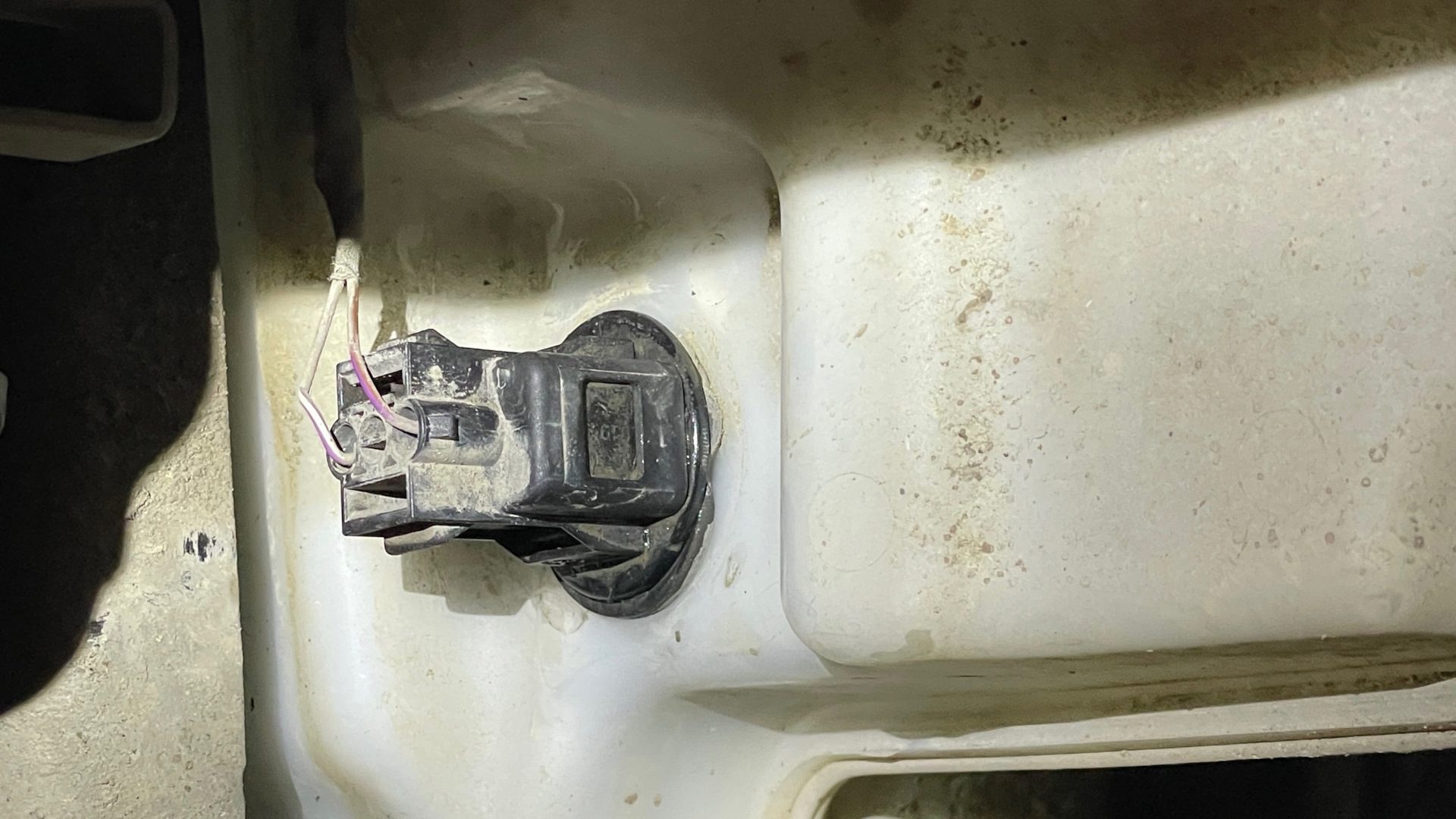

В первый же вечер после покупки попытался включить омыватель лобового стекла, однако жидкости не увидел.
Из вариантов, либо жижа закончилась, но уведомлений на приборке я не видел о низком уровне, либо же замерзла, что больше походило на правду с учетом отрицательных температур на улице.
Предварительно погуглив увидел разные варианты опустошения бачка:
1. Отогреть авто, и продолжительно время включать омыватель тем самым рано или поздно жидкость все таки закончится) Такой себе вариант, электромотору отвечающему за стекло он явно бы не понравился.
2. Шлангом через заливную горловину высосать жидкость. у меня длинного шланга и большого шприца под руками не оказалось.
3. Снять колесо, частично снять локер, и уже по месту либо отсоединить шланг подачи от мотора, либо отодвинуть куда то там сам моторчик и тем самым осуществить слив.
4. И наш вариант, который занял около 10 минут =)
Снимает левую туманку, под ней видим датчик уровня жидкости, плавными не очень резкими движениями начинаем его шевелить в разые стороны и тянуть на себя. Буквально через минуту он уже в руках и вся оставшаяся жидкость на полу (таза не было под рукой).

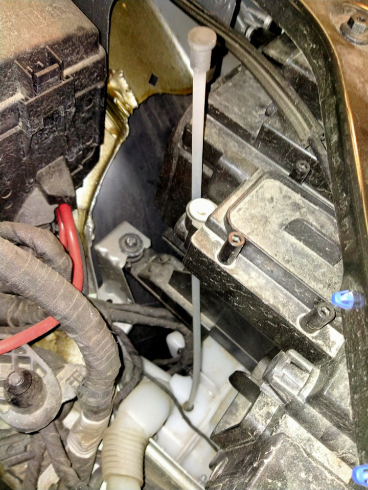

Так как датчик стоит не на самом низком уровне, в баке остается еще порядка 200-300мл, поэтому нашел небольшой шланг и клизму. Засовываем шланчик чтоб он лег на самое дно и методом высасывания клизмой начинаем вытягивать остатки. Как только жидкость пошла, убираем клизму и самотеком буквально за 10 сек у нас осушается полностью бачок.
На весь процесс потратил максимум минут 10. Надеюсь кому нибудь пригодится такой метод.

Попробовал это вариант со снятием датчика. Я его достал, но вот обратно его на место поставить этот очень проблематично. В резиновое кольцо уже точно по заводскому не поставишь даже на фото в статье видно, что резиновое кольцо стоит не равномерно. Вывод: лучше по старинке делать через шланг или если есть через омыватель фар.

Плюс руки бы остались чистыми, туманку бы не надо было снимать и датчик бы выдергивать не пришлось, рискуя его поломать или нарушить герметичность посадки

а, видимо ты его засовывал тоже в дырку из-под датчика.
я не понял сразу, сорян.
думал таки сверху шланг вставили, чтоб с самого дна отсосать

если жидкость замёрзла, то как она слилась? а если она все же льётся, то её через омыватели фар ничего не разбирая можно…
Не ужели по фото не видно что авто стоит в боксе. Наверное логично предположить что перед тем как сливать ее, авто отогрели? Хотя нет, чушь какую то несу. Сам не понимаю как она замерзшая слилась…
то то и оно) поэтому и написал пост. рад что все у вас получилось.
Я бы не лез туда, резинку если не менять может потечь. А вот фараомыватель справился бы быстро
Сидит очень плотно. Перед возвращением все протер. выскочить оттуда датчику нереально (без посторонней помощи)
