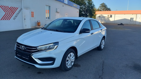

Не оправдались мои ожидания по поводу тишины в салоне(((. Пластик скрипит и зудит при езде по неровным дорогам.Сверчки поют, и их не мало))). Особенно "радует " пением водительская дверь.
Подскажите есть ли у вас такое, и может как то победил кто эту беду?

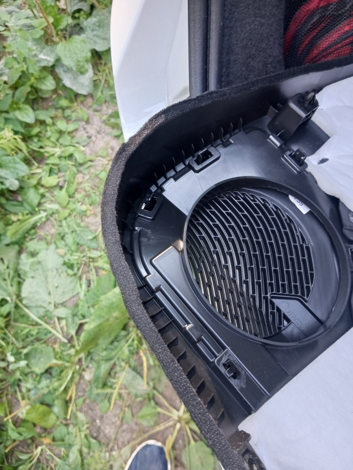

По мне главный проблемный участок это карты дверей, на стыке с молдингом, при шумоизоляции проложил маделином стык верхней части и нижней карты двери, и в угол куда упирается молдинг, ближе к наружной части двери. скрипы и дребезг пропали на 70%, оставшиеся 30 это как ранее писали проклейка клипсов крепления карт

Совсем чуть-чуть, я его загнул снаружи т, е приклеил к обшивке. Может 1 мм и торчит, но при открытии не видно. Можно и посадочные места куда крепятся клипсы обклеить.

по теме — снимаете обшивку водительской двери, берете маделин и проклеиваете посадочные места где клипсы. это уберет оч много шума. по поводу мягкости краев дверной карты НГ я не знаю, не щупал, но также можно края облеить им тоже
