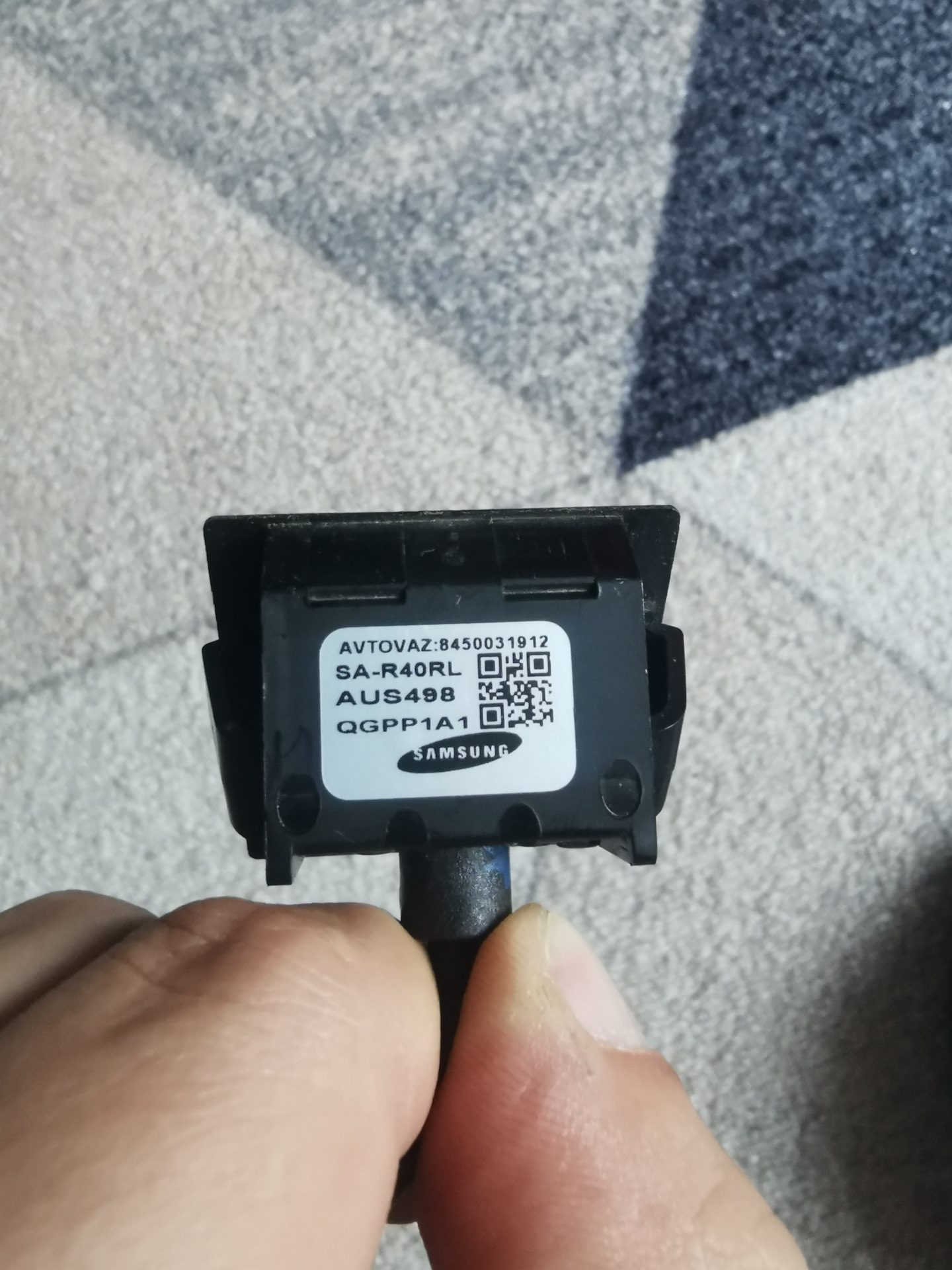

Хотелось максимальную приближенность к оригиналу, поэтому тиайс и прочие китайские кирпичи я не рассматривал. Выбор был не велик либо штатная ммс на windows(далее ws) либо энджой про на android (далее ad) . Ad найти на вторичке не удалось, ток новую за космические деньги, плюс её установка гораздо геморойней в сравнение с установкой ws. Поэтому выбор пал на приобретение ws.

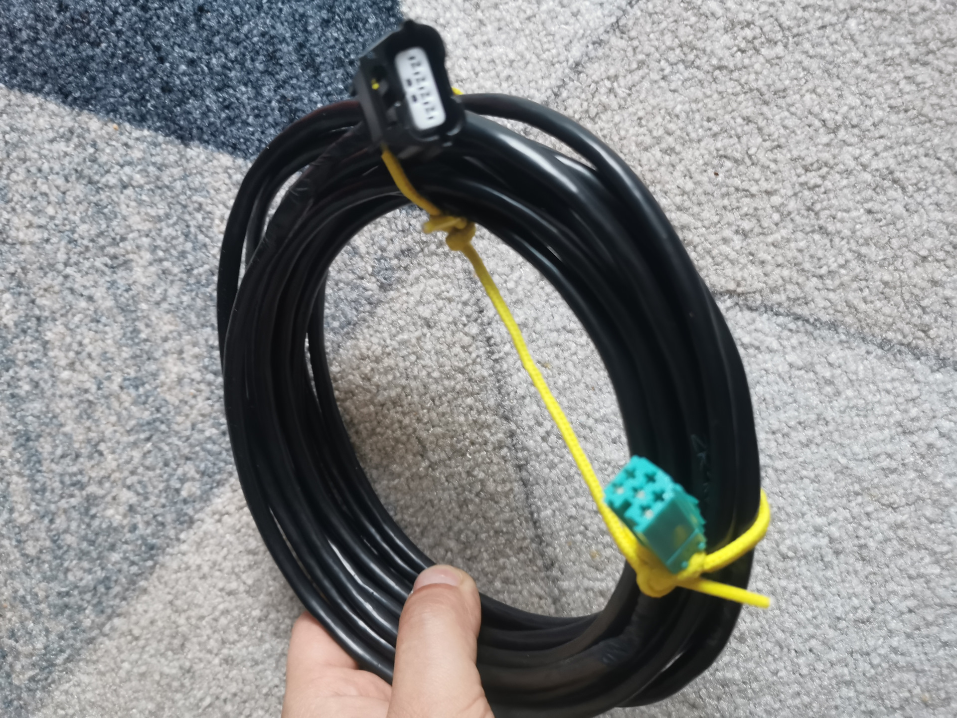

Есть у нас такой ресурс как bamper (не реклама). Сообственно там я и нашёл эту ммс, причём её даже б/у назвать язык не поворачивается. А дело в том, что она снята была с экспортных вест с нулевым пробегом которые не прошли сертификацию или что-то вроде того и подлежащие утилизации. Иными словами партию новых машин в Германии собирались пускать под пресс, но наши земляки договарились предварительно вытащить из них "начинку". В довесок у них же взял камеру заднего вида и жгут проводки для подключения, снятые все с тех же экспортных вест.
Примечание: существуют два вида штатных камер на ладу весту артикул 8450008028 — это камера старого образца со статичными парковочными линиями в самой камере и артикул 8450031912 камера нового образца без линий парковки в самой камере.
Так как я хотел что бы при заднем ходе были ток "живые линии" брал камеру без линий. Так как в прошивке 1.19 ммс сама рисует парковочные линии.

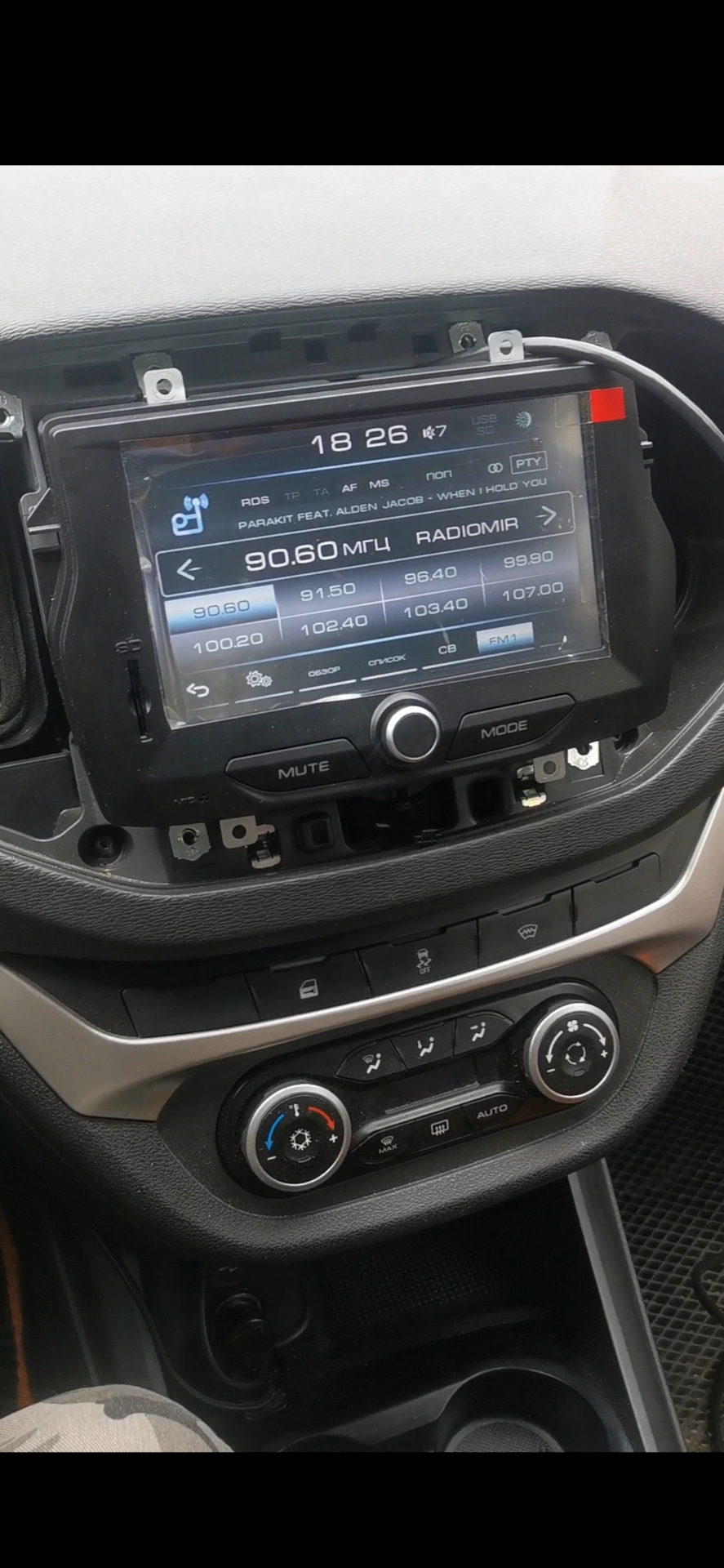

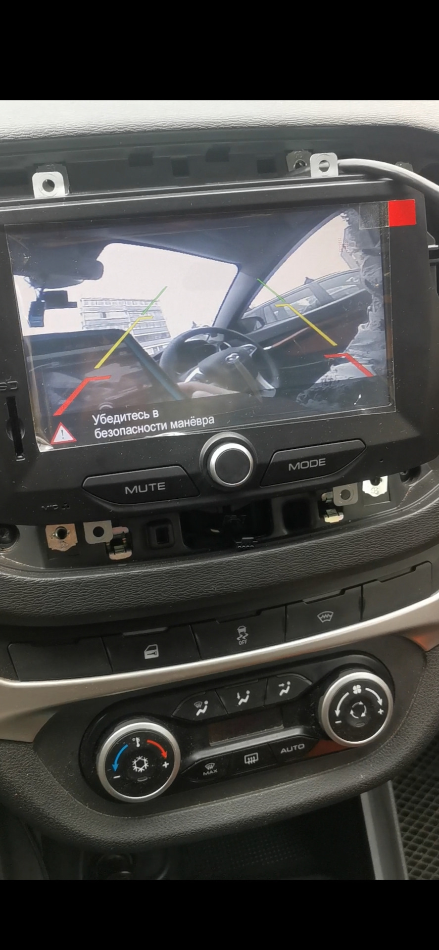

Получил посылку — пошёл проверять работоспособность магнитолы с камерой.

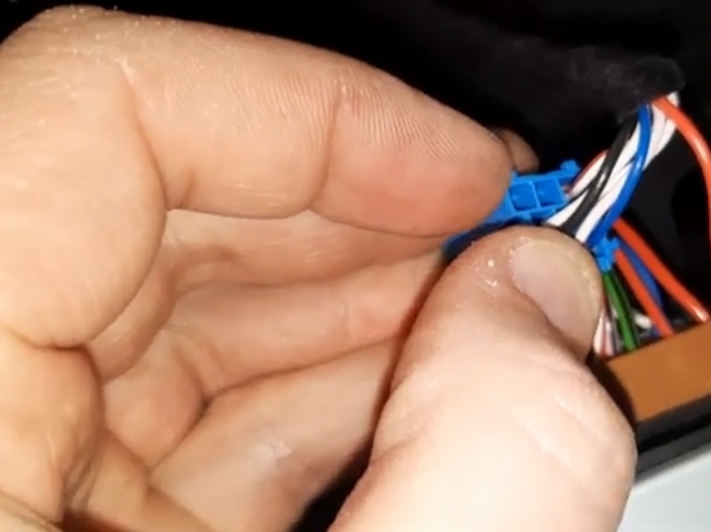

Линии статичны так как к магнитоле не подведены два проводка в синей колодке отвечающие за GPS и CAN
Взять их можно у приборной панели или OBD разъёма, схемы есть в интернете кто захочет без проблем найдёт. После подключения этих двух проводов, линии "оживут" и заработает навигация.

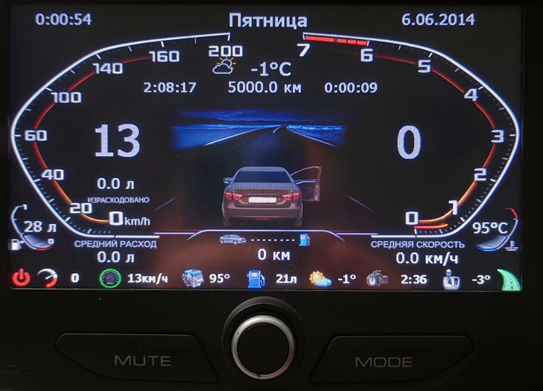

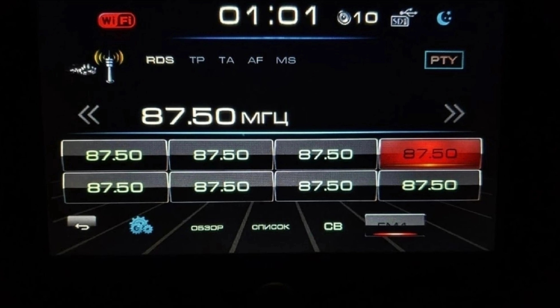

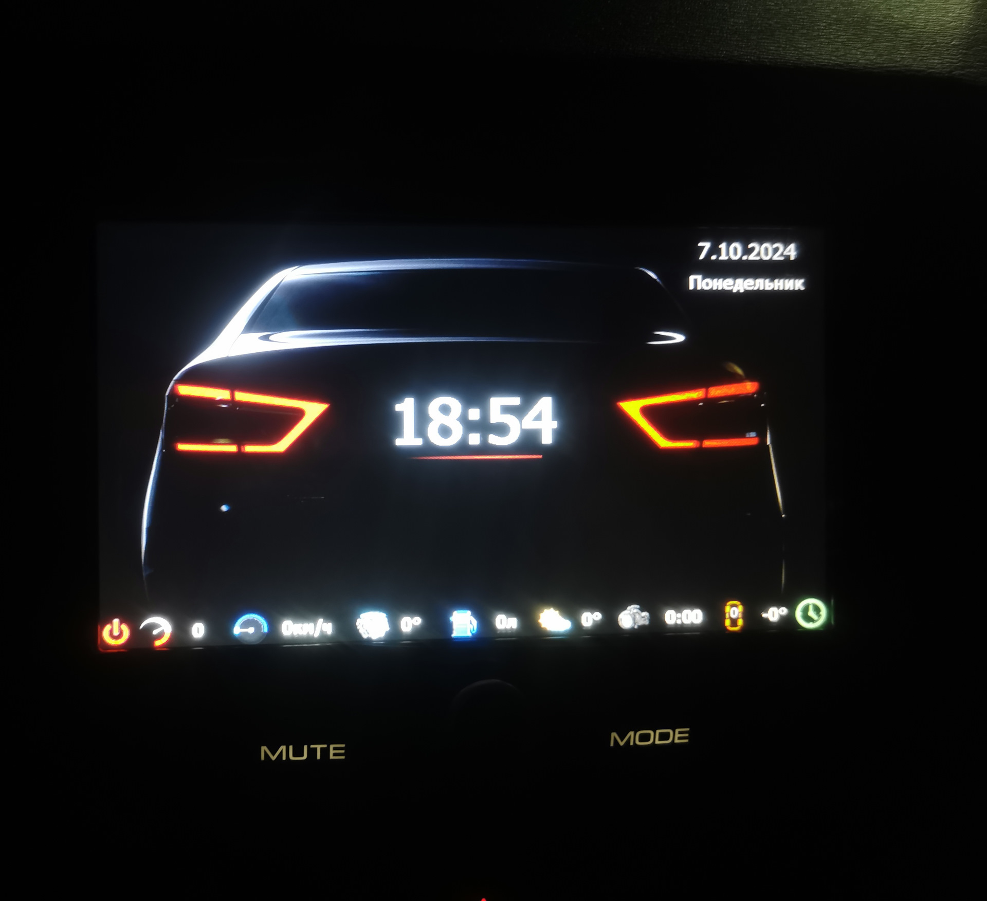

Ну а рас мы всё равно будем всё это подлюкачать, то так же было принято решение перепрошить ммс. Установить can-панель и навигатор navitel. Подробно описывать что даёт перепрошивка и какие есть риски я не буду, так как на эту тему тоже есть куча статей. Мы же пробежимся в краце. По большому счёту мы просто улучшаем визуальное оформеление и можем видеть расширенные показания автомобиля
Цена вопроса за прошивку, выбор дополнительных опций и навител 65💲.
На просторах интернета есть много мест где можно преобрести данную прошивку, конкретно я покупал у Андрея.

Камеры нет в комплектации. Про монтаж понятно, интересно само подключение.
Привет. Если есть провод подключение задней камеры, то просто втыкается фишка в магнитолу, тянется до багажника и втыкается в камеру? И все работает? (динамические линии не интересуют).
Вчера поставил себе магнитолу такую как у тебя, все работает, но камеры нет, хочу доделать уже.
Приветсвую 👋
В целом да, но если камеры не было изначально, придется снять саблю, вырезать отверстие под камеру. Более подробно есть у меня в бж, в следующих частях повышения комплектации.

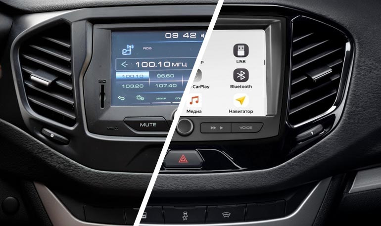

Окей, опишу более подробно мою хотелку.
Первое — это максимально приблизиться к оригинульному люкс мультимедия, поэтому китайские девайсы не расматривались впринцепе, так как китайцы по заводу не ставились, китайцы могли идти допом от диллера. Если всё это учесть, на весту по заводу ставили две магнитолы, между которыми я и выбирал.
Второе — это то, что меня полностью устраивает навител, которому в отличие от китайца не нужен интернет.
Третье — это то что штатной ммс, наsрать на морозы, в отличие от тех же тиайсов.
Четвёртое — мне не нужен весть тот функционал что предлогаете мне тиайс и ему подобные, мне просто не нравится 1 din магнитола которая у меня стояла.
Пятое — мне проще поставить штатное разъём в разъём без переходников, рамок, спаек, врезок и тд
Надеюсь на этот раз, люди которые пытаются мне "продать" тиайс, меня услышали🙂
p.s. Я не говрю что китайские кирпичи, полная шляпа, просто мне их функционал не нужен.
