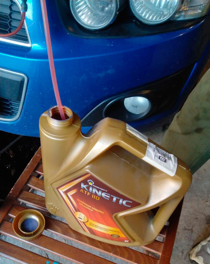

Проехал всего чуть больше 41 000 с момента покупки. За время недавней поездки на юг коробка один раз подергалась непрогретая под Ростовом-на-Дону. Дабы минимизировать риски, все время оставшиеся трассы, горы и города ехал очень спокойно. Коробка еще до поездки на юга переключалась довольно резко порой, что тоже намекало. В итоге по приезду в МСК принято решение частично поменять масло в АКПП 6Т30, произвести частичную замену, так сказать, самым доступным способом.

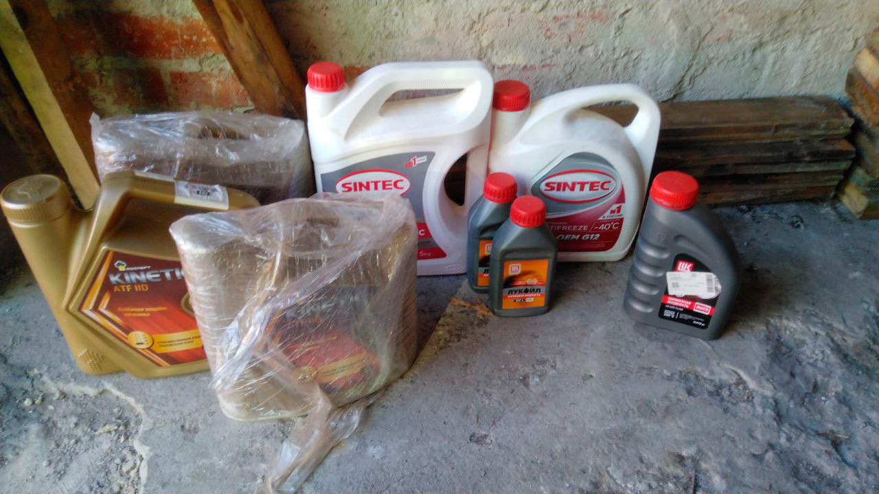

В запасах нашел Роснефть Kinectic ATF IID аж 2019 года выпуска. На основе минеральных компонентов, все как я люблю. Цена тоже стабильно для бедных и нищих, 350 руб. за 4л. Акции, распродажи — наше все.

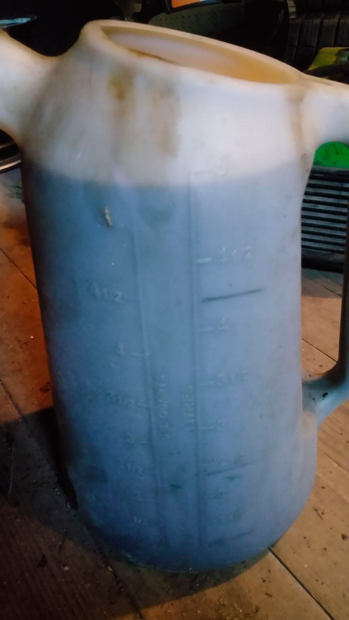

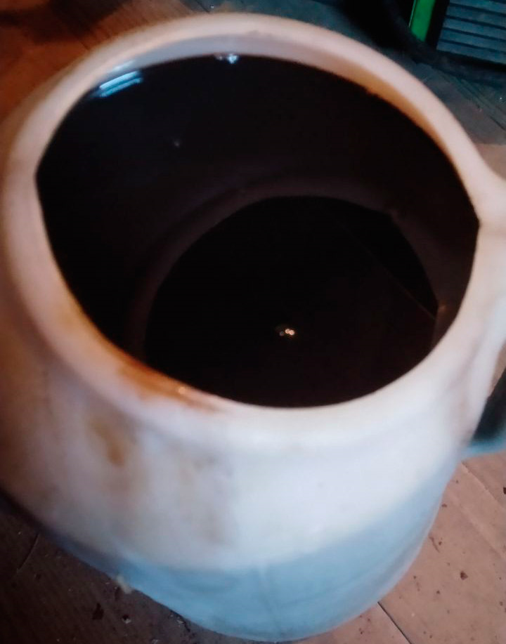

Слилось ожидаемо черное жидкое нечто и с легким ароматом пригорелости, на что намекало поведение коробки. Никакие 60 и 80 тысяч никакое масло в автоматической коробке не пройдет, кто так ездит и соблюдает рекомендации производителей — передаю приветы верующим в религию "инженеры не дураки, все рассчитали". Поэтому посмотрим, может еще раз пораньше частично сменим через полгодика-годик. Благо запасы карман не тянут и в закромах есть еще масла разные.
Слилось, кстати, почти 5 л.

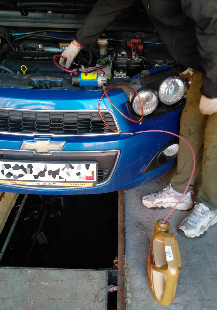

Замена довольно простая, много раз уже всеми расписанная и проделаннная. Снизу сливается, сверху заливается. В нашем случае закачивается насосом.
На прогретой и заведенной машине через контрольное отверстие проверяется уровень. Излишки сливаются и дело сделано.
Итого на масло в коробку потрачено целых 440 рублей! Да, не дешево, а что делать? В нынешние времена содержать машину не только лишь все смогут. Хорошо что не в кредит!
Что имеем по факту? Едет по ощущениям также, передачи переключаются помягче. Может просто новое масло всегда лучше работает, а может и нет. Самое главное! Внутри теперь не черная орига синтетическая убитая, а СВЕЖАЯ хардкорная типа минералка с нормальными рабочими характеристиками. Новое масло всегда лучше. Чем старое. Закон Джона Сильвера. Нашел в одном чате.

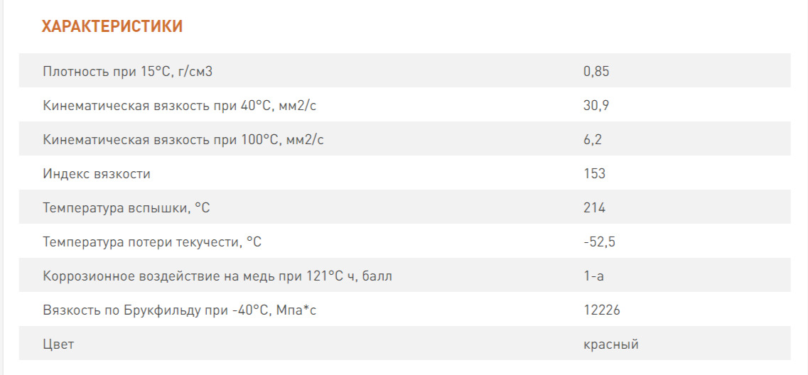

И ради интереса посмотрим характеристики, сравним условную оригу дексрон6 и наш минеральный трешачок.

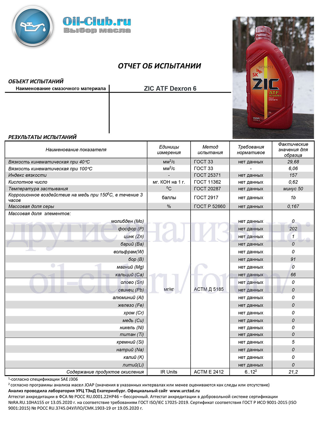

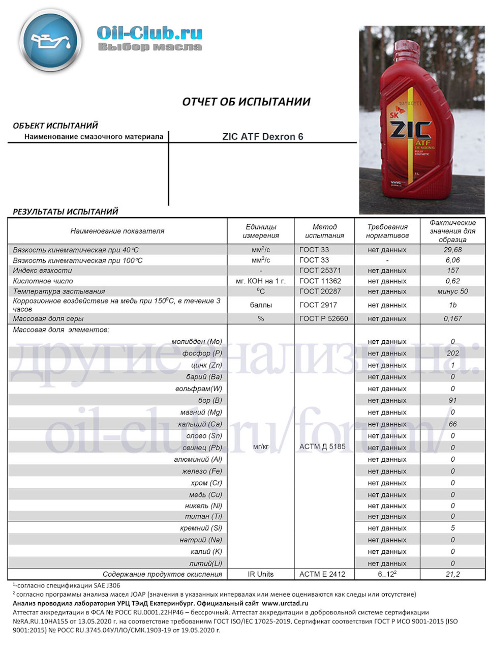

Первым пойдет ЗИК Дексрон 6, который по некоторым данным и лился возможно в АКПП с завода. ОООО, нубиан, неплохо, неплохо…
анализ с сайта ойлклуб. практически голое масло, что нормально для трансмиссионки. норм, сойдет.

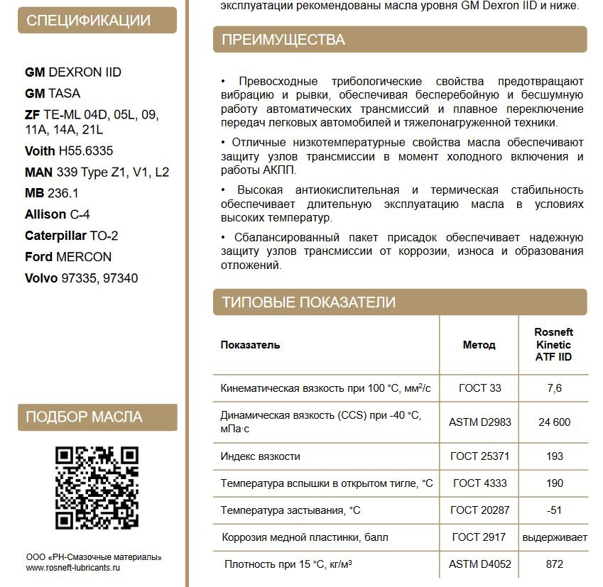

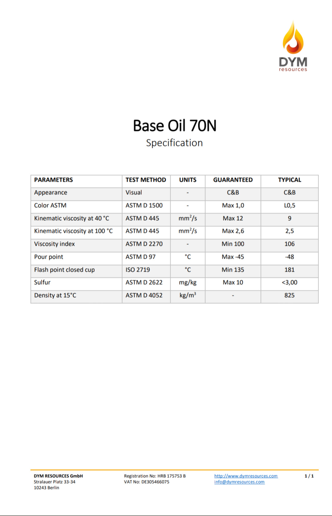

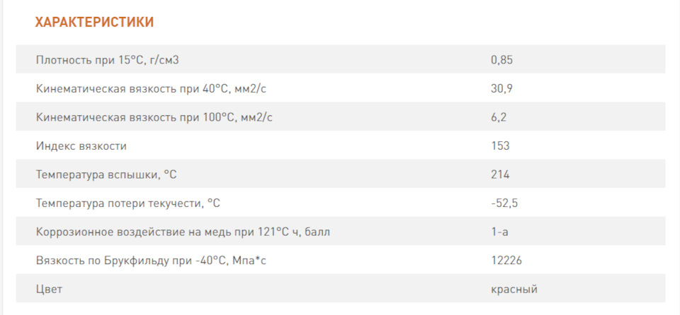

а теперь заявленные характеристики Роснефть Kinectic ATF IID. и поищем отличия.
Разница есть, да. На очко с копейками погуще будет на горячую. Наверное поэтому чуть мягче переключает, а может и нет. Как-то не похоже на минералку особо. ИВ, температура замерзания намекают как бы. Хотя производитель пишет не стесняясь, что жидкость эта на основе минералки.
Надо признать, что 2-3 годами раньше в ТТХ на это же масло обещал производитель всего -45 и ИВ примерно 160, что немного ближе к минеральным маслам, хотя это не точно. Ну… меня устроят и -45 и 160 вполне, т.к. масло то 2019 года. Чай живем в Москве, а не там где зимой -40 стабильно.

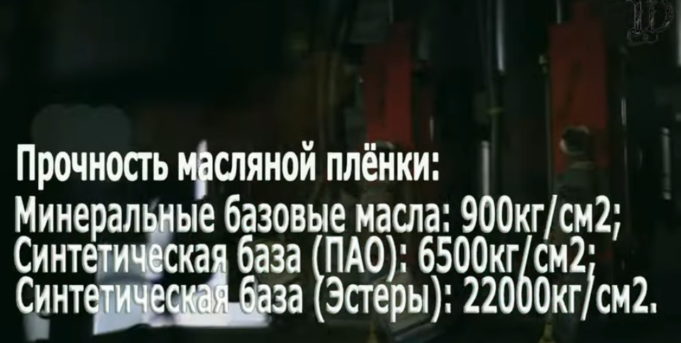

Самый большой плюс минералки, что в ней очень хорошо растворяются все присадки. Самый большрй минус — что при отрицательных температурах (думаю ниже 15) она превращаетмя в тягучую субстанцию и соответсвенно помимо высокой нагрузки ещё и "стружка может сняться". В вашем регионе вполне можно обойтись минералкой, менять толко чаще (деградация у минералки намного быстрее) ну и в морозы машину не трогать. А вот на Урале и в Сибири на минералке зимой точно не поездишь.
Только лишь думаете? Это видно по тем словам, которые вы надумали. особенно про деградацию намного быстрее. Сплошная теория и вера в рекламу, допуска и рекомендации. А я уже лил всякое и ездил. И специально внизу ТТХ привел. Для тех кто немножко понимает. Но до этого ещё надо дойти, не всем это нужно. Многим достаточно рекламы.
Причём здесь реклама? Вы в химии сильны? В нефтепереработке? Я понимаю что вы экперементируйте, но не нужно тут доказывать, что все дураки, а вы умнее всех и всех оболванивают. Есть кокретные испытания, которые вам со 100 % доказательной базой обоснуют что минеральное масло при низких температурах нормально не работает и "стареет" оно быстрее — для этого и изобрели синтетику. На северах люди машины зимой не глушат, чтобы сиснтетика то не замерзла, там если в мороз на холодную на минералке и колено то не провернёшь.

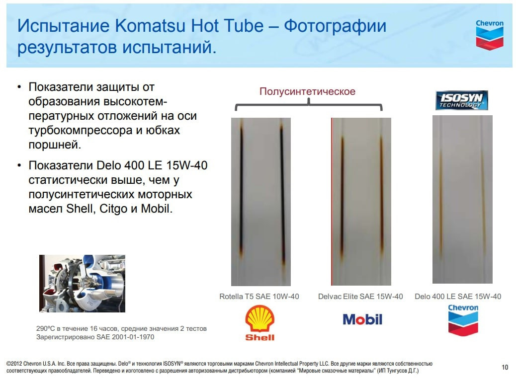

Вот тест шеврона почему то показывает что минералка оказалась стабильнее синтетики-полусинтетики и это для тяжелых грузовиков
Как вы это объясните?
Я не исключаю что при определённых обстоятельствах и некоторые масла — минералки возможно и вывадают из общей концепции (причём это 100% заслуга присадок), но эти масла явно не дешман. Масло которое вы в ДВС льёте, явно не использует такие присадки. Я например в летню технику (мотоблок) залил минералку, а вот в снегоочиститель — синтетику, потому что в -20 на минералка как хорошая сгущёнка становится и вы дкмаете это полезно при запуске? Я же вам не говорю что минералка зло, просто при опеределённых обстоятелствах предпочтение — ситетики (причём даже не чистый гидрокряк а с ПАО и Эстерами). Как покатете в АКПП свое масло нипишите осущения — кокретно ваше АКПП капризная и ломучая, интересно как она будет на этом масле.
Это было в далёком 2012 году. Тогда люди были умнее.

Мобил продаёт такую линейку масла, как High Mileage, куда добавляет 5% эфиров по сравнению с обычной линейкой, в которой нет эфиров. Цена такой канистры долларов на 10 дороже (38$ против 28$) и оно предназначено для машин с большим пробегом, чтобы размягчить их задубевшие сальники. И никто пока не жаловался, что у него что-то где-то потекло.
-Авто с большим пробегом, там уже 5% по сравнению с грязью от топлива, и от ДВС, с жором вообще не играют роли
— 0в20 для больших пробегов, четко маркетолохи подводят владелец покупать подороже и побыстрее прожевать вкладыши🤣 лох не мамонт
