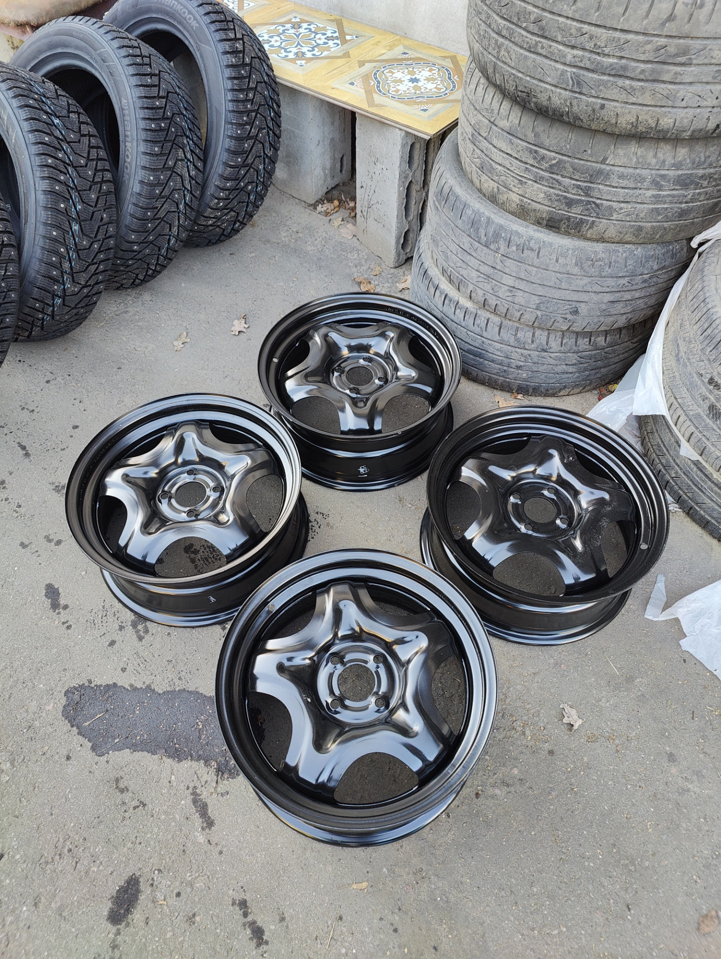

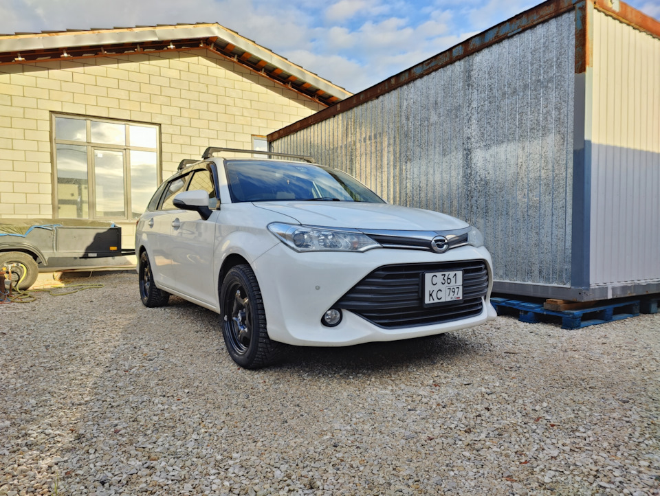

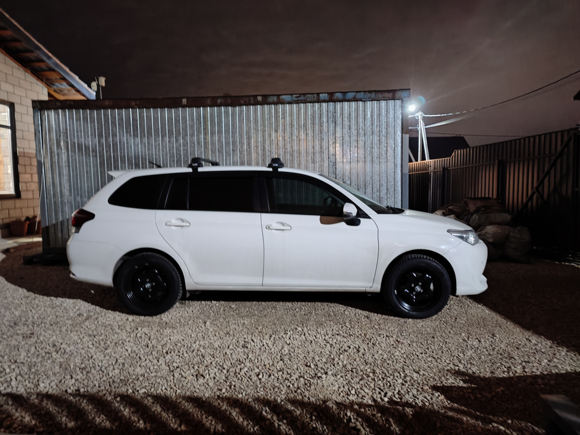

Собрал зимние колеса:
Диски ТЗСК 6.5xR16 4x100 ET37 DIA60.1
Шины Hankook Winter i*Pike RS2 W429 205/55/16
Вместо центровочных колец, заказал на 3д принтере ступичные колпачки со своим логотипом. Все встало как надо) в общем результатом доволен. В планах заменить гайки на закрытые и секретки.

Ничего не трёт?! Вылет же сильно играет, фото есть?!
Вообще ни где ничего не трёт. Во всяком случае замечено не было!
Без проставок на штатной подвеске на таких колёсах ничего не задевает, при загрузке полном вывороте?
Стоят перед 20 зад 30
Диски зачет😃👍
Где купить такие штампы?
Я через Авито брал.
Забавные штампы

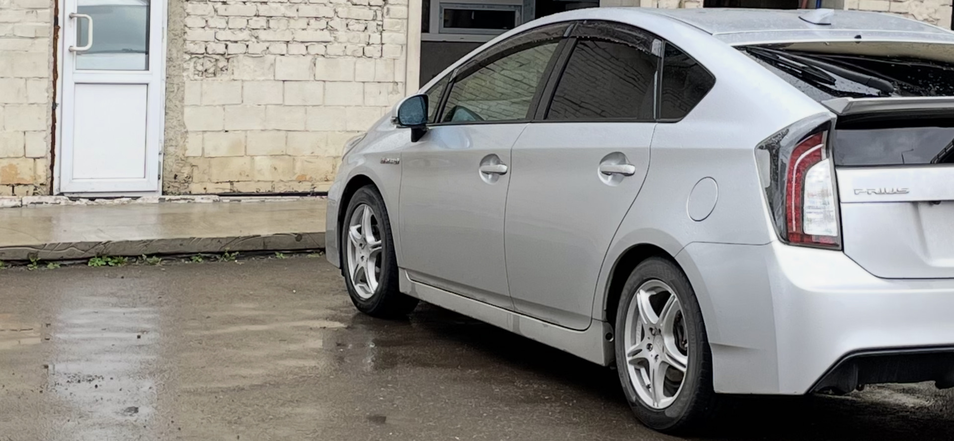

Кажутся Огромные колеса. У меня такой размер 205/55 летом на приусе стояли, там этот размер терялся в арках
В общем диаметре ничего не изменилось, только по ширине. У меня ничего не задевает)

Штампы зачетные
