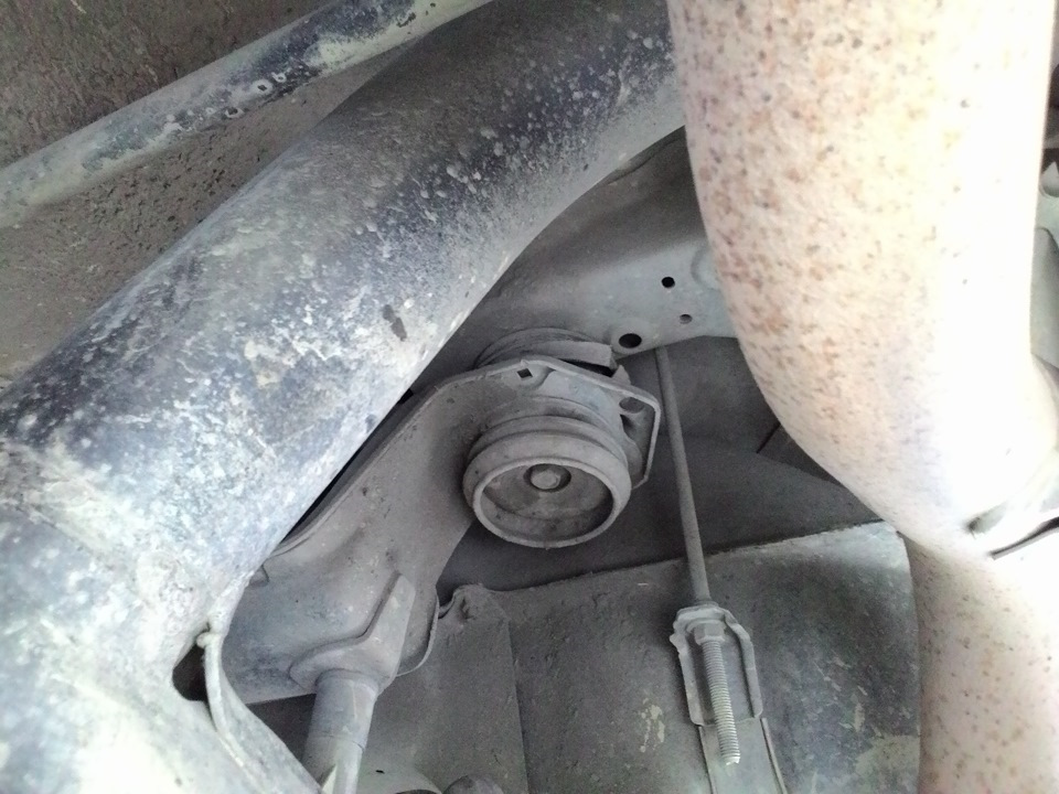

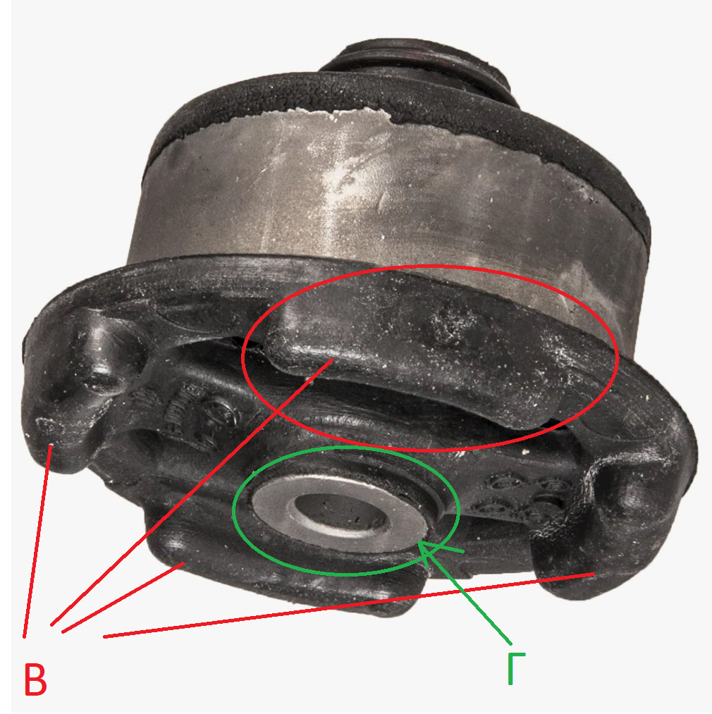

В общем, первое же ныряние под брюхо показало интересное:

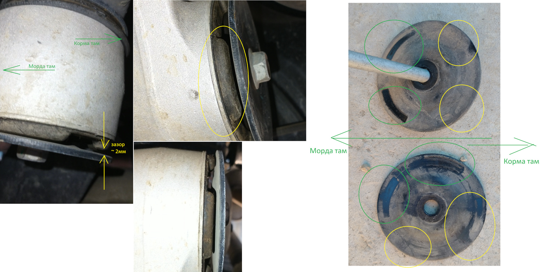

Что мы можем сказать первично по фото:
а) На нижней шайбе — нет прилегания шайбы и задних упоров сайлентблока (там всего 4 упора-буртика, об этом ниже).
(забегая вперед сразу скажу — это «НОРМАЛЬНО» ибо таков «дизайн» японской разработки… да да, именно японской).
б) Пятна контакта есть только спереди (плюс половинка задней на одной шайбе), и они без грязи = т.е. нет постоянного прилегания сзади вообще.
Подумав, что так не должно быть — мелькнула мысль, что виновата верхняя резиношайба. На хаваловской резиношайбе у неё специальные островки/бугорки, которыми шайба упирается в подвесную алюминиевую поперечину/тягу/опору (хз как правильно называется, на которой смонтированы сайлентблоки). Кстати, сравним с Хондовской версией прародительской конструкции…

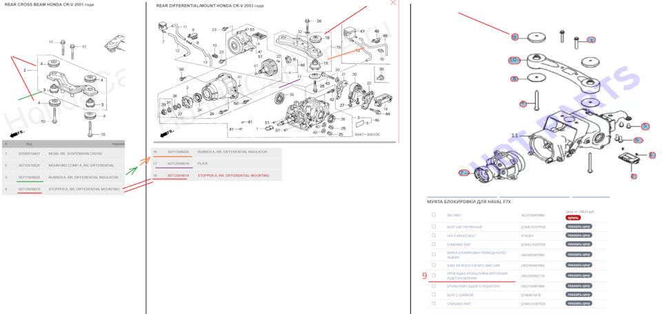

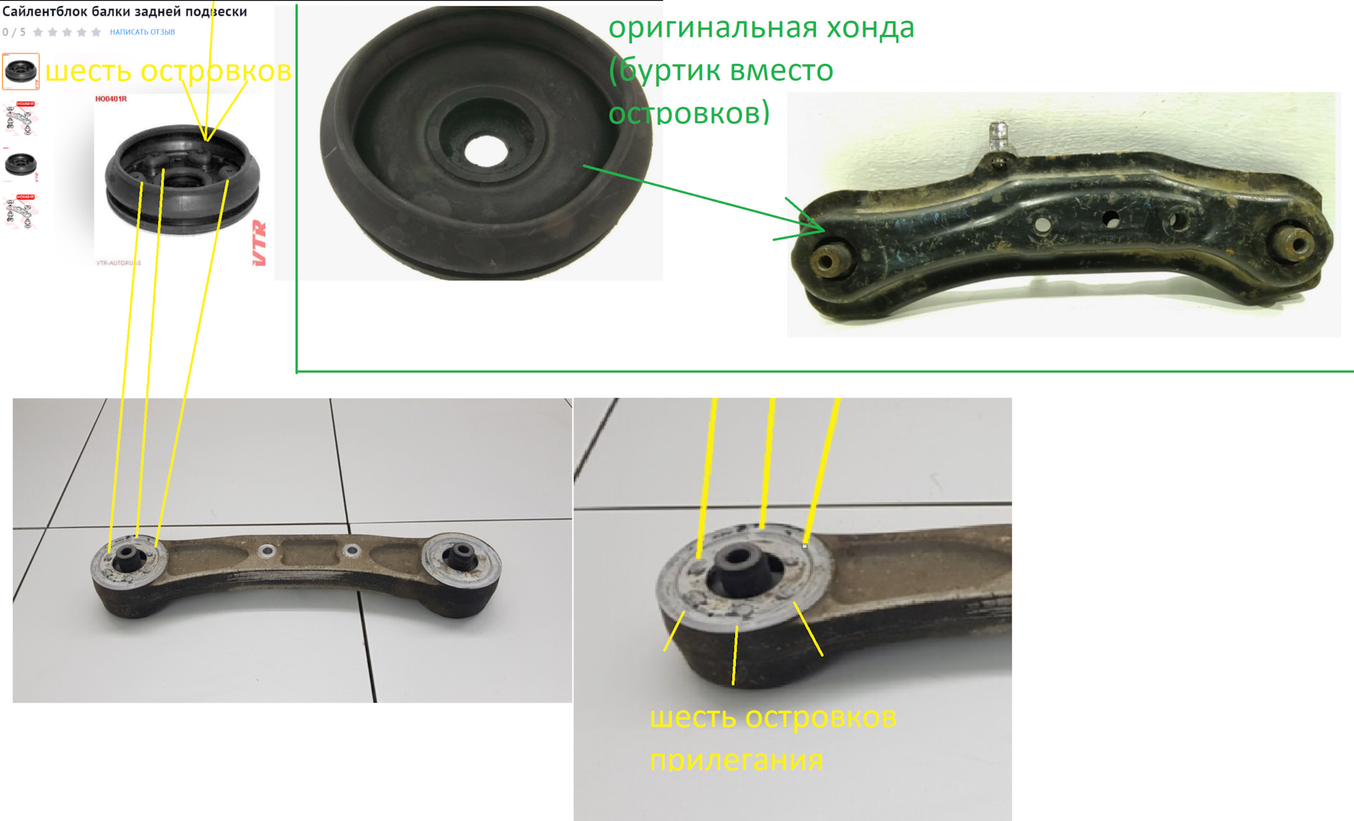

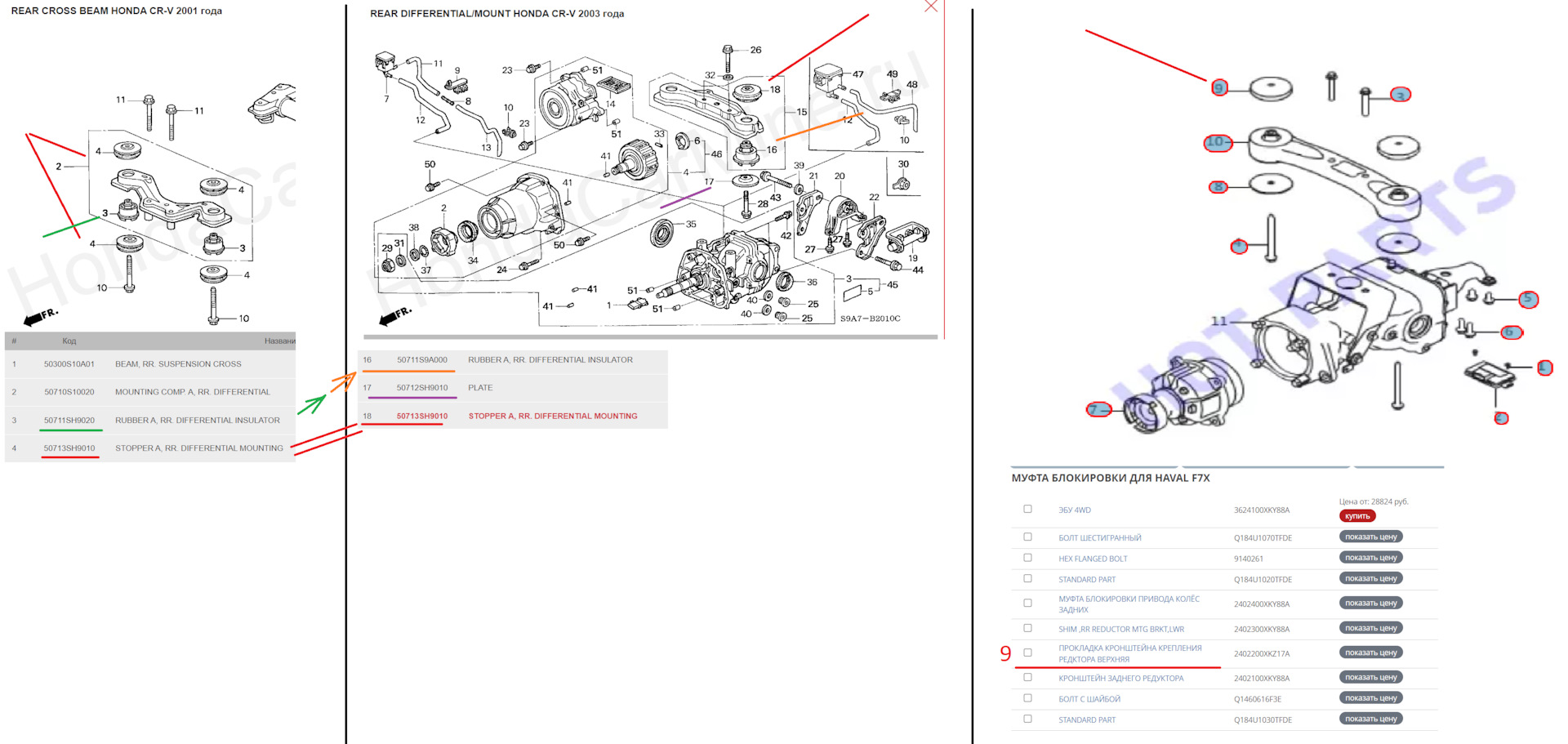

Часть 3. А что у нас за запчасти/детали.
Не секрет, что наша задняя часть — «копия» Honda CR-V 2003+ г.в.
До 2003 года — была схема подвеса чуть иная, от 95г.в. Чтоб было понятнее вот так выглядит это дело у Хонды в 2001, 2003 и на Haval F7/х:
Обращаем внимание, что на 2001 — было 4 резиношайбы. НО! Самое важное ! ВСЕ резиношайбы были резинками вниз! Т.е. и нижние прижимные — тоже вниз. Следовательно японцы просто использовали одну деталь два раза и не парились об экономии ))))) (А может просто как подменные? Открутил — поменял местами — поехал далее? :) )

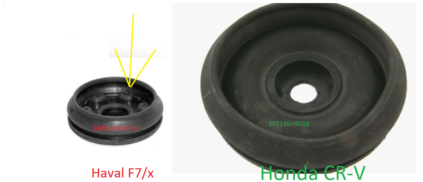

А вот такие бывают вариации этой резиношайбы:
Тут надо сказать, что у Хавала установлена островковая резиношайба. А у Хонды — «цельнобуртовая»… насколько я понял конструкцию, в том числе на ошупь резины новых шайб = хондовская имеет такую же грубость/упругость резины как и островковая и фактически хондовская должна работать дольше и лучше (ибо резины больше и надавливание/перекладка момента/тяги будет более мягкой/плавной в теории).
А вот так выглядело это в реальности на старенькой Хонде:
Как видим — резинка смотрит вниз и просто «нифига не делает», просто болтается как… эм, просто болтается ))) Ну хорошо, резинка расположена вниз пыльником. Пусть так будет.
Далее, возвращаясь к схеме сравнения деталей видим, что в 2003 году изменили сам рычаг-крепление (он стал ровным, а не выгнутым). Но также интересное для нас — это то, что ИСЧЕЗЛА резиношайба снизу, и вместо неё появилась просто металлическая шайба. Экономия должна быть экономной как грится!

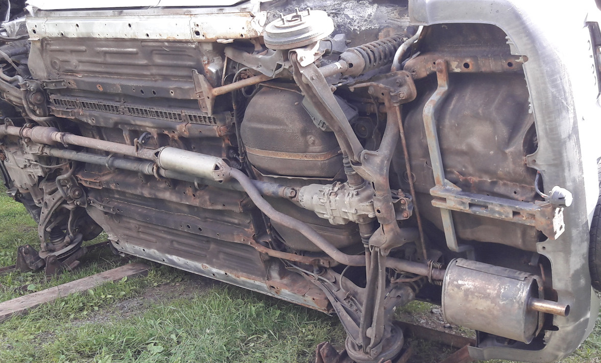

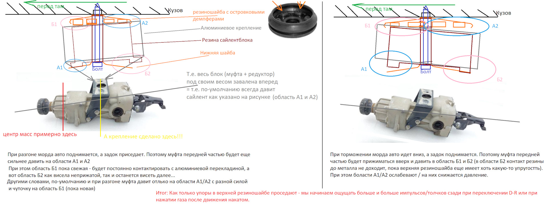

Часть 4. Механика конструкции.
Чтобы понять что не так (и не так ли вообще?) — нужно нарисовать чертежик чтоб объяснить ситуацию.
Кроме того, когда откручивал болт — стало понятно, что центр массы всей конструкции «муфта полного привода + задний мост» имеет центр массы сильно ближе к переду, нежели наши подвесные крепления/сайлентблоки! Т.е. муфта своими килограммами ВСЕГДА давит на переднюю часть сайлента (снизу) и заднюю часть сайлента (сверху). Т.е. даже просто 10 лет стоять на стоянке будет авто —> и сайлент будет продавлен наполовину просто из-за массы конструкции!
К примеру на BMW все дифференциалы и мосты имеют крепления с полной развесовкой, а не так как тут, что морда муфты всегда наклонена вперед-вниз (а может это принудительный поклон императору? :) ).
В общем, постарался как мог показать механику движения этой «конСрукции», сильно просьба палками не кидать — ну не художник я ))))
Часть 5. А почему вообще так намудрили с центром массы?
Ну реально, сделали бы центр массы чуть вперед — и сайлент был бы всегда равномерно прижат и спереди и сзади! Меньше люфтов сразу с момента проектирования было бы, ну это же явно видно! (Кстати, на Хендэ/Киа так и сделали: там на муфте есть две проушины спереди, и корейцы их задействовали, получив более-менее сбалансированный подвес конструкции…). Вот что там курили в конце 90х япы? Или уже индусы пришли и начали заниматься проектированием?
…чуть покопавшись, можно найти такую фотку:
Как можно видеть, это CR-V 2001 г.в., и там ближе к передку просто негде крепить тягу с сайлентами… просто мешает бак!
Я честно все равно не понимаю, почему на BMW e46 сделали раздельный бак из двух половинок соединенных переливной трубкой (для того, чтоб в туннеле мог проходить кардан ибо спорт-купэ машинка низкая), а Хондовцы не додумались таки сделать это на кроссовере блин. Ведь не было б таких люфтов с самого начала…
В общем, я х.з. почему так они сделали. Неуд. жапам за это! Двойка за конструктив!

1) Можно ли взять 4 новые резиношайбы и нижние перевернуть вверх ногами, прижав таким образом сайлент «покрепче»? — Да, можно. Но:
а) резиношайба меньше по диаметру, нежели металлошайба. Примерно на 1,5-2мм в диаметре (по крайней мере фирмы vtrдиаметр меньше… мож у других одинаковый). А значит поджатие четырех бобышек сайлента (область «В») может быть проблематичным (там запаса нет увы на резиношайбе по диаметру), в том плане, что может соскочить шайба и касаться алюминиевой перекладины (особенно когда сайлент и/или резиношайбы чуть просядут). А это сразу вибрация, передающаяся на кузов. Оно вам надо?
б) Шайба затягиваемая в обратную сторону — не сможет быть затянута правильно из-за, извините, "впуклости" шайбы. Ибо центральная часть не дотянется до втулки сайлента (см фото ниже, область «Г»). А если таки дотянется — то по краям зажатие бобышек сайлента будет настолько сильным, что их там внутри замнёт и со временем промнёт так, что опять будет получать прямой контакт металл-металл = и вибрацию на кузов.
2) Можно в теории взять и сделать прямую шайбу (или даже приварить подпятник сзади!). Таким образом чуть-чуть выбрать люфт обратной части Б2. Но это чревато тем, что на нижнюю шайбу и фактически на болт будет оказываться существенно бОльшее давление при торможении. И где гарантия что не согнет болт/кузов в итоге постепенно? Да и сайлент будет тогда получать неравномерную нагрузку в теории, ибо у него не будет хватать запаса, чтоб плавно упереться в верхний резиновый демпфер.
3) На Haval F7/x ставится верхняя резиношайба островкового типа. Думается что резиношайба оригинального Хондовского вида (полноценный буртик) будет служить дольше.
4) Фактически эти верхние резиношайбы — расходный материал. Они стоят недорого (800-1000р пара) и их менять можно просто либо для профилактики раз в год, либо при появлениях явных стучков сзади. Делов в сервисе на 15 минут, дома прямо на земле самостоятельно — ну час от силы.

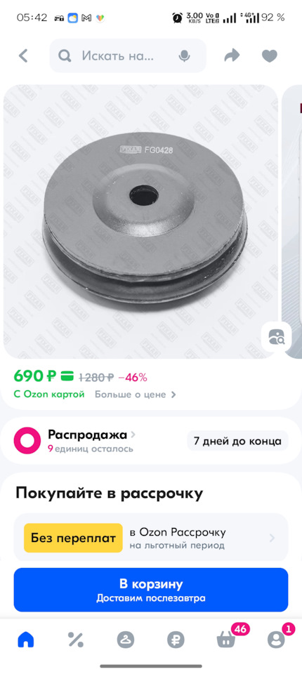

3) В общем, для интереса, т.к. это расходка, взял еще пару разных комплектов резиношайб: а) LYNX С9440 и б) SUFIX SL-1301.
Оба комплекта — по типу Хонды (т.е. цельнобуртовой демпфер, а не островковый). НО! Какая офигетельная разница в материалах!
Lynx = дороже почти в 2 раза, но бурт мягкий/упругий. Продавливается пальцем примерно наполовину. Т.е. демпфирование будет мягкое, будет гасить вибру комфортнее, однако в теории может давать мягкий "бух" сзади (особенно когда резинку продавит).
Sufix = дешевле, но упругость бурта раза в 2 более жесткая, пальцем продавить можно макс на 25-30%, т.е. такая резина будет давать меньше люфтов, скорее всего будет дольше жить (хотя хз, оч спорно), но при этом будет как минимум на холодную чуть давать зуд/гул при разгонах средней/высокой интенсивности.
В общем, до лета доездят островковые VTRы, и потом заменю на мягкие полнобуртовые Lynx. По результатам дам апдейт в данной записи.

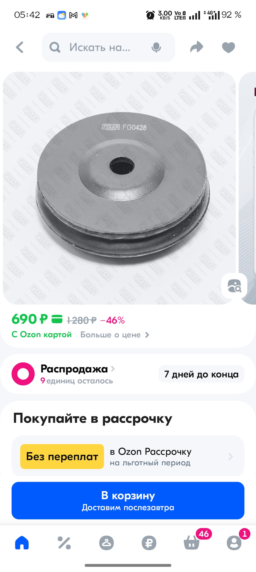

Всем привет с озона норм, их заменить и всё?
Я думаю будут все равно лучше, чем родные…
Ставил хондовскую оригинал или какой аналог?
Аналог. Только по незнанию с островковыми упорами. В следующий раз буду брать с цельными буртами.
Эти поменяли?
Да, именно их.

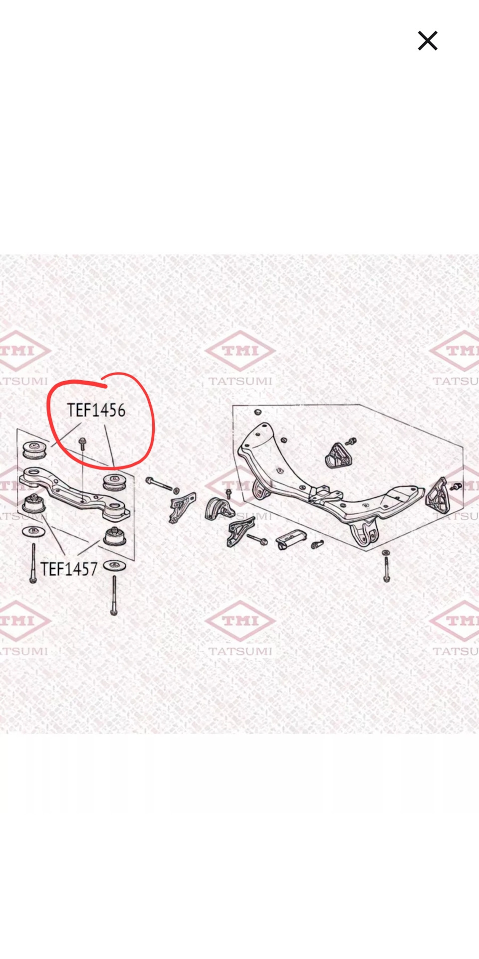

Код шайбы — но фото где схема (50713SH9010)
Какую резиношайбу брать — хондовскую, с цельным буртиком (потому как код один, а зарчасти бьются и островковые и с цельным буртом)
